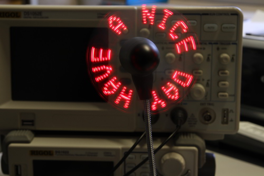

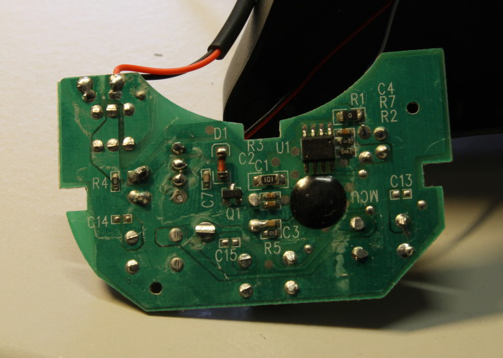

Im Mediamarkt gab es von Hama einen "USB-LED-Text-Ventilator" für knapp
9 Euro. Da konnte ich nicht widerstehen und hab den als Bastelobjekt
gekauft. Ich möchte über den PC eigene Texte an den Ventilator
übertragen. Was der Ventilator selbst bietet, ist eine
Text-Programmierung über diverse Tasten; das funktioniert auch recht

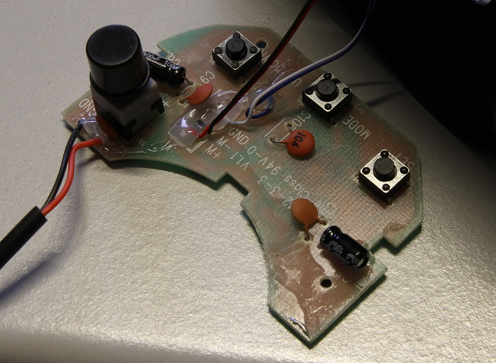

gut. Die Innereien seht ihr auf den Bildern. Auf der Platine ist eine
vergossener MCU und ein 24C02 EEprom zu erkennen. Die Übertragung von
Daten an den Ventilatorkopf erfolgt über 2-Draht Leitung, wahrscheinlich
I2C. Nun gibt es einige alte Threads über dies LED Ventilatoren, aber
hilfreich waren die nicht so besonders.

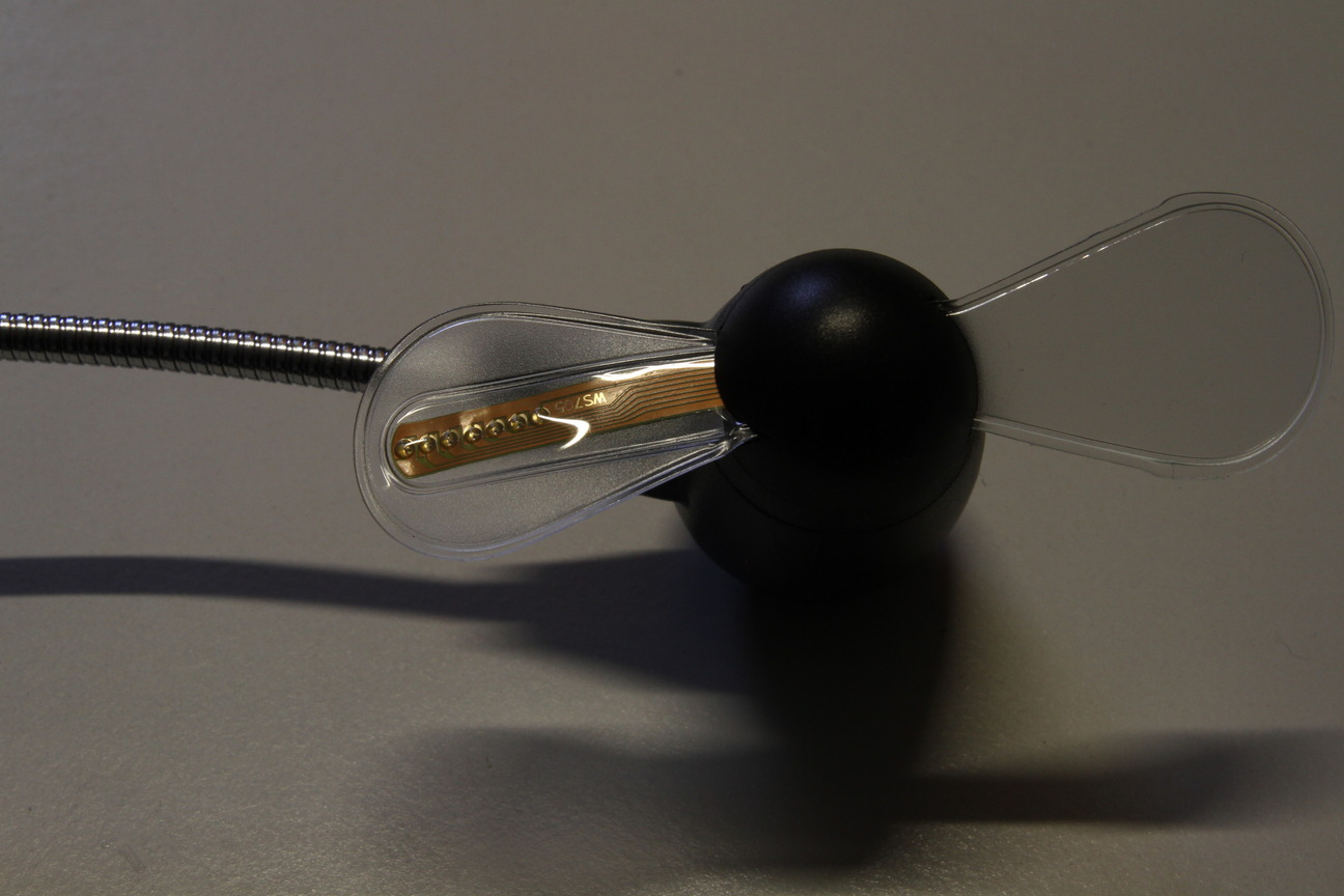

Wie geschieht die Energie- und Datenübertragung in den Ventilatorkopf -
induktiv? Offensichtlich ist im Ventilatorkopf wohl noch ein zweiter
Controller.

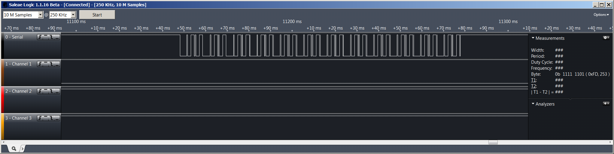

Genau, ich werde mal mit meinem Salea Logic Analyzer Clone den Bus
anschauen.
Die Texte werden wohl im 24C02 EEprom gespeichert. Die Frage ist was im
Ventilator-Kopf passiert. Schieberegister, µC oder was? Und eine
Triggerung muss ja auch noch drin sein damit der LED-Text immer an die
selbe Stelle kommt. Wird der Triggerimpuls direkt oben im Kopf
ausgewertet oder nach unten geschickt? Da hilft wohl nur den Bus
auswerten oder sich mit der langsamen Ansteuerung über die
Tastereingänge begnügen.
OP (Firma: Bastler aus Mönchengladbach) Persönliche Seite #3001778

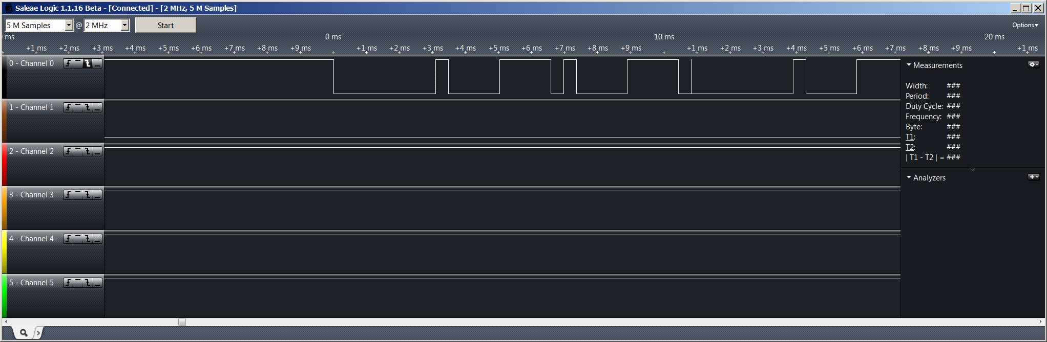

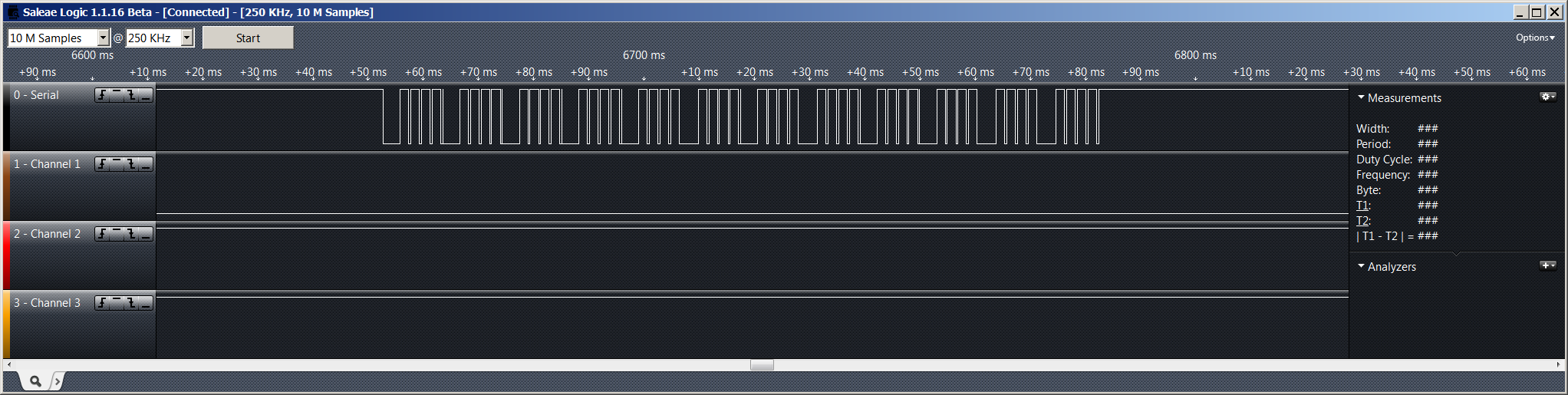

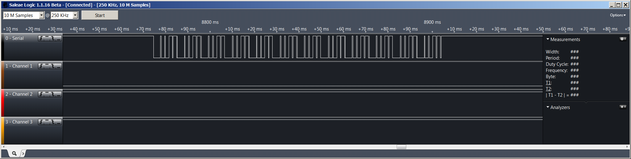

Ich hab jetzt mal die 2 Drähte (Bus) die zum Ventilatorkopf führen
untersucht. Nur auf einer Leitung werden Daten übertragen und zwar nur
einmalig beim Start oder bei Betätigung des Schalters für den nächten
Text (es können 7 Texte gespeichert werden). Dann passiert da nichts
mehr. D.h. alle weitere Verarbeitung passiert im Drehteil des Kopfes.
Die Codierung der Daten konnte ich nicht herausfinden. 1-Wire ist es
nicht, Manchester und async. Serial auch nicht. Offensichtlicht
schliesst aber ein sehr kurzer Impuls von 10µs jeweils ein Zeichen ab
(siehe Bild2 bei 11ms). Der kommt nach jeweils weiteren 11ms erneut.
Bisheriges Fazit:
Die ganze Mimik auf der Bodenplatine macht nichts anderes als einmalig
den Text zum Ventilatorkopf schicken. Die müsste sich also leicht durch
einen eigenen ATMega ersetzen lassen und die Texte hält man im PC vor.
Eigentlicht braucht man garnicht wissen was im Ventilatorkopf vor sich
geht. Wenn man denn die Textcodierung kennt ... hm.

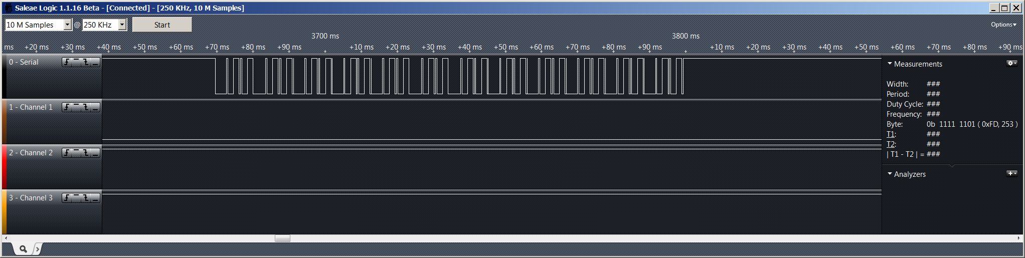

Gast #3001862
und was genau has du bei Bild1 gemessen?
sind Bild 1 und Bild 2 die selben Adern?
Bild 1 hat ja ein sich wiederholendes Muser?
wodurch wird das getriggert?

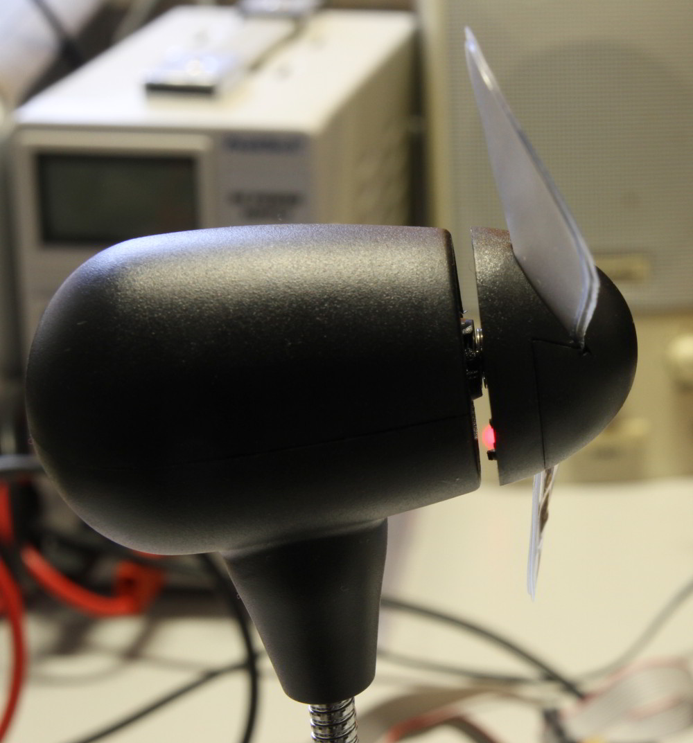

OP (Firma: Bastler aus Mönchengladbach) Persönliche Seite #3001890
@Tom Z.
Nein, da ist keine rote LED. Da hat sich ungünstiger Weise meine PC
Soundbox mit ihrer LED ins bild geschlichen.
Sehr merkwürdig: Egal was für ein Text gewählt wird, es wird immer nur
gesendet was in Bild 1 zu sehen ist (Bild 2 ist nur ein Ausschnitt aus
Bild1 um den kurzen 10µs puls besser zu sehen). Und es tatsächlich ein
sich wiederholendes Muster, war mir gar nicht aufgefallen. Also der Text
ist es wohl nicht. Aber mehr wird über diese Leitung bei Textänderung
nicht übertragen.
Vielleicht wird der eigetliche Text ja über die 2 Leitungen der
Kopf-Versorgung (rot/schwarz auf der Platine mit M- und M+ bezeichnet)
die auch zum Kopf gehen aufmoduliert. Mal sehen.
Was Neues:
Ich hatte ja bis jetzt immer im Betrieb gemessen. Hab jetzt mal den LA
vor dem Einschalten des Ventilators gestartet. Und da wird beim
Einschalten ein riesiger Datenschwall von 0,8s Dauer gesendet. Das sieht
fast so aus als wenn alle 7 Texte vom EEprom zum Kopf geschickt werden
und da vorgehalten werden. Was in Bild 1 zu sehen ist wird dann
warscheinlich nur der Code zum Weiterschalten auf den nächsten Text
sein?

OP (Firma: Bastler aus Mönchengladbach) Persönliche Seite #3001947
Beim Ändern eines Zeichens passiert auf dem Bus (Leitung1 blau) das was
auf den Bildern in gleicher zeitlicher Reihenfolge zu sehen ist. Sehr
merkwürdig dabei die sich dauernd wiederholenden Bitmuster.
Es wird nicht der gleiche Datenschwall wie beim Einschalten übertragen.
Gast #3001984
ich verstehe noch nicht ganz, wie der ext geänder wird, aber wenn du
schreibst "beim Ändern eines Zeichens" kommt einer dieser Bitmuster,
dann würde ich mal raten, dass du ein zeichen nach dem andern änderst.
Vielleicht wird dann bei jedem Ändern eine zeichens dieses übertragen.
Und zur Sicherehi gelich mehrfach (es scheint immer die gleiche Anzahl
an Perioden übertragen zu werden).
Das würde aber bedeuten, dass die texte im "Kopf" gespeichert werden.
Was passiert, wenn du einen anderen vorgespeicherten Text auswählst?
