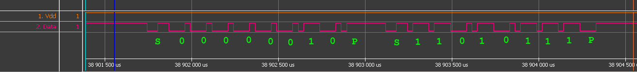

von Bernie (Gast)
Welche fallende Flanke?
Der TSIC306 sendet (etwa) alle 100 ms für 2,6 ms.
Zu Anfang kann man da auch mal falsch liegen. Na und?
Danach ist 97 ms Ruhe und dann kommt die nächste
komplette Übertragung.
Lass das alles einen IRQ machen...

von MSP (Gast)
Matthias P. schrieb:
> Ok, so weit so gut, also muss ich im Prinzip nur solange warten bis die
> ersten 97ms der Interrupt Pin auf HIGH war?
Der TSIC macht zwischen den Übertragungen eine Pause. Man sucht eine
Pause und reagiert auf die nächste fallende Flanke. Da beginnt das
Startbit.
Im Datenblatt gibt es auch einen anderen Hinweis: Die Synchronisation
kann durch Schalten der Versorgungsspannung erfolgen.

von Bernie (Gast)
Suche auf jeden fall mal nach der App-Note für ZAC-Wire!
Egal ob du den µC durch Warten blockierst, oder eine
pfiffige Interrupt-Routine baust: Es werden nicht einfach
alle Datenbits rausgeschoben, die Bits sind auf 2 Gruppen
(mit kleiner Pause und neuem Startbit) verteilt.
Allerdings ist das beigefügte PIC-Beispiel nur tauglich,
wenn der µC sonst nichts zu tun hat. WARTEN mit NOP....
Die Synchronisation durch Schalten der Versorgungsspannung
ist "nett gemeint" - man darf dann 65...85 ms WARTEN (!),
bis die Datenübertragung (< 3 ms) beginnt.
Die Stromersparnis kommt erst zum Tragen, wenn man frühestens
nach einigen Sekunden die Temperatur erneut abruft und wenn
es wirklich auf 50 µA ankommt .

von Bernie (Gast)
Warum sollte ich dir was verraten, wenn du mich als
Obertroll beschimpfst?
Jemand, der fähig ist, daraus zu lernen, mag doch nach deinen
Meckereien nicht mehr weiterlesen.
Trotzdem kleiner Tipp:
- 5..6 der Register 0..15 reservieren und initialisieren.
- INT1: Any logical change on INT1 generates an interrupt request.
- CTR0: freilaufend im Takt von 1 MHz
Flanke an INT1 -> IRQ
Negative Flanke: IRQ testet Overflow-Flag von CTR0 und resettet
ihn und das Overflow-Flag.
Lag ein Overflow vor: Start einer neuen Übertragung!
(Die Abstände innerhalb der Übertragung sind unter 256 µs.)

von Matthias P. (matthias_p65)
Hatte gar nicht bemerkt, daß hier noch Diskussion stattgefunden hatte.
Ich habe mich die letzten Tage mit dem TSIC beschäftigt, bin aber nicht
wirklich weitergekommen. Irgendwie stelle ich mich zu dumm an.
Erstmal interessiert mich ja die TStrobe Zeit. Ich hatte mir folgendes
überlegt:
Davon ausgehend das der TSIC am INT1 Pin hängt:
INT1 auf fallende Flanke
TSIC einschalten per µC
Bei fallender Flanke TIMER1 normal starten
INT1 auf steigende Flanke
bei steigender Flanke auf INT1 denselben wieder auf fallende Flanke
setzen
Bei der nächsten fallenden Flanke ist das Startbit komplett, also TCNT1
merken und Timer 1 im CTC Modus starten mit dem Wert aus TCNT1 in OCR1A.
Soweit müsste dann ja zumindest die TStrobe Zeit zu messen sein, ich
wollte dan zum Test den PINC4 in der ISR (TIMER1_COMPA_vect) toggeln.
Leider kommt da völliger Mist raus und der Pin toggelt mit etwa 200kHz
statt der etwa erwarteten 8kHz.

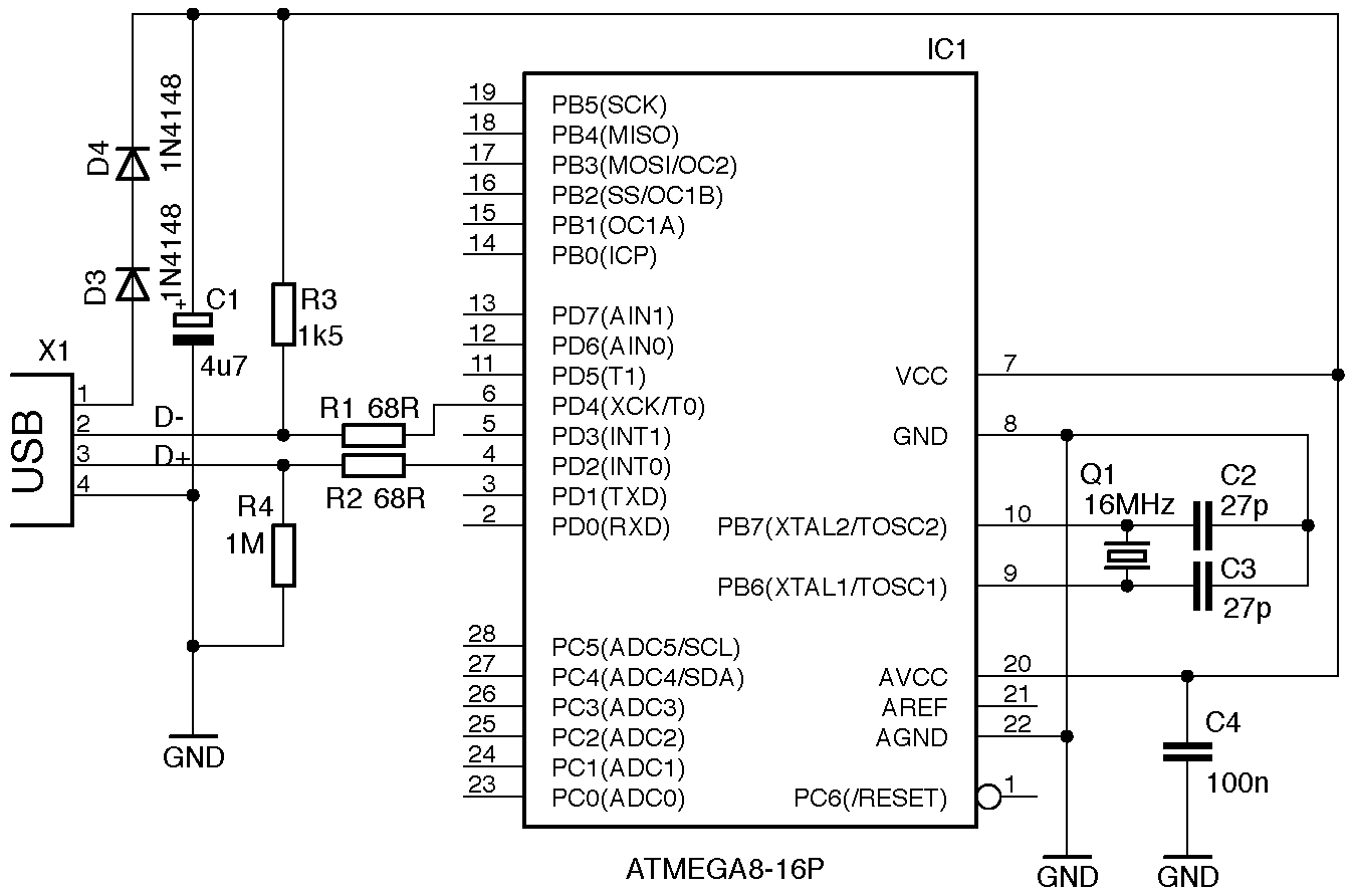

So, rein theoretisch sollte es jetzt tun, leider kommt nur Unfug bei der
Messung raus. Ich probiere jetzt schon einige Stunden hin und her.
Zumindest bin ich ziemlich sicher, nach Messung mit dem Oszi am Debug
Pin, daß die TSIC Messung etwa alle 100ms stattfindet. So weit so gut.
Ich vemute inzwischen, daß das Polling und der INT0 für den USB Bus die
Messung durcheinanderbringen, sicher bin ich aber nicht. Ich kenne mich
dafür auch zuwenig aus.
Ich benutze im Wesentlichen die Schaltung im Anhang. Der TSIC hängt am
INT0 Pin des Mega8 und wird über PINC5 eingeschaltet. Zum Auslesen über
USB verwende ich das C-Programm des HID-data Beispiels aus der VUSB Lib.
Zumindest das funktioniert ohne Probleme.

Mein Problem ist wie gesagt, daß bei der Messung ziemlich seltsame Werte
herauskommen, die nicht dem Paket auf dem jeweiligen Oszillogramm
entsprechen.
Kann hier beizeiten mal jemand drüberschauen und mir einen Tip geben, wo
ich noch nach dem Fehler suchen könnte?
Bin für jede Hilfe dankbar.
Matthias

Also, ich habe den ganzen USB Krams mal rausgeworfen, mir scheint, daß
die Synchronisation nicht klappt. Die Methode "Einschalten, dann Messen"
taugt offenbar nichts.
Kannst Du mir das mal etwas genauer erklären?

Fangen wir mal mit der Synchronisierung an:
- Mach den mega8 ERST MAL frei von USB- oder sonstigen
  nicht überschaubaren Aufgaben.
- Reserviere einige GLOBALE Variablen nur für diese
  TSIC-Bearbeitung.
  Erst mal eine für COUNT-OLD.
- Sorge dafür, dass einer der zwei 8-Bit-Timer/Counter des
  mega8 mit etwa 1 MHz frei läuft.
- Schließe den TSIC an INT1 an und stelle den INT1 so ein,
  dass er auf positive UND negative Flanken reagiert.
- Wird der INT1 ausgelöst, frage sofort PinD-Bit3 ab.
  (Ist PinD-Bit3 = 0 liegt eine negative Flanke vor.)
- Lese den Zählerstand des Timer/Counters aus.
- Schau nach, ob Timer-Overflow dieses Zählers gesetzt wurde.
- Diesen Timer-Overflow sofort resetten.
- Ist bei negativer Flanke der neue Zählerstand abzüglich
  COUNT-OLD größer als 200 (µs)? (Bei Timer-Overflow kannst du
  diese Differenz um mindestens 256 (µs) erhöhen.)
  Dann bist du am Startpunkt einer neuen Übertragung des TSIC!!!
  Schalte JETZT an irgendeinem Portpin eine LED an!
  Sonst (!) setze diesen Portpin jedes mal auf LED = aus.
- Vor dem Ende der INT1-Routine den neu gelesenen Zählerstand
  in COUNT-OLD speichern.
Nun schau mal, ob die LED immer aufblitzt, wenn am Oszilloskop
gerade eine neue Übertragung abläuft.
Wenn du interessiert bist, melde dich wieder - ES IST MACHBAR!

Nominelle Ausgaberate 10 Hz, Bitdauer 125 µs.
Kennt jemand Exemplare, die langsamer, als 50%, oder schneller,
als 200% sind?
Also Annahme: Bitdauer 62...250 µs (Ausgaberate 5...20 Hz).
Nehmen wir bei 8 MHz µC-Clock den Timer1 mit Prescaler 1/32.
Wenn wir seinen Zählerstand UND sein Overflow-Flag bei jeder
negativen INT1-Flanke auslesen und danach auf Null setzen, können wir
Zeiten von 0...1 ms mit 4 µs Auflösung erfassen.
Zeiten länger als 1 ms zeigen sich durch das Overflow-Flag.
Mehr Sicherheit für die Erkennung der Pause vorm Startbit, ohne
Langeweile beim µC, geht garnicht!
Erkennung von Logisch 1 und 0:
Bei positiver Flanke lesen wir nur den Zählerstand aus.
Das Startbit hat 50% duty cycle bei 62...250 µs Bitdauer: 31...125 µs.
=> Timer1-Stand nach der positive Flanke = 7...32. (Referenzwert!)
Somit lassen sich locker die duty cycle von 25% und 75% unterscheiden.
Logisch 0 / 1 bei Zählerstand  < Referenzwert / > Referenzwert.
Auch bei Timer0 mit Prescaler 1/64 (Auflösung nur 8 µs) gäbe es keine
Probleme! Logisch 0 / 1 bei Zählerstand < 3 / > 3 ... < 16 / > 16.
@  Matthias P.:
Bei Interesse gibts dann auch Hinweise zur Auwertung.

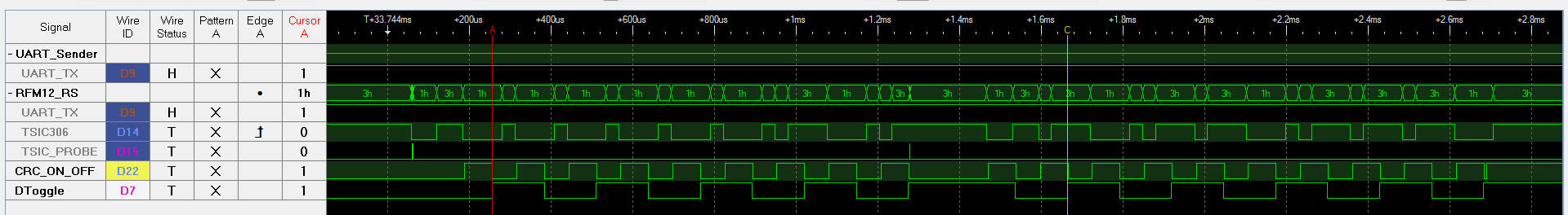

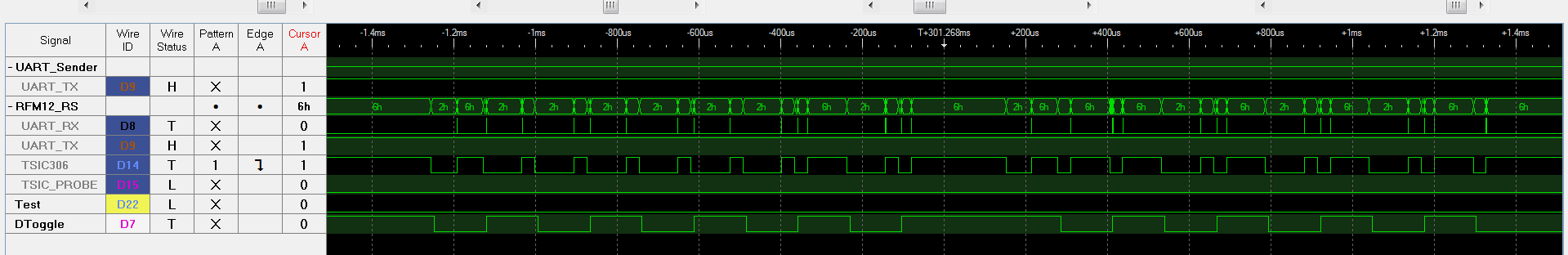

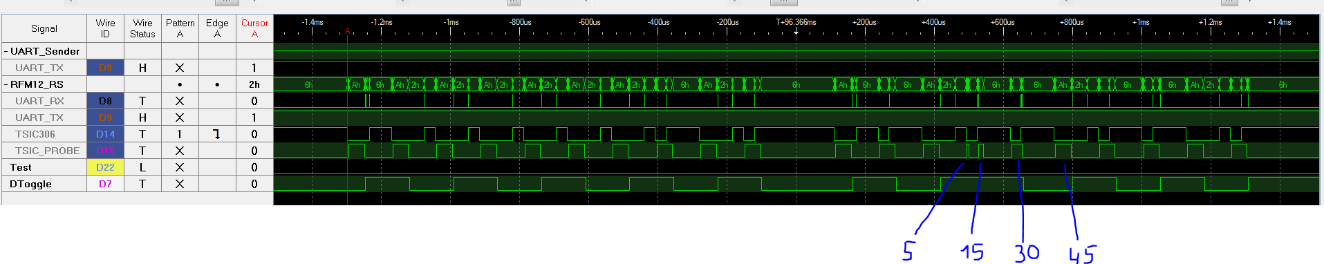

von bingo (Gast)
Ich habe mal meinen LA angeworfen und das Protokoll aufgezeichnet.
Daraus kann man sehr schön sehen, dass es sehr wohl Sinn macht, die
Versorgung des TSIC über einen zusätzlichen Port ein und aus zu
schalten.
In Image1 wird der TSIC eingeschaltet (Vdd geht HI und wenige ns danach
auch Data), etwa 35 ms später kommen die 2 fast zusammenhängenden Blöcke
mit den Daten. Diese sind in Image 2 dargestellt: je ein Startbit (S), 8
Datenbits (0/1) und ein Paritybit (P). Wenn man per Timer die LO-Phase
des Starbits ausmisst (hier sind es etwa 62µs) und dann nach jeder
fallenden Flanke genau diese Zeit abwartet, braucht man nur den Zustand
von Data (0/1) aufzunehmen und hat das Datenbit.
In Image 3 ist der Verlauf aufgezeichnet, den man im frei laufenden
Modus hat: etwa alle 100 ms zwei fast zusammenhängende Datenblöcke.
Der Modus mit ein/aus geht also wesentlich schneller (nach 35 ms hat man
die Daten) als der frei laufende Modus (im Mittel dauert es 50 ms, bis
der Datenblock da ist). Da man im ein/aus-Modus sicher sein kann, dass
als erstes ein Startbit kommt, kann man die Daten einfach per Polling
aufnehmen, das sind nur wenige Befehle in ASM oder C. Im frei laufenden
Modus muss man erst mal auf eine Pause von einer gewissen Länge warten
(z.B. 60-80 ms) und dann pollen oder man nimmt per Interrupt auf und
muss entscheiden, ob ein Start- oder ein Daten-Bit vorliegt.
Zudem fällt die Erwärmung des Dies im TSIC weg, die angesichts des
geringen Stromverbrauch nur gering, aber messbar ist.

von Knetling (Gast)
BINGO! bingo!  ;-)
Mit deinen Bildern schnall ich auch wie das 2. Byte kommt. In der
Zackwire-PDF sieht man das nichtso richtig.
0000001011010111 = 727
727 * 1000 / 1024 = 709
709 - 500 = 209
Braucht man keine Fließkommas, super. Hast du 20,9°C in der Bude? ;-)

von Bernie (Gast)
Oha, die 39 ms Reaktionszeit bei "bingo (Gast)" sind überraschend, das
Bild sieht aber überzeugend aus. Habe dem Datenblatt mit 65...85 ms
vertraut.
Die Bilder sind wirklich gut fürs Verständnis! - Danke, "bingo (Gast)"!
Wie "Knetling" schreibt, liest man das ZacWire.PDF und ist danach noch
etwas unsicher...
> vertraut.
Die Zeit zwischen Einschalten und dem ersten Startbit ist tatsächlich
nur etwa 30-45 ms. Ich habe in den letzten Jahren mehr als 20 TSIC
verbaut (Hygrosens), alle getestet, alle lagen zwischen 30 und 42 msec.
Zeiten wie in den Datenblättern habe ich nie erlebt, ich habe allerdings
nicht unter -10°C oder über +50°C gemessen.

von Andreas S. (igel1)
Hallo Matthias,
beim groben Code-Scan fiel mir folgendes auf:
void zac_off() {
  ZACPORT &= 1 & ZACPIN;
Diese Funktion kann den TSIC ausschalten,
muß es aber nicht: wenn ZACPIN == 1 ist,
dann wird die Funktion nichts bewirken.
Außerdem setzt die Funktion bei ZACPIN != 1
den ganzen ZACPORT auf 0 - und das ist
evtl. gar nicht gewollt.
Vermutlich meintest Du eher folgendes:
void zac_off() {
  ZACPORT &= ~(1 < ZACPIN);
Trotzdem wird das vermutlich dein Problem noch nicht lösen.
Ich denke, man muß sich sehr genau Gedanken darüber machen,
wie man die TSIC-Abfrage zwischen den USB-Interruptaufrufen
platziert (oder gar beides verschachtelt).
Dann bislang kannst Du nie sicher sein, ob Du eine fallende
oder steigende Flanke rechtzeitig mit Deinem INT1 detektierst -
der Prozessor könnte sich ja zum Zeitpunkt eines Flanken-
wechsels in der USB-Interruptroutine aufhalten (ist alles
noch ein bißchen Mutmaßung - ich muß Deinen Code erst noch
"richtig" sichten).
Bevor ich tiefer einsteige, hätte ich ein paar Fragen:
- Was genau soll Deine Schaltung+Auswerteprogramm tun?
- Welchen ATmega verwendest Du?
- Welche Quarzfrequenz verwendest Du?
- Wie sieht die Software auf dem PC aus?
Viele Grüße
Igel1
Hallo Matthias,
mir fielen noch ein paar Fragen ein:
- Welche Entwicklungsumgebung benutzt Du?
- Welches Entwicklungsboard benutzt Du?
- Welches Betriebssystem hat Dein PC, der per USB die Daten empfangen
soll?
- Könntest Du netterweise kurz skizzieren, wie Du über das
  USB/HID-Protokoll die Daten auf dem PC auswertest?
- Könntest Du netterweise nochmals beide Codeversionen hochladen:
  1.) das vollständige Programm mitsamt den USB Codeanteilen
  2.) die um die USB-Codeanteile "gestrippten" Programmversion
Sodann fiel mir auf, daß in Deinem Code die Angabe der
CPU-Taktfrequenzangabe fehlt:
#define F_CPU 12000000UL
Das könnte ggf. bei Verwendung der delay-Funktionen in Deinem Code
Probleme generieren, siehe:
http://www.mikrocontroller.net/articles/AVR-GCC-Tutorial#Warteschleifen_.28delay.h.29
Viele Grüße
Igel1
Hallo Matthias,
hier noch eine Anmerkung zur Motivation:
Ich bin mir sehr sicher, daß wir zumindest den USB-freien Code
ans Laufen bekommen werden.
Was den Code mit USB-Anteilen angeht, so wird das sicher etwas
anspruchsvoller. Aber die Angaben beim Herstellen machen Hoffnung
http://vusb.wikidot.com/troubleshooting
(siehe Punkt 6. Interrupts and Timing)
Dort ist zu lesen, daß man offenbar den USB-Interrupt auch mal ein
paar Millisekunden ausschalten darf (was für ein TSIC-Dateneinlesen
ggf. ausreichen könnte)
Viele Grüße
Igel1
Hallo Matthias,
ich habe soeben Deinen Code in meiner Entwicklungsumgebung übersetzt
(AVRStudio Version 4.19 Build 716) und siehe da, die einzige
Compiler-Warnung lautet:
c:/programme/winavr-20100110/lib/gcc/../../avr/include/util/delay.h:85:3
:  warning: #warning "F_CPU not defined for <util/delay.h>"
Build succeeded with 1 Warnings...
Will sagen: das solltest Du unbedingt noch fixen.
Viele Grüße
Igel1
@Matthias:
- Habe Deinen Schaltplan nachgebaut:
  Dazu habe ich nur den linken Teil Deines Schaltplans nachgebaut und
alles,
  was in Deinem Schaltplan Richtung ATmega geht, entsprechend mit meinem
  Pollin AVR-Funkboard verbunden - war gerade zur Hand (ATmega8L-8PU,
  12MHz Quarz - ein Wunder, dass der MC bei 3,5V noch mit 12MHz läuft
- Habe MinGW heruntergeladen und installiert
- Habe V-USB heruntergeladen
- Habe das HID-Data Beispiel compiliert und auf meinen MC geflashed
  (Fuses ebenfalls ...)
- Habe den PC-Part (hidtool) compiliert
- Habe alles zusammengesteckt
- Habe mit "hidtool write" und "hidtool read" Funktionskontrolle gemacht
=> 3x "Alaaf" gebrüllt, als alles funktionierte
Will sagen: Jetzt wäre es supergut, wenn Du Deinen Code hochladen
könntest, denn jetzt könnte ich live und in Farbe testen ...
Viele Grüße
Igel1

Solltest Du keinen LogicAnalyzer besitzen, so kannst du gerne den Code
mal etwas mit Debug-Statement aufpoppen (=Debug-Ports setzen/rücksetzen)
und ich schließe die Maschinerie dann an meinen LA an - das öffnet
oftmals die Augen, weil man neben dem TSIC-Signal genau sehen kann,
welcher Code-Bereich wann durchlaufen wird.
Hallo Matthias,
ich habe den Code in Deiner Routine "ISR (INT1_vect)" mit einem
Debug-Signal für meinen LogicAnalyzer angereichert (siehe Code
unten). Danach habe ich das erste Bildchen im Anhang "geschnappt".
Im zweiten Bild sind alle Debug-Makros deaktiviert/auskommentiert.
Es zeigt eine andere Situation.
Erläuterungen zum 1. Bildchen im Anhang:
TSIC306:       Signal des TSIC306
TSIC_PROBE:    Debug-Pulse, die das DSPIKE()-Makro erzeugt - siehe
               unten im Code. Als Argument wird die Puls-Länge in us an
               das Makro übergeben.
DTOGGLE:       Toggelt bei Eintritt in "ISR (TIMER1_COMPA_vect)"
Andere Signale:   Wildes Gemüse - einfach ignorieren
Ich hoffe, das hilft ein Stückchen weiter ...
Alles weitere in Bälde.
Viele Grüße
Igel1
Sieht ziemlich chaotisch aus, was da im  zweiten Byte passiert. Das
erste Byte sieht ja noch wunderbar aus, warum dann allerdings im
zweiten Byte nochmals alle 4 States aus der ISR durchlaufen werden  ist
mir schleierhaft.
Auf jeden Fall hast Du mich dazu gebracht, mir mal einen Logic Analyzer
zu bestellen. ;)
Hallo Matthias,
so - funktioniert.
Im Anhang siehst Du die Signale, die Dein Code vor der Massage und nach
der Massage produziert ...
Vor der Massage hatte ich gemessene -25,99 Grad in meinem Zimmer, nun
sind's immerhin schon 17,90 Grad :-)
Kleiner Wermutstropfen: ich weiß nicht mehr ganz, an welchen Stellen ich
gedreht habe - ich meine es waren 2 Stellen.
Ich muß daher die nächsten Tage nochmals Deinen originalen mit meinem
modifizierten Code vergleichen.
Bis dahin der Tipp: schau mal in die timer1_stop_ctc - Routine!
Du hörst von mir.
Viele Grüße
Igel1
