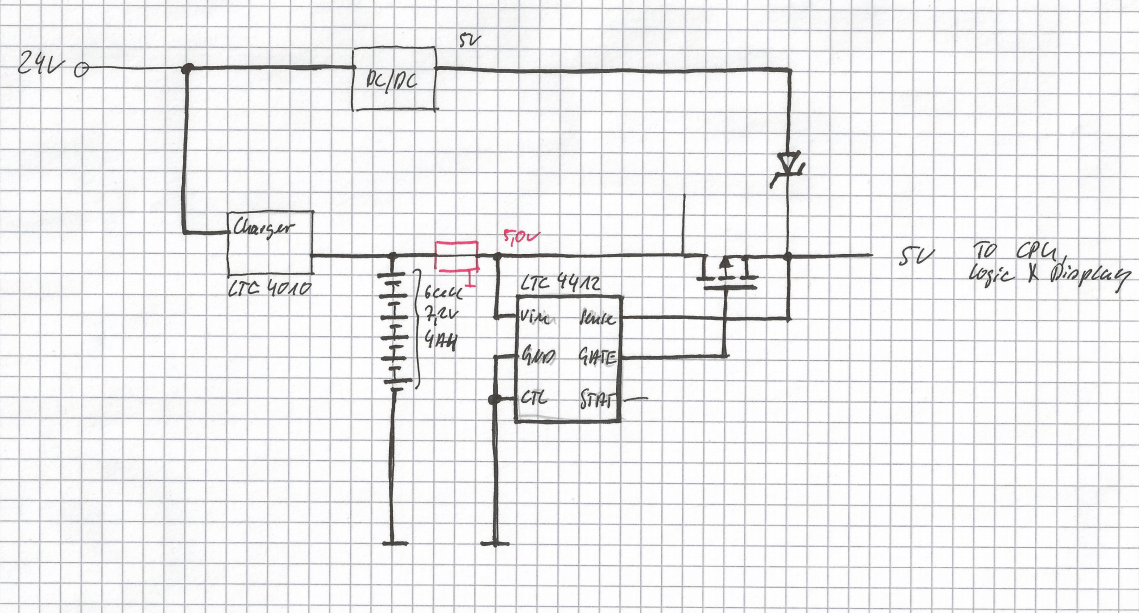

Hallo Leute! Ich möchte eine unterbrechungsfreie Stromversorgung für ein Projekt entwickeln. Hierbei soll der 5V-Zweig mit CPU, Logik, Bedientasten und Display nach Ausfall der Versorgungsspannung weiterhin über einen Akku gespeist und bedienbar bleiben (für ca. 1h). Im normalen Betriebszustand benötigt der 5V-Zweig 15W. Bei meinen bisherigen Recherchen bin ich auf das IC "Battery-Charger LTC4060" gestoßen. Im Bild ist die Ausführung mit "Power Path Control" zu sehen. Nun ist das Ding ja eher für vornehmlich akkubetriebene Geräte gedacht, wobei meins ja nur im Notfall auf Akkubetrieb schalten soll. Ist das mit dem Baustein realisierbar? Für was für einen Akku sollte ich mich entscheiden? Vielen Dank! Sergejj

Hallo! Habe etwas Zeit gefunden, mich mit der Geschichte zu befassen. Danke für die bisherigen Antworten, aber online USV geht nicht, und...klar, Pufferkondensator ebenfalls bei der Leistung. Ich habe es mir wie in dem Bild gedacht. Der Akku liefert mir 7,2V, mir gefällt nur icht, dass ich da mit nem Linearregler wieder auf 5V runterregeln muss. Gibt es Ratschläge Eurerseits? Grüsse
Sergej Dragunov schrieb: > Der Akku liefert mir 7,2V, mir gefällt nur icht, dass ich da > mit nem Linearregler wieder auf 5V runterregeln muss. > Gibt es Ratschläge Eurerseits? Wie wäre es mit einem StepDown Regler? Hier ein Beispiel: http://www.elv.de/universal-step-up-step-down-spannungswandler-usw-525.html
Hallo Florian! ....ich habe kein Problem damit, dass es ein Linarregler ist, ich bin vielmehr skepitsch, bezüglich der Position des Reglers, also ob ich damit die Laderegelung für die Akkus beeinflusse...
Machst Du mit dieser Schaltung nicht den ltc4412 nutzlos? An VIn soll doch nur der Akku hängen, oder?
...normalerweise hängt da NUR der Akku, aber ich kann mit den 7,2V nix anfangen. Nutzlos wird der LTC4412 nicht. Das ist die Path-Control. Die schaltet zwischen Versorgungsleitung und Akku um, in dem Moment, in dem die 5V vom DC/DC-Wandler nicht mehr vorhanden sind.
Regler vom Akku auf 5.2V, DC/DC auf 5.2V. DC/DC bekommt shottky-diode 5V vom Akku bekommen Si-diode => 5V wenn über DC/DC versorgt, sonst eben 4.5V die dioden verhindern, das vom akku energie kommt wenn der DC/DC-converter dran hängt. ggf ein zweig mit 1ner shottkey, den anderen mit 2en.. .dann sinds 5V/4.8V 73
