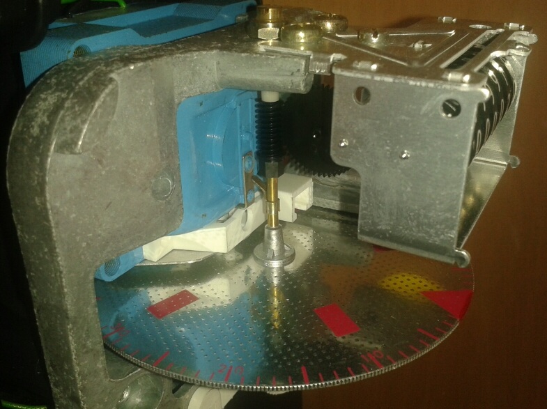

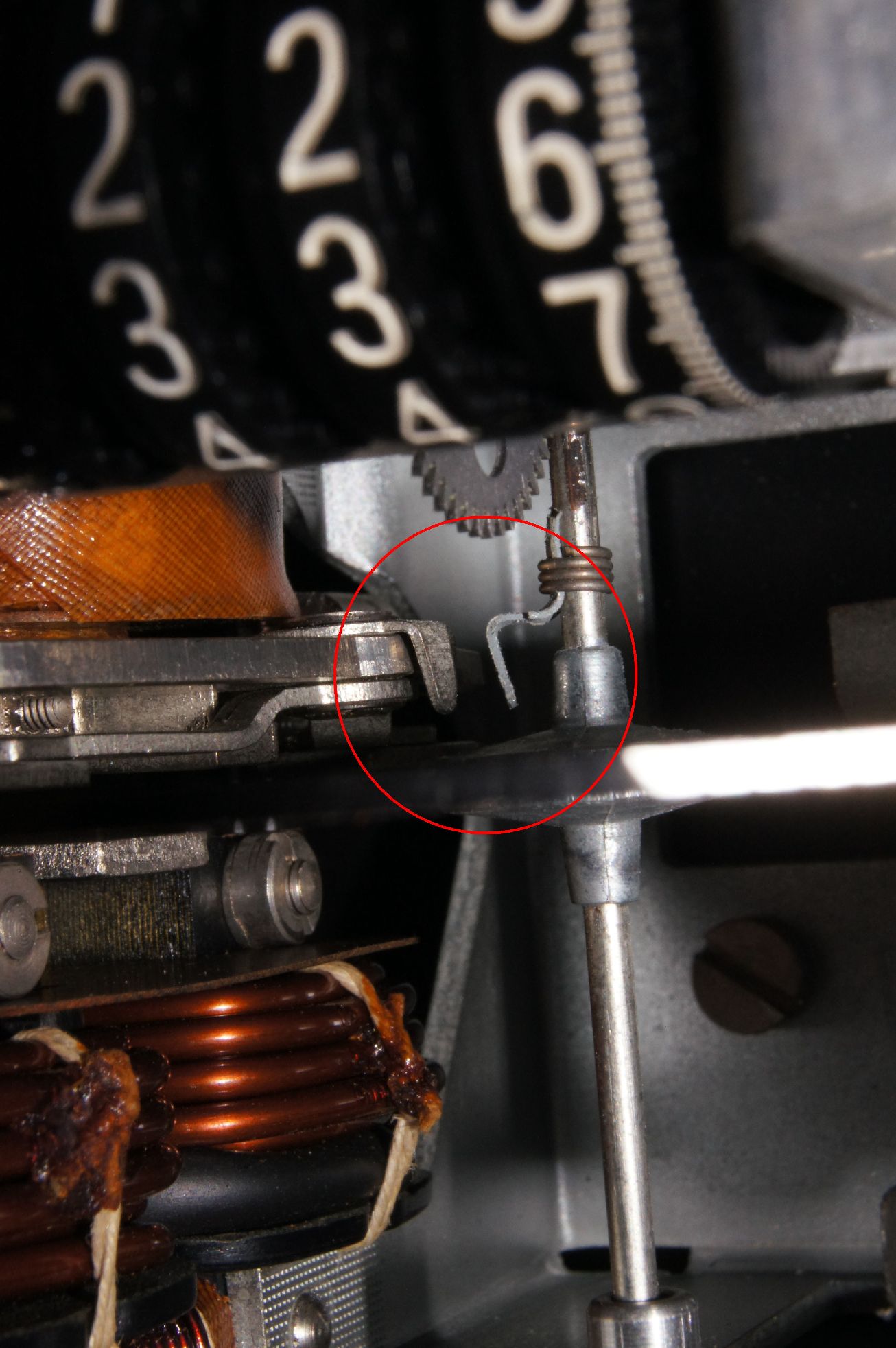

Das ist normal. Ein Ferraris-Zähler dreht konstruktionsbedingt im
Leerlauf immer minimal weiter. Dies aber nicht unendlich, sondern nur,
bis die rote Markierung auf dem Zähler vorne sichtbar wird. Dann greift
ein Magnethaken ein und hält die Scheibe solange fest, bis wieder der
Mindeststromverbrauch (zwischen 10 und 20 Watt) gemessen wird. Dann
zählt der Zähler wieder weiter. Es dauert u.U. eine halbe Stunde, bis
die Markierung im Leerlauf vorne sichtbar wird und die Scheibe dann
anhält.

von Kurt B. (kurt-b)
Andi $nachname schrieb:
> Und überhaupt, was für ein Unsinn soll ein "Magnethaken" sein? Sowas wie
> Lufthaken oder was?
Das ist kein Unsinn, der existiert wirklich.
Auf der Achse der Scheibe ist ein gewinkeltes "Blech" mit -Pfeil- nach
oben  vorhanden das sich irgendwo (magnetisch) "festhält".
>> bis wieder der
> Ein Stromzähler fängt bereits viel früher an zu drehen!
Aber nicht wenn er an dem -Magnethaken- hängt, diese Hemmung muss erst
überwunden werden dann läuft er auch mit geringeren Watts.
Du kannst also mehrere Watt entnehmen ohne dass diese gezählt werden,
aber nur wenn er am "Haken" steht, also die rote Markierung sichtbar
ist.

In meiner eben durchgeführten Recherche gilt das nur für sehr alte
Stromzähler. Heutige haben das nicht mehr und wenn ich in den Keller
schaue (Stromzähler aus mindestens 1997) dann stehen die stillstehenden
Zähler irgendwo, aber nicht genau auf "Mitte rot".

von Paul B. (paul_baumann)
@Andi Nachname
Jetzt habe ich aber die Schnauze von Deiner verfluchten Arroganz voll!
Zu J-E-D-E-M Thema fühlst Du Dich berufen, Auskunft zu geben.....
In einem Ferraris-Zähler gibt es eine sog. magnetische Laufhemmung.
Das kannst Du begrüßen oder verurteilen, es gibt sie trotzdem.
Nein, Du Schlaukopf -ich nenne Dir keine Quellen, die kannst Du selbst
recherchieren.
Es dauert lange, bis mich jemand böse gemacht hat, Du hast es geschafft.

Und für die letzten Ignoranten habe ich jetzt meinen Zähler ausgebaut,
aufgeschraubt und fotografiert. Auf den Fotos sieht man deutlich die
magnetische Laufhemmung, in diesem Fall vom Magnetfeld der
Spannungsspule gebremst. Und wie man unschwer erkennt, wenn diese Bremse
aktiv ist, steht auch die schwarze Markierung vorn, was für ein Zufall
Reinhard
von David .. (volatile)
> Einen Sinn, weshalb man die Scheibe zusätzlich
> bremsen müsste, kann ich noch nicht erkennen.
Ja, vielleicht blendet dich deine Arroganz. Schau nochmal in die
Zeichnungen - was sagt dir 'Leerlaufhaekchen'?
Ich habs dir fotografiert. Beachte auch, dass die rote Markierung vorne
ist.

von Reinhard R. (reirawb)
Timm Thaler schrieb:
> Echt krass, was für einen Aufwand ihr euch für diese Flachfeile macht...
He Timm, das hast Du doch jetzt nicht wirklich geglaubt :-)
OK, die Bilder habe ich wirklich vorhin erst gemacht, der Kerl hat mich
genau so genervt wie den Paul. Sowas von merkbefreit...
Der Zähler lag hier noch so rum.
Reinhard

von Marius S. (lupin) Benutzerseite
Warum hast bei der Gelegenheit nicht gleich den Zähler zurück gedreht?
Dann hätte sich das Problem doch gleich erledigt.
Sind die normalerweise nicht verplombt? Darf man den einfach so öffnen?
von Uhu U. (uhu)
Einen Zäher, den man rumiegen hat? Die gabs mal im Baumarkt für nen
Appel und n Ei - ungeeicht und für Abrechnungszwecke verboten, aber für
interne Zwecke gut genug.
So ein Teil darf man natürlich aufschrauben, denn es ist nicht
verplombt.
> verplombt.
Hast den Nagel auf den Kopf getroffen. War mal ein Zwischenzähler für
eine Gartenlaube. Der Zähler selbst ist zwar verplombt aber ich habe ein
scharfes Messer hier :-)
Reinhard

von A. $. (mikronom)
>> Das Prinzip der Wirbelstrombremse ist enorm wichtig für diesen
>> Zählertyp! Aber NICHT, um den Zähler in irgendeine bestimmte Position zu
>> "ziehen" (Magnethaken), sondern um die (annähernde) Linearität der
>> Messfunktion zu sichern.
> Wer lesen kann, ist klar im Vorteil. Zitat von der von mir verlinkten
> Seite:
> "Besondere Probleme können von der magnetischen Laufhemmung kommen, denn
> der Zähler soll sich, wenn kein Strom fließt, vorwärts oder rückwärts in
> die “Bremse” drehen."
Warum sollte er das tun müssen? Bei Stromlosigkeit bleibt die Scheibe
stehen, warum sollte man sie dann noch zusätzlich "festhalten"?
Wieviele Jahrzehnte ist der fotografierte Stromzähler alt? Der geeichte
in deinem Haus war das ganz sicher nicht!
Früher hat man das vielleicht so gebaut, weil man es nicht besser
wusste, heute nicht mehr.
