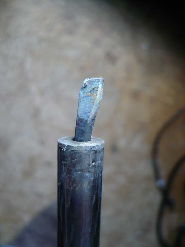

Jetzt wo sie kalt ist hab ich die Spitze mal ausgebaut und angefeilt.
Messing und beschichtung würde ich auf blauverzinkt tippen so wie die zu
anfang geklänzt hat.
Werde mal näkste Woche ein par Probespitzen machen. Denk aber das so ne
ST Spitze am besten ist. Werd dann mal bescheidgeben was klappt.

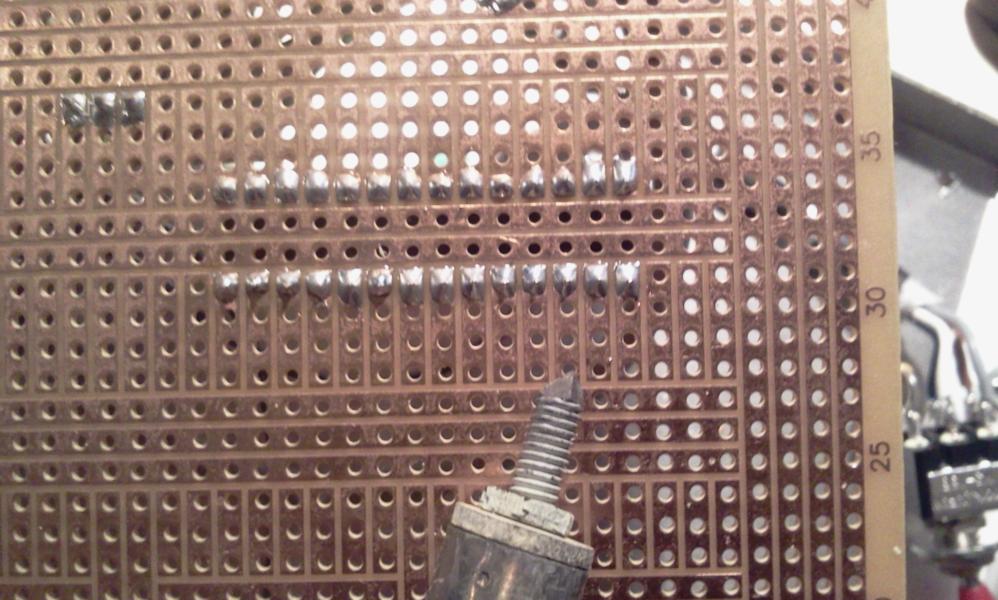

Hab jetzt mal ne Schraube angefeilt und es klappt.
Dauert zwar nen par Sec länger aber das reicht mir.
Die näkste Platine die ich bestücke probiere ich aber mal unterm
Laserschweißgerät aus ;)
Magst Du mal ein Bild einer mit dieser "Lötspitze" produzierten
Lötstelle zeigen?
Was lötest Du damit?
von Marc L. (bastler_marc)
Hab einen µc eingelotet sieht doch gut aus oder?
@ Elo so werd ichs mal versuchen danke fürn tip mit dem Kabel.
 Werd am Montag mal schauen ob ich was passendes an CU finde.
Marc L. schrieb:
> sieht doch gut aus
Ja, das tut es in der Tat. Hut ab; das hätte ich 'ner befeilten Schraube
nicht zugetraut.

Da ich weder Zinn-, noch Flussmittelreste, noch Zunder an der Lötspitze
erkennen kann, habe ich so meine Zweifel.
Dann probiers mal selber aus wenn du mir nicht glaubst :)
Hab auch die Temperatur auf max gestellt wegen der geringeren
Wärmeleitfähigkeit.

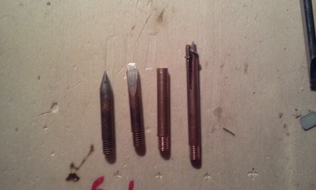

Ich hab jetzt mal ne 4er Kupferelektrode vom Senkerodieren zetreilt und
mir Gewinde draufgeschnitten. Die sind schon hart da brauch ich nur dir
gewünschte Form feilen.

von Marcel F. (d0um)
Hier mal nen Bild der Spitze nach paar Stunden Benutzung...
Hab sie mehrmals komplett "abgekniffen" um wieder ne Grade Kante zu
haben, noch 2x und sie ist fertig...
Und Apropros weich...die Spitze ist völlig verbogen und das nur vom
Drücken auf die Lötstellen!

von Passwort vergessen (Gast)
Die mitgelieferten Spitzen sind auch nur für kurze Lötungen gedacht,

von Andreas D. (rackandboneman)
"Vielleicht sollte man seine Loetspitzen vergolden?"
Gold diffundiert in Kupfer so schnell rein wie es von und evtl auch
anderem was im "modernenen" Lot zu finden ist gelöst wird und zT auch
noch spröde intermetallische Verbildungen bindet....
Für bleihaltiges Zinn machen reine Kupferspitzen aber echt Spass, damit
gehts SUPER aber eben nicht sehr lange.
Passwort vergessen schrieb:
> @ Marc L.
> welches Werkzeug hast Du für das Außengewinde verwendet, ganz normalen
> Gewindeschneider?
Ja, Stinknormales Schneideisen. in den Schraubstock gespannt und mit dem
Accuschrauber die Gewinde geschnitten.
Das ist ja nicht mein einzies Lötwerkzeug hab ja noch diverse
Handlötkolben/pistolen hier.
Was haltet ihr davon mal ne Platine mit nem Laserschweißgerät zu löten?
Hab auf der Arbeit zugang zu solch einem Gerät.

von Kilo S. (kilo_s)
Ach ich muss die Leiche auch mal fleddern ;-)
Siehe Bilder. Ist jetzt schon ziemlich alt. Aber vermutlich noch die
erste Spitze drauf.
Die ist tatsächlich so gut wie unkaputtbar.Sowohl die Station selbst als
uch die Spitze.
Bissl krumm aber stört mich nicht.
von juergen (Gast)
Nils Normal schrieb:
> Hi,
> genau mit dieser Frage habe ich mich auch beschäftigt. Mein Tipp:
> Verwendung eines Schraubendrehereinsatzes als Dauerlötspitze oder bei
> Bedarf an spitzer Dauerlötspitze einen Körner - wüsste nicht, dass
> irgendwas dagegen sprechen würde.
> MFG
> Nils
Eisen- und auch mit Messing als Lötspitze s. Bild.
Es funktioniert zwar, Lötzinn wird auch gut angenommen, aber es lötet
sich
nicht gut damit. Es macht keinen Spaß!
Mit Silberspitze, massiv auch probiert. Es funktioniert zeitweise sehr
gut, aber schnell ist die Spitze abgetragen!
...glaub mir, bringt alles nichts.
