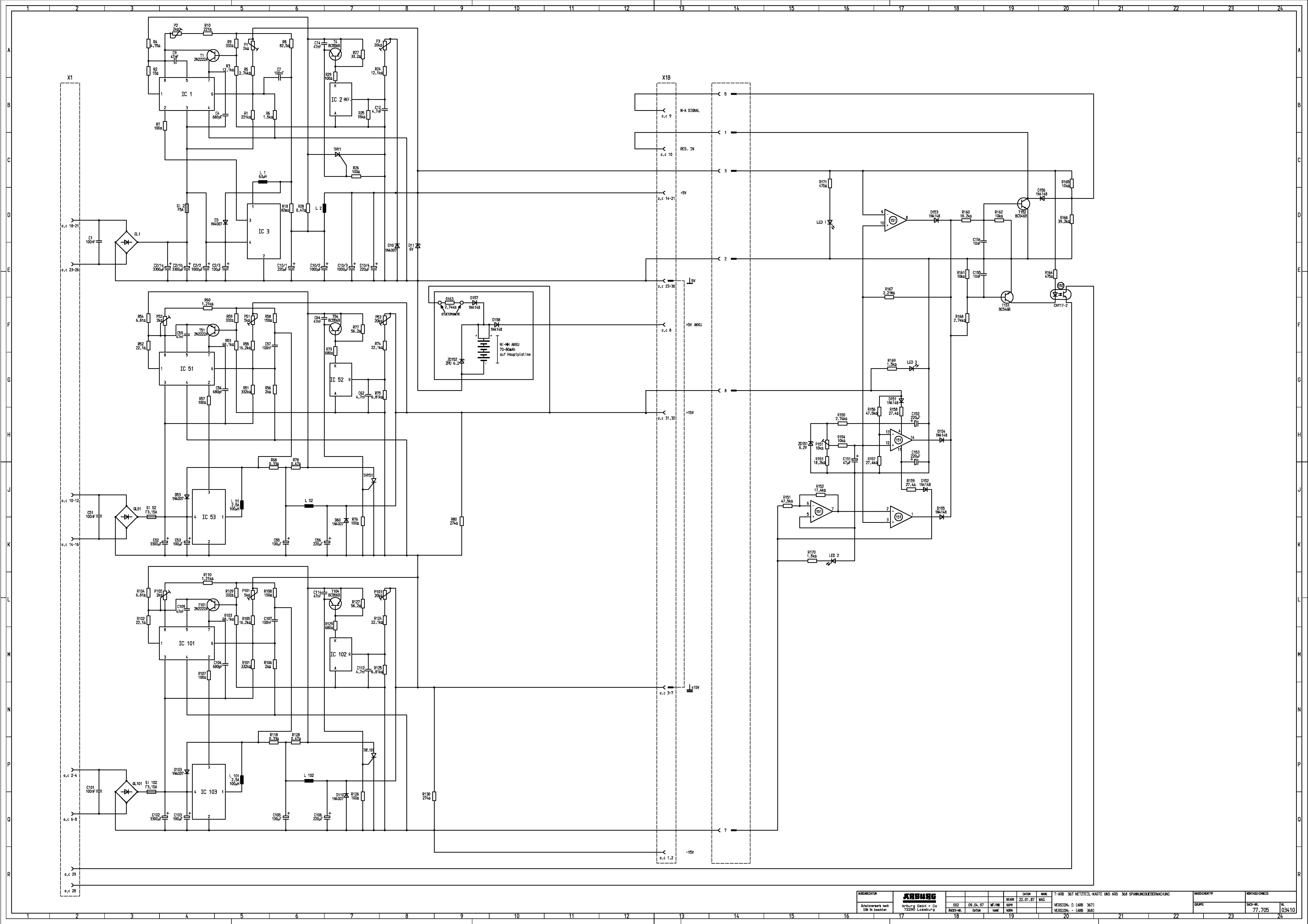

Er muss nicht unbedingt pinkompatibel sein. Mir würde es schon genügen
wenn ich die Schaltung nicht komplett neu dimesionieren müsste. Ich habe
euch mal das Schaltbild beigelegt.
CA3085A = IC1,IC52,IC101
von Uli M. (uli_1965)
Die Wechselspannung Eingangsseitig beträgt 23V.
Da die Netzteilplatine als Ersatzteil beim Hersteller für die Maschine
ca 1000€ beträgt, ist es erstrebenswert eine billigere Lösung zu finden.
Bedingung ist eben, dass die Platine mit zwei Federleisten (a,b,c, 96
pol. wie das Orginal!) in die Steuereinheit passt.
Vielleicht bekommt ja jemand dies in kurzer Zeit hin? Über den Preiß
kann man reden. Es wäre dringend!
IC3 = Pic6088
IC53, IC103 = Pic600 (Pic 7501)
IC2, IC52, IC102 = TL430
IC1, IC51,IC101 = CA3085A (vorige Angabe war falsch mit IC52)
Die Thyristoren sind mit "CS 3-04do2" beschriftet.

Die Schaltung sieht schon mal aus wie 3 fast gleiche Teile: Der
Thyristor ist jeweils für eine Crowbar-schaltung, die relativ unabhängig
vom Rest ist.
Irgendwie arbeiten der CA3085 und PICxxx zusammen, vermutlich als
Schaltregler. Als eine Lineare Endstufe für viel Strom müsste da an
IC3,IC53,IC103 jeweils ein dicker Kühlkörper hängen.
Ist denn sicher das die CA3085 defekt sind, und nicht was anderes ?
Vermutlich läuft das dann eher darauf hinaus den ganzen Reglerteil zu
ersetzen. Als Linearregler könnte man wohl noch den LM723 so beschalten,
dass er fast 1:1 den ca3085 ersetzen könnte, aber als Schaltregler wird
das mit dem Timing schwer.  Das schon lieber den ganzen Regler durch so
etwas wie LT1070 oder LT1170 ersetzen.

Ich vermute, dass einer von den CA3085 defekt ist. Der, der die 5V
Spannung regelt. Wenn der 5V Zweig schwach belastet wird, dann
funktioniert die Schaltung wie sie es soll, aber wenn die Platine in der
Steuerung sitzt, dann bricht die 5V Spannung auf 1,86V zusammen. Leider
habe ich keine elektronische Last um durch Lastschwankungen
herauszufinden woran es liegt. Das Messen in der Schaltung wenn Sie in
der Steuerung sitzt, gestaltet sich schwierig, Zu Testzwecken habe ich
die Spannungsanschlusse die an die Buchsenleiste gehen mit Leitungen
herausgelegt und dann eben festgestellt, dass die 5V Spannung bei hoher
Belastung zusammenbricht. Bei einer Last von 5W bricht Sie noch nicht
zusammen. Die Pic's habe ich durch Vergleichsmessungen als o.k.

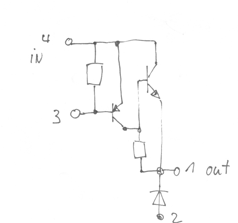

befunden. Aus dem Datenblatt des PIC600 geht hervor, dass der PIC600
(PIC7501) eine PNP-NPN Darlington Kombination mit Vorschaltwiderständen
und einer Diode ist. Der PIC6088 scheint der gleiche zu sein nur sehr
wahrscheinlich mit anderen Leistungsdaten, da der +/- 15V Zweig nur 2,5A
Spulen besitzt und der 5V Zweig eine 10A  Spule beinhaltet. Alle 3 Pics
zeigen in Bezug auf Eingangswiderstand/ Diodendurchlaßspannung die
gleichen Werte an den Pins.

Die Beschreibung klingt eher nicht nach einem defekten ca3085 - da wäre
vor allem ein Totalausfall zu erwarten.
Überprüfen sollte man da mal die Widerstände zur Strombegrenzung und die
Elkos.

Ein möglicher Ausfallkandidat wäre noch der Poti P2 - wenn da der
Schleifer keinen guten Kontakt mehr hat, kommt ggf. nicht mehr so viel
Strom wie vorgesehen. Als Minilösung ggf. die Stellung merken/markieren
und den Poti ein paar mal verstellen.
Wenn da kein Fehler zu finden ist, kommt halt kompletter Austausch für
den Teil in Frage, also ein neues Regel-IC, neue Elkos. Die Induktivität
könnte man ggf. recyceln, muss aber ggf. auch neu.
