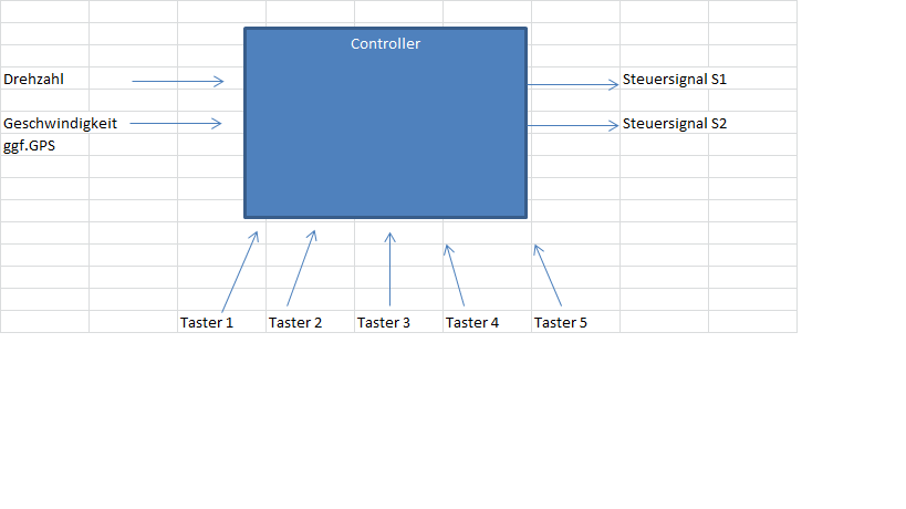

Hallo Zusammen, ich bin Maschinenbaustudent und habe vor einige Testläufe mit verschiedenen KFZs zu starten und benötige dafür am besten einen Mikrocontroller. Leider bin ich absoluter Neuling auf dem Gebiet. Ich habe mal die Anforderungen und Funktionen im folgenden zusammengestellt. Eingang: Drehzahlsignal(Frequenz) Bereich: 100-15000Hz Signal wird wohl von einem Kurbelwellensensor oä. kommen Geschwindigkeit(Frequenz) Bereich: unbekannt Oder GPS Empfänger einbinden(möglich?) Ausgang: Steuersignal(S1) für Relais 1 Steuersignal(S2) für Relais 2 Taster 1: Umschalten auf Drehzahlregelung Bei dieser Regelung wird bei einer definierten Drehzahl S1=1 und S2=1 Unterhalb der definierten Drehzahl ist S1=1 und S2=0 Weiterhin muss es einen definierbaren Übergangsbereich geben. Beispiel: Bei 4000rpm schaltet S1=1 und S2=1. Aber erst ab 3500rpm werden die Werte wieder zurückgesetzt auf S1=1 und S2=0 Die Schaltdrehzahl und die Übergangsdrehzahl soll via. Notebook zu jeder Zeit einstellbar bleiben. Taster 2: Umschalten auf Geschwindigkeitsregelung Die Geschwindigkeitsregelung sieht genauso auf wie die Drehzahlregelung mit eigenen definierbaren Parametern via. Notebook. Taster 3: Umschalten auf Manuell Betrieb Nach der Umschaltung auf Manuell wird die vorhergewählte Regelung ausgeschaltet und die Ausgangssignale können manuell mit separaten Tastern angesteuert werden. Zustand durch Betätigung: S1=1/ S2=0 Taster 4: S1=1/S2=1 Taster 5: S1=0/S2=1 Extra: Auch auf manuell Betrieb soll eine definierte Drehzahl folgenden zustand Herstellen: S1=1/S2=1 Sollte die Drehzahl unter die definierte Zahl fallen soll der vorherige Zustand wieder eingenommen werden. Leds sollen neben den Tastern bei Betätigung aufleuchten um zu sehen welcher Modus gewählt ist. Taster 4 und 5 kann nur betätigt werden wenn vorher auf Manuell umgeschaltet wurde. Schnittstelle für Notebook um oben benannte Einstellungen zu jederzeit vorzunehmen. Aktuelle Drehzahl/Geschwindigkeit sollte auf dem Notebook ausgegeben werden können. Die Geschwindigkeit der Schaltvorgänge ist nicht sehr entscheidend. Langsam sollten diese jedoch nicht sein. Gibt es einen Controller der meine Anforderungen erfüllen kann? Gibt es jemand in der Nähe Köln der mir so etwas bauen/programmieren kann? Ich selber habe noch nie einen Mikrocontroller programmiert. Mit C++ habe ich schon gearbeitet. Grundsätzlich muss ich in der Lage sein Änderungen vorzunehmen, da dies nur vorläufige Theoretische Anforderungen sind. Aber mir fehlt leider komplett der Einstieg ins Thema. Ich hoffe Ihr könnt mir weiterhelfen. Gruß Micha
Servus, willst du dich ernsthaft damit ausseinadersetzten oder hoffst du das du einen deppen findest der dir deine Arbeit abnimmt? Oder kannst du eine ernsthafte Entwicklung bezahlen? Um es mal im stile der anfrage zu beantworten das können die meisten Microcontroller. Die meisten Hersteller haben sogar eine Homepage auf der man anhand einer Suchfunktion und vorgegebenen kriterien das für einen passende Produkt aussuchen kann. Was sollen S1 und S2 machen? Reden wir von einer Steuerung oder von einer Regelung? Definiere mal Langsam! Bei mir ist z.B. 4GHz Langsam, dass ist die Einstellung bei der die PLL nur die halbe Frequenz liefert.
Hallo, also ich suche bestimmt keinen Deppen. Leider weiß ich auch nicht wo man bei so etwas Preislich liegt. Ich werde mich aber damit nun auseinander setzen. Sorry wenn ich mich schlecht ausgedrückt habe, es handelt sich um eine Steuerung. Es wird kein Signal zurück geführt und verglichen. Der Controller soll lediglich anhand gegebener Eingangssignale bestimmte Ausgänge(S1/S2) beschalten. Mit diesen Signalen sollen wiederum Relais angesteuert werden. Kann es dabei zu Problemen führen bzgl. Spannung oder Strom am Ausgang ? Da ich selber nicht weiß wie schnell so etwas am Ende ablaufen kann sage ich mal mir reicht es wenn ich auf einen Taster drücke und ne halbe Sekunde später ein Signal aus S1 oder S2 kommt ;-) Gruß
Michael Remerscheid schrieb: > Hallo, > > also ich suche bestimmt keinen Deppen. Leider weiß ich auch nicht wo man > bei so etwas Preislich liegt. Ich werde mich aber damit nun auseinander > setzen. > > Sorry wenn ich mich schlecht ausgedrückt habe, es handelt sich um eine > Steuerung. Es wird kein Signal zurück geführt und verglichen. Also ist die eigentliche Drehzahlregelung nicht Bestandteil des Projekts. > Der Controller soll lediglich anhand gegebener Eingangssignale bestimmte > Ausgänge(S1/S2) beschalten. D.h. im wesentlichen ist das eine Frequenzmessung und ein Schalten anhand der gemessenen Werte. Ist immer noch nicht trivial, aber machbar. > Mit diesen Signalen sollen wiederum Relais angesteuert werden. > Kann es dabei zu Problemen führen bzgl. Spannung oder Strom am Ausgang ? Natürlich. Kommt auf die Relais an. Ist aber nichts was sich nicht mit einem Treibertransistor lösen lassen würde. > Da ich selber nicht weiß wie schnell so etwas am Ende ablaufen kann sage > ich mal mir reicht es wenn ich auf einen Taster drücke und ne halbe > Sekunde später ein Signal aus S1 oder S2 kommt ;-) Ach. Dein µC kann die Steuerung ein paar Zehntausendmal in der Sekunde auswerten. Alles kein Problem.

>Wie viele anloge Eingänge du braucht >Wie viele digitale Eingänge du braucht >Wie viele anloge Ausgänge du braucht >Wie viele digitale Ausgänge du braucht Eigänge: Signal vom Kurbelwellensensor 100 bis 15000Hz Signal vom GPS Empfänger Anschlussmöglichkeiten für 5 Taster Ausgänge: Steuersignal für Relais 1 Steuersignal für Relais 2 >Wie oft/s die Eingangssignale verarbeitet werden müssen Der GPS Empfänger liefert 1 Signal/s Der Kurbelwellensenssor bis zu 15k. Was ist nun empfehlenswert wie oft/s die Eingangsignale verarbeitet werden? >Wie oft/s die Ausgangssignale neu berechnet werden müssen Da würden 5 Hz locker reichen >Wie komplex diese Berechnungen sind Absolut nicht komplex. Ab einem bestimmten Wert von Eingangsignal soll ein Steuersignal gesetzt werden. Also nur eine Abfrage. Jedoch mit einem gewissen Übergang. Sollte der Wert direkt wieder unterschritten werden soll das Steuersignal weiterhin gesetzt bleiben. OB man dies über einen Timer realisiert oder über einen definierten Eingangsignalbereich weiß ich noch nicht. ZB ab 4000rpm schaltet S1 und ab 3500rpm erst wieder zurück. >Welche I/Os du brauchst (seriell, usb, CAN) USB wäre von vorteil. Was ist mit Adaptern? >Wieviele Daten du speichern musst Gespeichert werden muss nichts von diesen Signalen >Wie schnell du die Daten speichern musst %

Michael R. schrieb: > Dieses besitzt gerne einmal 60 Zähne was bei einer > Umdrehung 60 Impulse bedeutet. Soo einfach ist das nicht: Die üblichen Zahnräder haben eine Zahnlücke von 2 Zähnen ein übliches 60-2 Zähnerad hat also nur 58 Impulse. Die Lücke hat hierbei ca die 3-fache Pulsbreite. Je nach Sensor hast Du entweder 5V Ausgang (Hall-Sensor) oder eine drehzahlvariable Spannung von wenigen 100mV bis zu mehreren 100V (Induktivsensor). Die Drehzahl ist übrigens nie konstant (Kompressionsphase und Arbeitstakt) und die Zahnräder sind auch nie ganz mittig zentriert. Wenn du mit den Relais ins Motormanagement eingreifst (Drehzahlregelung?) und auf öffentliche Straßen damit willst sind eine Reihe von Sicherheitsmaßnahmen zu ergreifen: Im Regelfall brauchst Du hierfür ein voll redundantes System (2 oder Mehrfach-Rechner oder ein 3-Ebenenkonzept mit Hardwareüberwachung falls es einen sicheren Notaus-Zustand gibt der durch das Überwachungmodul erreicht wird). Ein einfacher Arduino ist da leicht daneben. Ich würde mir auch überlegen was passieren soll wenn der Fahrer den Gang wechselt oder die Bremse tritt. Gruß Anja
Hallo, Ich habe nicht vor eine Drehzahlregelung zu entwickeln. Das mit der Zahnradlücke war mir auch bekannt und ich denke das dies für meinen nutzen keinen Einfluss hat. Probieren geht über studieren^^ Ich möchte lediglich ab einer bestimmten drehzahl(+- 100rpm) zwei Relais schalten. Kein Risiko für irgendjemanden. Ganz Simpel. Ich denke das der Name meines Themas schlecht gewählt ist. Sorry Zu den verschiedenen Signalen ist noch die Frage ob die Eingänge des Arduinos damit umgehen können? Ich habe hier schon von so einigen Leuten gelesen die einen Drehzahlmesser gebaut haben. Mit verschieden Eingangssignalen. Deswegen denke ich das es gehen sollte Gruß und Danke für die Hinweise Micha
Michael R. schrieb: > Zu den verschiedenen Signalen ist noch die Frage ob die Eingänge des > Arduinos damit umgehen können? einen Hall-Sensor würde ich über einen R/C-Tiefpaß (ca 10 kHz Grenzfrequenz und 10-22K Serienwiderstand) anschließen. Bei einem Induktivsensor würde ich eine entsprechende Auswerteschaltung (z.B. LM1815) verwenden. Gruß Anja
