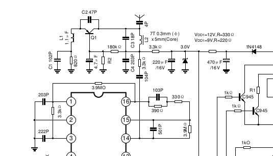

... und kann man ihn mit vertretbarem Aufwand um einen Quarz (27,xxx MHz) erweitern, um ihn schmalbandinger zu bekommen? Der Schaltplanausschnitt stammt übrigens aus dem Datenblatt zum TX-2B/RX-2B (http://pro-radio.ru/user/uploads/126799.pdf), Seite 9.

Das ist ein Pendelempfänger (T1). In dem Chip sitzt nur der Decoder.
Ja, daß in dem Chip nur der Decoder sitzt, ist klar. Meine Frage war, ob man den Empfänger mit einem Quarz "pimpen" kann. Soviel ich über Pendelempfänger gelesen habe, geht das aber wohl nicht so einfach. :(
Da muss dann ein komplett anderer Empfänger dran. Der Decoder kann bleiben Wie muss denn die Bandbreite und die Reichweite sein?

OK, danke. Aber um das Ganze mal am Oszi nachvollziehen zu können würde mich jetzt schon noch interessieren, wo man den Quarz denn bei einem Umbau platzieren würde. An Stelle von L2 und C3?
Anstelle des Schwingkreises, dann fehlt aber die DC-Verbindung der
Spule. Bau einfach mal den Kainka-Pendler im Original nach.
> So ca. 25 Hz. Der Quench-Takt beträgt dort zwar 250 Hz
Normalerweise pendelt so ein Empfänger mit 20-80 kHz. Diesen Takt kann
man mit einem Tiefpass wegfiltern und es bleibt das Signal mit 1-10kHz
Bandbreite übrig.
Anstelle des Schwingkreises ist klar, aber ich dachte das wären C3 und L2. Also wenn die es nicht sind, wo ist dann der Schwingkreis? Sorry, ich hab leider nicht so den Blick für HF-Schaltungen.
Es hat keiner das Gegenteil behauptet, aber L1 macht auch eine
DC-Verbindung. Wenn Du den Schwingkreis weglässt, funktionierts nicht
mehr.

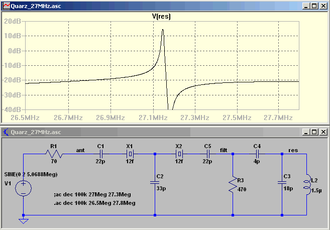

Ich hab eine andere Idee, die evtl funtionieren könnte. Dazu benötigst
Du 3 gleiche Quarze. Einen für den Sender und zwei für das Empfänger
Vorfilter.
Verbreitet sind 27,0 und 27,125 MHz. Bei den anderen Frequenzen musst Du
ein wenig suchen.
Bei der obigen Schaltung handelt es sich um ein Quarzfilter. Es ist etwa
10kHz breit und dämpft die anderen Frequenzen um Faktor 30.
Pendelempfänger strahlen breitbandiges Rauschen ab. Hier gelangen nur
noch Frequenzen im Durchlassbereich des Filters an die Antenne, also
werden sich die vier Empfänger nicht mehr gegenseitig stören.
Und das käme dann anstatt des 4p-Kondensators zwischen Antenne und Schwingkreis, sprich, die Antenne an "ant" und der Schwingkreis an "res"?
Der Schwingkreis bleibt, ebenso der 4pF Kondensator. Das Filter käme
zwischen den 4pF Kondensator und die Antenne. R1 simuliert die Antenne
und wird nicht benötigt. Es kann sein, dass durch die Filterdämpfung die
Reichweite ein wenig geringer wird.

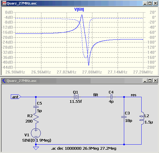

> einfach einen Quarz zwischen die Antenne und den 4pF zu werfen ist > (wie Du Dir sicher denken kannst) grandios gescheitert. Ich vermute, der Empfang war wie zuvor, also ohne Quarz. Es muss ein Quarz mit der gleichen Bezeichnung sein. Schon einer für den Nachbarkanal geht nicht. Die Antenne im Notfall auf den Quarz, dann einen C mit 22-47pF gegen GND. Vom Quarz den 4 pF auf den Schwingkreis. Es braucht unbedingt diesen Zweig gegen GND, sonst wird nicht gefiltert. Das ergibt einen frequenzabhängigen Spannungsteiler. Die Filterwirkung beträgt pro Quarz ca. 20 dB.
B e r n d W. schrieb: >> einfach einen Quarz zwischen die Antenne und den 4pF zu werfen ist >> (wie Du Dir sicher denken kannst) grandios gescheitert. > > Ich vermute, der Empfang war wie zuvor, also ohne Quarz. Ja, was die Selektivität angeht, allerdings ist die Reichweite dabei auf wenige Zentimeter zusammengebrochen. > Es muss ein Quarz mit der gleichen Bezeichnung sein. Schon einer für den > Nachbarkanal geht nicht. Das ist klar. Ich hatte einen unveränderten Sender und im Empfänger den 27.145MHz-Quarz aus einem der anderen Sender. > Die Antenne im Notfall auf den Quarz, dann einen C mit 22-47pF gegen GND. > Vom Quarz den 4 pF auf den Schwingkreis. Es braucht unbedingt diesen Zweig gegen > GND, sonst wird nicht gefiltert. OK, probiere ich aus. Vielen Dank. Noch eine Frage: Sind die 22-47pF der Bereich in dem es funktionieren sollte oder der Bereich, in dem ich nach dem korrekten Wert suchen muß?
Der Kondensator gegen Masse hat leider auch nicht zum gewünschten Erfolg geführt. Das beste Ergebnis hatte ich bei 39pF mit einer Reichweite zwischen 5cm und 40cm, je nach Sender. Aber von einer Verbesserung der Selektivität was nichts zu merken. Im Gegenteil: der mit 27.005 MHz am weitesten vom Empfängerquarz entfernte Sender hat noch am besten abgeschnitten. Ein kurzer Test mit einer Antenne direkt am Oszi hat dann gezeigt, daß ich mit diesem Sender in ca. vierfacher Entfernung von der Antenne den gleichen Pegel bekomme wie bei den beiden anderen. Sehe ich das richtig, daß sich daraus eine 16-fach höhere Sendeleistung ergibt? Die drei Sender sind augenscheinlich baugleich, allerdings wurde der wesentlich stärkere vor ca. einem Jahr gekauft und die beiden anderen sind neu.
hallo leuts, ch halte den ansatz schon führ falsch. der pendler funktionert selektiv nur mt einer selektiven vorstufe, wenn überhaubt. um seine sensibilität zu erhalten mus die kanalkodierung n den dekoder verlegt werden da für braucht es keinen Quartz sondern per dpschalter wählbare bitmuster z.B. bit 0-3 für Grundfahrfunktionen bit 4,5,6,7 führ Fahrzeugselektion Um gegenseitge beeinflussung der Sender zu verringern können, die schmalbandig senden aber eben mit den zugewesenen Btmustern. Oder aber ein Mastersender gibt ein Zeitschlitzverfahren vor. Das bedeutet die anderen Sender bekommen einen Empfänger dazu, welcher vom Master getaktet wird und dann geht es die Reihe rum.
Winfried J. schrieb: > Um gegenseitge beeinflussung der Sender zu verringern können, die > schmalbandig senden aber eben mit den zugewesenen Btmustern. Ich denke, das wird auch nicht funktionieren, denn der Pendler wird ja immer zum jeweils am stärksren empfangenen Sender "hingezogen", d.H. von dem schwächeren, der aber die richtige Codierung hätte, "sieht" er nichts. > Oder aber ein Mastersender gibt ein Zeitschlitzverfahren vor. > Das bedeutet die anderen Sender bekommen einen Empfänger dazu, welcher > vom Master getaktet wird und dann geht es die Reihe rum. Wir hatten auch schon überlegt, jedem Sender und Empfänger ein RFM12 zu spendieren. Dann allerdings eher mit möglichst kurzen Telegrammen und bewußt leicht unterschiedlich gewählter Wiederholrate der einzelnen Sender und bewußt einkalkulierten Kollisionen, denn für ein Zeitschlitzverfahren ist es wieder nötig, daß alle den Master empfangen können.
Hallo R. Max Ich möchte nochmal auf das Vorfilter zurückkommen. Es gibt einige Fehlerquellen. 1. Der Sender schwingt nicht auf der Frequenz, die auf dem Quarz steht, weil am Oszillator der Ziehkondensator fehlt oder er schwingt auf der Parallelresonanz. Der Sender braucht nur 20kHz neben der Quarzresonanz zu liegen, dann geht die Reichweite drastisch zurück. 2. Durch die Filterkapazität hat sich der Schwingkreis am Empfänger verstimmt und die Resonanz liegt dann bei z.B. 26 MHz. Dann müsste der Schwingkreis abgeglichen werden. 3. Der Aufbau war nicht HF-Gerecht. 4. Es gibt eine Wechselwirkung zwischen Pendler und Quarz einschließlich Nachschwingen. Dann empfängt der Pendler seine eigene Schwingung wieder, was die Empfindlichkeit um Faktor 100 reduziert. In diesem Fall müsste eine Pufferstufe dazwischen. 5. Leider ist die Antennenimpedanz unbekannt. Ich hab von 50 bis 300 Ohm simuliert, da sollte es funktionieren. Bei 500 Ohm wird die Quarzresonanz immer flacher. Da die Antenne viel zu kurz ist, hätte ich eher ein kapazitives Verhalten vermutet. Dann bliebe die Güte erhalten. Wäre es möglich, ein Foto von der Sender- und von der Empfängerplatine zu machen?
B e r n d W. schrieb: > 1. Der Sender schwingt nicht auf der Frequenz, die auf dem Quarz steht, > weil am Oszillator der Ziehkondensator fehlt Wo müßte der hin, von einem der Quarz-Anschlüsse auf Masse oder parallel zum Quarz und was wäre ein sinnvoller Wert? > 2. Durch die Filterkapazität hat sich der Schwingkreis am Empfänger > verstimmt und die Resonanz liegt dann bei z.B. 26 MHz. Dann müsste der > Schwingkreis abgeglichen werden. Das könnte ich nochmal probieren. > 3. Der Aufbau war nicht HF-Gerecht. Der Quarz saß mit einem Bein direkt am Antenneneingang der Platine, die Antenne am anderen Bein. Die Kondensatoren waren mit ca. 5mm langen Beinchen zwischen dem Antenneneingang und einer direkt daneben verlaufenden Masseleitung. Es könnte aber sein, daß diese Masse schaltungstechnisch zu weit entfernt von der Masse des HF-Teils war, das muß ich mir nochmal genauer anschauen. Hätte ich zusätzlich auch noch das Gehäuse des Quarzes auf Masse legen müssen? > 4. Es gibt eine Wechselwirkung zwischen Pendler und Quarz einschließlich > Nachschwingen. Kann ich mit dem Oszi feststellen, ob das der Fall ist? > Wäre es möglich, ein Foto von der Sender- und von der Empfängerplatine > zu machen? http://jorygen.wordpress.com/2011/12/27/pimp-my-car-hacking-an-rc-toy-to-perform-stunts/ Die Bilder sind von letztem Jahr, als mein Kollege so ein Auto um einen AVR zwischen Decoder und Motorsteuerung erweitert hat. Bei den neuen Autos ist der Empfänger allerdings in SMD ausgeführt. Davon und von den Sendern kann ich heute Abend Bilder liefern.
> Wo müßte der hin, von einem der Quarz-Anschlüsse auf Masse Lediglich der GND sollte sich in der Nähe des Schwingkreises befinden. > Hätte ich zusätzlich auch noch das Gehäuse des Quarzes > auf Masse legen müssen? Nein. >> Es gibt eine Wechselwirkung zwischen Pendler und Quarz einschließlich >> Nachschwingen. > Kann ich mit dem Oszi feststellen, ob das der Fall ist? Schau Dir nochmal die Oszillogramme an: http://www.b-kainka.de/bastel118.htm Zwischen dem Aufschwingen muss das Signal möglichst auf Null zurückgehen. Die Startamplitude wird von der Antenne vorgegeben und ab da schwingt der Oszillator bis zur max. Amplitude auf. Die Zeit zum Erreichen der max. Amplitude hängt vom Startwert ab, je größer das Signal, desto schneller geht das. Wird jetzt der Quarz durch den Oszillator zum Schwingen angeregt, schwingt dieser noch eine Zeitlang weiter. Dann gibt sich der Oszillator sein Empfangssignal selber vor. Dies könnte durch einen Pufferverstärker vermieden werden.

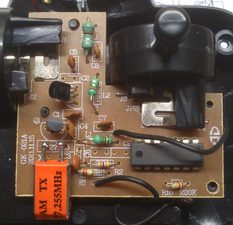

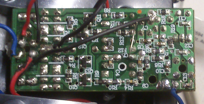

Zu weiteren Tests bin ich gestern leider nicht mehr gekommen aber hier mal Bilder von der Bestückungsseite des Senders und von der SMD-Version des Empfängers (sorry für die schlechte Qualität).

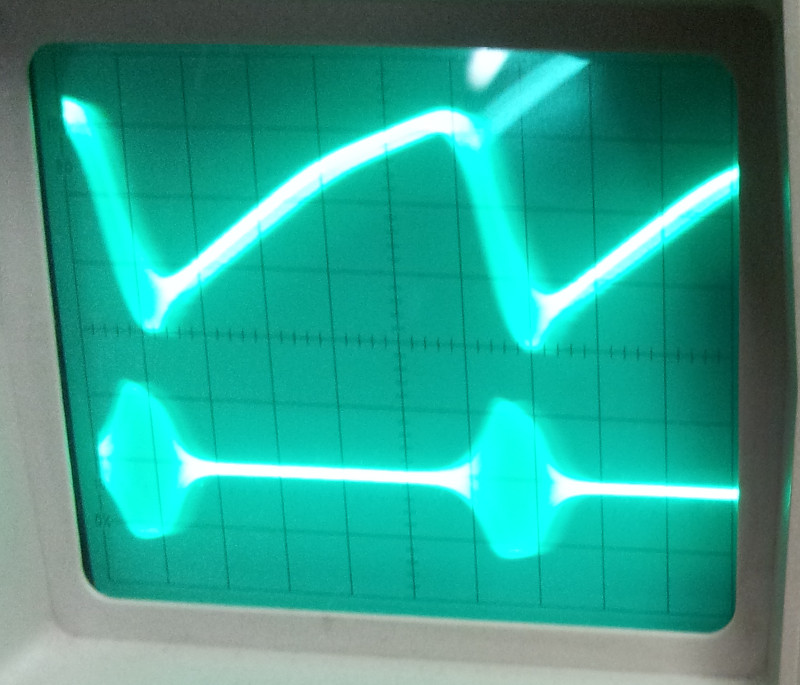

Hallo Bernd, hier mal ein Oszillogramm von beiden Seiten des Schwingkreises im Originalzustand (also ohne Quarzfilter) gegen den Minuspol der Batterie. Die "Perlenkette" liegt zwischen dem 4p-Kondensator und L1, der Sägezahn auf der anderen Seite von L1. Im vergleich zu den Oszilogrammen von Kainka kann ich hier weder die Startamplitude noch den abrupten Abriß erkennen. Kannst du Dir da einen Reim drauf machen? Das Bild ist bei eingeschaltetem unmoduliertem Sender entstanden aber bis auf einen etwas größeren zeitlichen Jitter sieht das Bild ohne Empfangssignal gleich aus. Allerdings springt das Dreieck beim Einschalten des Senders kurzzeitig nach oben und beim Abschalten nach unten, was man bei moduliertem Sender dann als Rechteck erkennen kann, dem das Squench-Dreieck überlagert ist.
Hallo R. Max Bei beiden Hüllkurven, Anschwingen und Abreissen, handelt es sich um e-Funktionen. Das T vom Anstieg und Abfall sieht zumindest auf den 1. Blick ähnlich aus. Beträgt z.B. die max. Amplitude 1Vs, muss die Schwingung auf <10µV abfallen, um 10µV Empfindlichkeit zu erreichen. Dazu wird die entsprechende Wartezeit bebötigt. Bei einem T von 1µs wäre dies erst nach 25*T = 0,63^25 * 1V = 9.6µV der Fall. Beim Ansteig des Sägezahns nimmt ja die Betriebsspannung des Oszillators zu. Irgendwann wird eine Verstärkung von knapp 1 erreicht. Während dieser Zeit passt sich der Schwingkreis an die Amplitude der Eingangsspannung an. Steigt der Sägezahn weiter und die Verstärkung beträgt irgendwann >1, beginnt sich die Schwingung aufzuschaukeln. > Die Startamplitude wird von der Antenne vorgegeben und ab > da schwingt der Oszillator bis zur max. Amplitude auf. > Die Zeit zum Erreichen der max. Amplitude hängt vom Startwert ab, > je größer das Signal, desto schneller geht das. Signale unter 1mV sind am Oszi auch bei voll aufgedrehter Y-Verstärkung nicht zu erkennen. Wenn Du mit dem Sender nah rangehst, siehst Du evenuell den Startwert. Signal-Stärke macht sich als Frequenzänderung bemerkbar, Modulation als Jitter. > 4. Es gibt eine Wechselwirkung zwischen Pendler und Quarz > einschließlich Nachschwingen. Dann empfängt der Pendler seine > eigene Schwingung wieder, was die Empfindlichkeit um Faktor 100 > eduziert. In diesem Fall müsste eine Pufferstufe dazwischen. In einer Simulation hat sich dieser Verdacht leider bestätigt. Eine Pufferstufe mit einem Dual-Gate-Mosfet würde den Effekt deutlich verbessern. Trotzdem zweifle ich am Erfolg. Das Filter müsste so steil und tief abfallen, dass die Störsignale am 4pF Kondensator in der Nähe der Empfindlichkeits-Schwelle des Empfängers liegen. Die Nachbarkanaldämpfung müsste >>60 dB betragen und dies wäre erst mit einem Vorfilter mit 4 Quarzen der Fall. Sonst lässt sich der Empfänger trotzdem noch durch andere Sender stören. Alternativ dazu könnte ein kleiner Empfänger gebaut werden. Dazu benötigt es einen AM-Empfänger-IC, ein 455kHz Keramikfilter und ein wenig Hühnerfutter. Falls die Platine selber geätzt wird, für < 10€. AM-Receiver: TDA1072, TDA1572 und A244D = TCA440 Filter: z.B. SFR455J
