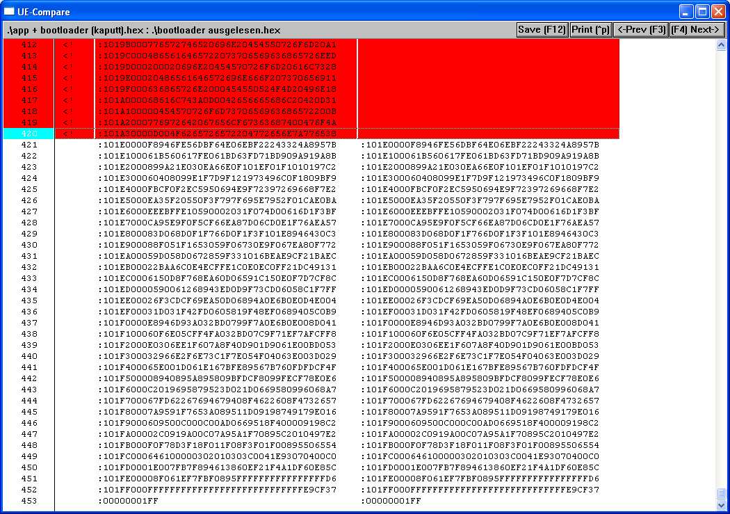

von Michael J. (mickey2)
Danke euch,
hab nun zum wiederholten Male einen Textvergleich angestellt. Verglichen
hab ich dabei Hex Files die ich per ISP aus meinem Atmega ausgelesen
habe.
Hex Datei 1 zeigt den frisch aufgespielten Bootloader. Datei 2
Bootloader + per Bootloader geladene main.hex, wobei ein erneutes
Verwenden des Bootloaders, wie oben beschrieben hier schon nicht mehr
möglich ist.
Der Anfang der Dateien unterscheidet sich natürlich, aber der
Textvergleich zeigt einen identischen Bereich ab 1E00 (siehe jpg). Das
ist für mich das Zeichen, dass mit dem Bootloader alles in Ordnung sein
sollte. Oder gibt's noch eine andere Stelle, die ich kontrollieren muss?

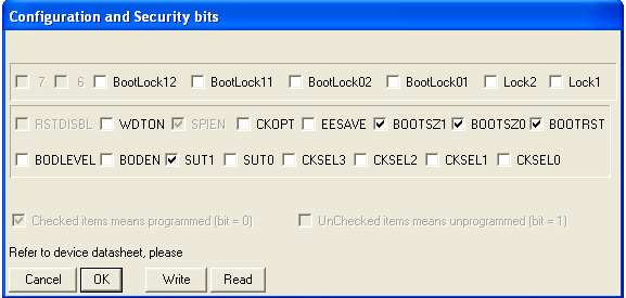

Hab in meiner Verzweiflung auch noch mal meine FuseBits angehängt - oder
mach ich da was falsch?

Sofern es nicht um extrem sparsamen Batteriebetrieb geht, sollte das BOR
immer an sein.

Zeig doch mal deine bootlader.hex Datei. Wo kommt der Code bei 0x1b90
her? Und zeig auch deine Main.hex Datei. Nicht, dass sich da Bereiche
überlappen...
