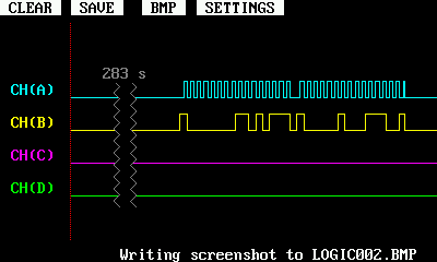

Hallo Leute, Hab gerade ein RFM12 Funkmodul von Pollin an meinen µC rangeflanscht. Das Problem: mein µC (LPC1758) hat eine 3.3V Logik, das Funkmodul ist aber nicht die 3.3V ausgelegte B Version. Von der Betriebsspannung her sollte es ja passen, am clk Ausgang kann man auch schön den 1MHz Takt sehen. SPI funktioniert auch, habe ich mit Oszi getestet. Ich fahre zurzeit mit 2.5MHz SPI Takt hinein. Wenn ich jetzt versuche den clk Takt zu ändern, tut sich nichts. nFS hängt per µC Pullup an VCC. SEL wird auf low gesetzt und SCK, MISO und MOSI sind verbunden, zwischen VCC und GND kurz vor dem Modul hängt ein 100nF Stützkondi. Am Antennenanschluss ein Stück Kupferlackdraht. So, jetzt meine Frage, kann das mit den 3.3V an der 5V Logik überhaupt funktionieren?
Wenn du dieses [1] hast, dann funktioniert es. [1] http://www.pollin.de/shop/dt/MDU5OTgxOTk-/Bausaetze_Module/Module/Funkmodul_RFM12_433_Sende_Empfangsmodul.html
Davis schrieb: > Wenn du dieses [1] hast, dann funktioniert es. > > [1] > http://www.pollin.de/shop/dt/MDU5OTgxOTk-/Bausaetz.. Oder sollte funktionieren. Irgenteine Idee warum es nicht funktionieren könnte? Clock Phase und Clock Polarität habe ich beide auf den Standard-Settings gelassen, bei der Clock Phase bin ich mir aber nicht sicher wie die am RFM12 verlangt wird.
Ok, der Fehler war ich hatte nicht auf 16Bit umgestellt. Nun passiert folgendes, wenn der zweite Befehl ausgeführt wird, stirbt die SPI Verbindung.
