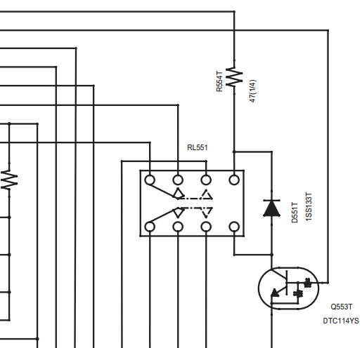

Hallo, eigentlich bräuchte ich nur einen kleinen Abnicker von jemandem mit mehr Erfahrung: Hab hier in einem AV Receiver von Denon einen defekten DTC114YS Digitaltransistor, der ein 12V Signalrelais schaltet. Das ist ein 50V Transitor mit eingebautem 10k Vorwiderstand vor der Basis und 47k Widerstand zwischen Basis und Emitter, der in diesem Gerät mit 5V angesteuert wird. Spricht was dagegen, den durch einen BC547 mit der gleichen Widerstandskombination zu ersetzen? Grüsse
evtl. noch eine Freilaufdiode spendieren. Welche Spannung liegt denn am Transistor (C-E) an, wenn der nicht durchgeschaltet ist?
Freilaufdiode ist bereits im Denon Design mit dabei. Spannung C-E ist 15V. So ganz klar ist mir die Widerstandskombi am Digitaltransistor nicht. 10k vor der Basis, ist das nicht ziemlich hoch? Und wozu der 47k zwischen Basis und Emitter - eigentlich müsste das doch bei bipolar Transistoren überflüssig sein?
reflex schrieb: > So ganz klar ist mir die Widerstandskombi am Digitaltransistor nicht. > 10k vor der Basis, ist das nicht ziemlich hoch? Das Relais braucht ja auch nur wenig Strom. > Und wozu der 47k > zwischen Basis und Emitter - eigentlich müsste das doch bei bipolar > Transistoren überflüssig sein? In deiner Anwendung wohl schon, aber wenn der Transistor sicher ganz sperren soll....
reflex schrieb: > Spricht was dagegen, den durch einen BC547 mit der gleichen > Widerstandskombination zu ersetzen? Man kann auch einen BCR135 verwenden. Gruß Anja
Dann ist mir die Funktion des Orignals aber schleierhaft. 12V am Relais; 15V gesamt -> 3V an 47k also 60µA: Was ist das denn für ein Relais? Die Spule ist doch hoffentlich zwischen Ucc und Collector ? Oder zwischen Emitter und Masse?
reflex schrieb: > Hab hier in einem AV Receiver von Denon einen defekten DTC114YS > Digitaltransistor, der ein 12V Signalrelais schaltet. Das ist ein 50V > Transitor mit eingebautem 10k Vorwiderstand vor der Basis und 47k > Widerstand zwischen Basis und Emitter, der in diesem Gerät mit 5V > angesteuert wird. > > Spricht was dagegen, den durch einen BC547 mit der gleichen > Widerstandskombination zu ersetzen? Warum probierst du das nicht einfach mal aus. Kaputt gehen sollte dabei nix. reflex schrieb: > Und wozu der 47k > zwischen Basis und Emitter - eigentlich müsste das doch bei bipolar > Transistoren überflüssig sein? Damit der Transistor sauber sperrt. Zu einem sauberen Design gehoert dort ein Widerstand.
reflex schrieb: > Spricht was dagegen, den durch einen BC547 mit der gleichen > Widerstandskombination zu ersetzen? Nein. Nur der Bauraum. Wenn Du ein paar DTC114 haben willst, schicke mir eine pn.
OK, mit BC547 und 2 R nachgebaut, reingepriemelt, geht wieder. Halleluja. Martin B. - Missverständnis. 12V Relais Spule ist zwischen Kollektor, Widerstand 47Ohm - 15V+ Versorgung. Die 47k sind zwischen Basis und Emitter. Danke an Alle.
