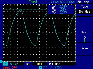

Ich habe nochmal eine Frage:
Habe nun endlich einen Quarzoszillator (25MHz,
http://www.reichelt.de/Oszillatoren/OSZI-25-000000/3/index.html?;ACTION=3;LA=2;ARTICLE=13699;GROUPID=3174;artnr=OSZI+25%2C000000;SID=10UJ1@Nn8AAAIAABxwDWE94af91845118464afa2636b78838a035).
Ich habe die ganze Schaltung auf einem Steckbrett aufgebaut (AD9833 auf
einer Adapterplatine).
Selbst wenn das alles fliegende Verdrahtung ist, müsste der AD9833 doch
irgendwas ausgeben oder? (Ich verwende den Code aus dem 1. Beitrag)
Die Leitung vom Quarzoszillator zum AD ist nicht länger als 5cm.
Ich habe mal die Spannung am Quarzoszillatorausgang gemessen. Das ganze
sieht ja eher nicht mehr rechteckig aus. Bei mir liegt das Minimum bei
1,12V und das Maximum bei 3,68V (mit dem Oszi gemessen).
Bin mir natürlich nicht ganz sicher, ob das alles so hundertprozentig
genau ist, da es ja schon 25MHz sind.
Die Eingangsspannungen für die Digitalpegel sind laut Datenblatt:
High:   2,8V    @Vdd = 4,5 to 5,5V
Low:    0,8V    @Vdd= 4,5 to 5,5V
Könnte es daran liegen, dass der AD nichts ausgibt?
Was stimmt da mit dem Oszillator nicht?
Benedikt

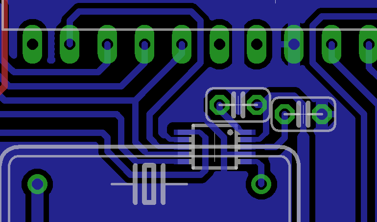

von Mw E. (Firma: fritzler-avr.de) (fritzler)
Wenn der Oszilator nicht mehr unter 0,8V kommt, dann erkennt der AD eben
kein Takt mehr.
Pulldown mal versuchen oder das Kabel schön kürzen.
Hier mal mein Layout im Anhang.
von Benedikt (Gast)
Bin erst heute wieder dazu gekommen, mich ein bisschen damit zu
beschäftigen..
Das Oszilloskopbild im Anhang zeigt das gemessene Signal am
Quarzoszillatorausgang. Ich bin mir allerdings nicht sicher, ob das
ganze jetzt der Realität entspricht, da es sich ja um 25MHz handelt und
mein Oszilloskop eine Eingangskapazität von 24pF hat. Also könnte das
eine Kondensatorlade/entladekurve sein. Ob die Pegel (0,8V für Low)
eingehalten werden kann ich somit nicht wirklich sagen.
Hat jemand noch eine Idee, warum das ganze nicht funktioniert?
