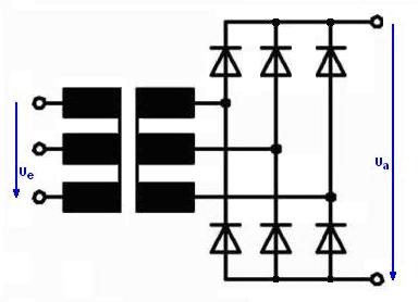

von Mw E. (Firma: fritzler-avr.de) (fritzler)
Müssens genau 600V sein?
Gleichgerichteter Drehstrom mit Pufferelko gibt so 570V.
Das kommt dann zwischen die eine Platte und deren Versorgung.
Der Trenntrafo muss eben die 2kV überleben.
Und grill dich nicht!
von Heya ho. (Gast)
Ich wuerd einen dreiphasenTrafo nehmen, dort die 2kV sekundaer erzeugen
und den Strenpunkt auf 600V legen.

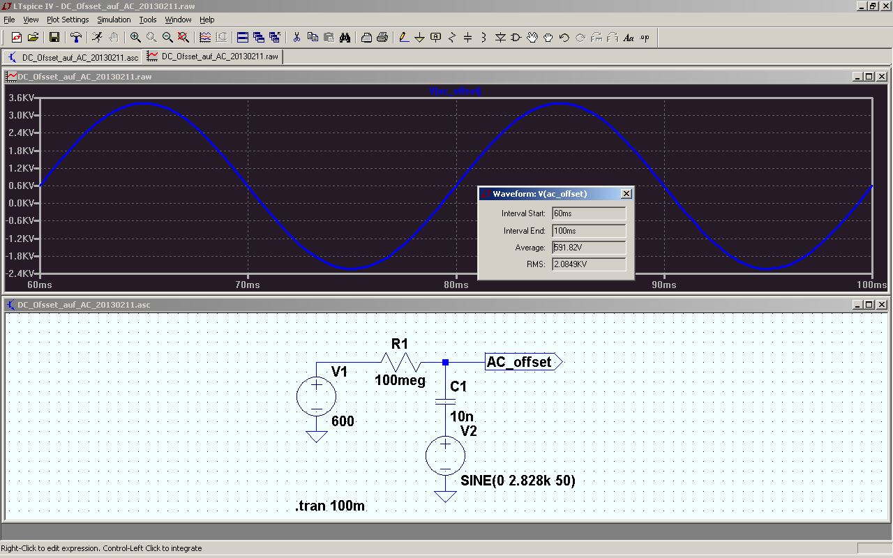

von MN (Gast)
die wechselspannung mit einem kondensator auf die dc koppeln
von Marek N. (Gast)
So, jetzt mal auf nem richtigen Rechner. Siehe Anhang
So in etwa. Bei HF kann man den Widerstand auch durch eine Drossel
ersetzen.
Ein 600 V-Netzteil bekommst du von FUG, Iseg, Emco, Phywe, Leybold...
Beste Grüße, Marek
von Philipp S. (schoegges)
Super, Danke!
genau das wollte ich. Gibt es eine Möglichkeit mir die Rechnungen zu
schicken, mit denen du die Kenngrößen der Bauteile bestimmt hast?
Des weiteren weiss ich nicht genau was bei dem Widerstand die 10 meg
heissen bzw. beim Kondensator 10n.
Das ist ein super Ergebnis, ich würde es nur gerne weiter verstehen!!

von Tiefer Stapel (Gast)
Die 100Meg = 100MOhm und die 10n = 10nF gelten natuerlich nur fuer eine
Last von null. Ist sie aber eh nicht. Ich wuerd eine kleine kapazitive
Last annehmen. zB 50pF, abhaengig vom Kabel. Ein Koaxkabel hat 100pF/m,
was auch heisst, das Kabel sollte moeglichst kurz sein, idealerweise
Null.
Denn bei 100MOhm * 100pF erhaelt man eine Zeitkonstante von 10ms, was
nicht so sehr von 50Hz weg ist.

von Marek N. (Gast)
Moin,
zu den Berechnungen: "Frei Schnauze mal Nasenfaktor" bzw.
Erfahrungswerte.
So eine ähnliche Schaltung habe ich am laufen, damit "lade" ich auch
"nur Platten um", allerdings bei 30 kV DC und mit 5 kV Puls, und das bei
einigen kHz ;-)
Als HV-Widerstand würde sich der z.B. eignen:
http://de.farnell.com/ohmite/sm102031006fe/resistor-thick-film-0-1gohm-1-5w/dp/1159362
Als Kondensator z.B.:
http://de.farnell.com/cornell-dubilier/940c30s1k-f/capacitor-pp-film-0-01uf-3kv-10/dp/1137868
WIMA hat auch ein paar Typen bis 6 kV und einigen zehn (?) nF.
