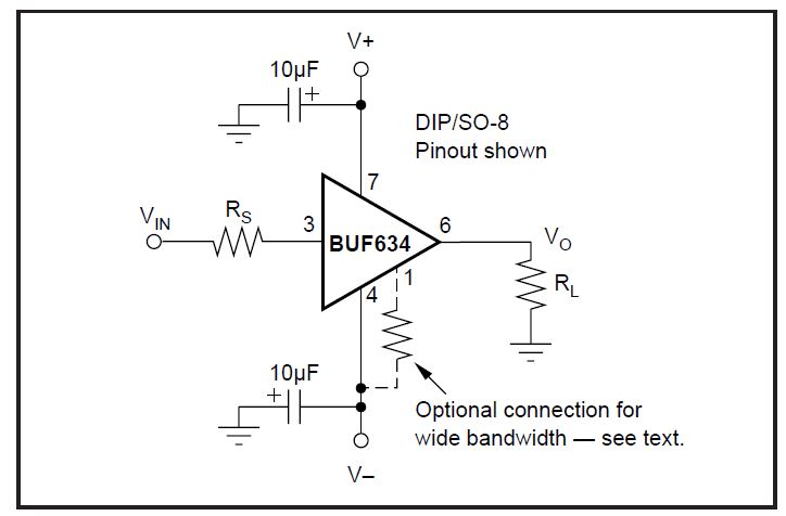

bastel gerade mit dem BUF634 rum. Habe ihn nach der Standardbeschaltung
vom Datenblatt beschalten und funktioniert soweit auch. Nur sobald ich
eine Last (Widerstand) gegen Masse hänge, bricht die spannung am Ausgang
zusammen. Z.B. vom Rechteck 10V, sind noch magere 200mV recht häßlicher
Rechteck übrig.
Hat jemand eine Idee woran das liegen könnte? Beschaltung wie gesagt wie
im Datenblatt. Vin, Vout, und per Kondensatoren Spannungsversorgung
gegen Masse.
Dank Euch schonmal!

von Tiefer Stapel (Gast)
Schema ?
von Opler (Gast)
Ok, is nicht angekommen.
Im Anhang der Schaltplan vom Datenblatt, genau so habe ich es aufgebaut.
An V+ sind +15V an V- sind -15V, von meinem Netzteil. An Vin lege ich
meine Spannung an, an Vout kommt der Lastwiderstand gegen Masse dran.
Falls noch andere Informationen benötigt werden, bitte sagen...
von Bernd K. (bmk)
Ist GND vom Netzteil mit den GNDs im Schaltbild verbunden?
von Opler (Gast)
Ja, die GNDs sind alle miteinander verbunden.

von Kai K. (klaas)
>Jau, Aufbau stimmt. Naja Möglichkeiten gibt es immer. Jemand der schon
>ein ähnliches Problem hatte,... evl. zusätzlicher Kondensator,..k.a.
>hätte ja sein können.
Was machen die Versorgungsspannungen, wenn die Ausgangsspannung
zusammenbricht? Was zeigt das DVM dort an?
Vielleicht schwingt das Teil? Hast du denn einen HF-tauglichen Aufbau
der Schaltung? Hast du den Eingang gegen das Ausgangssignal abgeschirmt?
Zu lange, unabgeschirmte Leitungen zum Lastwiderstand?
Wie stellst du denn das zu kleine Signal am Ausgang fest? Geh mal mit
dem Oszi nicht direkt an den Ausgang, sondern über einen 100R
Widerstand, den du einseitig direkt mit dem Ausgang des OPA634
verlötest.
Zeig mal ein Bild von deinem Aufbau.
von Opler (Gast)
Versorgungsspannung bleibt konstant.
Also die Schaltung ist nur schnell auf eine Lochrasterplatine gelötet.
Also nicht HF. Leitungen nicht abgeschirmt. Mach morgen (wenn Hell) ein
Bild vom Aufbau.
Werde das mal über dem 100R Widersand probieren. Erklärst du mir kurz
was das bringt? Würde das ganze natürlich auch gern verstehen. Was ist
der Unterschied, wenn ich ohne Messe und dann mit.
von Kai K. (klaas)
>Erklärst du mir kurz was das bringt? Würde das ganze natürlich auch gern
>verstehen. Was ist der Unterschied, wenn ich ohne Messe und dann mit.
Schnelle Verstärker reagieren empfindlich auf kapazitive Lasten. Es
entsteht in Verbindung mit dem internen (unsichtbaren)
Ausgangswiderstand eine Phasendrehung, die den Verstärker seiner
Phasenreserve beraubt und ihn unstabil werden läßt. Mit einem
zusätzlichen Widerstand isolierst du die kapazitive Last, die
Phasendrehung wird geringer und der Verstärker bleibt stabil. Werte von
50R aufwärts sind üblich. Sowieso am sinnvollsten ist
Wellenwiderstandsanpassung, beispielsweise in Verbindung mit 50R-Kabeln.
"phase lag", "phase margin" sind Schlüsselwörter, wenn du mal danach
gurgeln willst.
