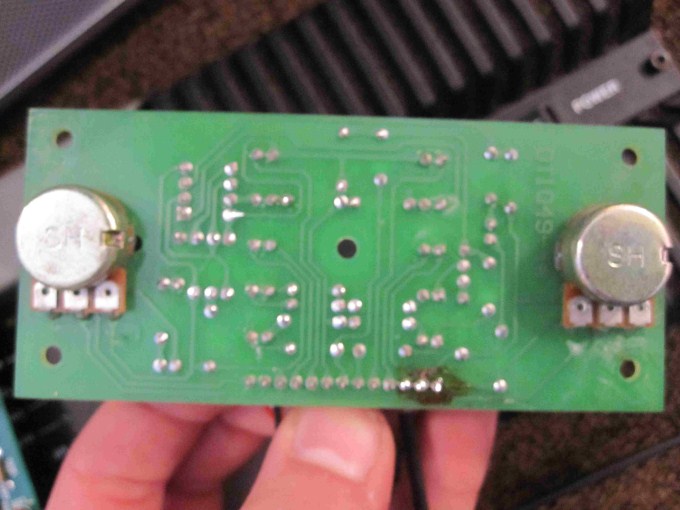

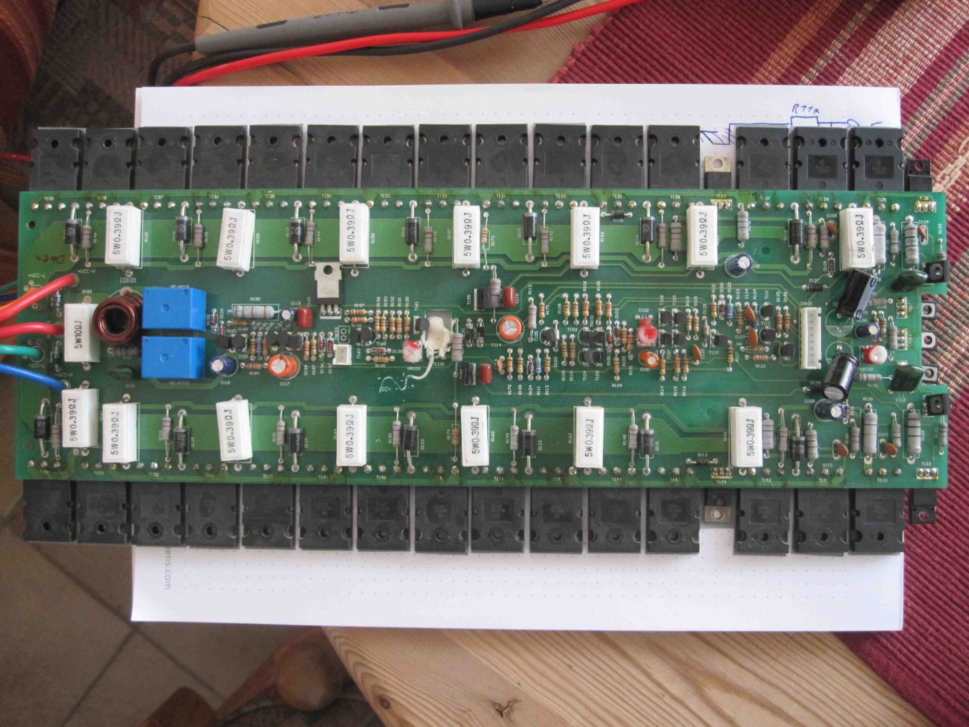

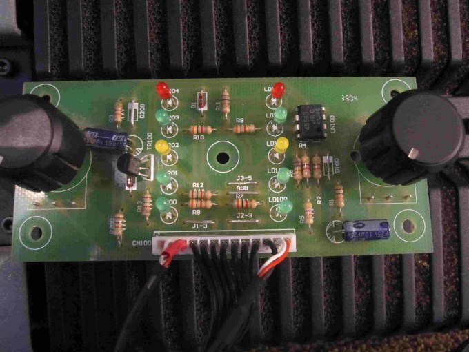

Anbei die Bilder. Leider steht mir ein solcher Kennlinienschreiber nicht zur Verfügung. Wie würdet ihr verfahren? alle Halbleiter auf der Steuerseite austauschen?
Jau viel Spaß! Wenn ein konventioneller Trafo verbaut ist, dann haut der halt statt der nötigen +-40V halt irgendwas um die +-70V raus. Das grillt die meisten Kleinsignaltransistoren und auch die Großen werden dadurch wohl draufgegangen sein. Gib erstmal ein Signal auf die Vorstufe und sieh nach, ob da noch alles passt. Eigentlich dürfte die das ganze überlebt haben. Wenn hier bei 1kHz 1Vss im Eingang immernoch ein sauberer Sinus steht, dann ist darfst Du den Fehler unter den 10-50 Endstufen- und Treibertranistoren suchen.

Das Bedienpanel sieht neben dem Transistor verschmutzt aus.
Miss mal alle Endtransistoren nud sonstig leicht zugänglichen
Bauelemente (im eingebauten aber Platine abgeklemmten Zustand) durch,
ich nehme mal an, keines ist kaputt.
Löte an alle Signallaufstellen (also Eingang, Eingang hinter Koppelelko,
Eingang am Differenzverstärker, Gegenkopplung Differenzverstärker,
Eingang Kollektor Differenzverstärker, Kollektor Miller Transistor,
Basisrail der Endtransistoren hier wohl getrennt in 2 x 7, Ausgang)
Kabel an, bau den Verstärker wieder zusammen, und miss im Betrieb wie
weit das Signal kommt wenn er ausfällt. Durch die angelöteten Kabel (an
einem 4mm Bananestecker-Steckbrett?) kommt man gut an die Messtellen
dran, denn zusammengebaut wird amn sonst nirgends drankommen, es liegt
auch tödliche Leistung hinter den Versorgungsspannungen.

R 315 auf der Signalplatine ist schon mal krank, nach Austausch würde es mich nicht wundern, wenn mindestens einer der Ops heiss wird. Eine Probe mit strombegrenzten Netzteil wäre sinnvoll.
Hm, R315 hängt mit der Clip Anzeige zusammen, also nix Op Versorgung. Die Verschaltung und der Def. Ist aber ein Indiz für DC am Ausgang. Was anderes: Hast du eigentlich geeignete Mess und Prüfmittel wie Netzteile etc. zur Hand oder ist das eine Wohnzimmerreparatur ? ( das ist nicht abwertend gemeint! Bauerndrehstrom passiert leider immer wieder. Die Gearschten sind meist die Musiker oder der PartyPa Man, der morgends danach sein defektes Gerät aufschrauben muß. Die wenigsten haben natürlich eine voll augestattete Rep.werkstatt...)

Sodalla, nun gibts auch neues von mir, Kanal A läuft wieder, Ein Leistungstransistor hat wohl leichte Probleme gemacht (wurde sehr heiß) und die Relais machten leichte Probleme. Beim Kanal B liegt am Ausgang die Verstärkte Wechselspannung an, aber die Relais geben den Kanal nicht frei. LG Miche
Dann hat der entweder mehr als 0,7V DC offset oder die Schutzschaltung hat einen weg.
Liegt an den Relais, an der Spule liegen 24V DC an aber das relais schaltet nicht. Habe nun mal das Relais gebrückt -> läuft. DC Offset war nicht vorhanden. Jetzt muss ich nur noch ein Passendes Relais finden ;) MfG Miche
Kein Wunder ein 10A Relais bei einem Verstärker der 1000W an 2 Ohm schaffen soll, das muss irgendwann den Geist aufgeben. Ich würde evtl. Beide Relais gegen stärkere Tauschen.
Naja, man muss zur "Verteidigung" des Amps sagen, dass 2 von den Teilen Paralell geschalten sind. Weißt du zufälligerweise, nach welchem Formfaktor ich suchen muss, wie dieser heißt? Bis jetzt bin ich noch bei keinem der üblichen Verdächtigen (Reichelt, Farnell) auf etwas kompatibles gestoßen.
Du brauchst ein Relais, welches 150V DC = Gleichspannung trennen kann. Das wird schwer, die eingebauten werden auch unzureichend gewesen sein. Die meisten 230V~ Relais können nur 30V= trennen. Bei dem Omron steht zwar 250VDC, aber cos pho 1.0, also Tippfehler http://www.pollin.de/shop/dt/Mzk2OTU2OTk-/Bauelemente_Bauteile/Mechanische_Bauelemente/Relais_Zugmagnete/Leistungsrelais_OMRON_G7L_2A_P_24_V_2_Schliesser.html dennoch könnte es eine brauchbare Wahl sein.
