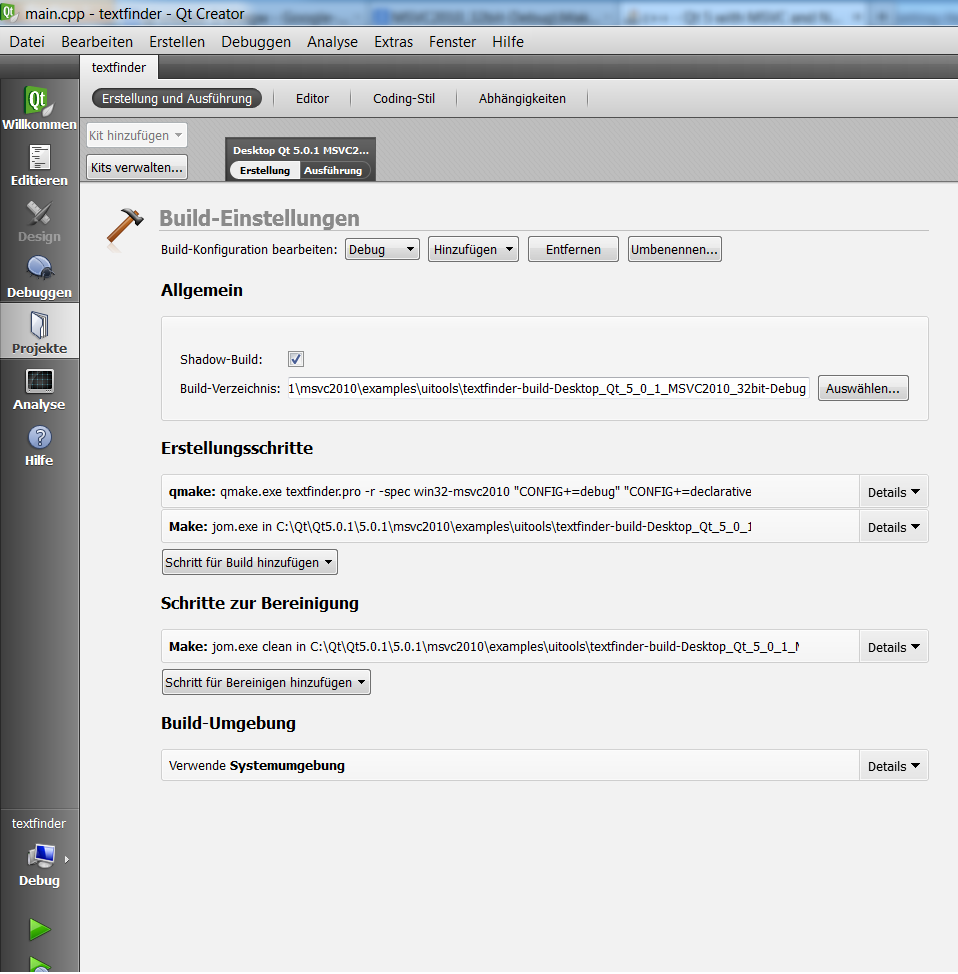

Hallo, ich habe mir den QT Creator 5.0.1 installiert und nachdem ich ein einfaches Beispiel namens texfinder kompilieren möchte, erscheint die folgende Fehlerliste [siehe Dateianhang]. In dieser Fehlerliste stört mich der Fehler ................. Der Befehl "cl" ist entweder falsch geschrieben oder konnte nicht gefunden werden. ................. am meisten! Hatte schon jemand so ein Problem? Im Internet auf der Seite: http://qt-project.org wird viel davon gesprochen und dass man dies über den Befehl Windows-Start-Menü unten links -> Sucheingabefeld: Befehl eingeben -> "cmd" etc... Weiß jemand die genauen Schritte, wie ich dieses Problem beheben kann?
hast du den den MS compiler installiert? (Visual Studio oder Platform SDK)
An Dre schrieb: > Hatte schon jemand so ein Problem? Google mal qt + cl http://stackoverflow.com/questions/8800361/cl-is-not-recognized-as-an-internal-or-external-command
Peter II schrieb: > hast du den den MS compiler installiert? (Visual Studio oder Platform > SDK) Ich habe Microsoft Visual Studio 2010 mit C++ und MinGW.
Leider habe ich auch die Version installiert: Qt 5.0.1 for Windows 32-bit (VS 2010, 481 MB) auf dem Rechner habe ich die oben genannten Sachen bereits installiert.

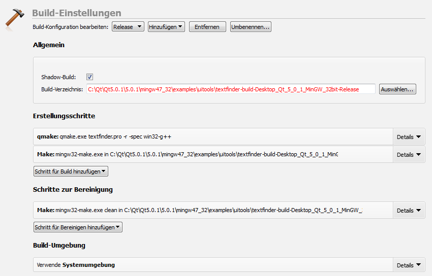

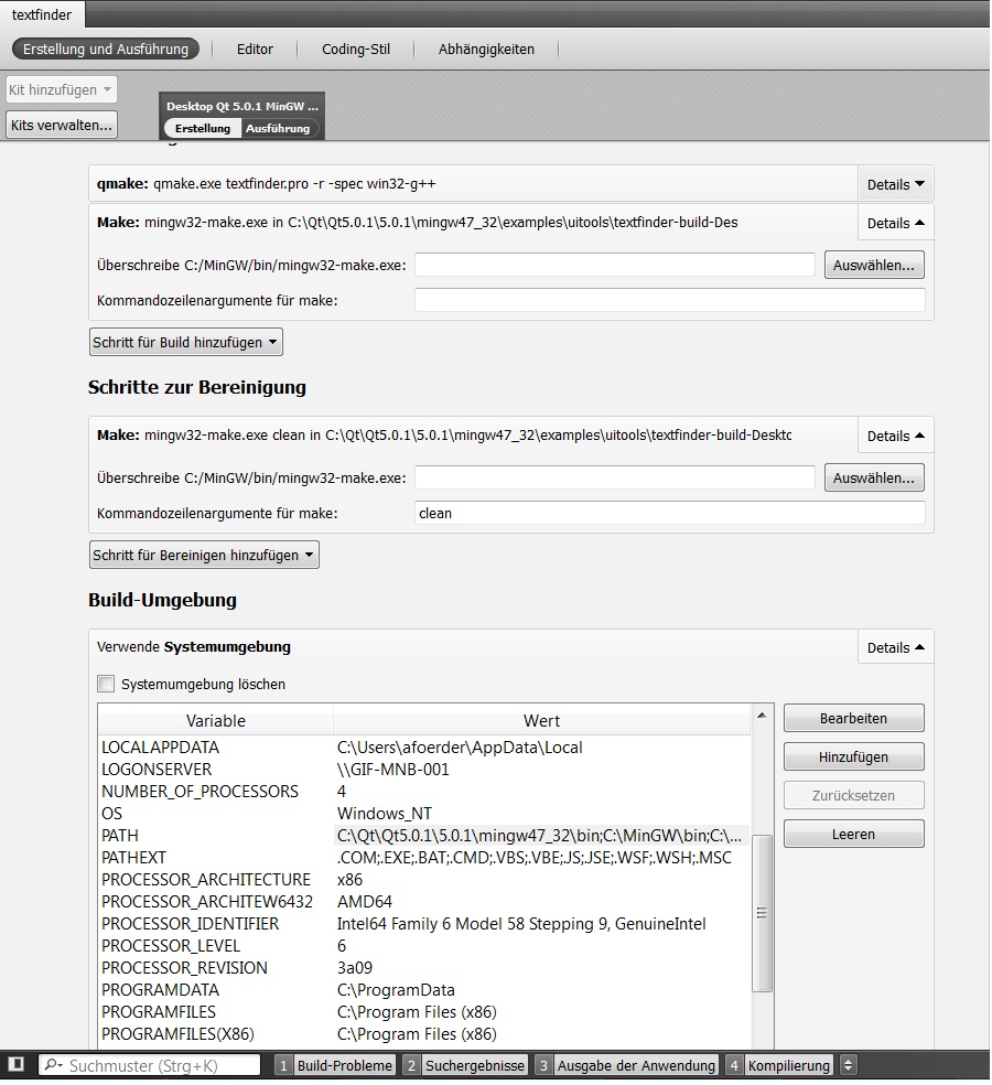

Muss ich irgendwas unter: Projekte->Erstellen und Ausführen->Build Einstelungen ändern [Anhang 01.jpg]?

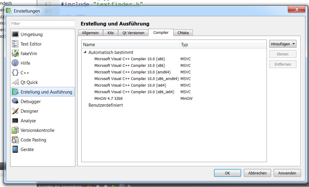

Also, ich habe nun nochmals reingeschaut. Neuerung: Zuhause kam noch ein Fehlermeldung während der Installation, dass die oben genannte API file dem MinGW Compiler fehlt. Wohingegen hier bei der Arbeit diese Fehlermeldung nicht erschienen ist. Trotzdem stürzt die texfinder Application immer noch ab. Ich habe nun in das Bild aus dem Beitrag: Datum: 18.02.2013 12:17 Angehängte Dateien: ... reingeschaut und habe lediglich unter Build-Konfiguration bearbeiten: von Debug auf Release geändert, sodass ich dann die im Bild [Siehe Anhang] gezeigten Einstellungen momentan besitze. STATUS: Immer noch die leiche Absturz Fehlermeldung:-(
Überlegung: Vielleicht liegen die Probleme darin, dass ich a) VS 2010 express und MinGW zusammen installiert habe und es zu Konflikten irgendwelcher Art auch immer führt. b) dass ich MinGW bereits vor der Installation von QT installiert gehabt habe, weil ich MinGW für andere Software benötigt habe. Bei der aller ersten MinGW musste ich Umgebungsvariablen setzen, um MinGW lauffähig hinzubekommen. Meine nächste Überlegung wird es sein, den rRtschlägen von skyperhh nach zu gehen und das mit dem Depencywalker nachzuvollziehen. Hab da nämlich auch schon was von gelesen gehabt. Blos, wenn da im Internet soviele Beiträge zu Problemen (welche sich damit beschäftigen, QT lauffähig hinzukriegen) vorhanden sind, dann weiß man nicht genau, wo man zuerst ansetzen soll.

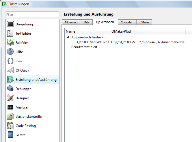

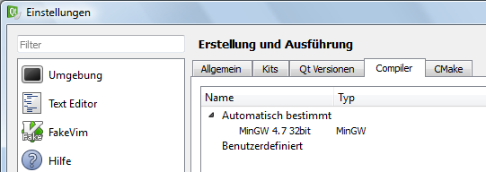

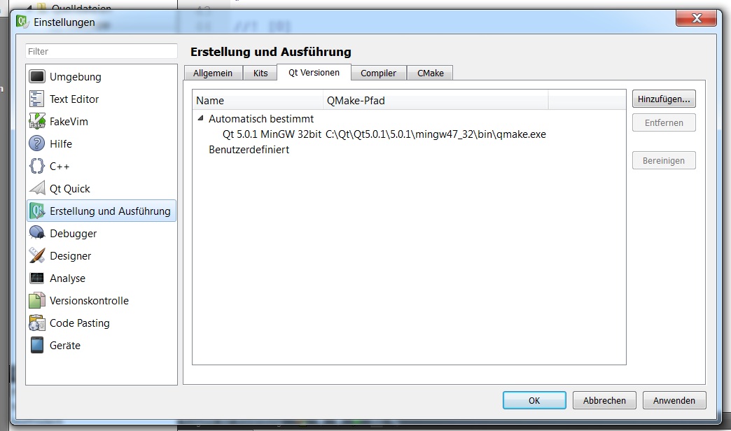

Zu a) Vermutlich nicht, da du den mingw nimmst. Zu b) Vermutlich ja. Wobei in deinem Bild ja zusehen ist, dass er den mingw überschreibt, also auf den richtigen umbiegt. Oder du musst das Feld neben 'Überschreibe' noch mit dem Qt-mingw-Aufruf füllen, keine Ahnung, so eine Situation hatte ich noch nie. Wie sehen denn die Einstellungen unter
1 | Extras -> Einstellungen -> Erstellung und Ausführung -> Qt Versionen |
2 | Extras -> Einstellungen -> Erstellung und Ausführung -> Compiler |
aus. Meine Einstellungen siehst du in den Anhängen. Den Dependencywalker brauchst du erst, wenn du die kompilierte Anwendung auf anderen Rechner benutzen willst, für die Ausführung aus dem Qt Creator heraus benötigst du ihn nicht. Für den textfinder sind es folgende dlls:

Die Einstellungen sehen in 02.jpg etwas anders aus als bei dir. Man
sieht, dass ich die VS 2010 Express installiert habe.

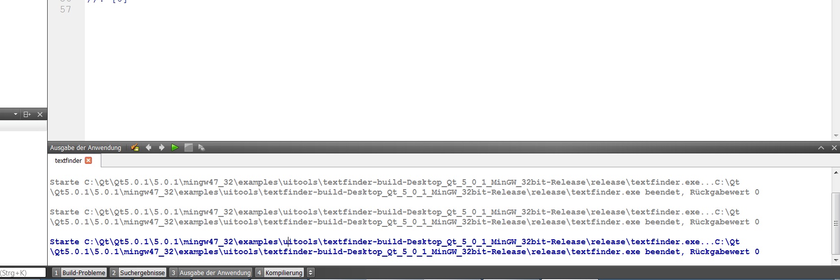

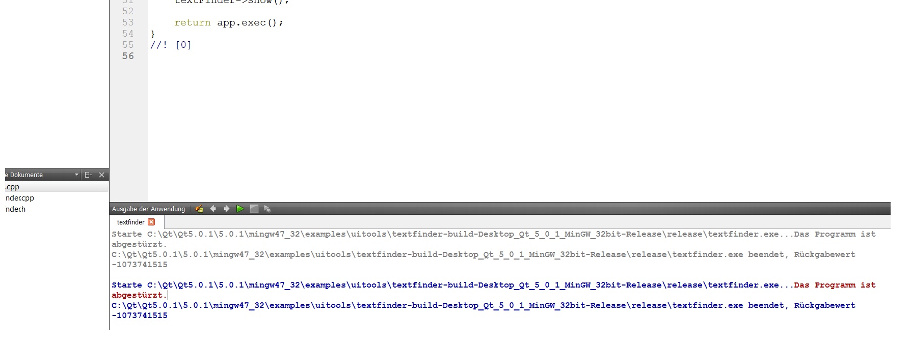

Dann habe ich die .dlls in den Projekt-Ordner reinkopiert. Aus dem Ordner: C:\Qt\Qt5.0.1\5.0.1\mingw47_32\bin in den Projektordner: C:\Qt\Qt5.0.1\5.0.1\mingw47_32\examples\uitools\textfinder-build-Desktop _Qt_5_0_1_MinGW_32bit-Release\release Randnotiz: Habe auch festgestellt, dass die Gesamtgröße aller .dlls ca. 1,3GB beträgt. find ich bisschen viel in Anbetracht, dass ich diese Datenmenge immer mit mir herumschleppen muss, um auf anderen Rechnern das Programm lauffähig zu machen.

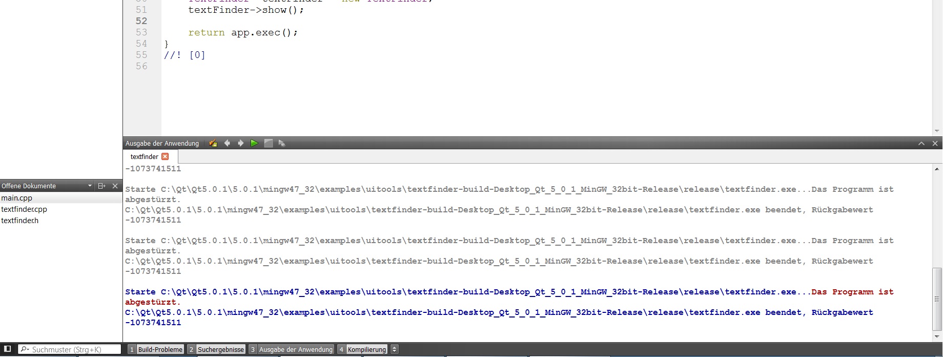

AKTUELLER STATUS: Im Anhang sind nochmals die aktuellen Meldungen der Ausführung und der kompilierung.
Weiterer Hinweis: Meldung, wenn ich die textfinder.exe versuche zu öffnen.

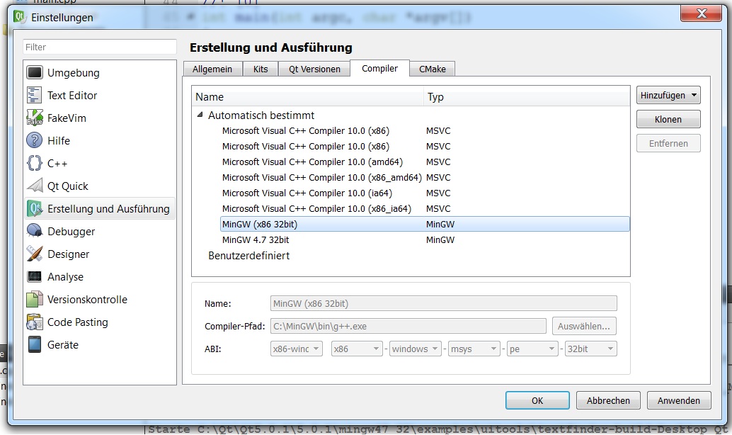

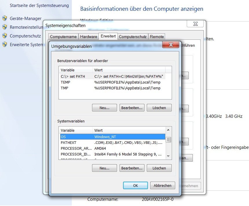

> Laut dem 01.jpg aus Beitrag "Re: QT Creator 5.0.1 cl error" > nimmst du das falsche mingw32-make, entferne doch mal den alten mingw > aus der Umgebungsvariable. Meinst du die komplette Deinstallation? Oder lediglich unter Systemsteuerung etc. den zu aller Anfang gesetzten Umgebungsvariableneintrag wieder einfach löschen?
An Dre schrieb: > Meinst du die komplette Deinstallation? Oder lediglich unter > Systemsteuerung etc. den zu aller Anfang gesetzten > Umgebungsvariableneintrag wieder einfach löschen? Deinstallieren würde ich erstmal nicht, dass wäre die Umgebungsvariable ja auch immer noch gesetzt.
An Dre schrieb: > Meinst du die komplette Deinstallation? Oder lediglich unter > Systemsteuerung etc. den zu aller Anfang gesetzten > Umgebungsvariableneintrag wieder einfach löschen? Deinstallieren würde ich erstmal nicht, dann wäre die Umgebungsvariable ja auch immer noch gesetzt. Warum ist die Umgebungsvariable für den mingw überhaupt gesetzt? Für die AVR-Entwicklung ist das nicht nötig, zumindest habe ich das nicht gemacht? Warum sind unter Beitrag "Re: QT Creator 5.0.1 cl error" im Bild 02.jpg benutzerdefinierte Einträge zu sehen? Stammen die von dir? Es scheinen ja dieselben zu sein, die der Qt Creator automatisch bestimmen konnte? Steckt hinter einer dieser Einträge der Pfad zum falschen mingw-make? Vielleicht entfernst du die zuerst?
> Deinstallieren würde ich erstmal nicht, dann wäre die Umgebungsvariable > ja auch immer noch gesetzt. OK, werde nicht deinstallieren. > Warum ist die Umgebungsvariable für den mingw überhaupt gesetzt? Für die > AVR-Entwicklung ist das nicht nötig, zumindest habe ich das nicht > gemacht? > Warum sind unter Beitrag "Re: QT Creator 5.0.1 cl error" im > Bild 02.jpg benutzerdefinierte Einträge zu sehen? Stammen die von dir? > Es scheinen ja dieselben zu sein, die der Qt Creator automatisch > bestimmen konnte? Steckt hinter einer dieser Einträge der Pfad zum > falschen mingw-make? Vielleicht entfernst du die zuerst? OK, werde die benutzerdefinierten entfernen. In dem Bild Beitrag "Re: QT Creator 5.0.1 cl error" Bild 02.jpg sind auch leider zwei MinGW zu sehen:-( Wohingegen bei dir nur ein Eintrag zu sehen ist.
habe die benutzerdefinierten gelöscht. Mein Eintrag bei der Umgebungsvariable Path lässt sich nicht löschen. Wenn, dann muss ich die ganze Variable Path löschen. Soll ich das machen?
An Dre schrieb: > Mein Eintrag bei der Umgebungsvariable Path lässt sich nicht löschen. > Wenn, dann muss ich die ganze Variable Path löschen. Die Path-Variable ist über das System gesetzt, "Systemsteuerung>>System>>Erweiterte Systemeinstellungen>>Erweitert>>Umgebungsvariablen" ... dort sind die Path Einträge gesetzt... entferne sie dort... dann neu booten!

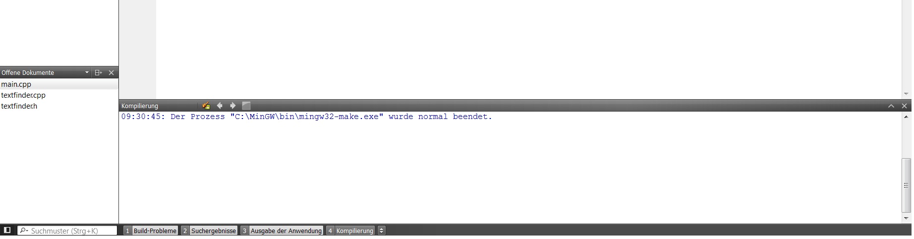

meine aktuellen Veränderungen: 1) Path in Bild 07.jpg gelöscht und System neugestartet. 2) Bei Erstellung und Ausführung in Bild 08.jpg ist jetzt ein MinGW Compiler weniger zu sehen. 3) Die Fehlermeldung hat sich leicht verändert. Es heißt jetzt Rückgabewert ...515
Hast du schon neu kompiliert? Solange du an den Quelldateien nichts änderst, wird kein make der Welt die exe neu kompilieren. Am besten -"Alles bereinigen" -"qmake ausführen" -"Alles neu erstellen" Das Ausführen von qmake ist vermutlich unnötig.
Ahhhhhh, hahaha, happy! Die folgende abschließende Vorgehensweise hat das Problem gelöst, eeeeeendlich!!!!
Leider kann ich den Ursprungsfehler jetzt nicht mehr produzieren und weiß die genaue Reihenfolge nicht mehr. Aufjedenfall war die Vorgehensweise die, dass ich einfach in der main.cpp paar Leerzeichen reingeschrieben habe und diese wieder gelöscht habe, um die Datei zu "verändern". Dann ging ich unter Erstellen (gaaanz oben im Reiter) und habe folgendes drauflos angeklickt! - Alles bereinigen - "qmake ausführen" - Alles neu erstellen was dem vorherigen Beitrag entspricht. Zwischendruch kam ein Popup-Fenster, dass etwas neu debuggt werden muss und neu gespeichert werden muss--> alles bejaht. Dann ergab sich folgendes Bild und es funzte! ein gaaanz großes Dankeschöön an Autor: monte (Gast)
