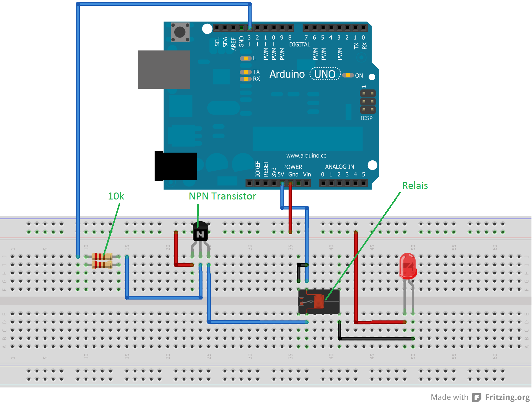

Seid gegrüßt :) Ich habe folgendes Problem: Ich möchte mit meinem Arduino ein Relais steuern. Wenn ich alles richtig verstanden habe, muss ich von meinem AusgangsPIN an die Basis vom Transistor. Dann von +5V auf den A1 vom Relais und von A2 auf den Collector vom Transistor. Vom Emitter gehe ich dann auf GND. Eine Diode in Sperrrichtung habe ich auch parallel zum Relais geschalten. Mein Problem liegt nun darin, dass das Relais nicht richtig anzieht. Ohne das Relais kommen aber nach Messung von 5V an :/ Kann es vielleicht sein, dass der Transistor nicht richtig durchsteuert? MfG Lucas

Mir kommt es so vor, dass laut Schaltplan die Widerstände in der Luft hängen??? Wie sagten schon die Borg: Widerstand ist zwecklos.

PittyJ schrieb: > Mir kommt es so vor, dass laut Schaltplan die Widerstände in der Luft > hängen??? ... aber immerhin parallel zueinander. Was mich an dem Stöpselplan sehr irritiert, ist, dass "Gnd" mit roten Leitungen geführt ist und "+5V" mit blauen. Übersichtlicher wird es jedenfalls, wenn man sich an Farbkonventionen hält, d.h. "+"=rot, "-"=blau oder schwarz. Und wenn ich mich nicht sehr täusche, sind beim Transistor Kollektor und Emitter vertauscht.
Den Schaltplan hab ich nur auf die schnelle gemacht, daher der Fehler mit den Farben und den in der Luft hängenden Widerstände ^^. Widerstände waren natürlich richtig angeschlossen. Der Ausgang von dem Relais ist am Kollektor angeschlossen.
Mach bitte einen richtigen Schaltplan und nicht so Bild, ich kann da vieles nicht (eindeutig) erkennen.

Hier nochmal der Schaltplan, ich hoffe ich habe jetzt keinen Flüchtigkeitsfehler eingebaut :) Und Danke für die bisherige Hilfe.
Lucas schrieb: > Den Schaltplan hab ich nur auf die schnelle gemacht, daher der Fehler > mit den Farben und den in der Luft hängenden Widerstände ^^. Widerstände > waren natürlich richtig angeschlossen. Der Ausgang von dem Relais ist am > Kollektor angeschlossen. Das sagen sie alle. Dann mach ein Photo, wenn du nicht in der Lage bist einen Schaltplan zu zeichnen, der der Realität entspricht. Auf dem Photo suchen wir uns dann selber zusammen was Sache ist. Aber so, mit falschen Informationen von deiner Seite, hat das keinen Sinn.
Lucas schrieb: > Hier nochmal der Schaltplan, sieht soweit ok aus. Die Frage ist jetzt: was hast du wirklich verschaltet? bzw. wie sieht dein Programm aus.
Dietrich L. schrieb: > Lucas schrieb: >> Kann es vielleicht sein, dass der Transistor nicht richtig durchsteuert? > > Dann mess doch die Spannung am Transistor! Lucas, hast Du das mal gemacht? Du kannst das auch ganz entspannt ohne Arduino machen - dann ist er als Fehlerquelle erstmal aus dem Spiel: lege die 2x10k statt an D8 direkt an +5V und mess die Spannung zwischen Kollektor und GND. Gruß Dietrich
