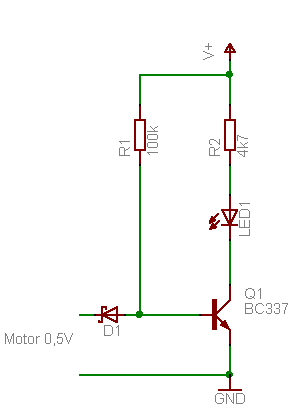

Hallo zusammen, ich bastel für die Schwester meiner Freundin für die Schule gerade ein kleines Modellwindrad. Meine Idee war, ein Windrad an einem kleinen Modellbaumotor zu befestigen und damit eine LED zum Leuchten zu bringen. Der Motor liefert bei voller Drehzahl des Windrads 0,5V. Damit möchte ich nun eine LED zum Leuchten bringen. Allerdings habe ich nur Standardbauteile zur Verfügung. Dass die 0,5V auch die Flussspannung einer roten LED nicht erreichen, ist mir bewusst. Ich habe gerade eine Mogelvariante ausgetestet, indem ich die LED mit einem 9V Block betrieben und über einen NPN geschalten habe. Allerdings beträgt auch hier die Mindestspannung BE 0,6 - 0,7 V. Hat jemand einen einfachen Vorschlag, dass die LED bei "Wind" leuchtet, ohne allzu großen Aufwand? Liebe Grüße Steffen
Eventuell hilft der "Joule Thief". Allerdings ist 500mV recht sportlich. Mit 700mV geht es bestimmt. Notfalls mal mit einem Germanium Transistor ausprobieren (sofern du noch einen findest)
@ Steffen (Gast) >Hat jemand einen einfachen Vorschlag, dass die LED bei "Wind" leuchtet, >ohne allzu großen Aufwand? Komparator LM393, der schaltet auch bei 10mV wenn es sein muss.
Hmm, oder einfacher. Komparator für Arme mit Schottkydiode, im Zweifelsfall geht auch ne einefach Siliziuzmdiode. Siehe Anhang.

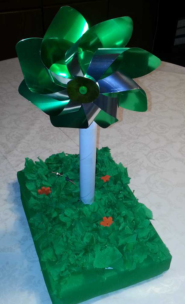

Liebe alle, vielen Dank für eure zahlreichen Antworten, die mir sehr weitergeholfen haben. Insbesondere bedanke ich mich bei Falk, der mit seinem Komparator für Arme sehr weitergeholfen hat. Diese Schaltung habe ich zur Grundlage genommen. Jetzt funktioniert das Windrad zumindest von außen, wie es sollte. Anbei ein Bild - meine Freundin hat sich um die "Dekoration" gekümmert. Liebe Grüße und einen schönen Abend Steffen
Schön das es funktioniert. Nebenbei: Das Ding solltest du ausstellen: alles so schön grün und ökologisch nachhaltig, in Wahrheit steckt aber doch nur eine Mogelschaltung dahinter ;-0 JAAAA, ich weiß, keine politischen Diskussionen hier.
