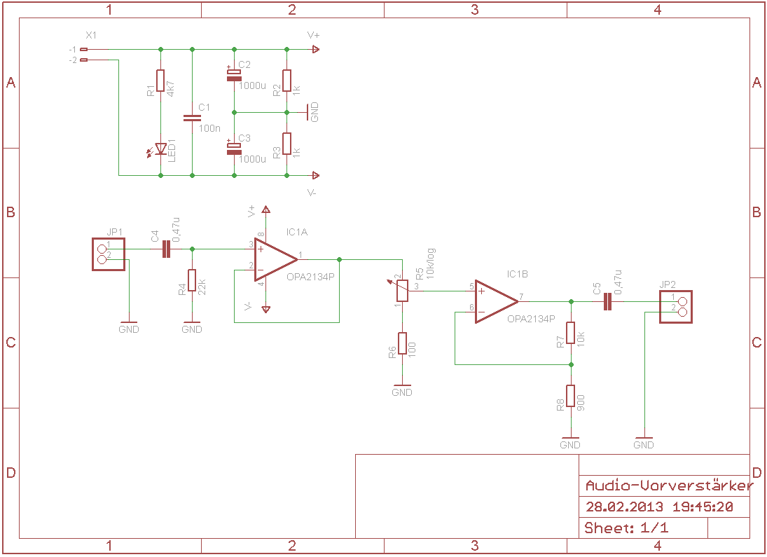

Hallo, ich brauche einen Audio-Vorverstärker um den Pegel eines Mono-Signals einzustellen. Das Signal kommt von einem Funkgerät. Daher muss auf die Audioqualität nicht so viel Rücksicht genommen werden. Dabei habe ich mich an der Schaltung auf http://www.loetstelle.net/projekte/opa2134dil/opa2134dil.php orientiert. Allerdings habe ich die Schaltung etwas angepasst. Das eingespeisste Signal soll im Bereich von +-10dB einstellbar sein. Meine Überlegung dafür: Ich verwende einen Spannungsteiler in Form eines Potis um den Ausgangspegel einzustellen. Darauf folgt ein OP mit einer konstanten Verstärkung von 10. Damit der Eingangswiderstand der Schaltung nicht zu gering wird verwende ich den zweiten OP im Gehäuse des OPA2134 als Impedanzwandler direkt am Eingang. Der Spannungsteiler ist (wenn ich mich nicht irre) so dimensioniert: - Poti am "oberen" Anschlag -> Verstärkung um +10dB: Durch den Spannungsteiler wird das Signal nicht gedämpft Der OP mit V=10 verstärkt das Signal um 10dB - Poti am "unteren" Anschlag -> Verstärkung um -10dB: Spannungsteiler dämpft das Signal um den Faktor 100 Der OP verstärkt das Signal wieder um 10dB -> Gesamtverstärkung = -10dB Stimmt diese Überlegung soweit? Hat jemand vielleicht noch andere Verbesserungsvorschläge? Danke
Nein. Verstärkung/Dämpfung um den Faktor ist +/-20dB. Der 2.OPV
verstärkt 11fach also 21db. Willst du nun V~0,1...10 (-20dB...+20dB)
oder +/-10dB?
Dein Ausgangs OpAmp verstärkt um 11 und auch R8 ist falsch berechnet.
Zudem wäre der Eingangswiderstand deiner Schaltung 220k und ohne den
vorgeschalteten OpAmp 230k, also bringt der vorgeschaltete OpAmp nichts
ausser mehr Rauschen. Das bekommst du auch durch den zu hohen
Eingangswiderstand denn Widerstände rauschen, je hochohmiger je mehr,
daher nimmt man bei Audio eher 22k.
Oh, da hab ich das falsche geschrieben. Ich brauche +-20dB! So wie im Schaltplan.
Dann muss R6 etwa 100R sein.
R8 habe ich nochmal etwas genauer berechnet. R6 war auch noch falsch. Kam vom kopieren. R4 habe ich auf 22k verringert. Welche Eingangswiderstände haben Hifi-Geräte in der Regel?
Jetzt ist es noch falscher. Versuch mal 1k1.
ArnoR schrieb: > Jetzt ist es noch falscher. Versuch mal 1k1. Hab den Fehler gefunden. Hätte noch den Kehrwert von 0,9 berechnen müssen. ;-) --> R8(rechnerisch) = 1/0,9 = 1,11k Noch eine kleine andere Frage: Ich habe mal davon gehört, dass es zu Brummschleifen kommen kann, wenn Verstärker und Audioquelle sowohl die gleiche Versorgungsmasse und zusätzlich noch die gleiche Signalmasse benutzen. Verstärker und Audioquelle liegen bei mir definitiv auf der gleichen Versorgungsmasse. Reicht der Kondensator am Audioeingang um eine Brummschleife zu verhindern? Ich habe auch schon gelesen, dass man hierfür Übertrager nimmt!? Danke

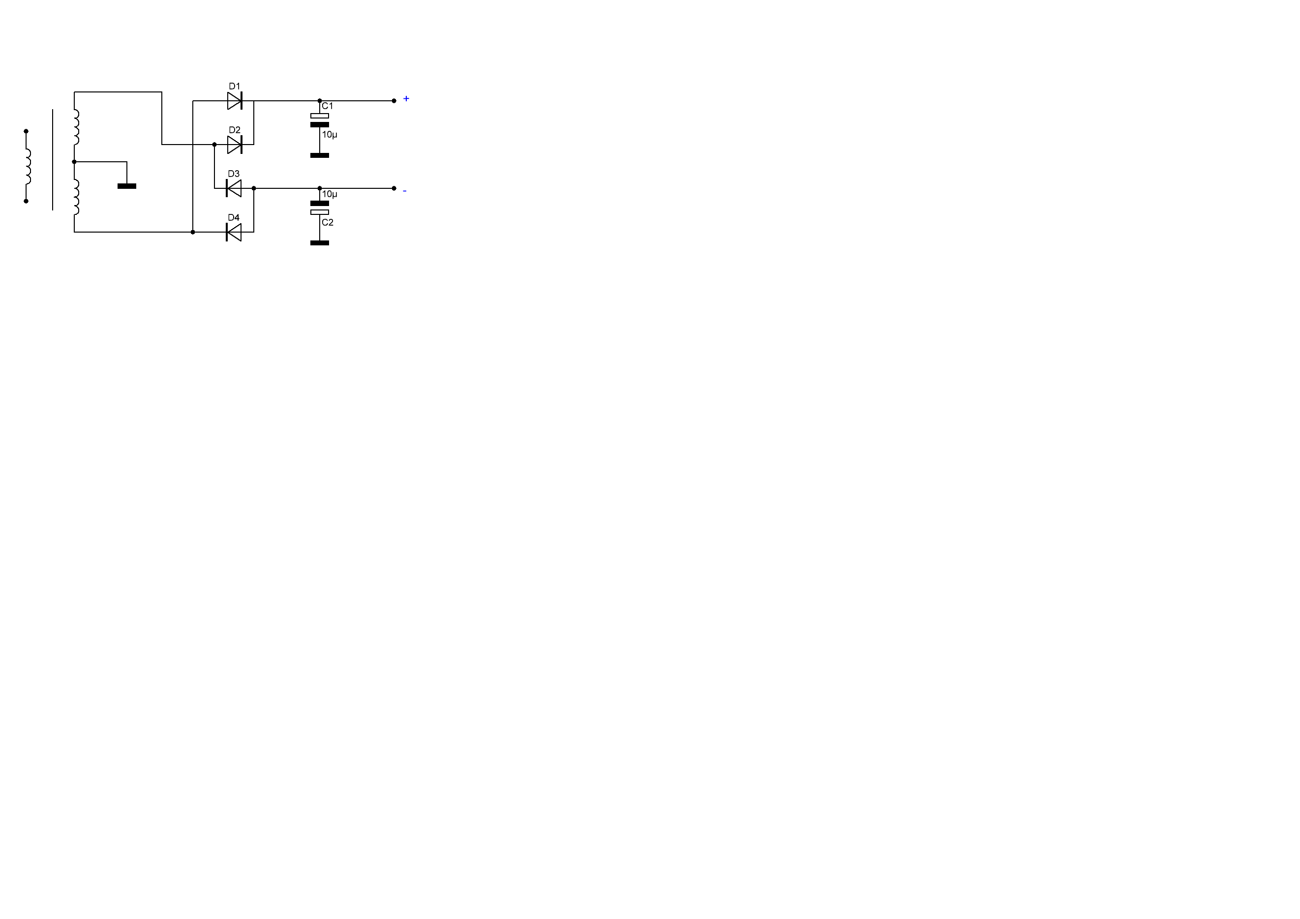

also ich würde jetzt mal ganz spontan meinen, dass das virtuelle GND so nicht funktioniert.
> Kann es nur beim invertierenden oder auch beim nicht-invertierenden > Verstärker zu diesen Überschwingern kommen? Beide Schaltungsarten zeigen Überschwingen. > Gibt es eventuell OPs, die für solche Anwendungen besser geeignet sind? Naja, der ist für NF-Anwendungen schon geeignet, das Überschwingen korrespondiert doch mit einer ca. 20% Überhöhung im Frequenzgang bei einigen MHz. Wenn du das ganz verhindern willst, lass den OPV doch etwas verstärken, so etwa 10dB, dann ist es weg.
hmm schrieb: > also ich würde jetzt mal ganz spontan meinen, dass das virtuelle GND so > nicht funktioniert. stimmt. üblicherweise macht man das so.

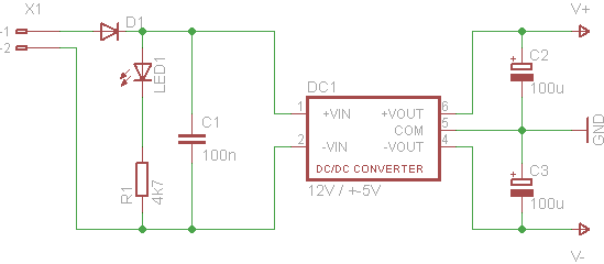

dolf schrieb: > üblicherweise macht man das so. Ich habe keine Wechselspannung zur Verfügung. Deswegen würde ich zu einem DCDC-Wandler tendieren. Auf die Schnelle habe ich das Netzteil mal abgeändert. Ich erwarte eure Verbesserungsvorschläge :-).
Ggf. reicht auch ein NE555 als Ladungspumpe für negative spannung.. Habe ich letztens erst so umgesetzt, einwandfrei!
> also ich würde jetzt mal ganz spontan meinen, > dass das virtuelle GND so nicht funktioniert. Wie kommst du auf den spontanen Bullshit ? Sicher funktioniert das. Durch 1k werden die Elkos ungefähr auf halber Spannung gehalten, und Audiosignale sind gleichspannungsfrei, also bleibt das so. Bei kurzen Impulsen wird zwar der Elko entladen, aber 1000uF gegen 0.47uF sind so viel, daß die Schwankung nicht auffällt und vom OpAmp ausgeregelt wird. Die Schaltung kommt sogar da als kapazitiver Spannungsteiler aufgebaut ohne grossen Einschalt-Plopp aus. Und nun sieht man, was du angerichtet hast: Da werden Wechselspannugs-Netzteil vorgeschalögen, DC/DC-Wandler, auhc noch auf Basis des NE555, oder dicke OpAmps. Allso bloss weil jemand "spontan" nicht nachgedacht hat.
Die NE Ladungspumpe war nur als günstige Alternative zum DcDc von der stange gedacht, wenn er den unbedingt verwenden wollte ;)
MaWin schrieb: > Sicher funktioniert das. > > Durch 1k werden die Elkos ungefähr auf halber Spannung gehalten, > und Audiosignale sind gleichspannungsfrei, also bleibt das so. > > Bei kurzen Impulsen wird zwar der Elko entladen, aber 1000uF > gegen 0.47uF sind so viel, daß die Schwankung nicht auffällt > und vom OpAmp ausgeregelt wird. Ich habe auf dem Gebiet leider keine Erfahrung. Können die 1000µF etwas verkleinert werden ohne dass es einen allzugroßen Einfluss auf die Schaltung hat? Die Elkos mit 1000µF sind von den Abmessungen doch recht groß.
> Können die 1000µF etwas verkleinert werden ohne dass es einen > allzugroßen Einfluss auf die Schaltung hat? Ja. Die OPA2134 sind zwar verdammt gut, und wenn man solche OpAmps einsetzt, möchte man perfekte Resultate haben die nur noch messtechnisch erfassbar sind aber nicht mehr gehört werden können, und messtechnisch wären 100uF natürlich gegenüber 1000uF erkennbar, aber hören wird man selbst den Effekt von 10uF nicht. Dann könnte man jedoch auch auf etwas billigere OpAmps umsteigen. Du hast den OPA2134 der 8nV/sqrt(Hz) hat jedoch mit einem 220k Widerstand der mit etwa 62nV/sqrt(Hz) rauscht komplett ausgebremst, die 22k mit 20nV sind besser, erst bei 2k Quellimpedanz wäre der OpAmp zufrieden. Aber auch ein billiger NE5532A hat 5nV/sqrt(Hz).
MaWin schrieb: > Du hast den OPA2134 der 8nV/sqrt(Hz) hat jedoch mit einem 220k > Widerstand der mit etwa 62nV/sqrt(Hz) rauscht komplett ausgebremst, > die 22k mit 20nV sind besser, erst bei 2k Quellimpedanz wäre der > OpAmp zufrieden. Aber auch ein billiger NE5532A hat 5nV/sqrt(Hz). Ich werde bei Gelegenheit mal versuchen die Größenordnung des Ausgangswiderstands meiner Audioquelle zu messen. Dann weiss ich in welcher Größenordnung der Eingangswiderstand liegen muss/kann.
