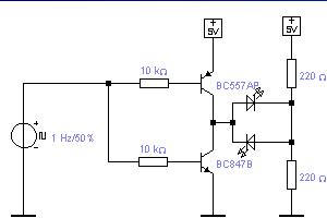

von Rabe (Gast)
ich würde es wie bei einer push pull stufe versuchen.
also den einen Pin mit einem PNP den Anderen Pin mit einem
NPN-Transistor schalten.
http://www.mikrocontroller.net/attachment/40879/ONE_PIN_LED.JPG
die Taktquelle ist dein AVR
Sollte gehen.

von Dietrich L. (dietrichl)
Rabe schrieb:
> http://www.mikrocontroller.net/attachment/40879/ON...
Die Schaltung hat den Nachteil, dass es beim Umschalten einen
unkontrollierten Querstrom gibt.
@Hansen: schau mal bei Google mit "Duo-Led". Da gibt es auch einige
Ansätze - allerdings ohne Qualitätsgarantie :-(
Gruß Dietrich

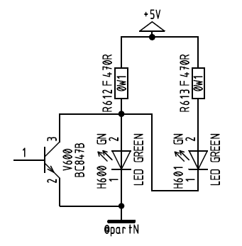

von Daniel V. (danvet)
So vielleicht?

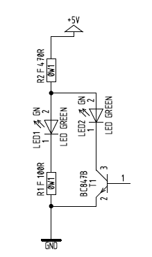

Daniel V. schrieb:
> So vielleicht?
Sorry, war natürlich Käse.
Im Anhang die korrigierte Schaltung. Bei den
Widerstandsdimensionierungen muss man ein bisschen spielen, bis die LED1
tatsächlich ausgeht (oder nicht mehr wahrnehmbar ist).

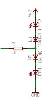

von Falk B. (falk)
@  Dietrich L. (dietrichl)
Die Schaltung ist auch schlecht. Mit der richtigen Schaltung braucht es
nix weiter als EINEN Widerstand und ggf. ein paar Dioden. Siehe Anhang.
Der Trick besteht darin, dass die Summe der Flußspannungen mindestens
0,5V größer als die Betriebsspannung ist. Reichen dazu die LEDs
nicht aus, schaltet man einfach Dioden in Reihe. Low Current LEDs oder
Ultrahelle kann jeder normale Logikausgang direkt ansteuern. Geht der
Logikausgang auf Tristate, sind beide LEDs aus. Einfach und
stromsparend.

von Falk B. (falk)
@  Manuel Z. (vophatec)
>Allerdings war im Eingangspost die Rede von einer Duo LED.
Ja, aber es wurde keine Duo-LED genannt.
"Das ist mir eigentlich egal, habe mir noch keine ausgesucht. Würde halt
nur gerne zwei Farben in einer LED haben, die mir dann anzeigt, ob
durchgesteuert oder nicht."
