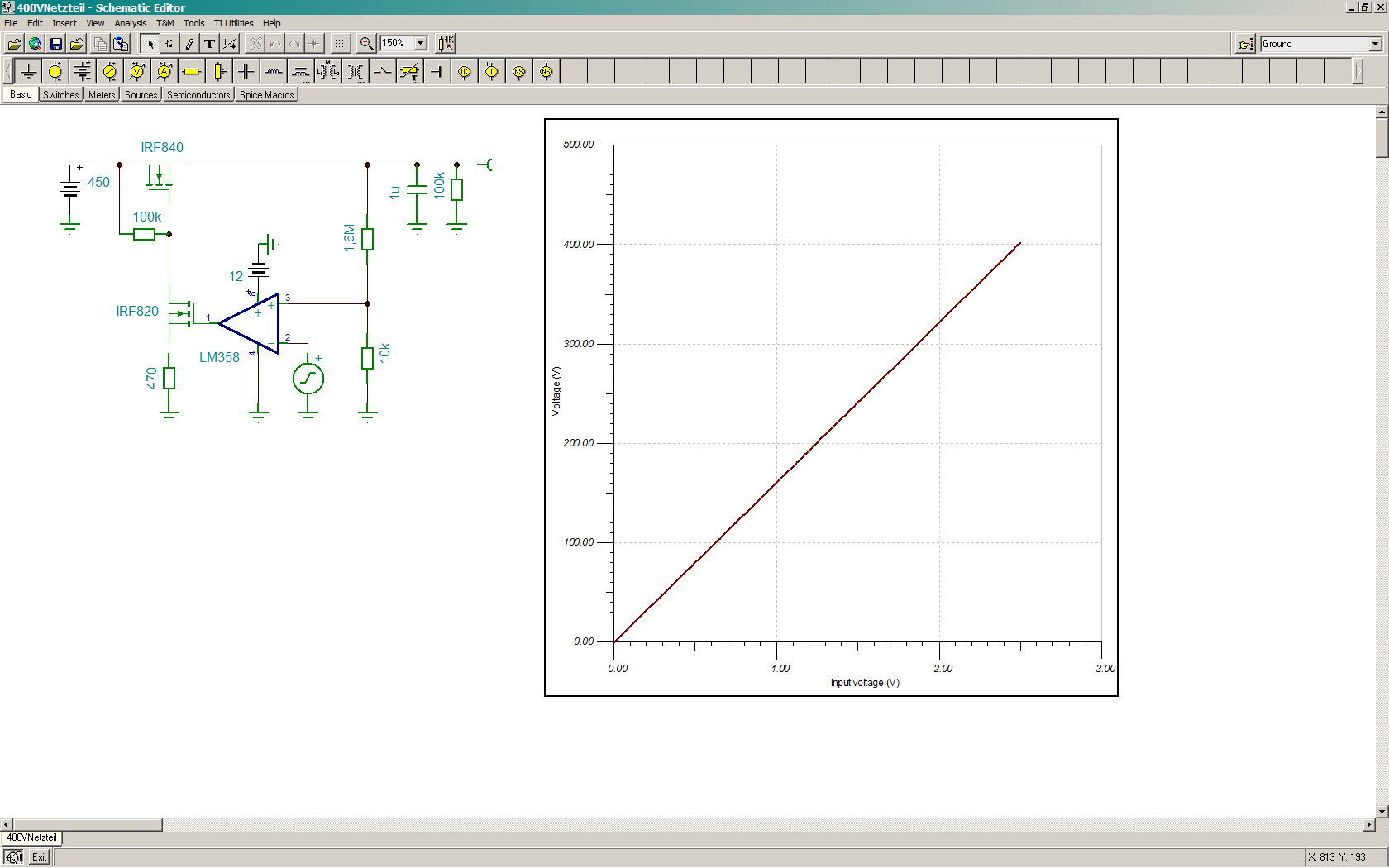

was haltet ihr von diesen Bauplan?
Nichts. Riesiger Aufwand, das geht mit der Hälfte besser. Und 100µF bei
400V am Ausgang, wirklich super :-(
Ein Beispiel:
Der LM317 macht im Spannungsregler und in der Strombegrenzung nur
Nachteile und ist vollkommen überflüssig. Im Anhang mal der
Spannungsregelteil ohne LM317. Außerdem funktioniert die Strombegrenzung
nun auch ohne die Trickdioden. Wenn man anstelle des TL081 z.B einen
LM358 nimmt, braucht man nur eine positive Versorgung für den OPV. Die
Steuerspannung hab ich aus dynamischen Gründen (zu hohe Vs) von 0...6V
auf 0...2,5V geändert. Die Schaltung braucht noch die Bauteile zur
Schwingunterdrückung.
Nichts. Er treibt dermassenen Aufwand um einen LM317 doch noch verwenden
zu können, dass es ohne diesen weniger Aufwand gewesen wäre.
Wenn man kein 400 Watt verballerndes linear geregeltes Netzteil will und
kein PC Schaltreglernetzteil modifizieren kann dann ist ein 50Hz
Thyristor-Dimmer vorgeregeltes Netzteil denkbar, aber bitte nicht mit
diesem Aufwand. 3 Trafos, miese Stromregelung, kranke Spannungsregelung,
das muss nicht sein.

von ArnoR (Gast)
> Auch noch ein Projekt eines Hochspannungsnetzteil.
Auch wieder so eine unausgegorene Schaltung. Warum kein
Single-Supply-OPV und dessen Versorgung aus der Oberspannung gewinnen?
Dann entfällt die Problematik mit dem Hochlaufen der Ausgangsspannung
beim Abschalten und die symmetrische OPV-Versorgung. Anstelle des
bipolaren T6 einen Mosfet und 3 Dioden können entfallen usw.. Was ist
eigentlich ein LM712? Ich hab kein DB gefunden.

von ArnoR (Gast)
> Was wäre denn eine ausgegorene Schaltung ?
Eine Schaltung, die keine Fehler enthält und nicht unnötig aufwendig
ist. Die in der Links gezeigten Schaltungen haben sogar ganz
offensichtliche Fehler.
