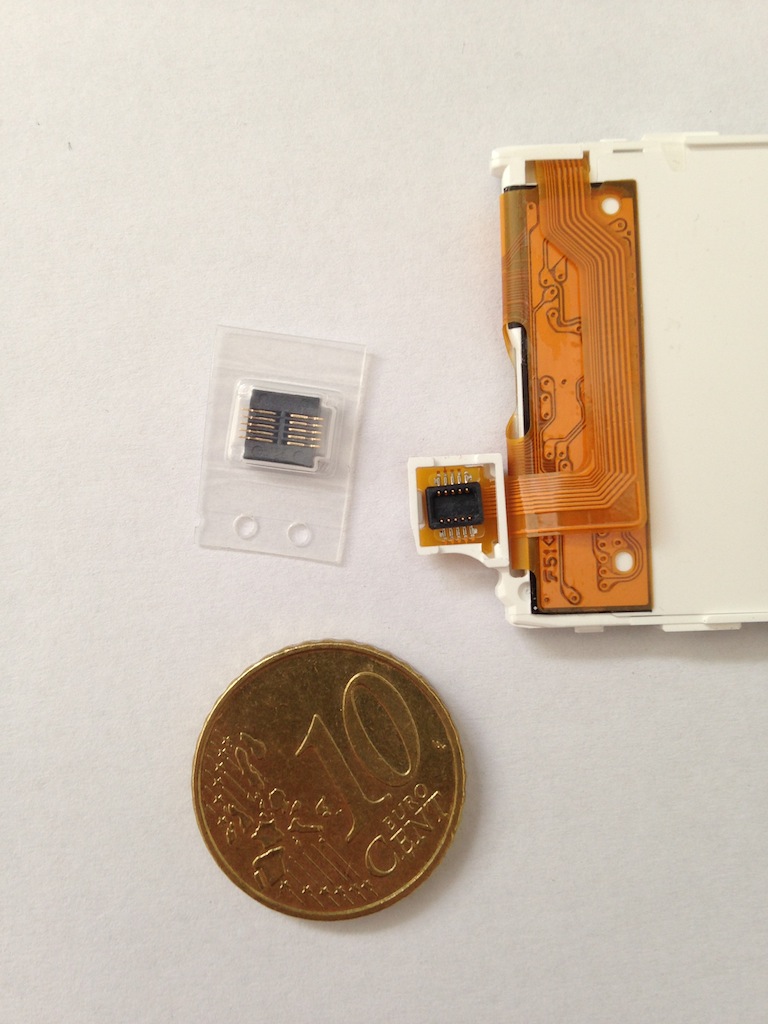

Hallo! Da ich ein wenig mit Displays experimentieren möchte, habe ich mir ein Nokia 6610 LCD bestellt, wie auf der Seite http://thomaspfeifer.net/nokia_6100_display.htm beschrieben. Leider habe ich natürlich genau kein LCD mit Lötpunkten erwischt, es sieht also so aus, wie auf der Seite beschrieben - nur ohne Lötpunkte. Prinzipiell muss ich also mit dem kleinen Stecker umgehen. Doch wie soll ich das machen? Mein Lötkolben ist gerade einmal fein genug für die Verwendung mit Lochrasterplatinen. Habt ihr hier einen Praxis-Tipp? Vielen Dank im Voraus!

So, die Anschlüsse sind da. Ich habe zwei bestellt, und der erste ist direkt kaputt gegangen, als ich ihn aus der Packung gezogen habe. Super. Eigentlich bin ich kein Grobmotoriker. Jetzt habe ich den Connector, aber wie soll ich da etwas anlöten? Bei den kleinen Pins? Da ist der Abstand nicht wirklich breiter als bei dem eigentlichen Anschluss am LCD. :(

Harald Wilhelms schrieb: > Passt der Abstand nicht genau zu dem im Computerbereich üblichen > Flachbandkabel? Wie genau meinst du das? Ich habe mal ein Foto mit Münze als Größenvergleich angehängt.
Eine möglichkeit wäre Die Pins vom Connector VORSICHTIG auseinander zu biegen dann nen isoliertes dünnes kabel anlöten und dann mit schrumpfschlauf so isolieren das nix passieren kann und entsprechend adaptieren. Das ist aber definitiv Pfusch aber gehen tuts . Gruß
Peter Reither schrieb: >> Passt der Abstand nicht genau zu dem im Computerbereich üblichen >> Flachbandkabel? > > Wie genau meinst du das? Wie gross ist der Abstand der Pins? Vielleicht kann man ja je ein Pin abwechselnd nach oben und nach unten biegen. Dann bekommt man etwas mehr "Luft" zum Löten. Da immer mehr Bauteile nur noch in SMD angeboten werden, musst Du Dich früher oder später sowieso an kleinere Lötabstände gewöhnen. Oder ein neues Hobby suchen. :-) Gruss Harald
Harald Wilhelms schrieb: > Wie gross ist der Abstand der Pins? ca. 0.25mm >Vielleicht kann man ja je > ein Pin abwechselnd nach oben und nach unten biegen. Dann bekommt > man etwas mehr "Luft" zum Löten. Grundsätzlich gute Idee, aber dann fällt mir der Connector auseinander. Der ist leider ziemlich fragil. Ich habe schon überlegt etwas Isolierband zwischen die Pins zu fädeln, dann zu löten und es dann soweit möglich wieder abzuschneiden. Was meinst du dazu? >Da immer mehr Bauteile nur noch > in SMD angeboten werden, musst Du Dich früher oder später sowieso > an kleinere Lötabstände gewöhnen. Richtig, darum frage ich ja auch, wie ihr "Profis" das macht ;) Ich bin durchaus bereit hier Zeit und Geld zu investieren, aber als Student sind meine Mittel begrenzt. Und nun möchte ich nach vielen Versuchen mal ein klein wenig Erfolg haben, und dieses Display angesteuert bekommen...
Eagle runterladen >>
Libary erstellen oder suchen >>
Layout erstellen >>
EisenIIIchlorid kaufen >>
Platine ätzen (Adapter von Connector auf 2.54mm(0.1") Pins (Breadboard))
Connector auflöten (Lötpaste + Heißluftpstole) >>
Fertig >>
Freuen...
