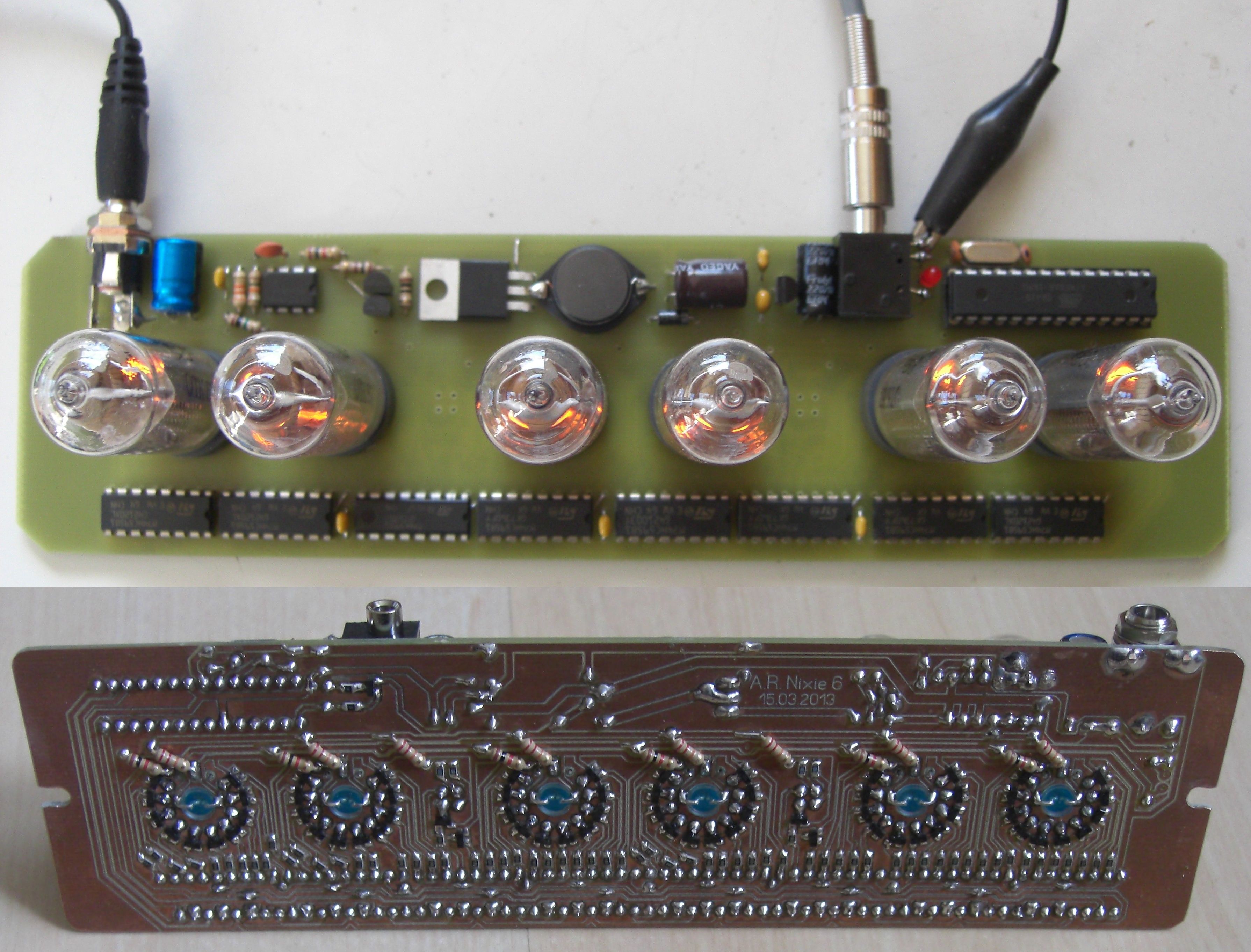

ich möchte für meine Nixie Uhr 100V-MOSFET Transistoren anstelle von
(MPSA42) Bipolar Transistoren nehmen.
Kann mir jemand die Bestellnummer für so einen 100V-MOSFET im TO92
Gehäuse verraten?

von MessBar (Gast)
Geht super mit Mosfets. Vorteil: erspart die Basiswiderstäde.

von knicker (Gast)
Der billigste in TO-92 bei 60 Stk. inkl. Steuer.
863-BS108ZL1G 200V/200mA  14,10 Mouser
BS 108 :: TRANSISTOR      21,- Reichelt
BS108ZL1GOSCT-ND          21,30 DigiKey
MPSA 42                   2,40 Reichelt
Von der Differenz kann man sich recht viele Basiswiderstände kaufen.
von MessBar (Gast)
von MessBar (Gast)
Die dann jeweils 2 Löcher brauchen, also 6x10x2=120 Löcher, plus 120
Lötstellen, 120 mal Draht einfädeln und abschneiden etc... mit den Fets
sieht es schon optisch netter aus.
von MessBar (Gast)
aber mal abgesehen von der Diskussion: ich würde einfach einen
integrierten Treiber nehmen und gut ist.

von Andreas R. (andrewr)
Ich sehe das ähnlich wie Falk, lohnt nicht!
Ich mache das immer mit SMBTA42 Transistoren, die kann man super auf der
Unterseite um die Nixies gruppieren.
