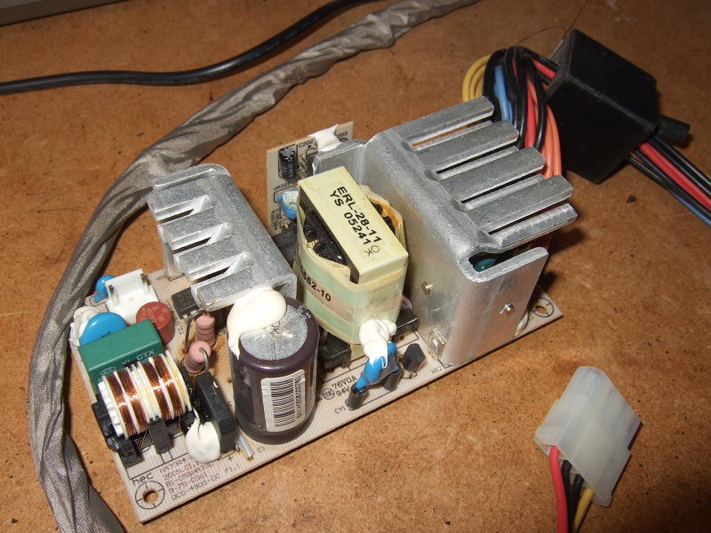

ich habe mir einen gebrauchten Synthesizer (Alesis Fusion 8HD) gekauft.
Nach kurzer Zeit fing das Gerät an sich unregelmäßig zu rebooten
(unabhängig davon ob gerade damit gespielt wurde oder nicht). Ein wenig
später dann Komplettausfälle. D. h. Hintergrundbeleuchtung des Displays
und einige LEDs gingen noch an, aber der Synthesizer fuhr nicht mehr
hoch. In solchen Situationen half es dann manchmal den Synth aus und
wieder einzuschalten. Die Lage wurde aber natürlich nicht besser und
meine Vermutung, dass es etwas mit dem Netzteil zu tun haben könnte,
wurde durch Internetrecherchen bestätigt. Also habe ich das Netzteil
ausgebaut und festgestellt, dass es einige sehr dunkle Stellen aufweist
(siehe Bilder).
Einige Infos zum Netzteil:
- Wurde von Alesis von einem Zulieferer hinzugekauft. D. h Alesis hat es
wohl nicht extra für diesen Synthesizer entworfen.

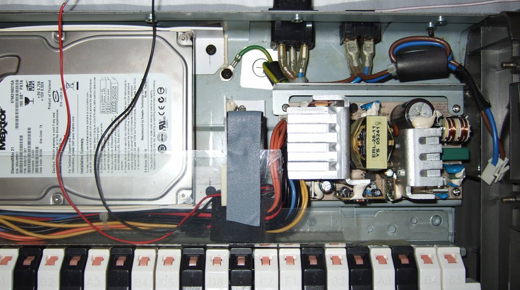

- Kühlkörper sollen laut Internet zu klein sein. Daher gibt es eine
neuere Version des Netzteils mit größeren Kühlkörpern und einer
veränderten Schaltung (das ist nicht so sicher).
- Das Netzteil ist im Synthesizer-Gehäuse direkt neben der Festplatte
verbaut ohne (meine Meinung) ausreichende Lüftung.
- Netzteil liefert sekundärseitig -16V, +12V, +5V, +3,3V
- Schaltplan ist nicht verfügbar

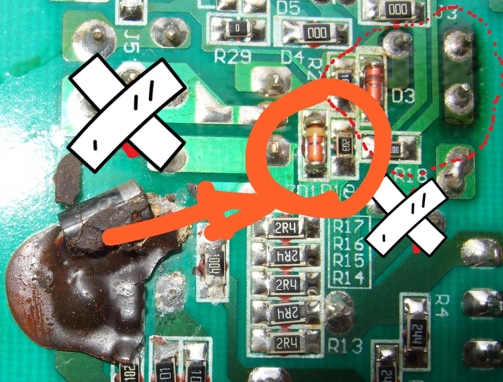

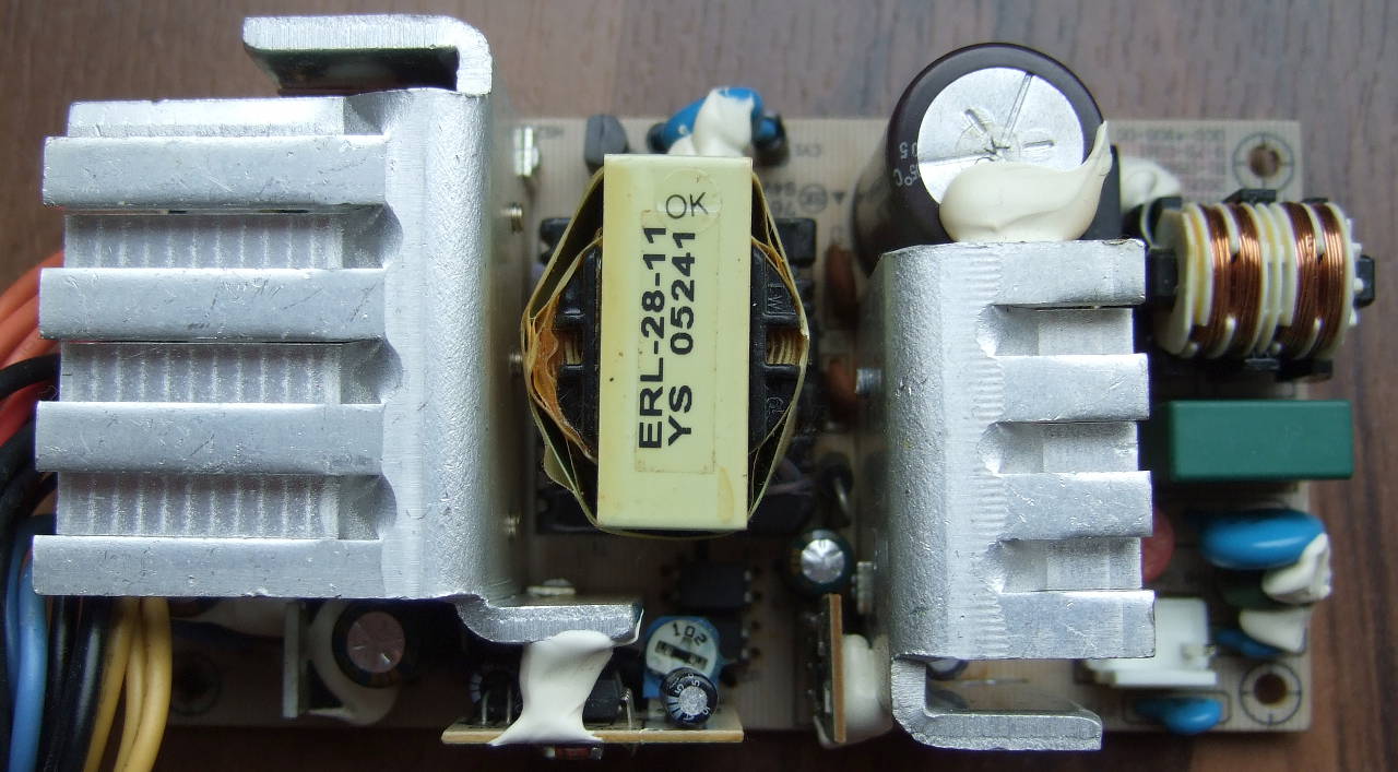

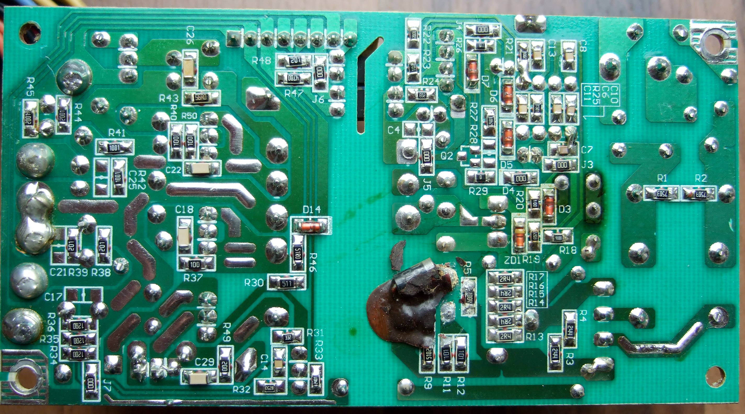

Zu den Bildern. Auf zwei Bilder sieht man das Netzteil von unten mit den
dunklen Stellen (rot markiert). Die Diode wurde wohl sehr heiß, so dass
das Material, mit dem sie übegossen war (richtig?), dunkelbraun geworden
ist. Das habe ich mit einem spitzen Messer entfernt.
Und jetzt zu meinen Fragen... so wie ich es sehe habe ich folgende
Optionen:
- Netzteil für $117 (plus Versand) neu kaufen
- Netzteil irgendwie reparieren... kriegt man das ohne Schaltungsplan
überhaupt repariert?
- Ein anderes Netzteil (auch größer) besorgen und einbauen. Evtl. auch
als externes Netzteil verbauen. Das Problem ist hier dass es viele
Netzteile mit +12V, +5V, +3,3V gibt, aber keines liefert -16V. Kennt
jemand ein Netzteil mit allen erforderlichen Spannungen?
Habe ich sonst noch irgendwelche Möglichkeiten?
Im voraus schon mal Danke für die Antworten.
Christoph

von Reinhard Kern (Gast)
das sieht zwar schlimm aus, muss aber nicht die Ursache sein (ich
vermute eher, alle Netzteile in dem Alter sehen so aus). Die gereinigte
Diode ist ja wie neu.
Zur Reparatur: die Frage ist zunächst mal, siehst du genug, um den
Schaltplan nachzuzeichnen? Wenn ja, tu das, dann ist oft auch eine
Reparatur möglich, notfalls auch mit Hilfe von hier. Pech hast du wohl,
wenn der Übertrager hinüber ist oder Halbleiter auf der
Hochspannungsseite, ausserdem ist da das Messen nicht ungefährlich. Das
Teil ist übrigens recht schnuckelig, das mit der mangelhaften Kühlung
könnte schon stimmen.
100 $ ist ein durchaus üblicher Preis, verlangt z.B. HP auch, man darf
nur nicht durch billigste China-Netzteile für PCs verwöhnt sein. Ein
Fremdnetzteil würde wohl nicht billiger kommen. Das Problem -16V könnte
man auf verschiedene Art lösen, professionelle Netzteile haben oft ein
Poti, da kann man -12V hochdrehen oder -24V runter, man könnte einen
DC-DC-Wandler verwenden oder ein extra Netzteil, wobei man ev. eine
höhere negative Spannung noch nachregelt - vermutlich wird da nicht viel
Leistung gebraucht.
Wegschmeissen musst du den Synthesizer sicher nicht.
Gruss Reinhard

von Tany (Gast)
Laut deiner Beschreibung gehe ich davon aus, das die Ausgangskondensator
ausgetrocknet bzw. geplatzt sind.
Tauscht mal die Elkos und es ist wieder gut.

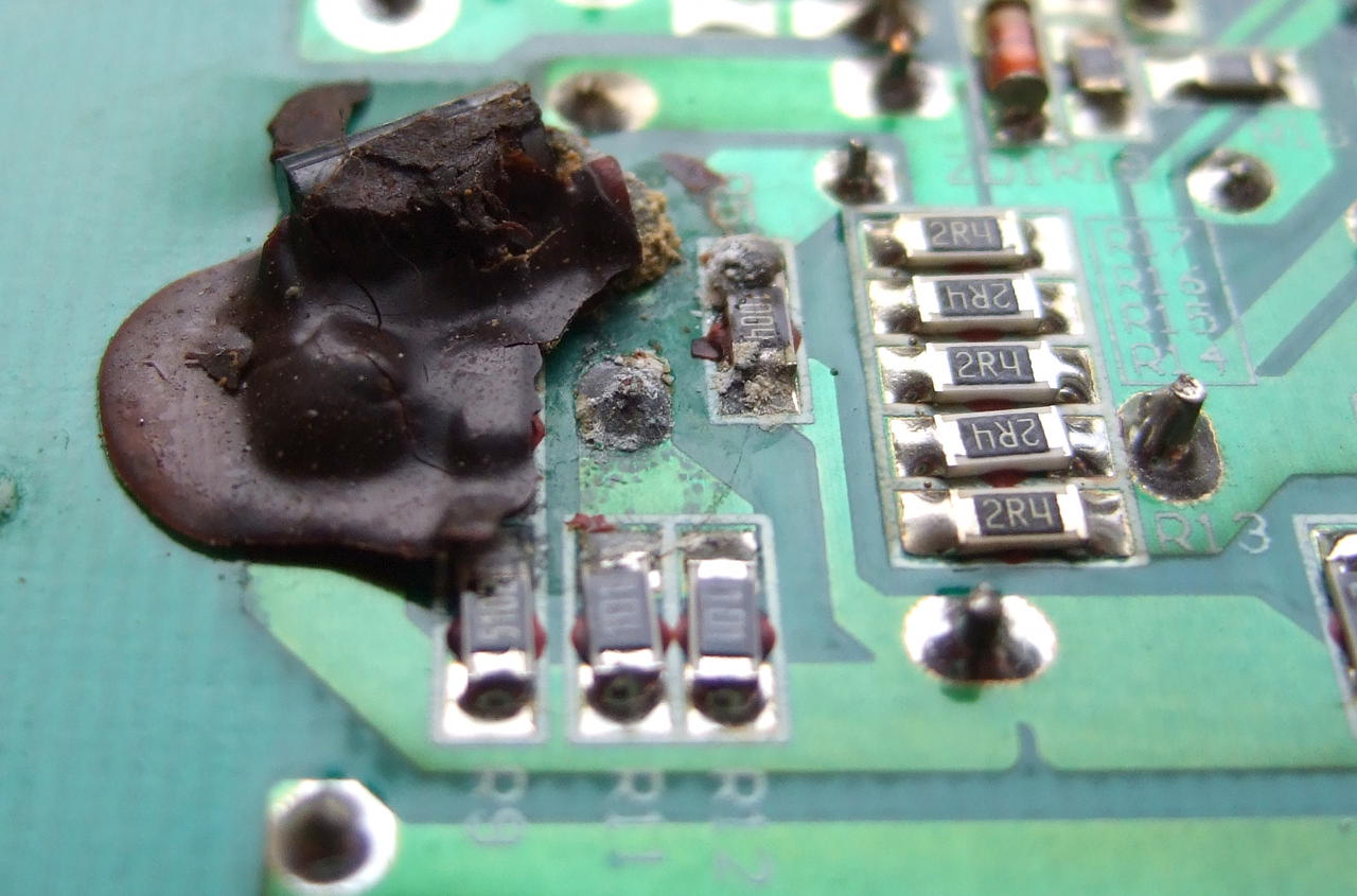

von MaWin (Gast)
Das Netzteil ist ziemlich wärmebeastet.
Da können Lötstellen schon mal zu kalten Lötstellen mutieren.
Beim abkratzen des braunen Lacks von der Diode hast du den 51k
Widerstand beschädigt und R5 sieht auch nicht mehr gut aus. Die
Lötstelle des Drahts daneben lönnte die kalte Lötstelle sein.
Ich würde
- den Widerstand tauschen
- die Platine nachlöten
- die Elkos begucken und sekundärseite und den kleinen primärseitig
wechseln
- den Anlaufwiderstand messen und wechseln
Rechts neben der D3 im Bild PSU_bottom_3.jpg siehst du drei dicke
Anschlusspins von irgendwas, die alle verdächtig aussehen (Kranz
zwischen Pin und Lötauge). Auch der Verbinder J5 im gleichen Bild zeigt
diese verdächtigen Kränze. Löte alle solche Pins nach und sieh zu, das
das Lötzinn dabei schön fliesst. Da gibt es bestimmt noch mehr von
diesen Wackellötstellen.

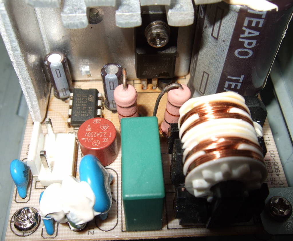

von Christoph (Gast)
Danke für die weiteren Antworten und Anmerkungen.
@Matthias Sch.
Die drei dicken Anschlusspins gehören zu den zwei Widerständen, die auf
dem angehängten Bild "PSU_Widerstände" zu sehen sind.
An kalte Lötstellen habe ich schon gedacht, aber keine der Lötstellen
erschien mir als problematisch. Anscheind habe ich ein falsche
Vorstellung von kalten Lötstellen.
@MaWin

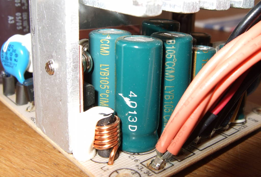

- Woran erkennst Du, dass ich den 51k Widerstand beschädigt habe? Wenn
ich diese Widerstände nachkaufen soll? Welche Art von SMD ist das?
- Zu den Elkos... primärseitig gibt es zwei kleine (1uF und 4,7uF, beide
50v) und einen großen (100uF, 100V), sekunderseitig acht Stück und eng
verbaut, so dass ich die Größe nicht erkennen kann. Aber alle sehen ok
aus, also nicht ausgelaufen oder aufgeblasen (siehe Bilder).
- Anlaufwiderstand... keine Ahnung was das ist und muss mich erst mal
schlau machen.
Noch eine Frage... kann ich das Netzteil, ohne dass es belastet wird ans
Netz hängen und irgendwelche sinnvollen Messungen machen?
Christoph
Ja, löte sie einfach nach. Sowas war schon oft der Grund für Ausfälle.
Kostet nur ein bisschen Zeit und ist die Mühe wert.
Sieht mir nach 0603 aus. Bei dem oberen 51k hast du was abgesprengt. Ein
weiter Kandidat ist der 1MOhm ('1004'), der rechts von der freigelegten
Diode sitzt.
ich habe heute die Zeit gefunden div. Sachen an dem Netzteil nachzulöten
und die SMD Widerstände auszutauschen. Anschließend habe ich das
Netzteil unbelastet ans Netz gehängt. An der Ausgangsseite hatte ich
dann die gewünschten Spannungen (3,3V, 5V, 12V und -16V). Ok, ein wenig
erhöht (unter 3%), aber das ist ja im unbelasteten Zustand ok.

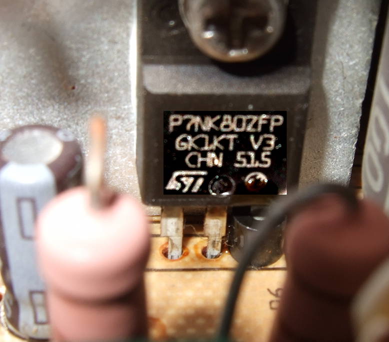

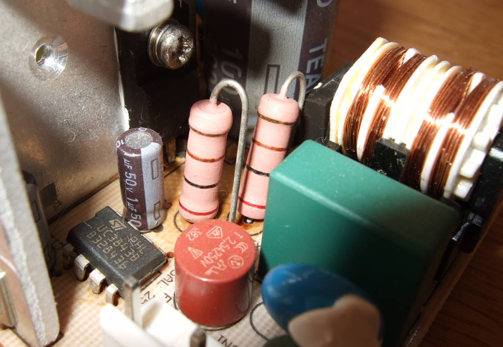

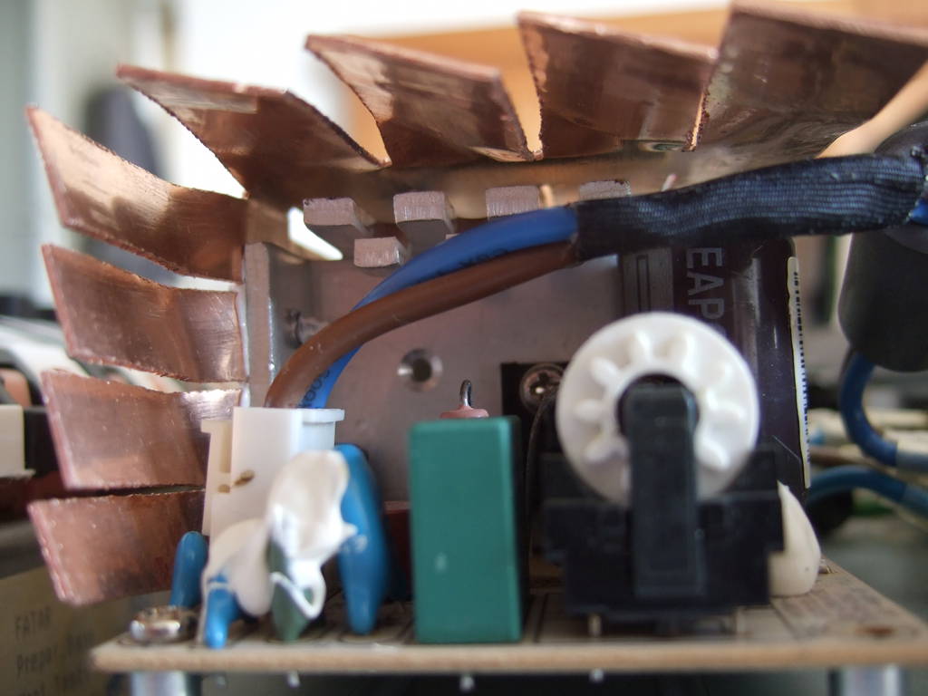

Allerdings mußte ich nach relativ kurzer Zeit feststellen, dass auf der
Primärseite der Kühlkörper warm wurde und die beiden Widerstände (siehe
Bild PSU_Widerstaende.JPG) heiß wurden. Das war wie auf dem Bild
PSU_bottom_3.jpg rechts oben (Lötseite im bereich der beiden
Widerstände) zu sehen ist, auch schon vorher der Fall. Siehe auch das
neue Bild PSU_Widerstaende_2.JPG. Hier sieht man, dass die Platine auf
der Oberseite im Bereich des MOSFET und der beiden Widerstände dunkler
ist als anderswo.
Der MOSFET ist ein STP7NK80ZFP von ST und die beiden Widerstände haben
je 20kOhm.
Ist das normal, dass die Widerstände und der MOSFET so war/heiß werden,
wenn das Netzteil unbelastet ist?
Christoph

Da du leider kein Bild der kompletten Platine von unten hast, kann man
nur vermuten, das die Erwärmung schon immer da war und nun höchstens ein
bisschen mehr wurde, weil das Netzteil nicht belastet wird. Die beiden
Widerstände könnten Teil eines 'Snubber' Gliedes über der Primärwicklung
des Trafo sein, da gehört normalerweise aber noch ein Kondensator
(Folie) und eine Diode dazu.
Christoph schrieb:
> Aber das wir doch nicht der Grund sein warum der MOSFET warm und die
> beiden Widerstände warm/heiß werden, oder?
Doch, könnte schon sein. Ohne Belastung sind die Spitzen an den
Wicklungen höher und der Snubber muss mehr Peaks abführen.

Wie auch immer... das Netzteil eingebaut und eingeschaltet. Der Synth
bootet normal und läßt sich normal bedienen. Zugriff auf Festplatte etc.
läuft. Aber... das Netzteil wir primärseitig heiß. Der MOSFET-Kühlkörper
wird so heiß, dass man den nicht länger als 1-2sec anfassen kann. Die
beiden Widerstände geben das gleich Bild ab. Ich bin mir inzwischen

Dann mach doch nochmal ein Foto von der ganzen Platinenunterseite und
eines direkt von oben. Damit können wir evtl. die Funktion der beiden
20k Widerstände dechiffrieren und der Erwärmung auf die Spur kommen.
Oder du baust einen grösseren Kühlkörper ein? Was nimmt der Synthi
nominell denn an Leistung auf?
Hier noch mal die ganze Platine von unten. Rechts die Primär- und links
die Sekunderseite. Dazu ein paar Bilder von oben. Leider verdecken die
beiden Kühler die meisten Bauteile. Wegen der vielen SMD Bauteile kriege
ich auch keinen Schaltplan gezeichnet.
Christoph
von mhh (Gast)
Bevor Du nicht alle kalten Lötstellen beseitigt hast - stromlos lassen.
Könnte sonst noch mehr kaputt gehen.
von mhh (Gast)
Den Elko rechts unterhalb des Trafos ersetzen.
mhh schrieb:
Jepp, gerade noch mal in Original nachgesehen... der ist aufgeblasen.
Danke!
Christoph
Ich denke, das ist der Zustand vor der Reparatur. Aber schaut ja
wirklich grauenhaft aus, nicht wahr? Selten so viele Kandidaten auf
kalte Lötstellen gesehen wie auf dieser Platine.
@Christoph: Bitte sag mir mal, wohin die Leiterbahn geht, die vom oberen
Ende der 20k Widerstände unter der Diode D3 verschwindet. Das untere
Ende geht offensichtlich an eine Drahtbrücke, am Gleichrichter vorbei
und endet auf Masse.
Und?
Ja, das ist der Zustand davor. Meiner Meinung nach habe ich alle kalten
Lötstellen erwischt. Sicher bin ich mir nicht. Evtl. könnte mir jemand
auf dem Bild (kann auch eine größee Version hier einstellen) die
'mutmaßlichen' kalten Lötstellen markieren und ich würde danach die
Sachen noch mal nachlöten (bedeutet für mich altes Lötzinn runter und
neu nachlöten).
Hoffe, dass ich dich richtig verstanden habe. Auf dem angehängten Bild
sind das die roten Markierungen. Gelb gibt die beiden Lötpunkte des
einen Widerstands an, Hellblau des anderen.
Christoph

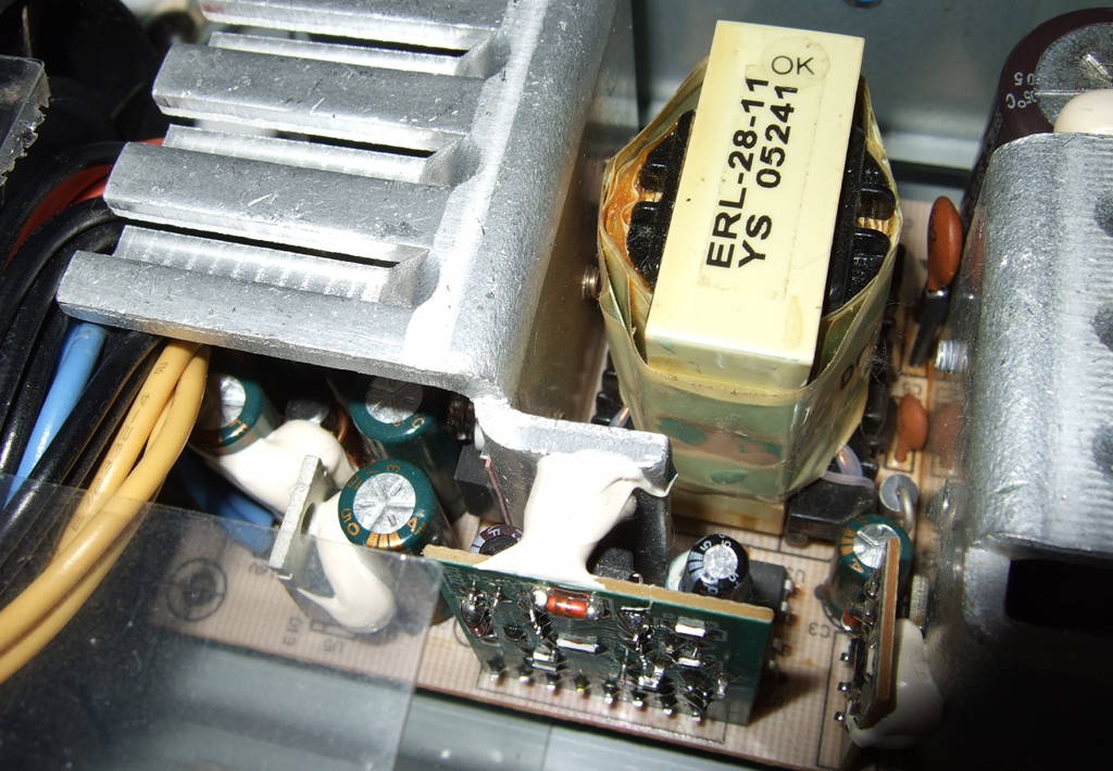

Und wieder was vergessen... Leistungsaufnahme max. 50W laut Alesis
Betriebshandbuch.
Und jetzt kann ich mir verkneifen ein Bild anzuhängen, welche sdas
Netzteil in seiner natürlichen Umgebung (im Synth) zeigt. Lins auf dem
Bild die 3,5 Zoll Festplatte, rechts davon (unter dem grauen Klebeband)
ein kleiner Lüfter, der Luft Richtung Netzteil bläst. Leider bläst er
die Luft direkt gegen eine "Wand" von Kabeln, die von der Sekundärseite
des Netzteils rauskommen. Auf die Primärseite des Netzteils kommt sehr
wahrscheinlich kein Lüftchen an. Und direkt rechts vom Netzteil ist das
rechte Kunststoff-Seitenteil, welches natürlich vollkommen dicht ist.
Für mich eine Fehlkonstruktion.
Christoph
von mhh (Gast)
Man wird mit einrahmen nicht fertig, wenn man alle kennzeichnen wöllte.
Auch im nicht mehr vorhandenen Teil sah es nicht gut aus. Es geht
wesentlich schneller, alle Lötstellen von bedrahteten Bauelementen sowie
Steckverbindern nachzulöten.
Mit der Lüftung würde ich ändern. Da muss eine sinnvolle Verbindung zur
Außenwelt geschaffen werden...
Ok, das ist machbar.
Ich dachte daran in das Seitenteil mehrere Löcher reinzubohren und daran
(also dem Seitenteil) einen größeren Lüfter zu befestigen, der die warme
Luft nach draußen bläst. Ansonsten sehe ich keine Möglichkeit eine
konstante Lüftung zu gewährleisten.
Christoph
Für mich sehen die beiden 20k Widerstände nach dem Starter aus, sie
sollen, bevor das Netzteil angeschwungen ist, den UC3843 mit der nötigen
Startspannung versorgen. Wenn du den aufgeblasenen Elko ersetzt hast,
erledigt sich das mit der Wärme evtl. von selbst.
Mehr Sorgen würde ich mir um den Transistor machen. Der ist ja nun so
gar nicht im Luftstrom.
Wenn du den Elko ersetzt hast, kann der UC allerdings wieder kräftig den
Transistor durchsteuern, so das er evtl. nicht mehr so warm wird. Eine
weitere Möglichkeit wäre noch, den Kühlkörper nach unten in den freien
Raum zu vergrössern, indem man da noch Metall anschraubt.

von Klaus R. (klaus2)
...du könntest ja auch nur mal den teil der 20k widerstände,
gleichrichter & UC3843 grob aufzeichen - aber die theorie von Matthias
könte fast passen, die kleinen elkos an den UCs sind sehr häufig ein
problem - austauschen, ausprobieren, melden :)
Klaus.
von Georg A. (georga)
Beim KK der Primärseite sollte man aber noch aufpassen, dass der nicht
mit irgendwas verbunden ist... IMO ist aber eine KK-Änderung gar nicht
nötig. Etwas mehr Luftzug wird da schon ausreichen...
von Kai K. (klaas)
>Leider bläst er die Luft direkt gegen eine "Wand" von Kabeln, die von der
>Sekundärseite des Netzteils rauskommen. Auf die Primärseite des Netzteils
>kommt sehr wahrscheinlich kein Lüftchen an.
Der Lüfter ist offensichtlich später nachgerüstet worden. Pfusch vom
Feinsten!
Ohne spezielle Luftführung wird das kaum einen Vorteil bringen. Du mußt
schon dafür sorgen, daß die Luft auch wirklich durch das Netzteil
strömt, so wie bei einem PC-Netzteil.

@Christoph: Nimm für den Elko ruhig einen 50V Typ (Wird im Moment ein
25V sein). Dann hält er länger als der Rest vom Synthi und macht keine
Probleme mehr.
Kurzes Update bevor die familiären Pflichten rufen:
- primärseitig alle Elkos ausgetauscht außer dem ganz Fetten
(100uF/400V). Der Problem-Elko wurde allerdings durch den genau gleichen
(100uF/25V) ersetzt. Sollte ich hier noch mal gegen einen 50V tauschen?
- Lötstellen nachgelötet
Ergebnis:
- Funktioniert noch immer :)
- Widerstände werden immer noch heiß
- MOSFET bzw. der zugehörige Kühler wird auch warm bis heiß. Allerdings
gefühlt nicht so heiß wie vor dem Eingriff. D. h. ich kann den
Kühlkörper anfassen und muss meine Finger nicht nach 2sec wegziehen (war
Ich habe heute die Temperaturen gemessen. Und die sehen nach ca. 6-7min
wie folgt aus:
MOSFET-Kühlkörper: ca. 56°C
Kühlkörper Sekundärseite: ca. 30°C
20k Widerstände: ca. 75°C
Alles in allem ist der MOSFET-Kühlkörper und die beiden Widerstände doch
noch sehr heiß. und das beim offenen Gehäuse. Wenn das Gehäuse
geschlossen ist wird s noch ein paar Grad heißer sein :(
Wie auch immer... ich habe mir Kupfer besorgt und werde den
MOSFET-Kühlkörper deutlich vergrößern. Platz rund um das Netzteil auf
dieser Seite ist vorhanden, wenn auch nicht im Überschuss. Darüber
hinaus kriege ich es hin einen zweiten Lüfter einzubauen, der die Luft
fast direkt auf den MOSFET und die beiden Widerstände bläst.
@Kai Klaas
> Feinsten!
Nein, der Lüfter und die Festplatte waren original direkt auf
Metallhalterungen und diese dann auf das Metallgehäuse geschraubt.
Lüfter und Festplatten neigen aber zu Vibrationen und diese wurden dann
wunderbar auf das Gehäuse weitergegeben und waren deutlich hörbar. Wie
ich schon mal geschrieben habe... der Synth ist in vielen Bereichen eine
Fehlkonstruktion. Um die Vibrationen zu dämmen habe ich die
Metallhalterungen durch Kunstoff-Halterungen ersetzt und noch einiges an
Dichtungsband (hatte zu der Zeit leider nichts anderes im Haus)
eingesetzt. Das hat den Geräuschpegel auf alle Fälle deutlich reduziert.
Christoph
Solche Widerstände hat man früher mal mit Keramikröllchen montiert und
auf längeren Drähten, damit sie sich nicht im Laufe der Zeit auslöten.
Sonst sieht das alles schon nicht mehr so kritisch aus mit den
Temperaturen.
von Kai K. (klaas)
Ja, schon klar, original vom Hersteller, als man irgendwann gemerkt
hatte, daß das Netzteil zu heiß wird. Da hat man bei der Revision der
Serie einfach einen Lüfter drangeschraubt. Ich sage ja, Pfusch vom
Feinsten.
Christoph schrieb:
Jo, jo, das sieht mal wieder typisch nach Alesis aus. Anstatt das
Netzteil dort hinzubauen, wo es gebraucht wird, legt man lieber Kabel
durchs ganze Gerät und quetscht das Netzteil an die Stelle, wo der
Designer notgedrungen Platz gelassen hat.

@Christoph: Die Schaltung würde vermutlich auch gut anspringen, wenn du
die 20k Brater durch 47k Brater der gleichen Leistungsklasse ersetzt und
damit die Verlustleistung senkst. Ich kann aber auch verstehen, wenn du
jetzt nur noch die Kühlkörpersache machst und dann den Mantel des
Vergessens (Gehäuse des Synthi) wieder drüberhüllst.
von Tany (Gast)
Klar, 40k ist wahrscheintlich nur wegen universal Input (110V-264V).
Normalweise benötigt xx3843 ca. 1mA zum Starten, einige nur 0,5mA
Das Gerät wird bei 220 V betreiben, würde ich zw. 120k und 220k
probieren.

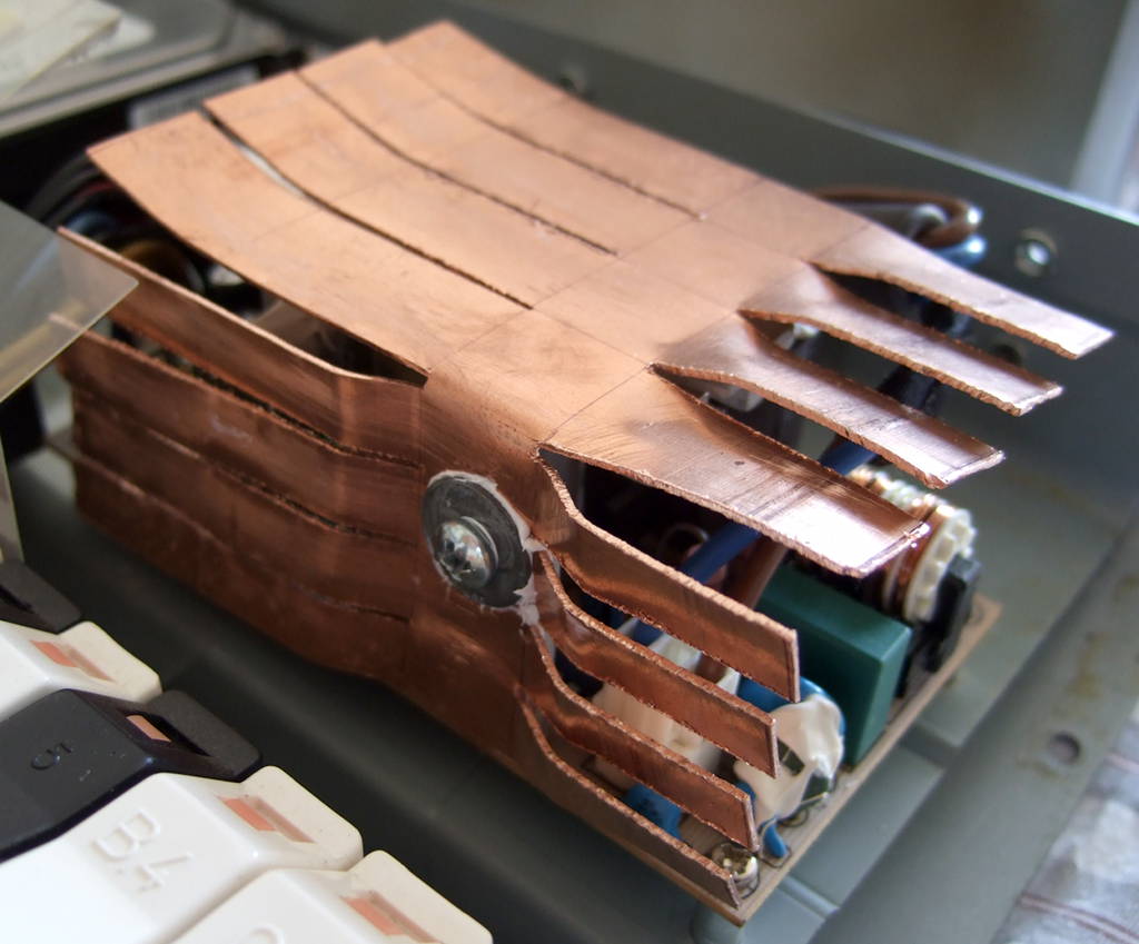

Kleines Update:
- Zusätzlichen Kühlkörper aus Kupfer geschnitten/gebogen und an den
Originallüfter mittels Schraube und Wärmeleitpaste drangeschraubt (siehe
angehängte Bilder). Gewinnt keinen Schönheitspreis, aber das ist mir
jetzt ziemlich egal.
Wenn ich nun den eingebauten Lüfter direkt neben die Primärstufe setze,
so kann ich max. eine Temperatur von ca. 55-65°C messen. Die
Sekundärseite wird knapp über 30°C warm. Mit Lüfter ein paar Grad
weniger.
Folgende Arbeiten stehen nun aus:
- Die beiden Widerstände (20kOhm) werden durch größere ersetzt, die über
Kabel mit dem Netzteil verbunden sind. Zwei Gründe hierfür: 1) die
Lötaugen haben sich bereits bedingt durch die Wärme "gelockert", so dass
der eine Widerstand etwas wackelt. 2) evtl. spendiere ich den
Widerständen einen eigenen Kühlkörper (ergibt das Sinn oder kann ich mir
die Arbeit sparen?). Übrigens kann ich hier auch nur einen Widerstand
(z. B. 100kOhm) nehmen, weil die beiden in Serie geschaltet sind.
- Zwei neue (etwas größere) Lüfter besorgen. Der eine wird dort
platziert, wo der bisherige Lüfter angebracht ist, der zweite wird von
der Seite direkt auf die Primärseite blasen (wie im Testaufbau). Evtl.
lasse ich den Lüfter für die Sekundärseite weg. Scheint da wegen der
"Kabel- und Elkowand" nicht viel zu bringen.
Christoph
von Dieter W. (dds5)
Bei den Widerständen / dem Widerstand bitte auf gute Isolation achten,
ein Ende liegt an der gleichgerichteten Netzspannung.
> evtl. spendiere ich den Widerständen einen eigenen Kühlkörper (ergibt das
> Sinn oder kann ich mir die Arbeit sparen?).
Kannst du dir sparen. So Widerstände halten sehr viel aus. Das Problem
sind immer nur die Lötstellen, die die Wärme nicht vertragen.
Frühers(TM) hatten die dickeren Leistungswiderstände (>10W) auch einen
extra Standpin, damit ca. 2cm Draht zwischen Widerstand und Platine
war...
Mal ganz davon abgesehen, dass mit 100k statt 50k auch nur noch ein
Viertel verheizt wird...
Das leuchtet ein. Danke!
Christoph
Oops, sagte ich Viertel? Nachdem auch am 1.4. immer noch P=U^2/R gilt,
ist es nur die Hälfte.
Die Jungs haben 2 genommen, damit sich die Verlustleistung auf beiden
verteilen kann. Wenn du jetzt nur einen nimmst, denke dran, das der die
gesamte Verlustleistung aufnehmen kann/muss. Also wieder einen der 2-3
Watt Klasse. Sagen wir mal, die alte Schaltung (40k) hat 4 Watt
verbraten, dann muss der neue Widerstand (100k) immer noch ca. 1,75 Watt
verknusen.

von Ramon (renodigital)
Hola buenas tardes necesito por favor ayuda con la fuente de mi Alesis
fusión se quemaron varios componentes entre ellos el diodo zener ZD1
cuyo valor no se cual es y todas las resistencias en paralelo que ya
acabo de anotarlas me ayudarían con el diodo zener por favor
Donde es la zapateria?
Why dont you write in #worldlanguage?
Klaus.
r Hello, good afternoon, please, I need help with the source of my
Alesis fusion, several components burned, including the ZD1 zener diode,
whose value I do not know what it is, and all the resistors in parallel.
von H. H. (Gast)
ZD1 = BZV55C24 von Nexperia.
