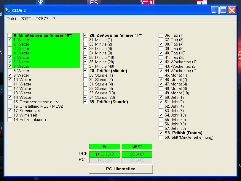

Hallo geschätztes Forum, ein DCF77-Modul (ELV 40-09 16 10, 9,95 €) liefert die Zustände "Signal nicht vorhanden" bzw. "Signal vorhanden" an den Mikrocontroller (µC). Dieser sendet den Code für "0" = CHR(048) bzw. "1" = CHR(049) an die serielle Schnittstelle COM1 eines PC. COM1-Einstellungen: 38400,8,Keine,1,Keine Programm für den µC: \DCF77\DCF77 ATMEGA8\DCF77_Interrupt.hex Zur Pegel- und Logikanpassung dient ein IC MAX232. Das Programm für den µC ist in Assembler geschrieben. Es läuft in Studio 4 Das Programm für den PC wurde in Visual Basic 6.0 Prof. geschrieben. Beide Source Codes sind beigefügt, ebenso die Schaltpläne. Das Programm für den PC muss evtl. installiert werden, weil sonst die serielle Schnittstelle nicht erkannt wird: \DCF77\DCF77 VB6\Paket\setup.exe. Vor der Installation kann aber versucht werden, ob es mittels Doppelklick auf die EXE-Datei funktioniert: \DCF77\DCF77 VB6\DCF77.exe Damit es überhaupt geht, muss unbedingt sichergestellt sein, dass kein anderes Programm auf COM1 zugreift! Das tun z.B. Programme für PDAs gerne. Bilder, Schaltpläne und das Programmlisting für den µC befinden sich in der Datei \DCF77\DCF77 PDF\DCF77.pdf. Auf Seite 6 dieser Datei sind die Funktionen genau beschrieben. Solange ein Signal empfangen wird, sendet der µC eine "1". Sobald das PC-Programm diese "1" sieht, speichert es die Zeit0. Sobald eine "0" erkannt wird, wird die Zeit1 gespeichert. Die Zeitdifferenz Zeit1 minus Zeit0 ist ein Maß für die Impulsdauer. Theoretisch beträgt die Impulsdauer entweder 100 ms oder 200 ms. Das PC-Programm wertet die Impulse aus. Das Bild \DCF77\DCF77 PDF\DCF77.pdf, Seite 2 erklärt eine solche Auswertung ganz gut, glaube ich. Seite 1 derselben Datei: Wenn das DCF77 Empfangsmodul und die Ferritantenne so angeordnet sind, wie im Bild dargestellt, dann muss man den ganzen Aufbau in eine Position bringen, in der das Signal auch tatsächlich in ausreichender Qualität empfangen wird, und das ist ziemlich unpraktisch. Um nicht das Modul wieder auszulöten, habe ich die Antenne mittels eines 1-polig abgeschirmten Kabels von 2 m Länge angeschlossen, Schirm an GND. Das funktioniert einwandfrei. Damit lassen sich dann auch Versuche zu Störeinflüssen machen: Bringt man eine sog. Energiesparlampe in die Nähe des Kabels, oder das Kabel in die Nähe eines Computer-Monitors, dann erkennt man leicht, wie die Störungen mit zunehmender Annäherung größer werden. Viel Spaß
Re: Ein VB6-Programm dekodiert das DCF77-Signal. Das kommt von einem Mikrocontroller/avrasm über COM

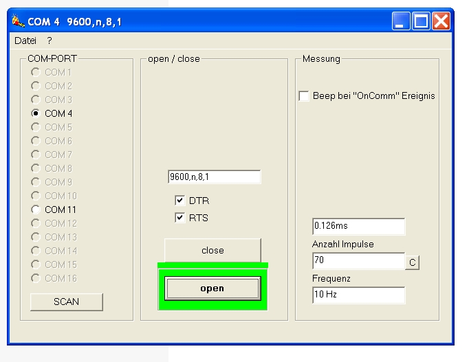

Hallo Klaus, hab soeben die VBA-exe gestartet.... sogar mit Erfolg auf meinem XP-Rechner :-) Wie kann man - COM-Port - Baudrate - DTR und RTS ändern ? Wenn's keine Umstände macht, könntest Du den Formular-Rahmen auf veränderbar umschalten, ich komme mit der Maus nicht in den unteren Teil des Formulars, um die Buttons zu drücken. Wenn ich's richtig verstanden habe, sendet der µC eine Byte, wenn eine Pegeländerung am DCF-PIN festgestellt wird, also keinen kontinuierlichen Datenstrom, wo ununterbrochen der Pinzustand (HIGH/LOW) gesendet wird? Die Messung der Impulslänge (100/200ms) erfolgt dann durch den PC? Wie hoch sind die Messabweichungen, da der COM-Port ev. verzögert die einzelnen Bytes an das Windows-System weiter gibt? Gruß Bernhard

Hallo Bernhard, durch Weglassen der Überschrift sowie des Rahmens habe ich die Form in der Senkrechten nochmals kleiner gemacht. Ausserdem wurde die vermutlich notwendige Setup.exe erstellt: \DCF77\DCF77 VB6\Paket\setup.exe Die Textfelder für Left, Top und ComPort No akzeptieren übrigens jede Eingabe, d.h. sie sind gegen Fehleingaben nicht abgesichert. Das Schlimmste, was passieren kann, ist eine Fehlermeldung mit Beendigung des Programms. Ich hoffe, dass die Form jetzt vollständig auf Deinen Bildschirm passt. Unbefriedigend bleibt, dass wir nicht wissen, warum die letzte Form bei mir bei der Auflösung von 1024 x 768 vollständig passte, bei Deiner Auflösung von 1440 x 900 aber nicht. Evtl. hat es etwas damit zu tun, dass meine native Auflösung 1920 x 1200 beträgt und ich die 1024 x 768 "künstlich" über Eigenschaften \ Einstellungen quasi simuliere. Ist 1440 x 900 eigentlich die native Auflösung Deines Monitors? Viele Grüße Klaus
Hallo Klaus, so schaut mein Hardcoppy auf meinem Laptop aus mit relativ kleinem Display. Vor vielen Jahren hatten meine meine Programme (Formulare) noch eine Größe von 640x480, die Monitore gaben nicht mehr her. Starte ich heute diese Programme, sieht's etwas winzig und witzig aus. Übrigens, die Setup.exe benötigt man theoretisch nur ein einziges Mal, um die benötigten Systemdateien zu installieren. Bei den Updates, könnte man nur die geänderten Dateien ersetzen, damit würde die Datenmenge der Updates stark reduziert. >gönnst Du einem armen, alten Rentner seinen wohlverdienten Ruhestand >nicht? Nein, da sind wir gnadenlos :-) Den berühmten Satz von Goethe kennst Du ja bestimmt: Die ich rief, die Geister, werd ich nun nicht los. Kannst Du Dich mal bitte, mit der CTS-Leitung beschäftigen. Leg einfach mal ein 10Hz Signal an, und untersuche wie Windows damit zurechtkommt? Gruß Bernhard

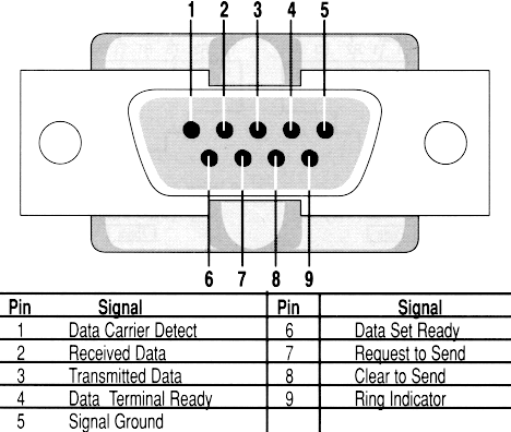

Hallo geehrtes Forum, Hallo Bernhard, >Versuch mal bitte DTR und RTS aktivierbar zu machen, ich nutze gern >diese Leitungen, um den µC zu bestromen, erspart ein separates Netzteil. Habe ich gemacht, s. Bild. Syntax in VB6: 1. MSComm1.DTREnable = True 2. MSComm1.DTREnable = False 3. MSComm1.RTSEnable = True 4. MSComm1.RTSEnable = False Gemessene Spannungen, keine Last: COM1 (RS232 des Rechners): DTR = Pin 4, zu 1.: +11.508 VDC zu 2.: -11.341 VDC RTS = Pin 7, zu 3.: +11.513 VDC zu 4.: -11.334 VDC COM4 (USB - RS232 Converter): DTR = Pin 4, zu 1.: - 6.378 VDC zu 2.: - 6.378 VDC RTS = Pin 7, zu 3.: - 6.387 VDC zu 4.: - 6.387 VDC Mit einem "echten" Com Port könnte man also eine der Leitungen DTR oder/und RTS zur µC Versorgen, falls die genügend Strom liefern. Falls jemand weiß, wie man den USB - RS232 Converter zu einem vergleichbaren Verhalten bringen kann: Für Infos ganz großen Dank! Mit dem Converter USB - RS232 ginge es auch, z.B. mit einem DC-DC Converter der die negative in eine positive Spannung passender Spannung wandelt. Hier gehts aber viel einfacher: Der USB-Anschluss bietet doch schon selbst eine +5 VDC Spannung. Falls kein freier USB Sockel mehr existiert helfen ein Taschenmesser und ein Lötkolben beim Anzapfen der Leitungen. >so schaut mein Hardcoppy auf meinem Laptop aus mit relativ kleinem >Display. Das passt ja offensichtlich auf Deinen Monitor, zeigt aber immer noch kleine Fehler. Deshalb und um die Option Buttons für DTR und RTS eizufügen, kommt hier schon wieder eine neue Version. Falls auch diese fehlerbehaftet sein sollte, schick mir doch bitte wieder einen Screen Dump. Damit lassen sich solche Probleme ohne jede zusätzliche Erklärung leicht erkennen. >Kannst Du Dich mal bitte, mit der CTS-Leitung beschäftigen. >Leg einfach mal ein 10Hz Signal an, und untersuche wie Windows damit >zurechtkommt? Verstehe ich nicht. Windows selbst reagiert sicher nicht, zumindest nicht so, dass der Nutzer es erkennen könnte. Natürlich könnte man ein Programm schreiben, welches die CTS-Leitung in einer Schleife ausliest und den gerade anstehenden Zustand anzeigt. Nur wozu? Ich weiß doch im Voraus was dabei herauskommt. Hierzu benötige ich also mehr Info zu Deinen Gedankengängen. >Bei den Updates, könnte man nur die geänderten Dateien ersetzen, damit >würde die Datenmenge der Updates stark reduziert. Das stimmt natürlich. Ich finde aber die Handhabung so viel einfacher: einfach die alten Dateien komplett in den Papierkorb und die neuen kopiert. Das erspart unnötige Suche danach, welche Dateien nun wirklich ausgetauscht werden müssen. Ausserdem erspart es mir Erklärungsarbeit. Hallo Matin, >Ja, Du hast recht. Man waren das schöne Zeiten, als man die einfachsten >Problemstellungen in VB6 binnen 5 Minuten lösen konnte. Aber leider >gibts das heute schon lange nicht mehr :( Volle Zustimmung, danke! Hallo Marius, >Kann ich mir vorstellen, ich wollte damals als VB.Net raus kam auch >einfach mal umsteigen... Hab es dann nach kurzer Zeit seien lassen. >Dieser ganze .Net kram ist mir nicht ganz geheuer. Für Informatiker aber >sicherlich genau der richtige Weg :-) Vermutlich ging es Dir ähnlich wie mir. Meine Frau und ich verbringen unseren Urlaub seit sehr vielen Jahren in Thailand. Ab VB1 bis zu ersten Version von VB.Net habe ich mir immer das jeweilige "Kompendium" von VBx gekauft und mir dort die für mich interessanten Neuigkeiten angelesen und mittels Notebook ausprobiert, soweit zum Probieren keine Hardware erforderlich war (habe beruflich u.a. Programme für Material-Prüfmaschinen geschrieben). Mit VB.NET ging das nicht mehr. Beim Versuch der Installation wurden viele zusätzliche Dateien verlangt, die ich natürlich nicht hatte und auch nicht ganz leicht kriegen konnte. WIFI gab es damals noch nicht. Meinen Frust kannst Du Dir sicher vorstellen. Die Lektüre des Buches ergab auch, dass die Neuerungen sich fast nur aufs WEB bezogen sowie das bis dahin simple Techniken z.T. extrem erschwert wurden. Vermutlich hat das ja alles seinen Sinn, nur der erschliest sich mir (Ing. grad. Maschinenbau) nicht. Das liegt aber sicher auch an meiner Aversion, mich überhaupt damit zu beschäftigen. Danke für die Mühe, die Ihr Euch mit mir macht. Beste Grüße Klaus

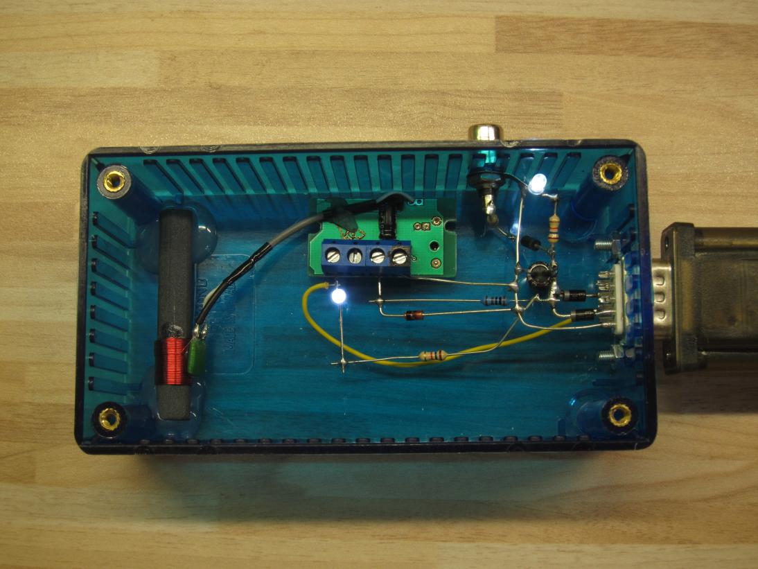

Hallo Klaus, Deine Messwerte sind interessant, vielleicht könntest Du uns noch den Typ der USB-RS232 verraten oder ein Bild davon veröffentlichen, denn die Kennwerte werden herstellerspezifisch sein. Versuch mal bitte noch den Innenwiderstand der der DTR + RTS Leitung zu bestimmen, der müsste theoretisch im kOhm Bereich liegen. Ich vermute, dass diese Ausgänge auch Kurzschlussfest sind. > Falls jemand weiß, wie man den USB - RS232 Converter zu einem > vergleichbaren Verhalten bringen kann: Für Infos ganz großen Dank! Einfache interne Spannungsverdopplerschaltungen in der USB-RS232 werden die positive und negative Spannung generieren. Die Hardware der USB-RS232 kann man nicht so ohne weiteres ändern. Ein exterenes Interface könnte die Spannungen bei Bedarf an die "genormten Pegel" anpassen. >>Kannst Du Dich mal bitte, mit der CTS-Leitung beschäftigen. >>Leg einfach mal ein 10Hz Signal an, und untersuche wie Windows damit zurechtkommt? >Verstehe ich nicht. Windows selbst reagiert sicher nicht... ok, ich hätte die Problemformulierung etwas erweitern sollen, sorry. Mir persönlich würde es vorerst gefallen, wenn ein DCF-Modul direkt an die CTS-Leitung angeschlossen wird, also die Variante ohne weiteren µC. Der COM-Port registriert die einzelnen Pegeländerungen, misst die Zeiten und errechnet die DCF-Zeit durch VBA. Ich vermute, das Steuerelement "mscomm" reagiert auf eine CTS-Zustandsänderung (wie ein Interrupt, bei Empfang eines Datenbytes), müsste theoretisch nicht ständig abgefragt werden. Im Notfall müsste ein Timer den CTS-Eingang im 10ms-Raster abfragen. Ich bin mir nur nicht ganz sicher, ob Windows und VBA das in diesem Zeitintervall zuferlässig schafft. Gruß Bernhard

Hallo Bernhard, >Deine Messwerte sind interessant, vielleicht könntest Du uns noch den >Typ der USB-RS232 verraten oder ein Bild davon veröffentlichen, denn die >Kennwerte werden herstellerspezifisch sein. Das Ding heißt "DELOCK USB 1.1 serial adapter". Ich habe es Ende 2012 für ca. 15 EURO bei ELV gekauft. ELV bietet heute einen Nachfolger an. Deine Frage danach hat dazu geführt, dass ich einen neuen Treiber dafür gefunden habe (www.delock.com). Nach dessen Installation verhalten sich DTR und RTS korrekt. (Hätte ich auch selbst drauf kommen können und müssen, ohne Deinen verbalen A...Tritt, vielen Dank dafür. Evtl. schäme ich mich mal, falls ich Zeit dafür finde). Hier die Werte nochmal in der Zusammenstellung: 1. MSComm1.DTREnable = True 2. MSComm1.DTREnable = False 3. MSComm1.RTSEnable = True 4. MSComm1.RTSEnable = False COM1 (RS232 des Rechners): DTR = Pin 4, zu 1.: +11.508 VDC zu 2.: -11.341 VDC RTS = Pin 7, zu 3.: +11.513 VDC zu 4.: -11.334 VDC COM4 (USB - RS232 Converter): DTR = Pin 4, zu 1.: + 6.821 VDC zu 2.: - 6.371 VDC RTS = Pin 7, zu 3.: + 6.828 VDC zu 4.: - 6.371 VDC >Versuch mal bitte noch den Innenwiderstand der der DTR + RTS Leitung zu >bestimmen, der müsste theoretisch im kOhm Bereich liegen. Exemplarisch habe ich jeweils DTR = Pin 4 bei positiver Spannung untersucht. Die Widerstände Rl (Metallfilm, 1%) 20k, 10k, 4,7k und 2k wurden von Pin 4 nach Pin 5 (GND) gelegt, der Spannungsabfall Ul gemessen, der Strom I und daraus der Innenwiderstand Ri berechnet. Hier die Messwerte: Rl[kOhm] Ul[VDC] I[A] Delta U[VDC] Ri[kOhm] 20 11,066 0,0005533 0,442 0,799 COM1 10 10,787 0,001787 0,721 0,730 4,7 10,234 0,002177446 1,274 0,585 2 8,978 0,004489 2,530 0,564 20 6,143 0,00030715 0,678 2,207 COM4 10 5,969 0,0005969 0,852 1,427 4,7 5,816 0,001237446 1,005 0,812 2 5,649 0,0028245 1,172 0,415 >Ich vermute, dass diese Ausgänge auch Kurzschlussfest sind. Vermute ich auch, habe es aber nicht ausprobiert. >Mir persönlich würde es vorerst gefallen, wenn ein DCF-Modul direkt an >die CTS-Leitung angeschlossen wird, also die Variante ohne weiteren µC. Ist vorbereitet, geschieht voraussichtlich morgen. Zu Deinen Beiträgen vom 08.06.2013: Dein Programm läßt sich völlig problemlos mit VB6 einlesen und editieren. Falls es in VBA5 geschrieben wurde: Kannst Du meine Programme in VBA5 einlesen? Ich habe einen programmierbaren Funktionsgenerator aus dem Keller geholt und bin dabei, mir die recht umständliche Programmierung anzulesen und zu erproben. Ein Rechtecksignal, plus/minus 5 V, 10 Hz, funktioniert schon. Falls Du selbst Werte bei verschiedenen Frequenzen ermittelt hast, dann teile mir diese doch bitte mit, damit wir direkt vergleichbare Werte bekommen. Ich habe in Deinem Programm folgende Zeilen gelesen (als Beispiel): On Error Resume Next MSComm1.PortOpen = False Du hast also offenbar dasselbe Problem wie ich: Wenn der Zustand "False" bereits vorliegt, dann steigt das Programm mit einer Fehlermeldung aus. An eine Lösung Deiner Art hatte ich auch gedacht, habe mich dann aber für die folgende entschieden: If MSComm1.PortOpen = True Then MSComm1.PortOpen = False MSComm1.CommPort = 1 MSComm1.Settings = "9600,N,8,1" MSComm1.InputLen = 1 If MSComm1.PortOpen = False Then MSComm1.PortOpen = True Der Grund: Ich habe die Sorge, dass auch ein ganz anderer Fehler zu dem Resume Next führen kann und dass dann dieser andere Fehler nicht zur Behandlung in der dafür vorgesehenen Routine landet. Weitere Erfahrungen mit Deinem Programm folgen, sobald ich welche gesammelt habe. Bitte schicke mir sobald wie möglich die relevanten Frequenzen. Viele Grüße Klaus

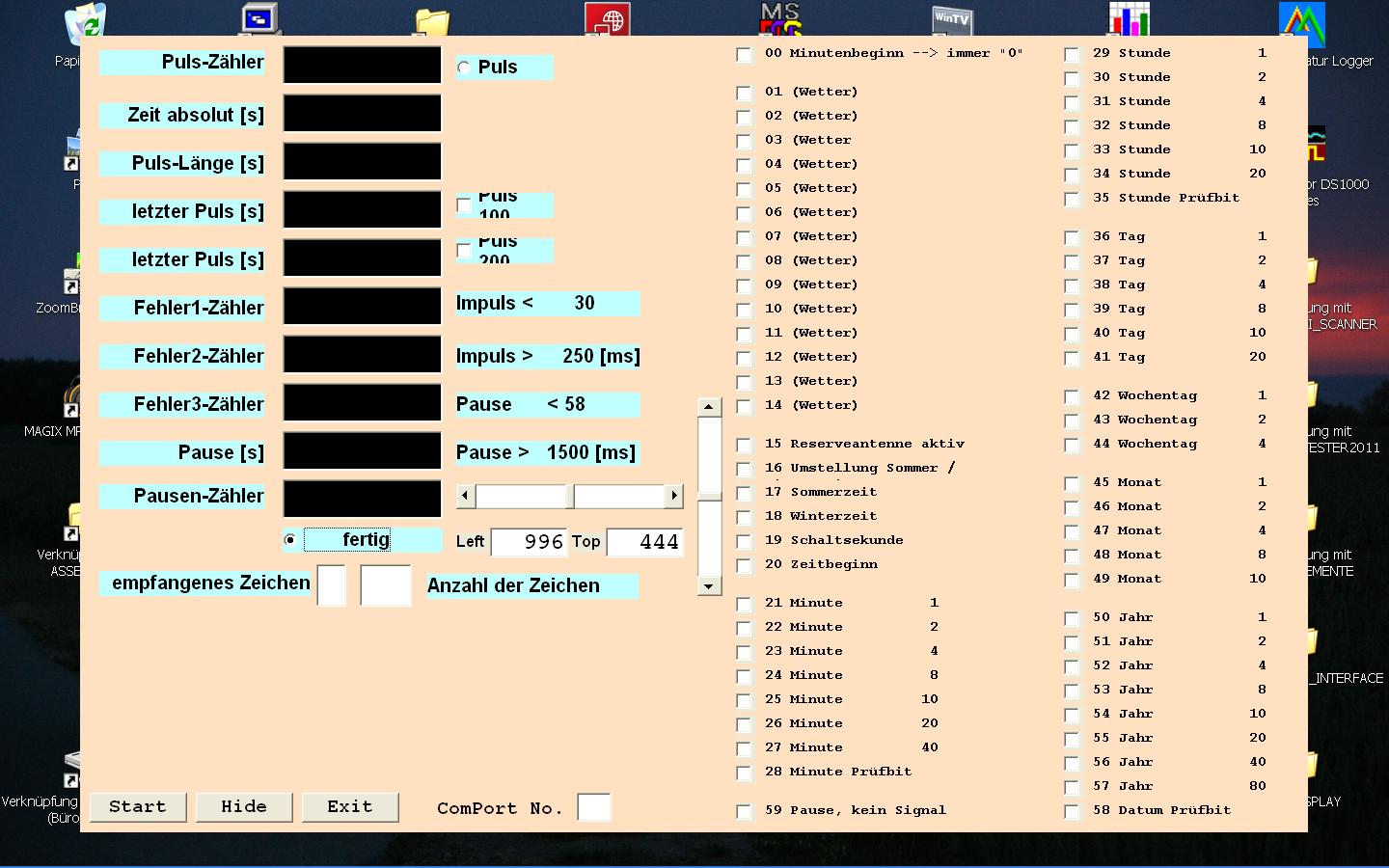

Dein Programm habe ich ein Wenig erweitert. Eine verbale Erklärung
erübrigt sich sicher.
Hier die Messergebnisse:
Nr. Anschluss Impulse Fmax[Hz] Fmin[Hz]
1. DCD Pin1 20000 250 249,5 COM1 (RS-232 des Rechners)
DSR Pin6 20000 250 249,5 250 Hz
CTS Pin8 20000 250 249,5
RI Pin9 10000 125 124,5
2. DCD Pin1 19992 500 499,5 COM1 (RS-232 des Rechners)
DSR Pin6 19999 500 499,5 500 Hz
CTS Pin8 19998 500 498,5
RI Pin9 10000 250 249
3. DCD Pin1 20000 250 250 COM4 (USB <--> RS-232)
RI Pin9 20000 250 250
4. DCD Pin1 19891 498 495,5 COM4 (USB <--> RS-232)
DSR Pin6 19908 500 495,5 500 Hz
CTS Pin8 19914 500 496,5
RI Pin9 19886 499,5 490
Das Signal RI (Ring Indicator) wird also vom COM1 korrekt nur bei
High-Pegel erkannt, während die anderen Signale jeden Flankenwechsel
erkennen. COM4, der USB Adapter, behandelt aber RI genau so wie die
anderen Anschlüsse. Der neue Treiber ist also offensichtlich immer noch
fehlerbehaftet.

@alle dieses kleine VBA-Programm (VBA-Version 5) decodiert das DCF77 Signal. Ein DCF-Empfänger wird direkt mit dem RS232-Port des PC verbunden. Features: - COM 1...16 frei wählbar - automatische Suche nach freien COM-Port - DCF-Signal speist den CTS Eingang / Leitung - Automatikstart möglich - Programm-Einstellungen werden automatisch gespeichert - PC-Uhr kann nach DCF-Zeit gestellt werden - DTR und RTS-Ausgang kann für ev. Stromversorgung des DCF-Empfängers genutzt werden - das DCF Signal kann durch die Software invertiert werden - DCF-Signale können bei Bedarf protokolliert werden - das komplette Minutenprotokoll kann separat abgespeichert und wieder aufgerufen und auch per Hand geändert werden, für Berechnungs-Simulationen - Anzeige der momentan empfangenen Informationsbits (grüner Balken) - erkannte Fehler im DCF-Protokoll werden markiert (roter Balken) Hardware: Es kann sein, dass ein separates Hardware-Interface nötig ist, damit das DCF-Empfängermodul den CTS-Eingang der RS232-Schnittstelle treiben kann. Manche DCF-Module besitzen einen sehr hochohmigen Ausgang (meherere 100kOhm). Software: Das Programm ist relativ einfach gehalten. Es werden die Impulslängen mittels interner PC-Uhr mit einer Genauigkeit von ca. 30ms (Windows bzw. VBA systembedingt) gemessen und grafisch dargestellt. Bei einem erkannten Minutenanfang erfolgt die Zeitberechnung. Mit größeren Empfangsstörungen (z.B. fehlendes Wetterbit) kommt die Software nicht zurecht. Für Tipps und Anregungen bin ich sehr dankbar. Bernhard PS: Klaus, ich danke Dir für diese schöne Idee :-)
... und so sieht die Programmoberfläche aus...
Hallo Bernhard, aufgrund der hervorragenden Qualität Deines Programms ist es nicht sinnvoll, meine viele Jahre alte Version mit direkter Anbindung des DCF-Moduls an ein COMx vorzustellen. Weil Dein Interface bei mir weder am COM1 (RS-232 des PC) noch am COM4 (USB - RS-232 Converter) funktionierte, habe ich mal einige mögliche Versionen geprüft. Der Grund der Nichtfunktion Deiner Hardware bei mir dürfte beim verwendeten DCF77-Modul liegen. DCF77_am_ComPort_V1.pdf: Es wird fremdgespeist und funktioniert alleine nur am COM4. Falls man das IC MAX232 benutzt, funktioniert es am COM1 und am COM4. DCF77_am_ComPort_V2.pdf: Es wird vom COM gespeist. Es funktioniert nur am COM4. Vermutlicher Grund: COM1 verlangt Flanken mit den Spannungen < -3V bis > +3V und umgekehrt. In der "Norm" dazu ist ja schließlich festgelegt, dass Spannungen innerhalb dieser Grenzen als undefiniert gelten. COM4 hält sich offenbar nicht daran. DCF77_am_ComPort_V3.pdf: Es wird vom COM gespeist. Es funktioniert am COM1 und am COM4. Die Oszi-Bilder wurden bei Anschluß an COM4 gemacht. Drei Funktionen Deines Programms habe ich benutzt: Die Möglichkeit, die Signal-Invertierung zu wählen, die Möglichkeit, DTR und RTS zu Enablen oder eben nicht. Hierdurch lassen sich die plus/minus - Versorgungsspannungen einstellen. Als dritte Funktion habe ich natürlich die Wahl des ComPorts benutzt. Zu erwähnen ist, dass man die gewünschten Funktionen wählt, das Programm beendigt und neu aufruft. Erst dann werden die geänderten Funktionen wirksam. Immerhin weist Du ja darauf hin, dass die Programm-Einstellungen gespeichrt werden. Aber auch die anderen Funktionen sind beeindruckend vollständig und weise vorausgedacht. Beste Grüße Klaus
