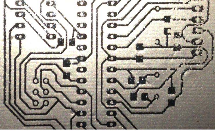

Mit all den guten Tipps hier aus dem Forum habe ich mich nun an die
Tonertransfermethode gewagt.
Zuerst habe ich es mit Alufolie (auf Papier zur Stabilisierung)
ausprobiert. Aber mein Drucker geht damit ziemlich harsch um, um erzeugt
viele Knicke, die sich auch nur schlecht glätten lassen. Diese zeichnen
sich dann dadurch aus, dass der Toner an einigen Stellen gar nicht oder
nur schlecht auf der Platine haftet.
Nächster Versuch: Reicheltkatalog. Das Ergebnis: Sehr zwiespältig: Wie
ihr auf dem Foto sehen könnt gibt es nahezu perfekte Bereiche gerade
unten links, aber sonsten teilweise sehr schlecht abgebildete Bahnen und
Pads. Versuche dies mit einem Stift nachzuziehen haben dazu geführt,
dass ich dann händisch Bahnen verbunden habe, die nicht verbunden sein
sollten. Dafür bin ich zu sehr Grobmotoriker.
Momentan nehme ich den Reicheltkatalog, drucke das Layout mit hoher
Auflösung darauf, fixiere es auf der Platine, und bügele für 8 Minuten
bei 70°C darüber. Zwischen Platine und Bügeleisen kommt ein altes
Geschirrhandtuch. Bei weniger als 8 Minuten sind die Bahnen noch
größtenteils auf dem Katalog und nicht der Platine. Alle paar Minuten
während des Bügelns habe ich die Platte um 90° gedreht.
Habt ihr noch ein paar Tipps, damit (auch ohne Laminiergerät, was
sicherlich eines Tages, aber nicht jetzt angeschafft wird) die Drucke
sauberer übertragen werden können?
Vielen Dank im Voraus!

vom Bild her würde ich sagen, das du die Temperatur etwas erhöhen
solltest.
Zur Orientierung:
- Wenn sich die Leiterbahnen nicht vollständig übertragen ist die
Temperatur zu niedrig.
- Wenn die Leiterbahnen verlaufen ist die Temperatur zu hoch.
Ich verwende auch die Reichelt Katalogseite. Ich drucke mit einem
Kyocera und Bügel mit ca. 140°C 5 Minuten auf (drei Punkte auf dem
Bügeleisen).
Bügeleisen haben das Problem, das sie ungleichmäßig warm werden, deshalb
muss man es viel bewegen.
Zudem bringe ich die Kupferschicht auf der Platine schon auf Temperatur,
bevor ich die Vorlage drauf lege und aufbügle. Strukturen mit 10 mil
bekomme ich damit problemlos hin, allerdings ist das aufbügeln etwas
übungssache.
Gruß Kai

Das gleiche Problem mit dem gleichen Ergebnis wie auf dem Bild habe ich
auch immer mal wieder. Aber auch wenn ich jetzt einen Belichter habe,
benutze ich die Tonermethode immer noch für einseitige Sachen. Ist
schneller und einfacher.
Ich benutze Tinten(!)strahlfotopapier, 600dpi mit dunkelster
Druckereinstellung, mit Tesa auf der Platine fixiert, hohen Druck und
höchste Temperatur, 10 Mal durch den Laminator bis die Platine richtig
heiss ist. Platine muss absolut sauber sein, Acton o.ä verwenden. Meiner
Meinung nach ist für das saubere Leiterbahnbild das schnelle Abkühlen
mit Wasser fast genauso wichtig wie alles andere. Das alles
berücksichtigt und ich kann das Papier wie ein Abziehbildchen von der
Platine lösen. Fertig und ätzen, 10mil Bahnen zwischen 2mm Pins durch
geht locker. Manchmal siehts halt aus wie auf dem Bild, das sieht man ja
vor dem Ätzen. Dann muss der Toner halt wieder runter (Aceton) und alles
von vorne.
