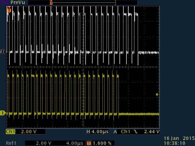

Die Updates hängen natürlich am recht langsamen PWM-Timing, daher wird
es dort zu verzögerungen kommen. Um sich das Verhalten der LED-Treiber
genauer anzuschauen, könnte man sich über ein Oszilloskop den
Eingangsstrom anschauen. Ist einfacher als die visuelle Beurteilung.
von Marco H. (damarco)
Das stimmt leider auch nicht ;) Jede Flanke die über >650ns glaube ich
liegt wird als 1 erkannt.  Reset bei >9ns bis 50ns wenn keine Daten
kommen.
Der Reset bewirkt im Treiber das dieser die nächsten Daten die kommen
übernimmt. Nach 24bit rastet der Treiber ein und gibt die weiteren Daten
am Out aus. Das spiel setzt sich unendlich fort, die Länge spielt keine
Rolle. Natürlich nur für die Framerate, je länger die Kette um so
geringer die Framerate.
Der IN wird vom Treiber gesampelt und ob eine 1 oder 0 erkannt wird ist
nur davon abhängig wie oft der Treiber pro Sample am IN den gleichen
Pegel einließt.
z.Bsp 3 sampels ist der Pegel 1 -> 0, 5 Samples Pegel 1-> 1.
Der Treiber generiert am OUT ein Signal was unabhängig ist vom IN, also
von dessen Timing.
Es gab eine Seite die dies genau beschreibt! Ich finde diese leider
nicht mehr auf Anhieb.

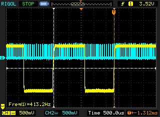

von Tim  . (cpldcpu)
Das ganze ist recht einfach erklärt: Der PWM-Timer ist unabhängig von
der Kommunikationslogik getaktet. Neue PWM-Settings werden nur bei
Überlauf des PWM-Timers übernommen. Die PWM-Frequenz ist etwa 400 Hz.
Man sieht das im Oszilloskopbild oben sehr schön.
Kanal 2: Datain einer WS2812. Die LED wird abwechselnd auf 000000 und
FFFFFF geschaltet. Jeder der sichtbaren blöcke entspricht den kompletten
24 bit.
Kanal 1: Schaltzustand der LEDs, gemessen über Widerstand an VCC.
Wie man sieht, zeigt sich der PWM-Ausgang ziemlich unbeeindruckt von den
vielen Updates, die an die LED gesendet werden. Erst wenn er überläuft,
wird der nächste Datenwert übernommen.
