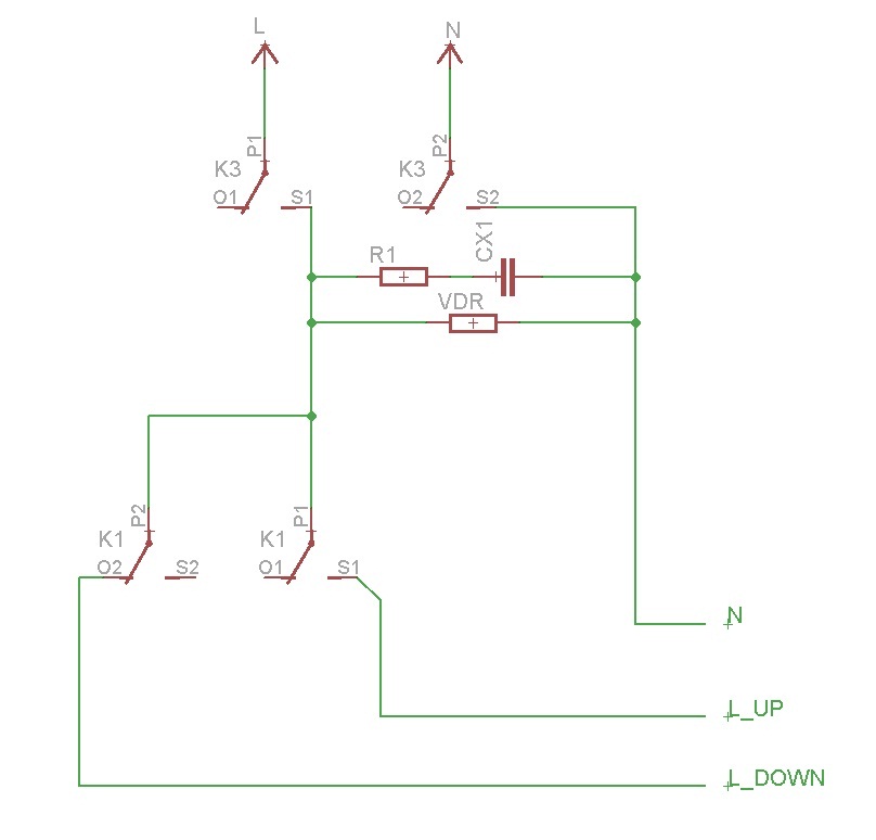

Hallo Leute,
bin gerade beim Schaltplan einer Rolladensteuerung, und muss mich für
einen Relais entscheiden.
Hat der Einsatz von einem 2xUm Relais(L und N gleichzeitig schalten)
Vorteile als nur 1xUm Relais (nur L schalten)?. Ein Steuerunrelais wird
auch eingesetzt (2xUm (L,N).
von Karl H. (kbuchegg)
Ich würde sagen:
Du kannst sicher sein, dass auch in ein paar Jahren, wenn mal wer an der
Verkabelung gespielt hat, der Motor auch dann noch auf jeden Fall von
der Phase getrennt wird.
von Thomas L. (ics1702)
wichtiger ist die richtige Auswahl der Relais. Die Motoren der Rollos
sind so aufgebaut, dass an der nicht geschalteten Phase eine hohe
Spannung anliegt. Diese Spannung darf aber nicht durch ein RC Glied oder
Sonstiges ,was sonst an den Relaiskontakten zur Funkenlöschung benutzt
wird, gestört werden.
von Martin (Gast)
Ok, das stimmt mit 2xUm ist sicherer.
Noch eine Frage:
So ein HongFa Relais (8A/440VAC)(siehe Link) + Snubber + Varistor kann
ich mit ruhigem Gewissen einsetzen? oder muss ich noch andere Sachen
beachten?
http://www.reichelt.de/Miniaturrelais/HF115F-005-1H/3/index.html?;ACTION=3;LA=2;ARTICLE=126957;GROUPID=3292;artnr=HF115F-005-1H
von Martin (Gast)
Wie meinst du das?
Wie im Bild habe ich mir gedacht.

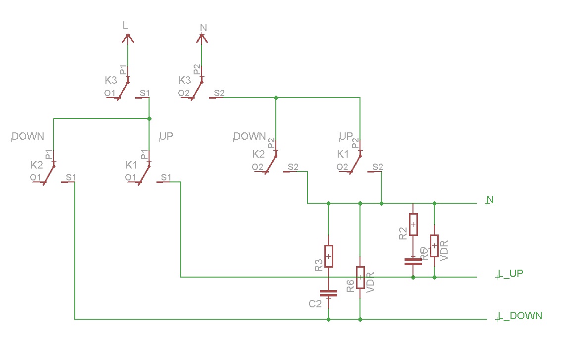

von Jürgen D. (poster)
Die zwei Relais K1 und K2 bringen nur Nachteile.
Wenn mal beide gleichzeitig angezogen sind wird es die dein Motor
danken.
Das kann durch einen Softwarefehler oder auch einfach durch klebene
Kontakte passieren.
Behalte dein K3 als Netzrelais. wenn du unbedingt willst auch zweipolig.
Und Benutze vom anderen Relais einfach einen Wechsler dessen Abgänge an
UP und Down gehen. Das ist dein Richtungsrelais.
Wichtig ist hierbei immer erst das Richtungsrelais zu schalten und dann
leicht verzögert das Netzrelais.
Sowas habe ich an 15 Fenstern seit Jahren mit den schon genannten
Omronrelais am laufen.
von Martin (Gast)
d.h. eine Richtung ist immer aktiv, beim Umschalten ist die andere
RIchtung sofort aktiv.
In diesem Fall werde ich doch das Netzrelais zuerst ausschalten und
nicht das Richtungsrelais!
Ok so ist es besser beschrieben.
Beim Einschalten erst Richtung wählen und dann Netz einschalten.
Beim Ausschalten erst Netz abschalten und das Richtungsrelais abschalten
(wenn es denn an war)
Bei einen plötzlichen Richtungswechsel würde ich immer erst über "AUS"
gehen.
von Martin (Gast)
Danke, jetzt ist es klar.

von MaWin (Gast)
N wird nicht geschaltet und Rollläden sind hässlich induktive Lasten die
schnell die Kontakte verbrennen, daher haben gut Steuerungen Snubber an
den Kontakten die für 630V ausgelegt sind, denn ein Rollladenmotor wird
als spannungsverdoppelnder Trafo.

An der offenen Phase liegt die zweifache Netzspannung an. Wenn die
Endschalter dann abschalten, geht die Spannung kurzzeitig noch viel
höher.
Gruß Thomas

Bei einer Steuerung mit Netzrelais und Richtungsrelais ist das
Netzrelais das kritische Teil,das kleben kann. Das Richtungsrelais wird
eigentlich nie kleben, da es seine Richtung nur im ausgeschalteten
zustand wechselt.
Stimmt das?
Wenn ja: dann darf das Richtungsrelais nur ein billiges Teil sein?
von Martin (Gast)
und in diesem Fall wird nur ein snubber gebraucht, und zwar zwischen den
Kontakten des Netzrelais!
Sehe ich eigendlich auch so, Probleme sollte nur das Netzrelais haben.
Das Richtungsrelais wird da ja nicht belastet.
Der Motoranschluß mit der hohe Spannung hängt im Abschaltfall doch eh in
der Luft, da müsste beim Netzrelais doch auch die Absicherung auf
Netzspannung reichen?
von Martin (Gast)
Bei dem Snubber gibt es eigentlich einen Unterschied ob man C(x2)+R in
Serie macht oder einen fertigen Snubber (R+C in einem Gehäuse und
meistens teurer) einsetzt?
von Martin (Gast)
kann mir jemand sagen ob die obige Schaltung irgendwelche Nachteile hat?
( 1x 2xUmschalter Relais als Netzrelais für L und N gleichzeitig, dazu
einen Snubber und ein Varistor
 1x Richtungsrelais)
Danke
von Εrnst B. (ernst)
Du musst halt darauf achten, nie das Richtungs-Relais unter Spannung zu
schalten.
von Jene (Gast)
Hallo!
Es wäre Vorteilhaft wenn Du hoch und runter mechanisch so verriegeln
würdest dass niemals beides zur gleichen Zeit Strom führen kann. Schau
mal hier vorbei, Schaltplan und Stückliste liegen den Unterlagen mit
bei.
http://www.pcfilter.de/AVR-Ecke/Page25.html
LG Jens
Die sind hier ja mechanisch verriegelt. Sind ja Kontakte vom gleichen
Relais.
Aber eigendlich könnt man sich das sparen und gleich nur einen Wechsler
verwenden. Wenn man dann auf das Schalten von N verzichtet, braucht man
auch nur einfache Relais mit nur einen Wechsler.
Aber ansonsten sollte das gehen.
Eine einfache Schaltung mit mit immer nur einen Relais gleichzeitig
währe ja die beiden Öffner auf L1, die beiden Wechsler verbinden und die
Schliesser Kontake auf UP und DOWN.
Ist auch gleich noch geschützt wenn mal beide Relais angezogen sein
solten.
Aber man braucht da zweimal die Schutzbeschaltung.

von Martin (Gast)
Vielen Dank für den Link. Aber bei dem Relais 833H ist doch keine 8mm
Abstand zwischen 230V und sekundärseite!!
Welche Motoren sind bei dir im Einsatz?
Ich glaube in der Variante mit nur zwei Relais, gegeneinander
verriegelt, darf man keine RC GLieder benutzen, stimmt das?
Ob das nun stimmt weis ich nicht, ich habe jedenfalls Kondensatoren zur
Funkentstörung mit verbaut, damit habe ich keine Probleme. Im Gegenteil,
wenn ich die Relais ohne Kondensatoren betreibe, dann geht der Mµ schon
mal in Reset (das Problem hatte ich bei der ersten Version).
LG Jens
