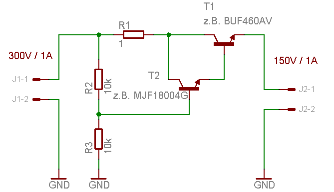

Wenn ich so einen "Spannungsteiler" schnell selbst bauen müsste, würde ich es so machen, wie es auf dem Schaltplan zu sehen ist. An den BUF460 muss natürlich ein großer Kühlkörper mit Lüfter ran, da an dem bei 150V/1A 150W Wärme entstehen.

... schrieb: > Wenn ich so einen "Spannungsteiler" schnell selbst bauen müsste, würde > ich es so machen, wie es auf dem Schaltplan zu sehen ist. An den BUF460 > muss natürlich ein großer Kühlkörper mit Lüfter ran, da an dem bei > 150V/1A 150W Wärme entstehen. Die Schaltung ist Murks, mir scheint Du bist auf einem gegenüber dem (der) OP nicht wesentlich besseren Kenntnisstand. 1.) Wie kommst Du bitte auf eine Transistorverlustleistung von 150W? Ich habe zwar nur die Hauptschule gemacht und bin dann nur in's Poly und habe den Tischlergesellen gemacht, beschäftige mich mit dem Elektroktrozeugs also nur nebenbei, aber nach alldem was ich so mitbekommen habe, hängt die Verlustlustleistung eines Transistors (neben dem Strom) nicht von der Spannungsdifferenz zwischen Kollektor und Emitter ab, sondern von der Sättigungsspannung. Der genannte BUF460A hat eine U_CE(sat) von unter einem Volt, daher ergibt sich bei einem Kollektorstrom von 1A eine Verlustleistung von unter einem Watt. 2.) Würde die Fehlannahme einer Verlustleistung von 150W am Transistor zutreffen, dann wäre der Transistor sowiso nicht brauchbar, da in den maximal ratings P_tot mit 70W angegeben wird. Ausserdem steht dort ein Wärmewiderstand von 1,78K/W. Das ergibt (unabhängig davon, daß P_tot(max) überschritten werden würde) bei 150W und einer maximal zulässigen Schichttemperatur von 150 Grad Celsius (ebenfalls aus dem Datenblatt) eine zulässige Aussentemperatur von etwas unter Minus 100 Grad, es würde sich also Flüssiggaskühlung empfehlen. 3.) Was macht R1 (ausser unnötig warm zu werden)? Ausserdem könnte man R3 wesentlich größer machen, das spart ebenfalls Verlustleistung. Aber ich will nicht nur kritisieren, positiv ist auf jedenfall dieser 18004er, der passt eigentlich ganz gut rein. Der ganze Fred ist zwar Schrott (und der OP lügt wie gedruckt), aber wenn man wirklich davon ausgeht, daß der OP ja schon das da hat: >> Ich habe eine Quelle, die macht 0...300V und 1A und er will das da haben: >> Ich soll damit an Eingang 1 300V und an Eingang 2 150V fließen lassen. >> im 2. Schritt soll ich mit der gleichen Quelle z.B. am Eingang 1 280V >> und am Eingang 2 140V fließen lassen. Dann muss man einfach sagen, daß das mit einer Quelle nicht machen kann. Überhaupt finde ich diese Nomenklatur (Eingang 1, Eingang 2) sehr verwirrend, Eingang von was? Und überhaupt, einmal ist von "220V/16A" die Rede also anscheinend AC, dann wieder soll es 300V/1A DC sein. Die computergesteuerte Quelle ist ja wohl DC, nehme ich an. Er/sie könnte sich ja auch zwei Leistungs-Schaltnetzteile mit analogem Steuereingang kaufen, da kann er dann seine computergesteuerte Quelle dranflanschen. Und dazu ein oder zwei Relais, damit er umschalten kann. Ohne weitere Informationen seitens des TO bleibt es aber alles nur Spekulation, also ab nach OT mit diesem Thread. LG, Spaßbremse aka. Stelltrafo
Stelltrafo schrieb: > 1.) Wie kommst Du bitte auf eine Transistorverlustleistung von 150W? Ich > habe zwar nur die Hauptschule gemacht und bin dann nur in's Poly und > habe den Tischlergesellen gemacht, beschäftige mich mit dem > Elektroktrozeugs also nur nebenbei, aber nach alldem was ich so > mitbekommen habe, hängt die Verlustlustleistung eines Transistors (neben > dem Strom) nicht von der Spannungsdifferenz zwischen Kollektor und > Emitter ab, sondern von der Sättigungsspannung. Wie soll das gehen. Der BUF kann nicht in der Sättigung sein! Am Kollektor liegen 300V (ok, bischen weniger wegen dem 1Ohm Widerstand) und am Emitter sollen 150V rauskommen. Irgendwo müssen die 149V Spannungsdifferenz ja hin. Am Zufuhrpunkt rinnen in die Schaltung rein: 300V * 1A = 300W Am Abgriffpunkt werden entnommen: 150V * 1A = 150W die Differenz von 150W, mit denen muss irgendwas passieren. Die lösen sich nicht einfach so in Wohlgefallen auf. 1W setzt der R1 in Wärme um und die restlichen 149W ....
Stelltrafo schrieb: > er genannte BUF460A hat > eine U_CE(sat) von unter einem Volt, daher ergibt sich bei einem > Kollektorstrom von 1A eine Verlustleistung von unter einem Watt. Aha, und wo bitte bleiben dann die 149 restlichen Völterchen wenn 300 reingehen und 150 raus? Jetzt wird knifflig. ;) Auf die Antwort bin ich gespannt. Hol mir auch mal Popcorn und ein Bier.
Electronics'nStuff schrieb: > Das ist es wohl auch nicht unqualifiziert, wenn ich sage, dass alle > > Ausländer kriminell sind nur weil über die Hälfte unserer Häftlinge aus > > dem Ausland kommen? Das ist wegen dem Häftlingsmangel. Da müssen eben mehr Ausländer her.
Ich würde aber mal behaupten, dass die bloße Kollektorschaltung nicht zufriedenstellend funktionieren würde. Erstens hat sie einen zu großen Ausgangswiderstand, und zweitens ist ja der Eingangswiderstand abhängig vom Ausgangsstrom, was widerum den Spannungsteiler zu sehr belastet.. Nachdem ich ein großer Fan von Differenzverstärkern bin, im Anhang ein Vorschlag meinerseits.. Das ganze regelt sich ja dann schön von selbst aus. Besser man nimmt noch mehr FETs.. Aus eigener Erfahrung kann ich sagen: Bei 6 FETs kann man sehr zuverlässig und rein passiv 150W verheizen. Ein ordentlicher Kühlkörper ist selbstredend Voraussetzung..

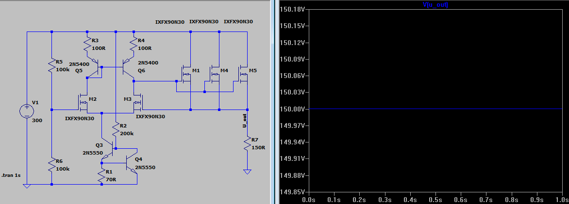

@Stelltrafo 1.) Dazu muss ich wohl nix mehr sagen. 2.) Der BUF460AV verträgt laut Datenblatt nicht 70W sondern 270W Verlutstleistung und der thermische Widerstand ist MAXIMAL 0.41K/W. 3.) Da du dich so gut auskennst und dir das auch alles so schön selbst beigebracht hast, rechne doch mal den Spannungsteiler R2/R3 aus. Ich geb zu ich hatte bei dem Schaltplan nicht nachgerechnet, sondern einfach so einen Schuß ins Blaue gemacht. Also die Verstärkung des BUF460AV ist 15, die von dem MJF18004G ist 25, zusammen ergibt das 375. 1A sollen maximal fließen, macht 2.7mA Basisstrom. Der Querstrom durch den Spannungsteiler sollte mindestens 10 mal so groß sein, ergibt also 27mA Querstrom. 300V/27mA ergibt einen Gesamtwiderstand von 11kOhm. Eigentlich sind die Widerstände sogar noch zu groß. 4,7k für R2 und R3 wäre passender. Allerdings würde ich für R2 und R3 lieber 47k verwenden, wegen der Verlustleistung und dafür anstelle des MJF18004G einen Transistor mit höherer Stormverstärkung raussuchen. Aber lass mal die Kirche im Dorf, das war wie schon gesagt ein Schuß ins Blaue. Ich dachte dimensionieren kann sie die Schaltung auch selbst.
@thomas_w Du hast natürlich Recht, meine Schaltung ist nicht grad ideal. Hast du deine mal real aufgebaut? Ich hatte so eine Schaltung schon mal mit diskreten Transistoren ausprobiert und ganz schnell die Finger davon gelassen. Das war mehr ein Oszillator als ein Spannungsregler. Ich denk da müsste zumindest noch ein kleiner Kondensator rein.

@ ...: Jein, ich habe das ganze mal recht ähnlich mit einer Zenerdiode als Referenzspannungsquelle aufgebaut, aber nie wirklich getestet. Bei konstanter Last war es jedenfalls kein Problem. In der Simulation ergeben sich lt. LTspice bei 0dB ca. 50° Phasenreserve. Aber wie das in der Praxis dann wirklich aussieht... Keine Ahnung :)
@karl heinz - die übrigen 150W werden in reine kosmogonische vibrationsenergie umgesetzt, zumindest mache ich das in meiner TARDIS so zur freude aller studentinnen. Hat sonst noch ein wirklich lieber Profi ein gute Idee dazu ? Der Doctor...
