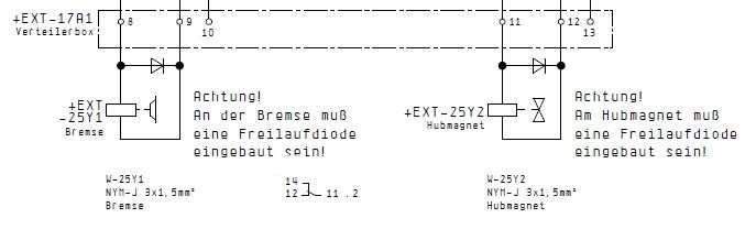

Hallo zusammen für eine Projektarbeit habe ich einen Schaltschrank für eine Anlage in Auftrag gegeben, der Schaltschrankbauer weist mich darauf hin, dass am Hubmagnet und an der magnetischen Bremse jeweils eine Freilaufdiode angebracht werden sollte. (Hubmagnet 24VDC und Bremse 24VDC/40W) Da das nicht mein Fachgebiet ist und er mir den Hinweis gegeben hat das sie 10x so groß ausgelegt werden sollte. Wollte ich Fragen ob eine Diode mit 300V und sagen wir 3A reichen würde, Ich habe den Auszug vom Schaltplan hochgeladen. Vllt kann mir auch jemand weiterhelfen, woher ich diese am besten bekomme (2 Stück) Vielen Dank MfG Patrick
Schau mal in diesen Thread: Beitrag "Freilaufdiode dimensionieren" , da ging es um das gleiche Thema. Aber ich denke 300V und 3A sollten ausreichend sein. Die findest du auch bei fast allen Elektronikversendern, z.B. Reichelt, Teske-Electronics, Conrad, etc.

PS: Vielleicht hast noch ein paar Infos... Wenn Du z.B den Hubmagnet schnell (aus)schalten musst ist eine "nackte" Diode nicht so gut geeignet, dann sollte es vielleicht ein Widerstand davor. Hintergrund: durch das "kurzschliessen" baut sich das Magnetfeld langsamer ab als wenn die Energie noch über einen R "vernichtet".
@ Patrick (Gast) >(Hubmagnet 24VDC und Bremse 24VDC/40W) Macht ~ 1,5A. >Da das nicht mein Fachgebiet ist und er mir den Hinweis gegeben hat das >sie 10x so groß ausgelegt werden sollte. Naja, Reserven sind ja ganz nett, aber irgendwann wird es albern. >Wollte ich Fragen ob eine Diode mit 300V und sagen wir 3A reichen würde, Braucht kein Mensch. 50V/2A reichen locker, zumal die Freilaufdiode nur ganz kurz beim Abschalten des Magneten belastet wird. Nimm eine normal 100V/3A Diode ala 1N5401 und gut. Selbst eine 1N4001 mit 50V/1A wäre hier nicht wirklich überfordert, aber da kriegen die Schaltschrankbauer wahrscheinlich kalte Füße.

Patrick schrieb: > Da das nicht mein Fachgebiet ist und er mir den Hinweis gegeben hat das > sie 10x so groß ausgelegt werden sollte. 10x so groß wie was? Durch die Diode fließt nach dem Abschalten ziemlich genau der gleiche Strom, der vorher durch den Schalter floss. Und die Spannung entspricht deiner Betriebsspannung. Klar, dass man die Diode nicht an ihrer Grenze betreibt, aber wofür soll da ein Faktor 10 notwendig sein?
