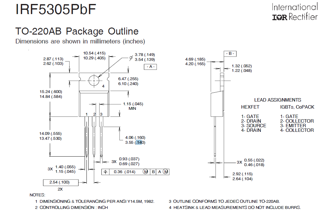

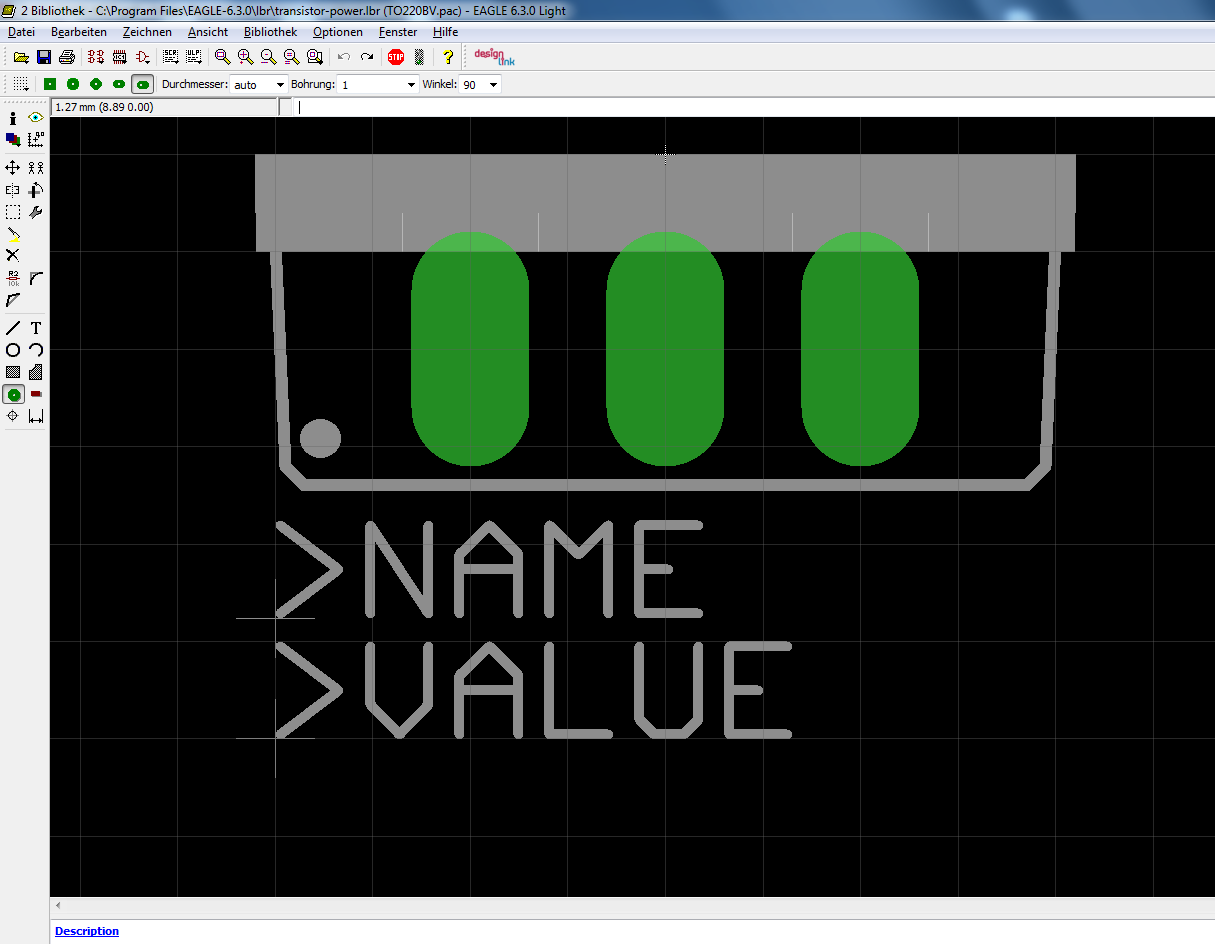

wenn ich wie im Anhang ein Package habe, welches mit ovalen Bohrlöchern
ausgeführt ist, wird dann auch ein ovales Loch ausgefräst? Warum nimmt
man nicht direkt Runde Bohrlöcher? Bei dem Bauteil handelt es sich um
ein TO-220 Package (IRF5303).
Wenn man es genau nimmt, dann müsten die Pads um 90 Grad gedreht sein,
weil die Anschlüsse des TO-220 Packages nicht rund sondern recheckig
sind, siehe 2. Anhang.

das sind doch keine ovale Bohrungen, sondern es sind die Pads (Kupfer)
was
oval ist. Schalte den Drill layer ein, und du wirst eine kreisrunde
Bohrung sehen.

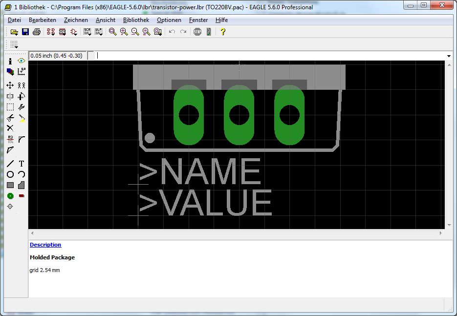

von Timmo H. (masterfx)
Genau, bei mir sieht man auch die Bohrungen. Wenn du Langlöcher haben
willst, zeichnest du einfach ein Rechteck oder Oval mit Wire in den
Milling Layer (Länge und Breite entsprechend des Langlochs)

Die Ansicht wie Timmo H. habe ich aber leidet nicht. Da werden die
Löcher mit einem Kreis und Strich dadurch angezeigt (wie bei den
befestigungslöchern) .
Also bedeutet (in meinem Beispiel oben) Bohrung "1" (im Drop down), dass
das Loch nachher genau 1mm groß wird. Durchmesser "auto" bedeutet, dass
das in Wahrheit ein wenig größer gebohrt wird, damit noch Platz für
Kupfer ist ja?

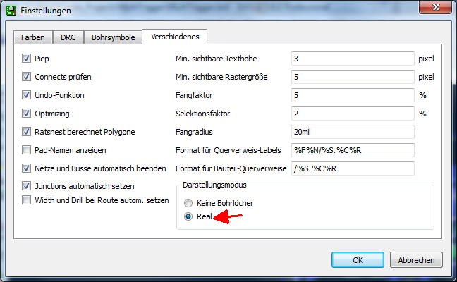

Marcel L. schrieb:
> Danke Leute.
Kann man einfach einstellen. Optionen => Einstellungen dann siehe Bild
