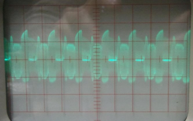

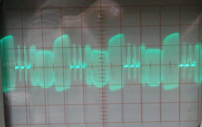

Hallo, ich hab hier nen kleinen Verstärker auf Basis des TDA7293 gebaut. Netzteil ist ein Trafo, Gleichrichter, dann 2×6800 µF plus 2×2200 µF plus 1000 µF (Low-ESR auf der Verstärkerplatine selbst) Siebung pro Versorgungsspannung. Die Versorgung sieht auch unter Last gut aus, geringer Ripple und keine Einbrüche beobachtbar. Die ersten paar Sekunden kommt auch vernünftiger Ton raus, im Video ist das 500 Hz Sinus. (Video: http://www.youtube.com/watch?v=pLlDjFgAP0c&feature=youtu.be ) Danach kann ich aber den Sinus, der in den Verstärker reinkommt, nicht mehr als solchen wiedererkennen, vgl. die angehängten Bilder bei 500 Hz und 2000 Hz Sinussignal. Der TDA wird für meinen Geschmack etwas warm, ist aber auf einen ausreichenden Kühlkörper montiert (alleine auf einem Rippenkühli von 110×170×40 mm). Schaltplan ist 1:1 Referenzdesign, die Mute/Standby-Schaltung ist die aus der Application Note. Die Pegel dort sind aber stabil.
Das Ding macht was jeder ordentliche Verstärker macht, er schwingt. Das liegt in den meisten Fällen am schlechten Design des Layout oder an den fehlenden oder zu weit von den entsprechenden Pin, V+ und V-, entfernten Entkoppelkondensatoren. Elko alleine genügen meist nicht.

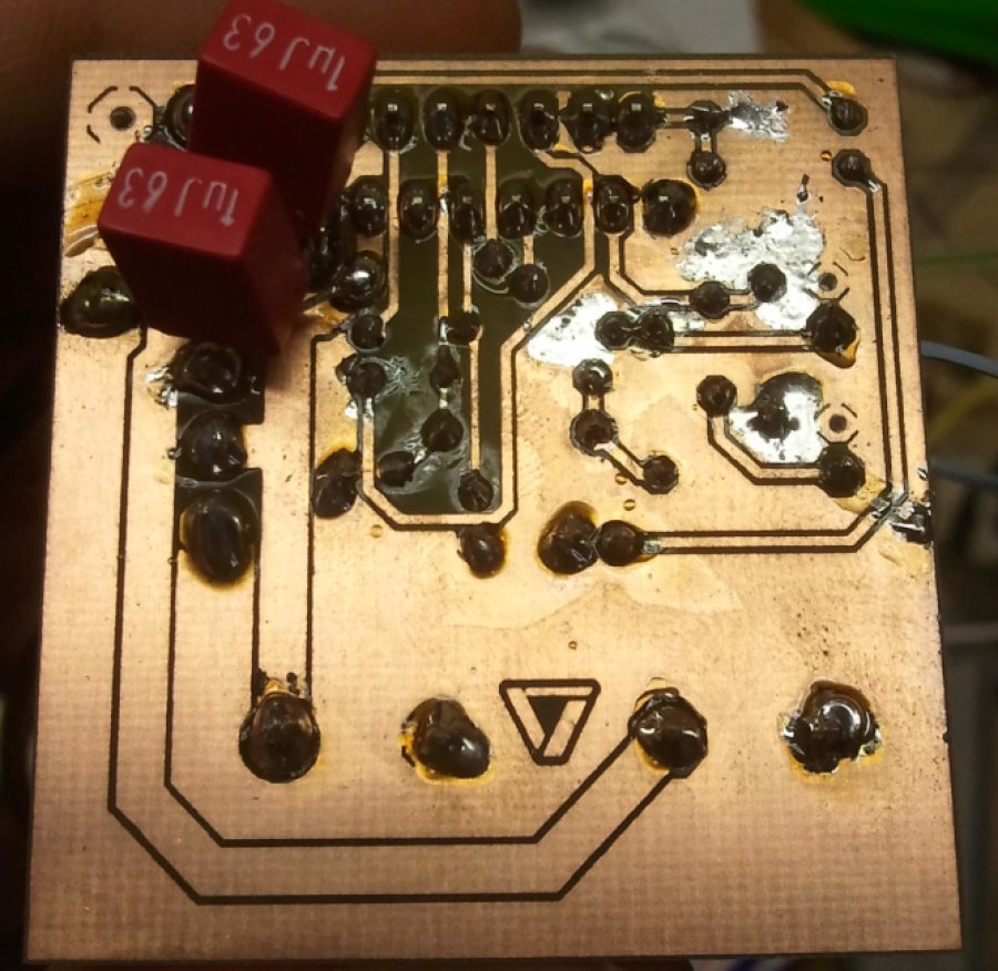

Gut, hab noch zusätzliche 1u Foliencaps an V+/V- direkt am Chip angelötet. Schwingt nicht mehr, aber irgendwas ist da trotzdem herbe im A... suboptimal :-) Hat wohl doch nen Grund gehabt, dass ich die Platinen aufm Dachboden hab vergammeln lassen.…

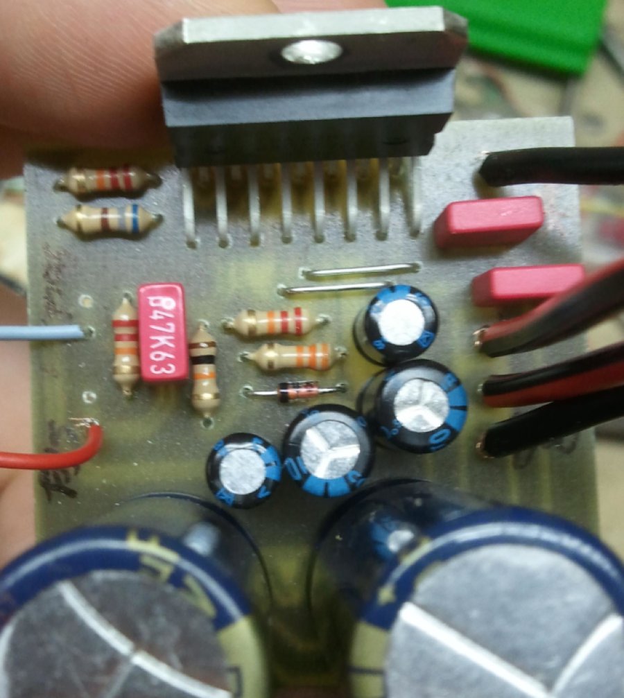

Hier noch die versprochenen Layoutbilder, hab die Eagle-Dateien nicht mehr gefunden. Die Drahtbrücken sind für +Vs, -Vs (Signalteil). Die paar Widerstände und die Diode die da zusammen rumlungern, sind Standby/Mute aus der Application Note des Datenblatts.
Huhu :-) Kannst du das Bild der Platine nochmal bearbeiten und mit Paint den Versorgungsspannungskreis einzeichnen? Bitte für Plus und Minus getrennte farben und bei den Masse-Pins keinen unfug machen! Es gibt für verschiedene Versorgungsspannungs-Zwecke des ICs auch verschiedene Pins. Der "Vorverstärker" hat z.B. andere Pins als der Leistungsteil. Ich denke du wirst merken, dass deine Rückleitung über die Masse hefitg verkackt ist und zudem noch eng an den Eingangsleitungen vorbei führt.....
Naja Deine Lötstellen, was man auf dem Bild sehen kann, ist nicht das beste...
Jau, die Platinen müssten Anno 2008 oder '09 gewesen sein, da hatte ich nich sonderlich viel Übung. Wenn ich so näher die Masseführung betrachte, kann ich da nur zustimmen. Ich werde mal ein neues Layout ansetzen und vielleicht auch nen anderen Chip nehmen ; TI hat ja einiges interessantes im Angebot… :-) Bei diesem Audio-High-Voltage-High-Current-Amps am besten gar keine Massefläche nehmen, sondern einen richtigen Sternpunkt mit separater Masseführung zum Sternpunkt, oder?
