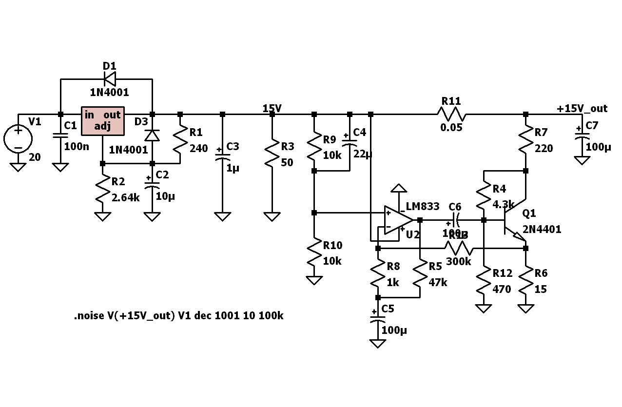

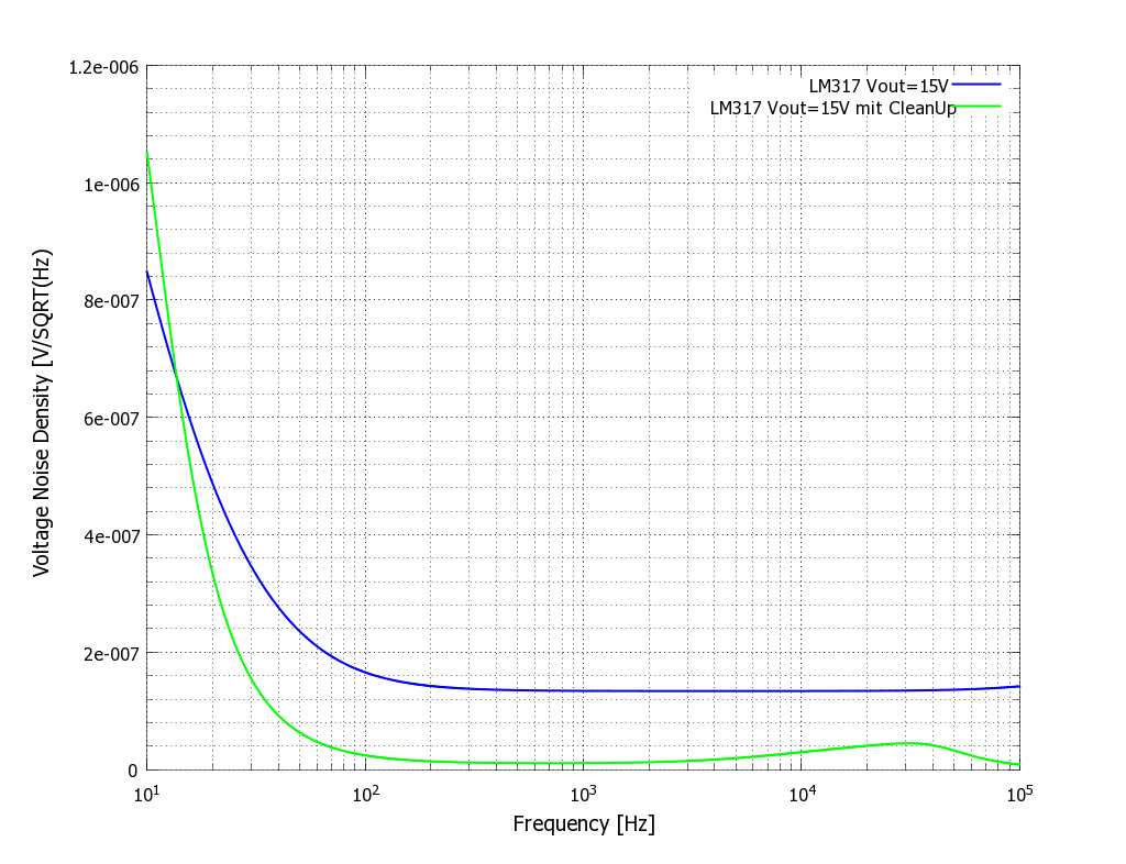

Dann sind mir im Verlauf meiner Recherche einige sogenannte Clean-Up
Schaltungen begegnet z.B.:
http://www.wenzel.com/documents/finesse.html
4. Was ist tatsächlich von diesen Schaltungen zu halten? Mir fehlen hier
irgendwie gleiche Vorraussetzungen aller Messungen, sprich gleiche Last
/ gleicher Strom, gleiche Drop-Voltage um die Resultate ernsthaft
miteinander vergleichen zu können. Alles Veröffentlichte wirkt wenig
wissenschaftlich aufgearbeitet auf mich. Wie verhält es sich unter
Berücksichtigung von 2. und 3.?

6. Weiterhin hatte ich eine Schaltung gefunden, bei der der
Sense-Eingang eines ersten LM317 den Ausgang eines nachgeschalteten
zweiten LM317 kontaktiert an dem auch die Last hängt. Quasi eine
Vorregelung eines weiteren LM317. Wie stellt sich das Rauschen hier dar?
Wie verhält es sich hier unter Berücksichtigung von 2. und 3.?

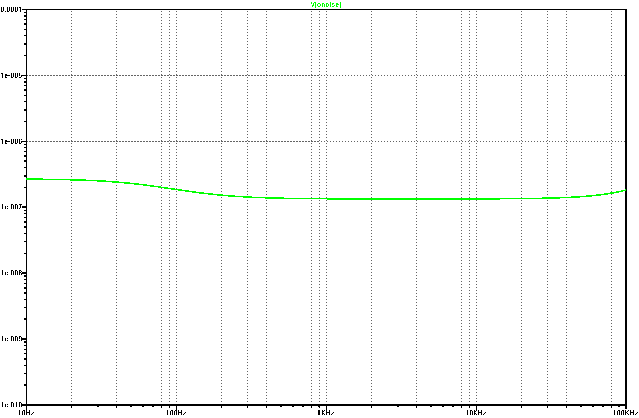

7. Wie gut kommt das hier veröffentlichte Spice Model der Realität nah?
Beitrag "Re: LM317 in LTspice"
Kann es als Grundlage für eine systematische Analyse meiner Fragen
herangezogen werden?

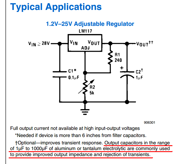

#3149263
>Das Datenblatt schlägt 100nF am Eingang, 1µF Tantal bzw. 25µF Aluminium
>Elektrolytkondensator am Ausgang und 10µF Tantal am Adj.-Eingang vor.
Das sind die Mindetswerte.
>1. Wie erklärt sich die zum Teil erhebliche Abweichung vieler
>Dimensionierungen im Netz gegenüber den Datenblattangaben. Ist da
>tatsächlich noch geringeres Rauschen mit zu erreichen oder ist das
>"Quatsch"?
Steht doch im Datenblatt, siehe Anhang: Der Ausgangswiderstand
verkleinert sich und Laständerungen können um so besser ausgeregelt
werden, je größer der Cap am Ausgang ist. Auf das Rauschen hat das
allerdings kaum Einfluß.

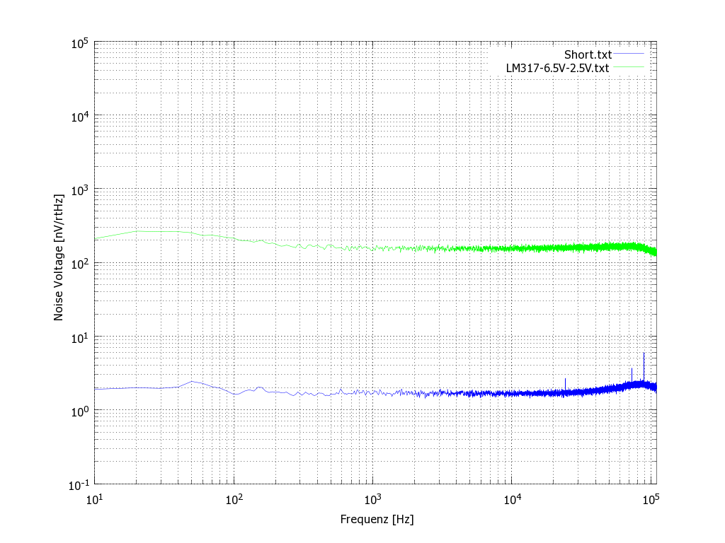

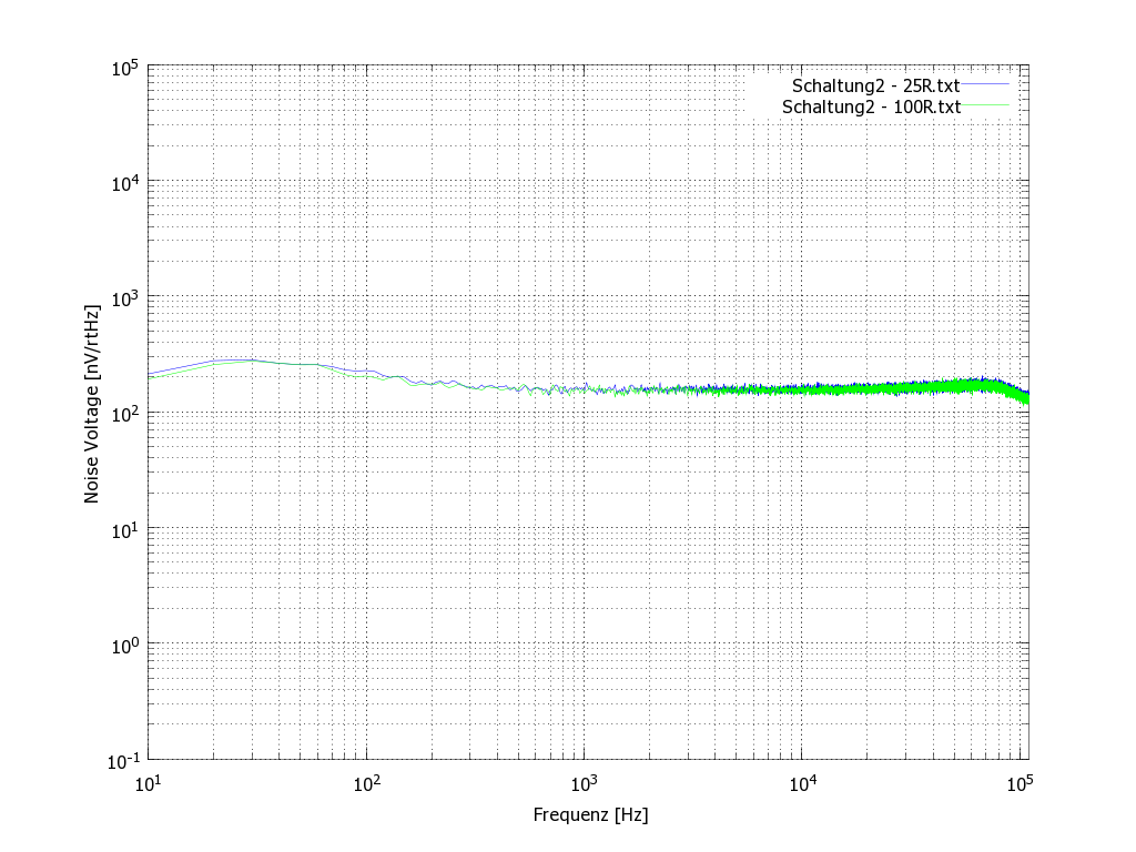

Gast #3152088

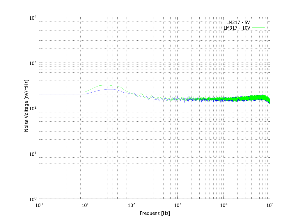

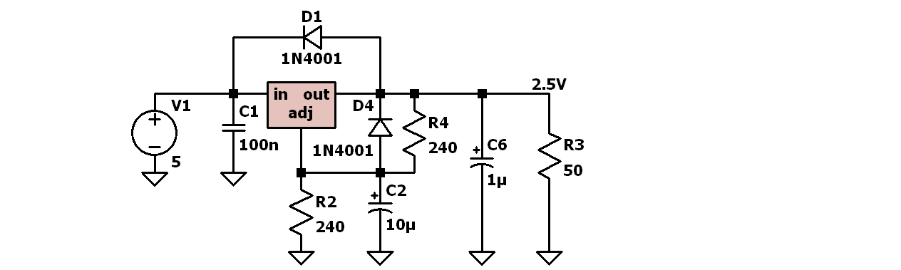

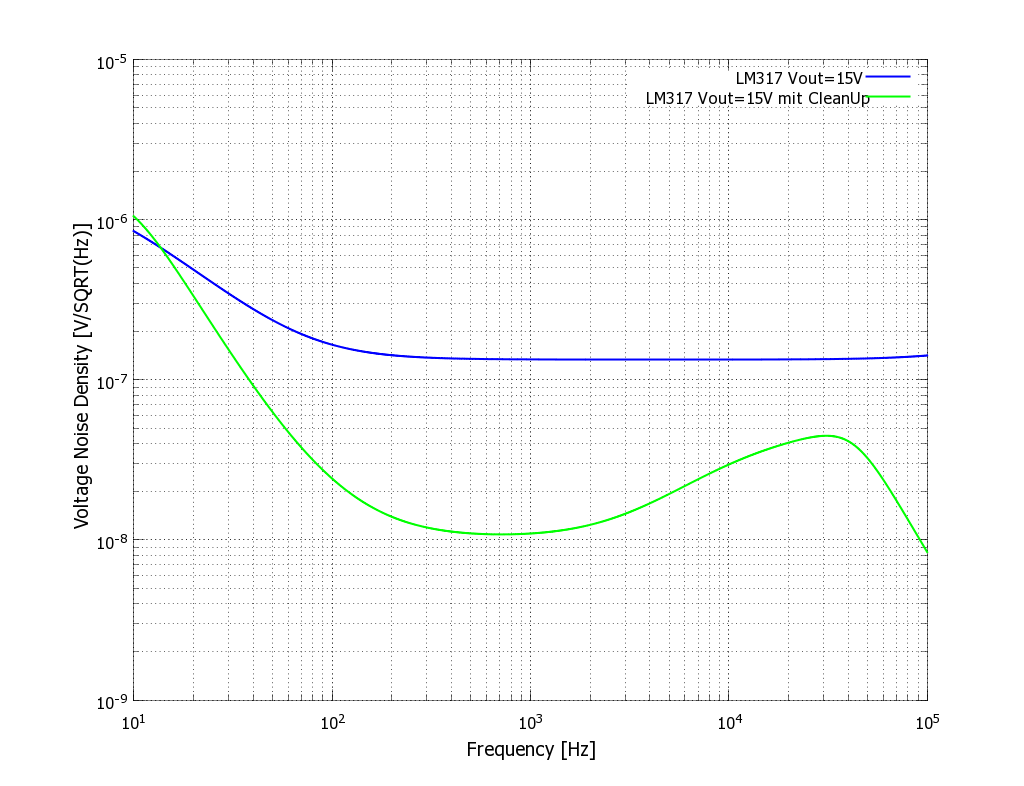

Ich habe mir das Spice Model mal angeschaut und festgestellt dass das
Rauschen nicht korrekt wiedergegeben wird. Es ist etwa Faktor 20 zu
klein im Vergleich zu meinem quick&dirty Aufbau und dem was ich daran
messen konnte.
Ich habe die Schaltung nach ST-Datenblatt auf 2,5V dimensioniert
(R1=R2=240R) und am Ausgang einen 50R Widerstand als Last gehängt. Dann
mit meinem Rauschverstärker nach AN83 das Rauschen im Bereich 10Hz -
100kHz gemessen und komme auf ~155nV/sqrt(Hz) @ 1kHz --> 49µVrms. Das
deckt sich auch mit den Datenblattangaben von typ. 0.003%, was bei 2,5V
Ausgangsspannung 75µVrms für die gewählte Ausgangsspannung bedeutet.
Spice gibt mir für die gleiche Dimensionierung  etwa 11,9nV/sqrt(Hz) @
1kHz aus.
Damit ist Frage 7 zumindest beantwortet.

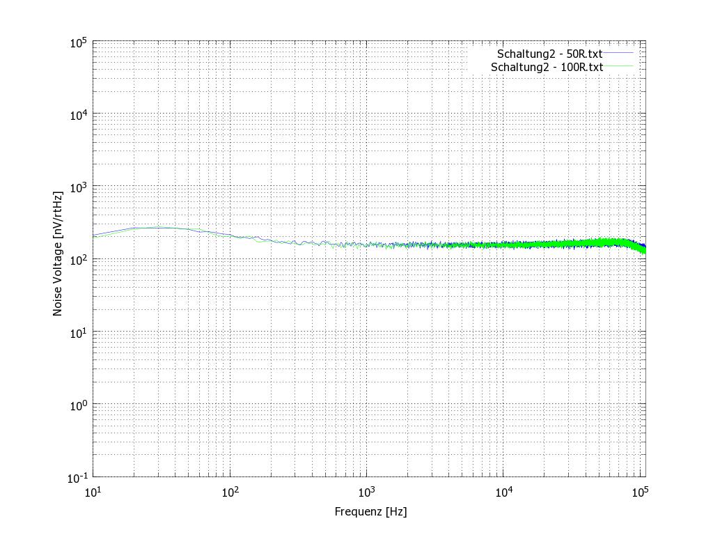

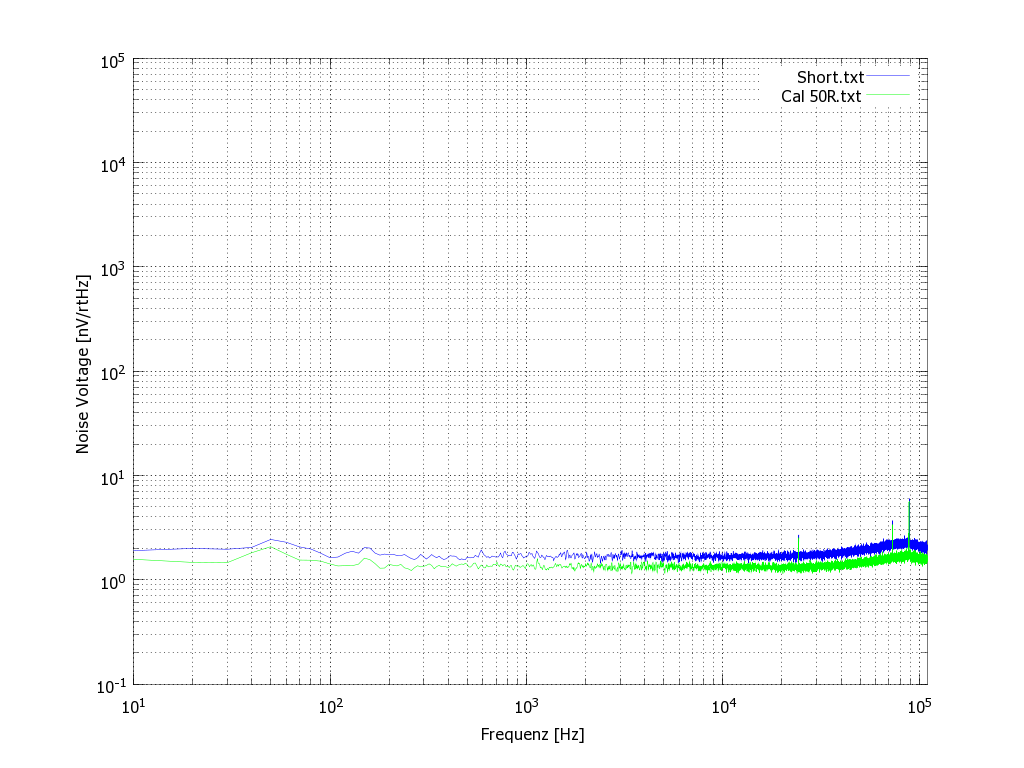

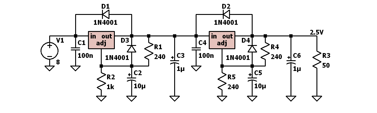

Gast #3152144
Anbei die Beantwortung weiterer deiner Fragen, Timo.
Zunächst die Messung des Eigenrauschens des Messverstärkers, dann die
Messung an Schaltung1 mit der Frage nach dem Einfluss der Drop-Voltage.
Wie zu erwarten war hat diese keinen Einfluss.
Dann die Frage, kann man durch eine Kaskadierung das Rauschen
verbessern. Auch hier wie zu erwarten war, nein, lediglich die PSRR
wurde dadurch verbessert, am Rauschen ändert sich nichts. Da ich die
Schaltungen aus einem Labornetzteil (PPS 5330) gespeist habe sieht man
hier auch keine Verbesserung.
Damit wären auch Fragen 2 und 5 mit Messungen belegt beantwortet. Diese
Clean-Up Schaltung kann ich wegen nicht vorhandener Bauteile nicht
nachstellen.
#3152181
Saubere Arbeit, Branadic!
Hat denn der Laststrom des LM317 Einfluß auf das Rauschen?
Wahrscheinlich darf man nur kurz messen, um Chiperwärmungen zu
vermeiden...

Also, kurze Rückmeldung. Hab die Messung mit 25mA und 50mA durchgeführt,
kann dabei jedoch keinen Unterschied feststellen. Will ich die Messung
mit 100mA durchführen ist der Rauschverstärker (A=80dB) schon
übersteuert, hier steigt also das Rauschen so stark an, dass ich nicht
mehr vernünftig messen kann. Mein zweiter Rauschverstärker mit A=60dB
ist zur Zeit nicht einsatzbereit.
#3152292
Wäre denn das Rauschen vom Laststrom stark abhängig, wäre das ein
Zeichen von erheblicher Unlinearität der Regelschaltung des LM317.
Deswegen glaube ich eher nicht, daß der Laststrom eine gravierende Rolle
spielt.
Gast #3152340
Das hat mich auch nicht in Ruhe gelassen, also habe ich die Schaltung
noch einmal auf 25R Last zurückgelötet und erneut gemessen. Keine Ahnung
was das vorhin war, aber jetzt sehe ich auch zwischen 100R und 25R
keinen Unterschied, was die Aussage bestätigt.
#3152856
Mensch, machst du dir eine Mühe. Vielen Dank, von meiner Seite!
Gast #3153099
Jetzt halt mal die Socken still ;) eine solche Messung macht sich doch
fast von allein. Die Auswertung (PSD von 100 Messreihen bilden und über
diese mitteln) erfolgt ebenalls einigermaßen automatisiert, sodass der
Hauptteil der Messung in der Vorbereitung der eigentlichen zu
untersuchenden Schaltung besteht. Außerdem hatte ich die Bauteile gerade
da und etwas Zeit.

Gast #3160980
Das anhängende Spice Model des LM317 passt vom Rauschverhalten besser zu
weiter oben).
Jetzt war ja die Frage, welchen Einfluss diese Bereinigungsschaltungen
haben. Da das Model die Realität hinreichend gut wiedergibt verwende ich
es für diese Fragestellung und habe eine Simulation mit LM317 bei 15V
Ausgangsspannung mit und ohne CleanUp-Schaltung aufgesetzt
dargestellt. Welchen Einfluss die CleanUp-Schaltung nimmt ist sicherlich
ersichtlich.
