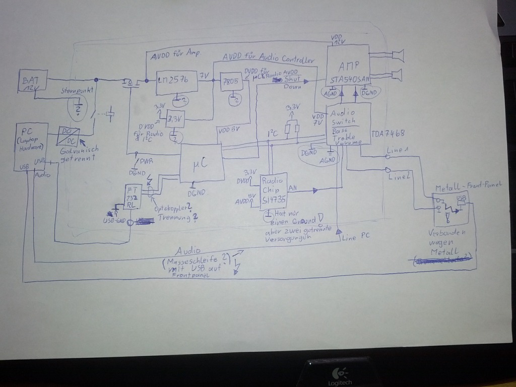

bin dabei eine tragbare Musikbox mit einem selbst gebauten Verstärker
(µC gesteuert), einer eingebauten alten Notebookhardware als
Musikspieler für den Anschluss an eine Autobatterie zu bauen und hab da
ein paar designtechnische Fragen (Platiene) wegen den Massen.
(Habe dazu eine grobe Aufbauskizze angehängt)
1. Die AGND und die DGND sollen ja am besten an einem Sternpunkt mit der
Batteriemasse verbunden werden. Muss ich da jetzt auch noch Spulen mit
einbauen, um die Störungen der Massen abzuschierem, oder reicht nur ein
Kondensator genau an diesem Sternpunkt? Wie realisiere ich diesen
Sternpunkt am besten (zweiseitige Platiene)
2. Auf der Platine soll der Radio-Chip SI4735 verbaut werden. Dieser hat
zwar getrennte digitale (DVDD 3,3V) und analoge (AVDD 5V) Versorung,
jedoch keine getrennten Masseanschlüsse. Soll ich diese dann eher auf
AGND oder auf DGND verbinden?
3. Die Notebookhardware wird über ein KFZ-Netzteil (galvanisch getrennt)
über ein Relais mit der Autobatterie verbunden. Des weiteren wird sie
über ein Audiokabel mit dem Audio Controller TDA7468 verbunden.
Zusätzlich besteht eine USB-Verbindung (FT232RL), eine Verbindung zum
Einschalttaster und eine weitere Masseverbindung über das metallerne
Frontpanel, in dem zwei USB Buchsen und zwei metallerne Audiobuchsen
eingebaut werden. Dadurch bekomme ich weiter Masseverbindungen. Können
diese Masseschleifen Störgeräusche verursachen? Wie kann ich diese
Störungen am besten vermeiden (Optokoppler zwischen FT232RL und µC bzw.
für den Einschalttaster wäre eine Möglichkeit, aber was mache ich mit
dem Frontpanel und der Audio Line?).
4. Auf der Platine befindet sich ein Schaltregler, der die 7V für den
TDA7468 erzeugt. An diesen mit angeschlossen sind ein 5V (für DVDD µC
und für AVDD Radio IC) und ein 3,3V (für I²C, DVDD Radio) Linearregler.
Wie sollte ich diese Massetechnisch anschließen? (Der
Verstärkerbaustein STA540SAN wird direkt an die 12V angeschlossen)
Vielen dank schonmal für antworten.
MFG
Michael

von Michael M. (schakal)
Ich denke schon, dass dieses Projekt meinem Niveau entspricht. Hab schon
einige Jahre Erfahrung in der Programmierung eine PIC Controllers. Der
Plan hier soll nur einen groben Überblick geben, den genauen habe ich
schon in eagle gezeichnet. Es geht mir ja hier nicht um die
Programmierung sondern um die Trennung der Massen im Layout zur
Vermeidung von Störungen

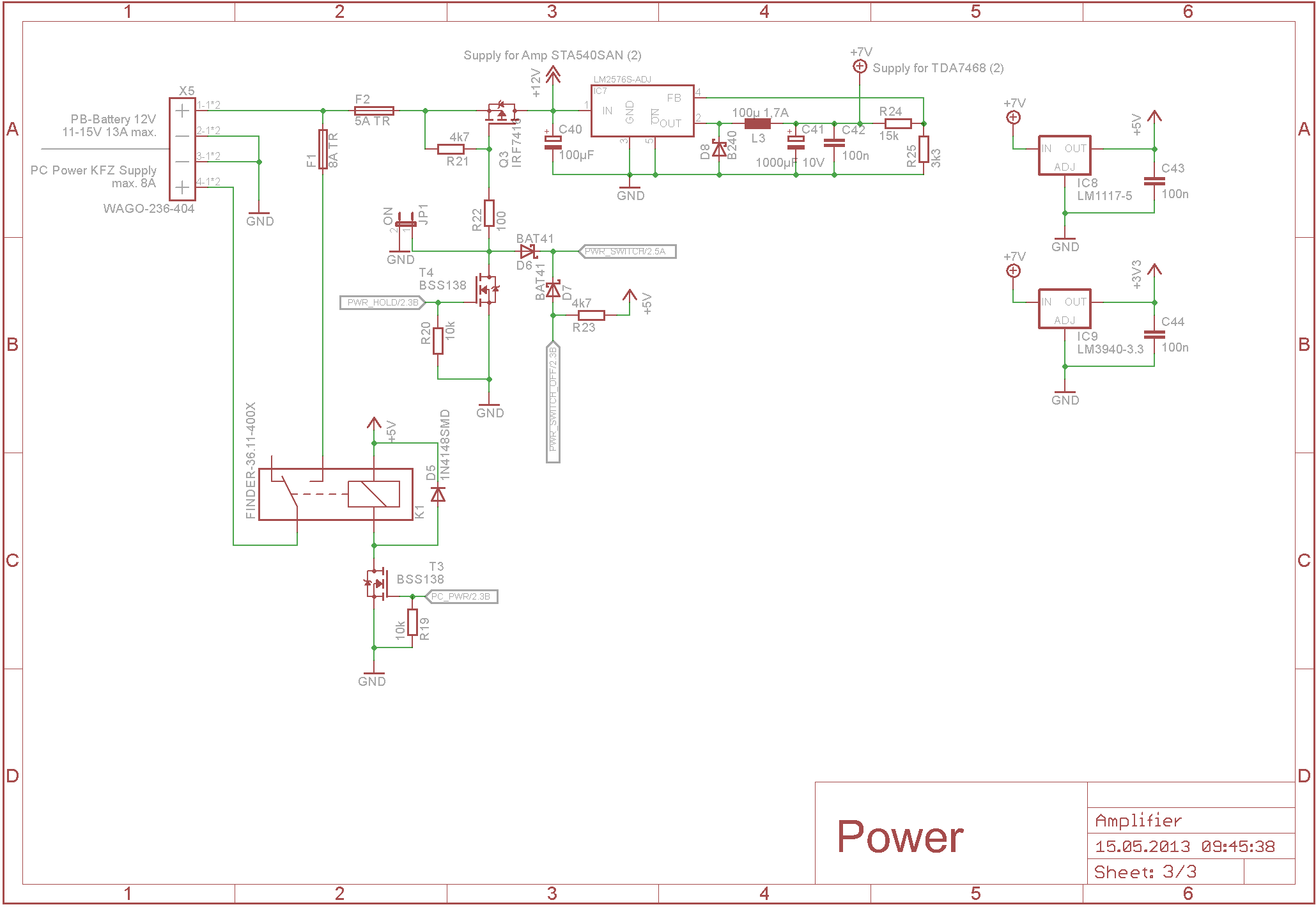

Und warum stellst du nicht das Eagle-Schema ins Forum, wenn du schon,
auf grund deines Planentwurfs, kein befriedigenden Feedback erhältst?
Hatte die Pläne nicht reingestellt, da man hier die Notebookhardware
nicht sieht. Es ging mir eigentlich nur um die Masseflächen, die wegen
digiatel und analoger Verbindung zum Notebook an mehreren Stellen
verbunden wäre (wie bereits in meinem ersten Post erwähnt über das
metallene Frontpanel oder der USB-Verbindung).
Habe sie jetzt angehänht, wobei hier alle Massen noch den selben Namen
tragen.
rof schrieb:
> Schaltregler für Audio ist keine gute Idee.
Was wäre deiner Meinung am besten? An einem Linearregler hätte ich einen
ziemlich hohen Spannungsdrop von 5-7V, je nach Batteriespannung.

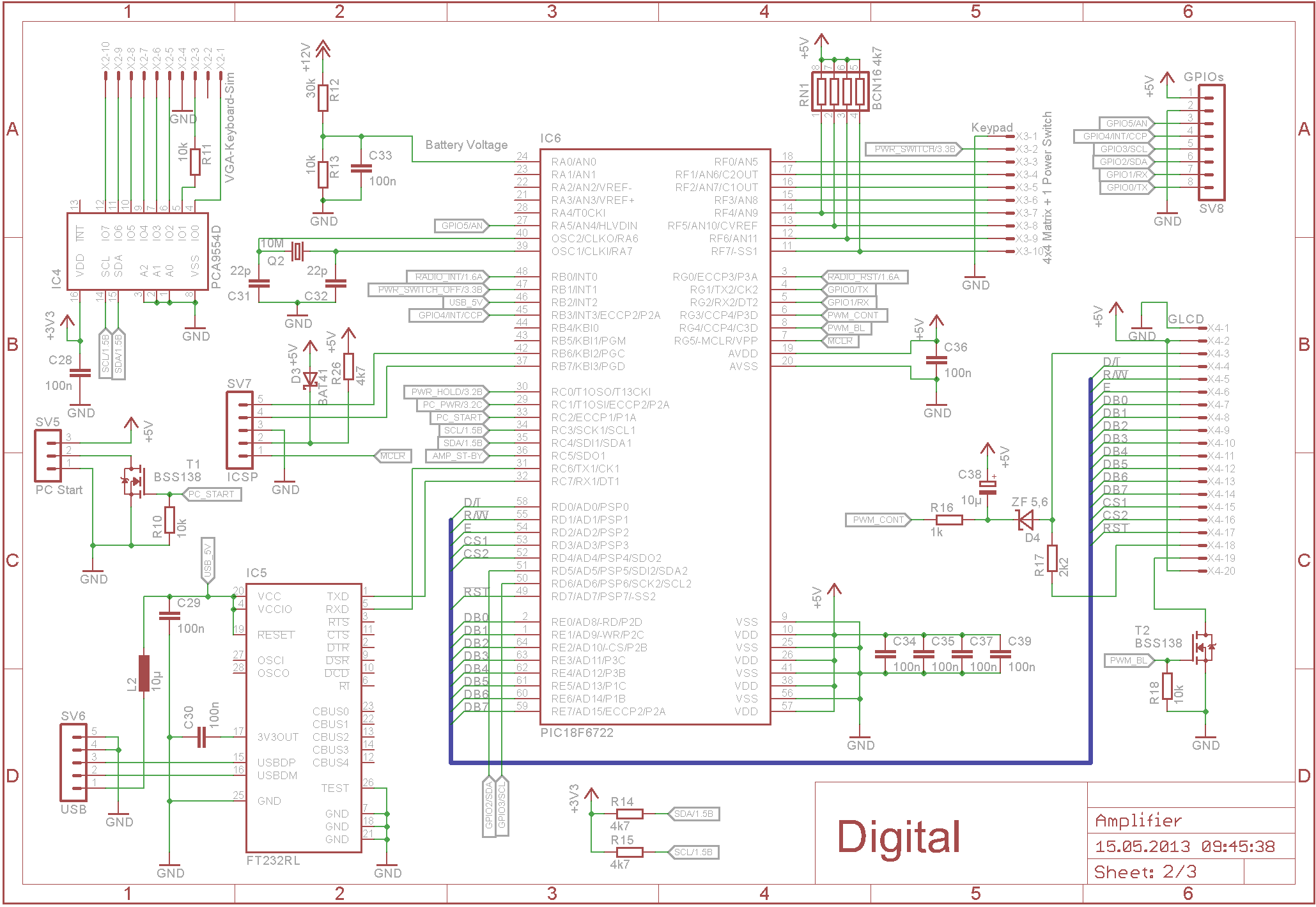

von B. S. (bestucki)
Hab jetzt nur den PIC angeschaut. Du hast den Pullup zu MCLR vergessen.
Hat dein Display tatsächlich ein 5V Backlight? Normalerweise sind das
nämlich nur nackte LEDs, denen noch ein Vorwiderstand oder eine KSQ
zuteil werden sollte...
von Detlef _. (detlef_a)
Eine Seite der Platine ist komplett 'split ground', d.h. zwei
Massefächen (AGND und DGND), die an einem Punkt zusammenhängen. Die C's
(100u + 100n + 1n oder so) sind direkt an den Versorgungspins der
Bauteile gegen GND. Du kannst in die Stromversorgungsleitung auch noch
Spulen einbauen ( ferrit bead, sehen aus wie nen kleiner Widerstand),
vorher und nachher die BlockC's
Ich würde dann doch gar keinen 'split ground' machen. Eine Massefläche
und gut mit C's verblocken.
Yo, das ist ne Masseschleife. Du muss Magnetfeldeinstreuungen darin
vermeiden, ie. die von diesen Masseleitungen aufgespannten Flächen klein
halten. Bei Deinem gleichspannungsversorgten System sollten keine großen
veränderlichen Magnetfelder vorhanden sein und sollte gehen. Audio Line
kann man mit nem Audioübertrager (Trafo) massefrei bekommen. Evtl. auch
die Masseverbindung am frontpanel auflösen, isolierte USB-Einbaubuchsen?
Alle auf die zentrale Masse, keine geteilte Masse, gut verblocken.
Schaltregler geht auch bei empfindlichen (Audio-)Systemen, muss man nur
richtig machen: Beim Schaltregler die 'layout considerations' einhalten,
sonst strahlt der massiv, geschirmte Spule verwenden, keine GND-Fläche
unter der Spule. Ich habe allerdings mal ein sehr empfindliches
Millivoltmeter re-engineert, die haben während der AD-Wandlung ihre
Schaltregler ausgestellt und sind aus den C's weitergelaufen, auch ne
Idee.
Cheers
Detlef
von Nooby (Gast)
Das macht man heut zu Tage nicht mehr. Ohne große Erfahrung macht man da
alles nur noch viel schlimmer. Außerdem bekommst du die ganzen
Masseflächen nicht so weit auseinander, dass sie sich nicht so und so
signifikant beeinflussen würden. Wir reden da von ~15mm Abstand zwischen
Masseflächen bei einer Flankensteilheit z.B. eines durchschnittlichen
8bit Mikrocontroller mit einer Taktversorgung bis 8 MHz.
Generell lieber eine einzige große Massefläche. Die sollte
undurchbrochen sein. Keine Signal auf der Massefläche. Irgendwelche
Massefetzen sind besser als garnix - bringen tun die aber groß
eigentlich garnichts. Die meisten schaffen das aber einfach nicht die
Massefläche frei zu halten von Signalen. Wenn es kritisch wird, dann
muss man 4 Lagen nehmen. Gibts bei iteadstudio super zu bezahlen für 60$
der Zehnerpack PCB.
Daran sieht man, dass man es heutzutage nicht mehr trennt. Früher gab es
manchmal noch AGND und DGND an den ICs aber davon ist man abgerückt. Man
designt einfach nicht mehr mit split-GND-planes.
Geht jetzt dieser Bullshit wieder los? Streiten wir über 30mV Ripple? Es
ist schon bekannt oder, dass Schaltregler ein bedeutend besseres
Verhalten haben als die Spannungsregler die der Normalbürger einsetzt?
Natürlich müssen die SChaltregler gut designt sein im PCB sonst gehts
voll nach hinten los. Wer ultraprarnoid ist (-> audiophil) der kann ja
hinter seinen Schaltregler noch ein LDO setzen der auf 15mV Ripple
runtergeht. Kostet dann halt 5€ der LDO aber wer's braucht. Ich empfehle
dann immer Doppelblindtests. 2 Platinen aufbauen - eine mit
konventioneller Spannungsregelung und eine mit Schaltregler. Dann Mutti
bitten zufällig immer eines der beiden Geräte zu wählen nicht zu
verraten was angeschlossen ist. Und immer brav aufschreiben was man
glaubt was man hört. 20 Mal machen und dann kucken und feststellen, dass
niemand diesen Unterschied hören kann .
> Idee.
Das halte ich für eine katastrophale Idee.

Computer relativ nahe (kurze Leitungen) sogar im selben Metallgehäuse
verbaut sind? Würde mir gerne einen Übertrager für die USB-Verbindung
bzw. Optokoppler sparren. Außerdem möchte ich Line-In Buchsen hinten ins
Metallgehäuse einbauen und da der Computer über die Schrauben ebenfalls
mit dem Metallgehäuse verbunden ist, müsste ich isolierte (teurere)
einbauen.
Würdert ihr sagen, dass ich diesen galvanischen Trennaufwand umbedingt
betreiben sollte (so das halt nur noch eine einzige Groundverbindung
über das Audiokabel zwischen Verstärker und Computer besteht) oder ist
das bei diesen kurzen Kabellängen, die in einem Gehäuse (ungefähre Größe
eines HiFi-Verstärkers) existieren, nicht nötig?

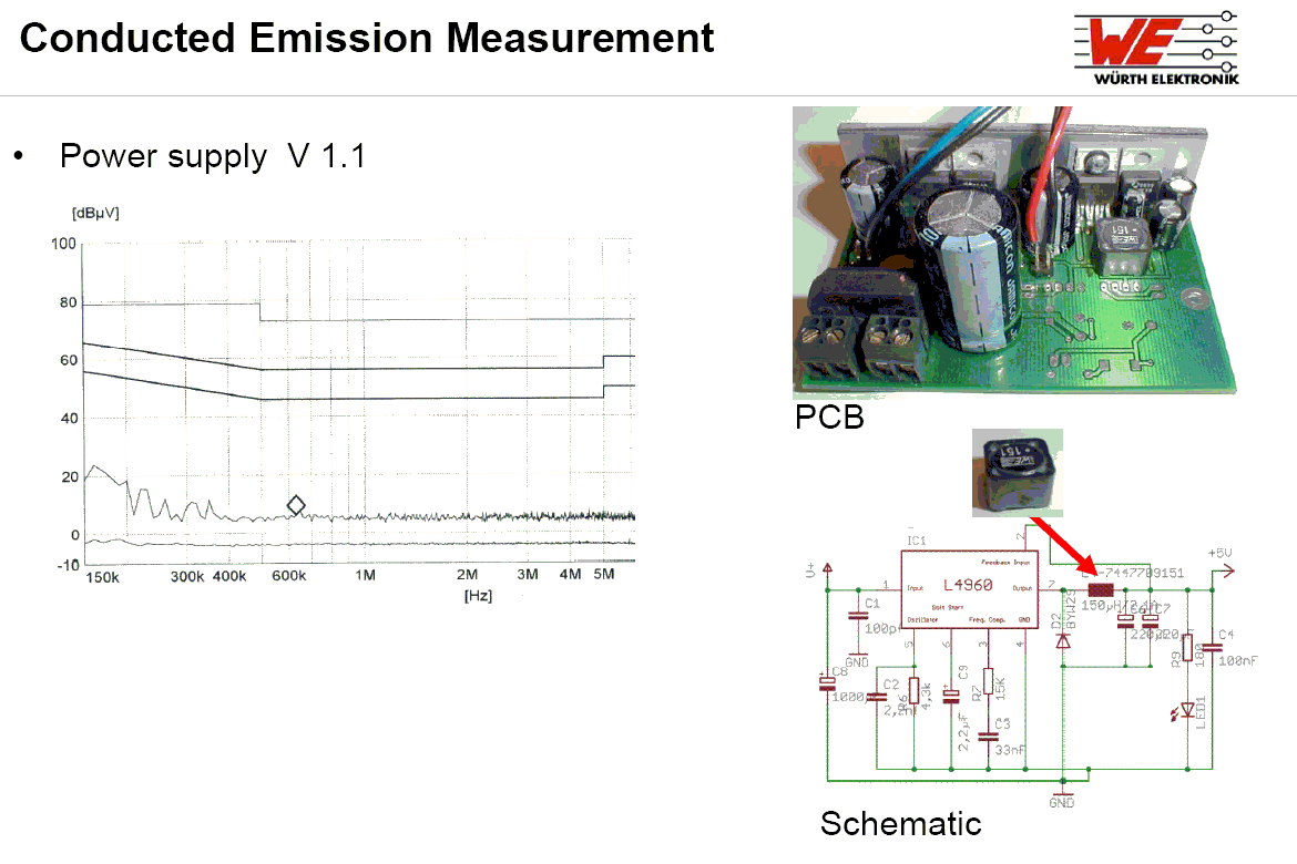

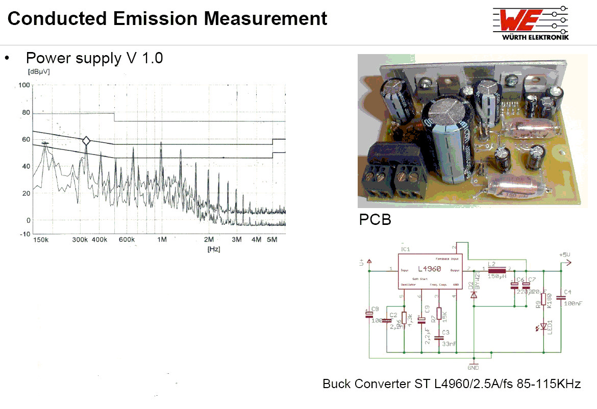

In einem unserer Produkte verarbeiten wir Signale im 100nV-Bereich. Für
die Spannungsversorgung verwenden wir vier LM2674. An den Ausgängen der
Switcher sitzen Pi-Filter. Für alle Drosseln werden nur magnetisch
abgeschirmte Ausführungen verwendet. Und die Schaltung sitzt natürlich
auf einer durchgehenden Massefläche.
Über die Vorteile magnetisch geschirmter Drosseln, siehe Anhang.
Kennst du denn überhaupt die Schaltung??
