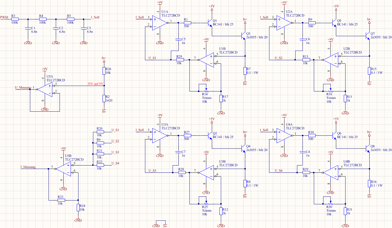

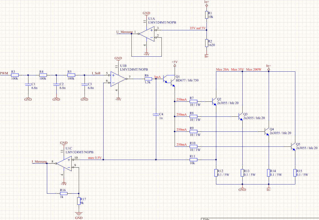

Da ich Zuhause noch jede Menge 2n3055 Transistoren habe und ich schon
seit längerer Zeit eine elektronische Last haben will, plane ich derzeit
eine.
Die Leistung sollte bei ca. 200W liegen. Falls dies doch zu viel wird,
kann ich sie ja immer noch mit einer kleineren Leistung betreiben. Die
maximale Spannung sollte bei 35V liegen und maximal sollten 20A fliessen
können. Natürlich dürfen nicht beide maximal Werte gleichzeitig
auftreten, da die Verlustleistung sonst viel zu hoch wäre.
Geplant habe ich 4 2n3055 Transistoren jeweils mit diesem Kühlkörper(1).
Die Kühlkörper will ich mit einem Lüfter Zwangskühlen. Zum Treiben der
Basisstöme habe ich einen BD677 gewählt.
Der Sollwert für den Strom sollte über einen Mikrocontroller mittels PWM
bestimmt werden. Dafür habe ich einen Tiefpass der 3. Ordnung gewählt.
Wenn ich nun eine 10Bit PWM benutze, habe ich eine Auflösung von 20mA
errechnet.
Ist dies realistisch oder völlig weltenfremd?
Weiterhin soll der fliessende Strom auch gemessen werden können. Da bei
maximal 5A pro Strang am Widerstand maximal 0.5V anliegen werden, habe
ich einen Nicht Invertierenden OP mit einer Verstärkung von 10
verwendet. Diese Spannung sollte anschliessend mit einem AD-Wandler
gemessen werden.
Auch die anliegende Spannung will ich messen können. Da maximal 35V
anliegen habe ich einen einfachen Spannungsteiler benutz um auf 5V
runter zu kommen. Auch diese Spannung sollte mit einem AD-Wandler
gemessen werden.
Auf der Platine will ich zum einen eine 9V Versorgung für die OP's
machen und zum anderen eine 5V Versorgung für den Mikrocontroller und
andere Sachen.
Nun einige Fragen:
Wird/Kann das so funktionieren? Oder gibt es irgendwelche
Fehler/Verbesserungsvorschläge?
Stimmen meine Berechnung der eingezeichneten Ströme und Widerstände?
Da dies meine erste Schaltung mit Operationsverstärker ist, bin ich mir
ziemlich unsicher welchen ich verwenden sollte. Ich habe nun einfach den
erstbesten genommen welchen ich gefunden habe. Passt der?
(1) Kühlkörper:
http://www.elv.de/fischer-elektronik-leistungs-kuehlkoerper-sk-88.html
Vielen Dank schon einmal im Voraus.
Grüsse
Dominic

Der obere Anschluss von C4 muss an den Ausgang des OPV. Solche
OPV-Konstantstromquellen schwingen bei falscher OPV-Wahl und müssen dann
extern frequenzkorrigiert werden (R6, C4, R11), mit einem passenden OPV
gehts auch ohne. Ich will hier nicht wieder Streitereien, deshalb keinen
Link, sondern nur der Hinweis auf die SuFu.
von Sascha (Gast)
Wie stellst du sicher dass jeder Transistor genau gleichviel Leistung
verbrät? Ergo ist auch deine Strommessung nur bedingt aussagefähig.
Ich würds so machen: Jeder Transistor bekomt einen eigenen Regelkreis
mit einem LM358 (oder besser TLC272). Ein OP regelt den
Leistungstransistor, der andere verstärkt die Spannung über dem Shunt,
damit der Regel-OP auch genug Input bekommt (in deinem Schaltplan darf
der µC maximal 0,5V mit dem Tiefpass erzeugen, da das 5A über einem
Shunt und nach deiner Logik 20A Gesamtstrom entspricht). Ein fünfter
LM358/TLC272 dient als Puffer für den Spanungsteiler, die andere Hälfte
summierverstärkt die Ausgänge der einzelnen Strommess-OPs der
Regeleinheiten und meldet so den Gesamtstrom an den µC.
von Dominic A. (neo123)
@ArnoR
Über die Suche habe ich einen Thread gefunden wo du den OPA4241
empfiehlst. Jedoch muss ich gestehen das mir dieser zu teuer ist. Da ich
nun für jeden Transistor zwei Operationsverstärker habe, bräuchte ich 2
für alle Transistoren und einen für die Spannungs sowie auch die
Strommessung. Das macht dann ca 28€ nur für die OP's.
Wäre das nicht über die Emitter und Basiswiderstände geregelt gewesen?

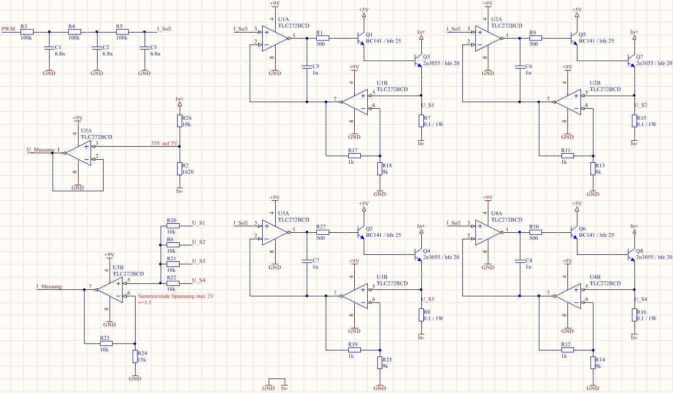

Dies habe ich nun probiert aufzuzeichen. Da der Basisstrom nun für jeden
Transistor einzeln ist habe ich auch den Treibertransistor ersetzt. Den
Vorwiderstand für diesen habe ich folgendermassen berechnet:
Für den ersten Regelkreis:
Passen die Regelkreise so?
Ich dachte mir 5A pro Transistor gibt zusammen 20A. Habe ich da einen
Überlegungsfehler?
Sascha schrieb:
> die andere Hälfte
Ich habe nun einen nichtinvertierenden Summierverstärker aufgebaut. Eine
Verstärkung von 1.5 habe ich gewählt weil über jedem Shunt maximal 0.5V
abfallen und somit eine gesamt Spannung von 2V entsteht. Mit einer
Verstärkung von 1.5 kommt man somit auf 5V.
von Sascha (Gast)
Nicht zwingend. Dafür sind die Emitterwiderstände imho zu klein und
grade wenn sich Transistoren aufheizen verändern sich ihre Kennlinien
deutlich.
So hatte ich mir die Schaltung ungefähr vorgestellt :-) Du solltest
zwischen den Ausgängen der Stromverstärker-OPs und dem Nichtinv. Eingang
der jeweiligen Regel-OPs noch einen Widerstand mit vlt. 10k schalten,
sodass sich auch ein richtiger Integrator ergibt. Den Wert des
Kondensators ermittelt man am Besten durch ausprobieren. Ohne schwingt
sich in einem Teilbereich oder im gesamten Regelbereich der Regelkreis
auf, solange den Kapazitätswert erhöhen bis bin allen Lastbereichen kein
Schwingen mehr auftritt. Schwingen kann teilweise subtil sein, mit dem
Oszi genau hinsehen.
> Habe ich da einen Überlegungsfehler?
Ich meinte damit dass du implizit annimmst, dass sich die 20A
gleichmäßig auf 4x5A verteilen (was sie nicht tun). Durch die vier
unabhängigen Regelkreise tun sie das jetzt aber.
Wie genau soll denn die Schaltung sein? Es wäre imho sinnvoll, die vier
Stromverstärker-OPs in ihrer Verstärkung abgleichbar zu machen, um die
meist recht große Toleranz der Lastwiderstände auszugleichen.
> Mit einer Verstärkung von 1.5 kommt man somit auf 5V.
Erstens bräuchtest du eine Verstärkung von 10 (wie sollen denn aus 4x
massebezogenen 0,5V 2V werden?) und Zweitens hätte dein Verstärker mit
dieser Beschaltung eine Verstärkung von 1+(R23/R24), also 1,66. Mein
Tipp: Mach die vier Stromverstärker-OPs abgleichbar, bau den
Summierverstärker mit v=1 und summiere die Ausgangsspannung der
Stromverstärker-OPs. So hast du 4x den gleichen Strom durch die
Transistoren und dein µC sieht 5V für 20A.
von ArnoR (Gast)
Ohje, nun hast du in den Regelkreis nicht nur eine zusätzliche
Phasendrehung, sondern auch noch eine hohe zusätzliche Verstärkung
eingebaut (ich nehme mal an, dass die Widerstandswerte 1K und 9k
vertauscht sind). Damit wird die Schaltung auf jeden Fall schwingen.

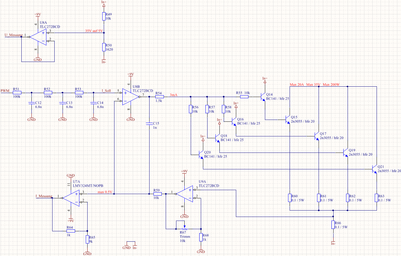

von spontan (Gast)
Den Basisstrom des 2N3055 mißt Du als zusätzlichen Laststrom mit. Den
mußt Du von der Messung wieder abziehen. Wird aber nicht ganz trivial
werden.

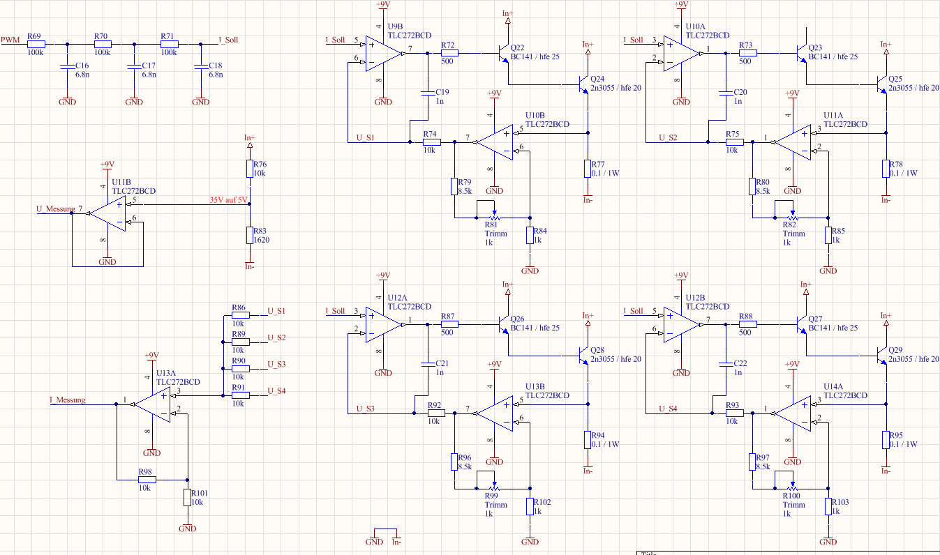

Naja im besten Fall so genau wie möglich. Wobei die 10Bit PWM bei 20A
schon auf ca. 20 mA begrenzt.
Habe ich nun gemacht. Ich habe mir auch überlegt ob ich nicht 1Ohm
Emitterwiderstände nehmen soll. Dann könnte ich mir eigentlich den
Stromverstärker-OP sparen oder?  Die OP's habe ich nun mit einem
Trimmpot abgleichbar gemacht. War das so wie du gedacht hast?

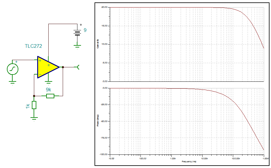

> Phasendrehung
Tut mir leid, aber das verstehe ich nicht richtig. Ein OP als
Nichtinvertierender Verstärker aufgebaut hat doch eine
Phasenverschiebung von 0?
> eingebaut
Falls ich nun 1Ohm Emitterwiderstände nehmen würde, würde sich dieses
Problem auch beheben oder? Da ich da ja dann keine Verstärkung mehr
benötigen würde.
Stimmt daran habe ich gar nicht gedacht. Da die Basisströme doch recht
gross sind, habe ich mir Überlegt ob es nicht besser wäre in den
Kollektor der Transistoren einen zusätzlichen Shunt einzubauen und die
darüber abfallende Spannung zu messen.
hw45hw4h schrieb:
> Alternative wäre ein N-Kanal-MOSFET (Planar-Technologie) mit im
> Datenblatt ausgewiesener SOA.
Da ich noch einige 2n3055 hier herum liegen habe würde ich gerne diese
verwenden.
von Fritz (Gast)
Die zuletzt diskutierte Version mit einzeln abgeglichenen Potis für die
Transistoren halte ich für Käse.
Potis versucht man heutezutage bei den Möglichkeiten die
SW/HW-Kombinationen möglich machen, zu vermeiden.
Wie willst du die einzelnen Potis abgleichen? Müßtest du jeden einzelnen
Transitor trennen und messen.
So nebenbei ein 10K Pot auf 9K +/- 10% abzugleichen ist auch Käse.
Solltest du durch zumindest 8K R + 2K Pot ersetzen.
Den Einfluß des Basisstroms kannst du verringern in dem du echte
Darlington baust und den Kollector des BC141 an In+ hängst.
Ich würde aber den obigen OP-Friedhof in die Tonne werfen und statt
dessen lieber von deinem ursprünglichen Ansatz ausgehen.
Vielleicht jedem 2n3055 einen extra BC141 spendieren.
Aber:
für die Strommessung und -regelung einen und nur einen
Strommeßwiderstand verwenden, der zwischen GND und die
4-Symmetrierwiderstände eingebaut wird.
Die Genauigkeit kannst du dann per Sostware abgleichen.
Wenn du möchtest kannst du auch diesen Meßwiderstand in Bezug auf
Temperaturverhalten und Genauigkeit optimieren.

> Ein OP als Nichtinvertierender Verstärker aufgebaut hat doch eine
Du musst dich mal von den idealisierten Vorstellungen lösen und dich mit
dem realen Verhalten beschäftigen. Siehe Anhang.
Ersteinmal vielen Dank für die vielen und guten Antworten. Das Hilft mir
wirklich sehr!
Wie würdest du dies den machen? Ich habe nun ein 1k Poti mit einem 8.5k
Widerstand genommen.
Das ist ein gute Idee. Den Kollektor habe ich nun an In+ gehängt.
Wie meinst du das "in dem du echte Darlington baust"?
Habe nun auch eine Version auf diese Art gezeichnet.
Das ist eigentlich auch eine gute Idee. Aber die Verlustleisung wird
dann schon heftig. Bei einem 0.1Ohm 40W.
Die Phasenverschiebung "beginnt" ja erst bei ca 10kHz. Bei mir ist ja
aber eigentlich gar keine Frequenz vorhanden sonder eine Konstante
Spannung. Oder verstehe ich da etwas falsch? Ich lerne immer gerne etwas
dazu.
ArnoR schrieb:
> Man nimmt OPV mit geringem Offset und kleine Steuerspannungen
Wie hoch ist den so cirka ein geringer Offset? Der TLC272 hat ja je nach
Bedingung zwischen 200uV bis 1.1mV. Während der OPA4241 welchen du
weiter oben empfohlen hast 100uV bis 200uV hat. Auf welchen
Wert/Diagramm muss ich für die Steuerspannung schauen? Ich finde dazu
nicht allzu viel.
ArnoR schrieb:
> dann kannst du damit doch 1, 2, oder 3
> Stromquellen abschalten.
Was wäre den die beste Methode dazu? Mit einem Analogen Schalter z.B dem
74HC4316 das I_Soll Signal trennen? Oder die Versorgung des OPV
abschaltbar machen? Oder doch eine ganz andere Art?
ArnoR schrieb:
> Ja, nur käme man dann nicht unter 5V bei 5A und das schränkt den
> Einsatzbereich schon erheblich ein.
Daran habe ich gar nicht gedacht. Da bleibe ich lieber bei den 0.1Ohm
Widerständen.
Ich habe nun 2 Versionen angehängt. Einmal eine mit einer Regelung und
eine mit einer Regelung für jeden Transistor welche würdet ihr
bevorzugen?
von ArnoR (Gast)
> Bei mir ist ja
Allerdings verstehst du da was falsch. Es spiel überhaupt keine Rolle
was du für Signale einspeist, wenn die Schaltung die Schwingbedingung
erfüllt, dann schwingt sie auch, angestoßen von Rauschen, Störimpulsen,
Einschaltsprung...
> Auf welchen Wert/Diagramm muss ich für die Steuerspannung schauen?
Nun, die Offsetspannung sollte natürlich so klein sein, dass sie mit der
gewünschten Steuerspannung die Auflösung des DAC nicht nennenswert
verschlechtert.
> der OPA4241 welchen du weiter oben empfohlen hast
Ich meinte einen anderen Thread, in dem auch andere OPV genannt wurden.
Einen kleinen Mosfet (BS170 o.ä.) nehmen und die Basen der BC141 auf
Masse ziehen.
> Ich habe nun 2 Versionen angehängt. ...welche würdet ihr bevorzugen?
Keine von beiden, wegen der oben genannten Gründe.
von Fritz (Gast)
Ein echter Darlington hat die beiden Kollektoren (BC141 + 2N3055)
miteinander verbunden, das meinte ich damit.
Du solltest schon einen wesentlich kleineren Widerstand verwenden. Falls
du ein altes kaputtes Multimeter mit 20A-Bereich hast, könntest du den
darin vorhandenen Shunt (meist eine Widerstandsdrahtbrücke) verwenden.
Damit meinte ich, dass du das noch immer in deiner Schaltung vorhandene
Pot gegen einen Festwiderstand ersetzt. Den mußt du so wählen, dass du
damit für deinen Shunt die richtige Verstärkung einstellst.
Z. B. bei einem Shunt von 10 mOhm und 20A brauchst du für eine
Ausgangsspannung 5V eine Verstärkung von 5/0,2 = 25. Damit du aber die
Toleranzen der Bauteile solltest du aber um ca. 10% kleiner machen,
damit du auch bei schwankenden Bauteiltoleranzen bei 20A noch in den
Meßbereich deines ADC (uC) bleibst.
Wenn das ein Einzelgerät (Hobbybastelprodukt) ist, kannst du erst mal in
deiner Software so rechnen wie wenn du eine Verstärkung von 25 hättest.
Irgendwo hast du dann einen fixen Faktor in deiner SW der das
bewerkstelligt. Du entwickelst die Schaltung jetzt soweit, dass alles
Stabil ist und so wie du dir es vorstellst. Dein Gerät wird dann um 10%
ungenau sein. Nun kannst du jetzt durch eine Messung feststellen wieviel
du falsch liegst und deinen fixen Faktor entsprechen korrigieren.
Wenn das ein Seriengerät sein soll, macht man das im Prinzip ähnlich.
Der Faktor wird im Laufe der Produktion gemessen und in einem eigenen
Programmschritt in einen extra Flashbereich geschrieben.
Ähnlich gleicht man auch Offsetfehler ab. Problematisch ist zumeist nur
der Offsetfehler der sich mit der Temperatur ändert, der ist aber meist
viel kleiner als der generelle Offsetfehler. Das alles nur falls
notwendig.
Zu deiner Schaltung:
Das PWM-Signal hat, so wie ich das verstehe, nach dem Filter einen
Spannungsbereich 0 - 5V die gehen an Ue+ vom Regel OP U8B.
Du hast aber beim Ue- Eingang max 0,5V stehen, das verstehe ich nicht,
wie soll das funktionieren? Ich meine dort sollten genauso 0 - 5V stehen
sonst funkioniert dein Regel-OP nicht.
Dann kannst du direkt die Ausgangsspannung vom U9A zur Stromessung
heranziehen.
Ich habe ja eine DAC Auflösung von ca 4mV. Der TLC272 eine maximale
Offset Spannung von 1mV. Somit habe ich auf der Unterstenstufe eine
Verfälschung von 25%. Also anstatt 5mA 6.25mA. Oder bezieht sich die
Verfälschung eher auf den Verstärker OP der Regelung?
Hättest du eventuell doch einen Link? Es gibt sehr viele Threads über
schwingende OP's. Den zu finden ist wie die Nadel im Heuhaufen =).
Wie würdest den du es machen?
Angenommen ich nehme nun einen 10mOhm Widerstand. Dann habe ich bei 50mA
Last einen Spannungsabfall von 500uV. Dann denke ich hier ist nun das
Problem mit der Offset Spannung des OP's oder? Bei einer Last von 10mA
wird es noch extremer.
Ja das ist aufjeden Fall ein Hobbybastelprodukt.
Alles klar dann werde ich das Poti durch einen Festwiderstand ersetzen
und es später in der Software kalibrieren/justieren.
Richtig
Die 0.5V waren noch ein Überbleibsel aus einer früheren Version.
Ich bin mir auch am Überlegen ob ich nicht von 20A runter auf 10A gehen
dafür aber die Auflösung zu erhöhen. Den ich denke nicht das ich jemals
mehr als 10A verwenden werde.
von ArnoR (Gast)
Ohje, die letzte Schaltung ist aber wirklich Schrott. Du kannst doch
nicht die Emitter der BC141 runterziehen, überleg doch mal was da für
Ströme fließen! Ich hatte nicht ohne Grund die Basen genannt! Und wenn
du die Kollektoren an In+ anschließt, erhöhst du die minimale
Lastspannung um etwa 1V, allerdings wird dann der Stromfehler kleiner.
Die Kolektoren der 2N3055 sind nirgendwo angeschlossen. Die zusätzliche
Verstärkung in der Regelschleife ist zwar geringer geworden (~2) aber
immer noch da.
Falsch. Wenn du 100mR fur 5A nehmen willst, dann musst du die Spannung
auf 500mV runterteilen. Bei 10Bit Auflösung sind es dann etwa 500µV.
Auf jeden Fall mit Mosfets und nicht den 2N3055. Da hast du doch einen
Fehler durch den Unterschied Ie/Ic, der sich über den Strom auch noch
ändert und die aufwändige Ansteuerung. Dazu einen passenden OPV.
von Fritz (Gast)
Du solltest dir keine Wunder an Genauigkeit deiner Schaltung erwarten.
Du mußt noch (wie ArnoR erwähnt hat) die Kollektoren der 2n3055 und
BC141 miteinander verbinden. Damit hast du durch die Basen der BC141
Ströme, die nicht durch die Last fließen, die nicht sehr gut definiert
sind. In der Beziehung gebe ich ArnoR Recht, da wärs du mit MOSFETs
wesenlich besser bedient, da die Gates einen vernachlässigbaren
Leckstrom haben und der Strom durch den Meßwiderstand auch durch die
Last fließt.
Den Offset kannst du kompensieren in dem dass du einen R zwischen U- von
U9A an z. B. +5V hänsgt !m Ohm ergibt dann eine Spannung an U- von ca.
5mV. Jetzt muß du dann ähnlich wie die Verstärkung deinen 0-Punkt
kalibrieren. 0 ist dann ein digitaler Meßwert etwas größer als 0, den
Wert mußt du von deinen Meßwerten abziehen.
Wozu eigentlich der U7A? Du kannst die meßspannung auch direkt am Pin1
von U9A abgreifen.
Sehr zu empfehelen wäre, dass du die Schaltung einmal mit LTSpice
simulierst, dann kann man feststellen, ob sie schwingt und geeignete
Maßnahmen dagegen ausprobieren.
Okay die letzte Schaltung ist schon fast peinlich.
Du hast mich überzeugt. Ich werde es nun mit Mosfets probieren und die
2n3055 im Schrank ruhen lassen.
Ich bin nun auch mit dem Strom von 20A auf 10A runter. Als Fet habe ich
den BUZ11 gewählt. Den habe ich schon öfters im Zusammenhang mit einer
elektronischen Last gesehen. Passt der?
Ich habe nun auch schon verschiedene Schaltung mit dem LMC6484 als OP
gesehen. Wäre dieser besser geeignet obwohl er eine höhere Offset
Spannung hat?
von ArnoR (Gast)

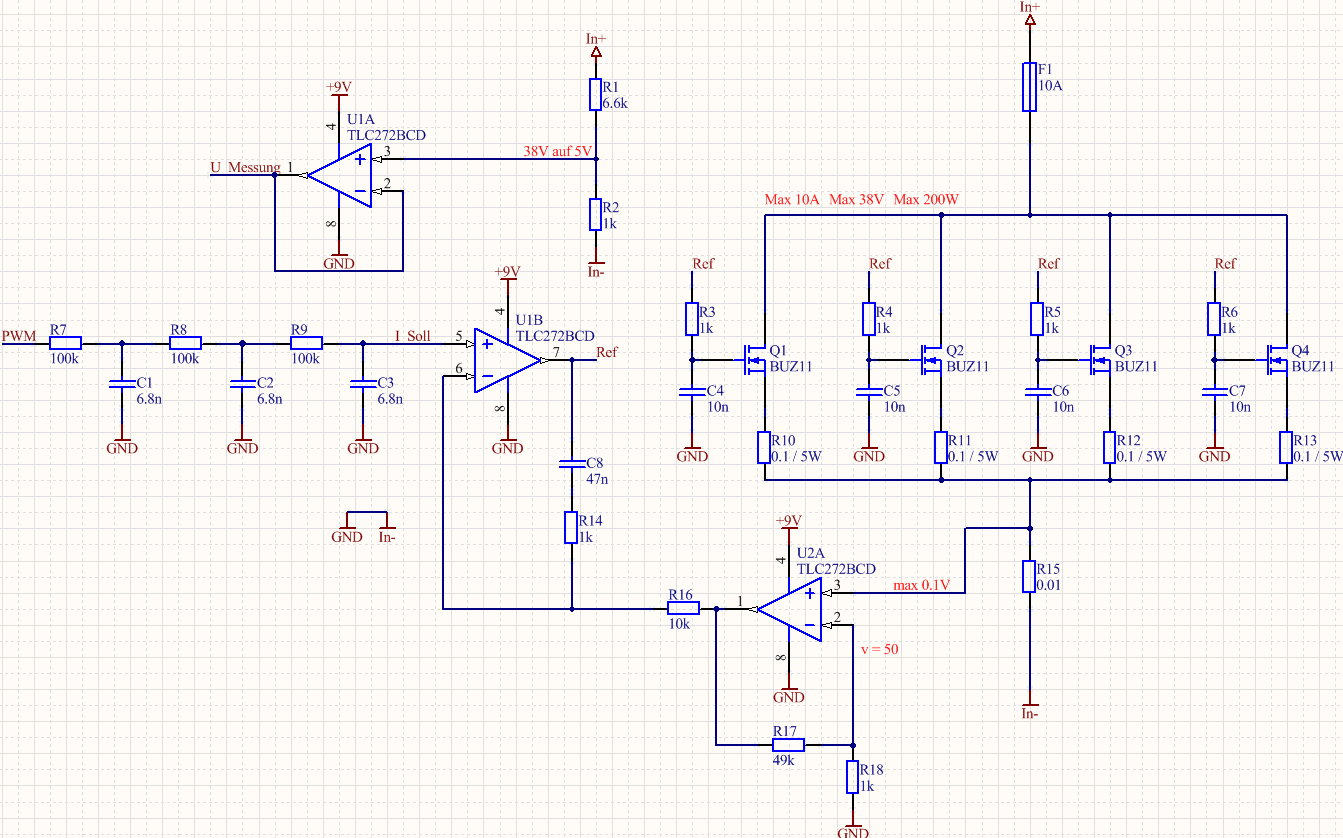

Die jetzt ist genauso. Du machst einfach alle Fehler die überhaupt
möglich sind. Beim Einsatz von Mosfets muss jeder einen eigenen
Regelkreis mit OPV bekommen, weil die Ugs-Unterschiede zu groß zum
Parallelschalten (auch mit den Symmetrierwiderständen) sind. Die
RC-Glieder am Gate machen eine so große Phasendrehung, dass das niemals
stabil läuft. Die zusätzliche Verstärkung in der Schleife ist auch
wieder erhöht worden. So wird das nichts, und das ist alles schon
mehrfach gesagt worden. Ich gebs jetzt auf.
