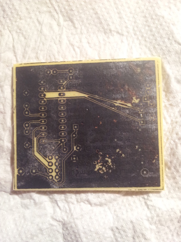

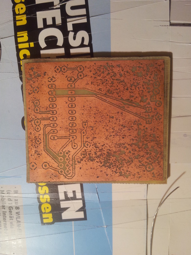

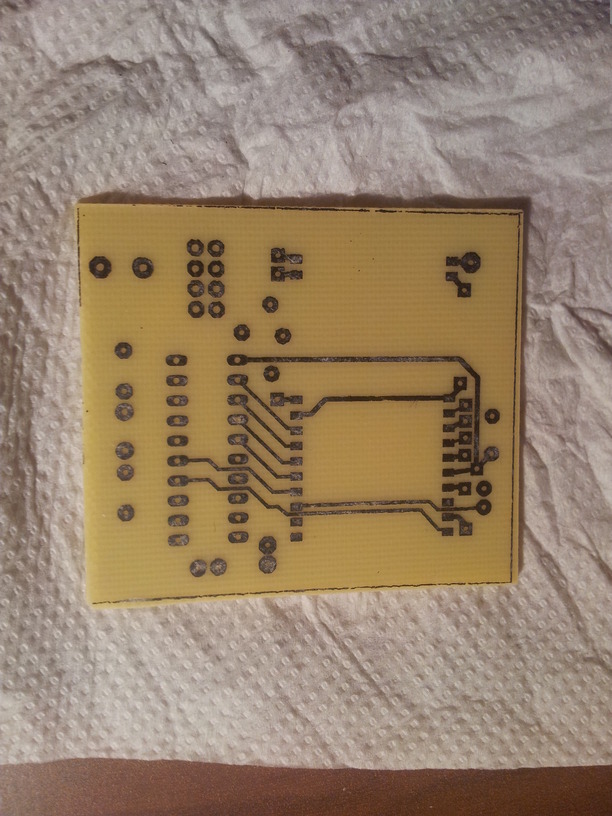

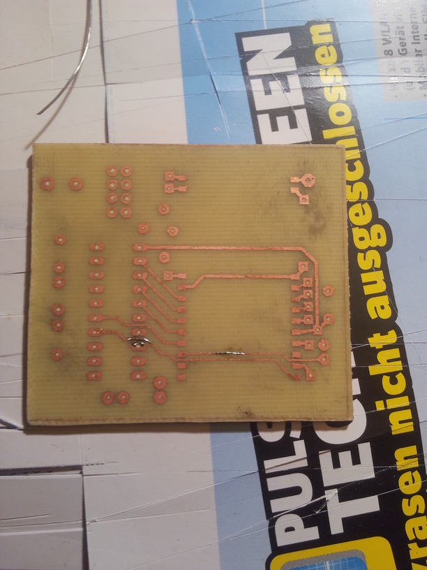

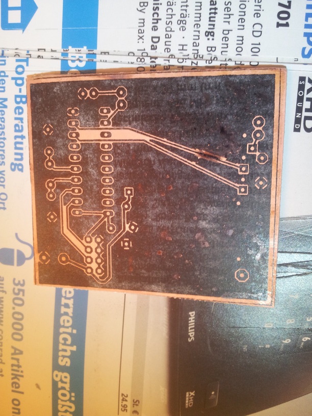

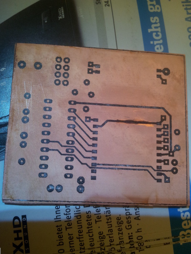

hallo liebes forum,
ich hab mich somit auch an das platinen herstellen gewagt.
gearbeitet habe ich einstweilen nur nach der anleitung von thomas
pfeifer (http://thomaspfeifer.net/platinen_aetzen.htm)
mit der Direkt-Toner methode.
da ich es nun etliche male schon probiert habe aber es nur bei kleinen
und einseitigen platinen ordentlich aussieht denn sobald ich komplexere
und vorallem große masse flächen dabei habe wird das ganze unschön oder
leiterbahnen sind gar unterbrochen.
ich verwende einen conrad katalog für die seite zum layout aufdrucken,
natriumpersulfat-wasser-gemisch, und bügeleisen. xD
ich weiss einfach nicht was ich hier falsch mache es sieht nämlich VOR
dem ätzen alles gut aus (dass der toner ordentlich auf der
kupfer-oberfläche haftet)
nur nach dem ätzen wenn ich den toner wieder mit aceton entferne, sind
an stellen wo eigentlich toner war, löcher.
anbei bilder von einem (beidseitigen)versuch,
vor dem ätzen und nach dem ätzen mit und ohne toner

Wie reinigst du die Platine, bevor du den Toner aufbringst? Der
"Reinheitsgrad" der Kupferschicht spielt nach meinen Erfahrungen eine
wichtige Rolle bezüglich des Resultats der Ätzung.
Ich bearbeite die Teile immer zuerst mit Stahlwolle, anschließend mit
Topfschwamm und Scheuermilch und schließlich vor dem Aufbügeln
Endreinigung mit Aceton, um eine möglichst saubere Kupferoberfläche zu
bekommen.

von Richard X. (synq1e)
> bekommen.
ich habe extra bei der die oben fotografiert wurde sie vorhin mit aceton
gründlichst und einmal kurz angeätzt (sieht man vlt auch weil die kupfer
oberfläche nicht mehr glänzt) dann nochmal mit aceton gereinigt denke
das muss reichen.

sieht es nicht. Hast Du Dir die Platinen überhaupt angeschaut? Ist doch
von vornherein klar, dass das hinterher so aussieht.
Vlg
 Timm

Sieht nach etwas zu wenig Temperatur aus. Einen Riesenunterschied würde
es aber schon machen, wenn du die Platine vor dem Ätzen noch mal auf
vielleicht 150-200° bringst. Am besten die Temperatur, bei der es gerade
so noch keine Delaminationen gibt. Der Toner schließt dabei einerseits
kleine Löcher, und andererseits wird er extrem ätzbeständig. Geht dann
nach dem Ätzen aber auch kaum noch ab...
von Paul Baumann (Gast)
Das Kupfer der Platine vor dem Ätzen sieht noch ziemlich oxidiert aus.
Versuche mal, die Masseflächen nicht vollflächig, sondern als
Waffelmuster
(in Eagle Change->Pour->Hatch) zu machen. Das geht besser als das
"Vollmaterial".
MfG Paul
von Jens G. (jensig)
chris __ (synq1e)
Solche Resultate bekommt man, wenn man zu kalt ätzt, und deswegen extrem
lange braucht (NaPS braucht extrem lange im kalten Zustand, deswegen
müssen es schon so um die 60°C sein).
Auserdem sollte man die Cu-Oberfläche vorher gründlich reinigen. Wenn da
eine Oxidschicht schon drauf ist, habe ich die mit feinem
Schmirgelpapier runtergeschruppelt. Sonst haftet die Deckschicht nicht
richtig, und kann unterätzen.
Ansosnten kann es natürlich auch sein, daß die Tonermethode ziemlich
löchrig in der Bedeckung ist.

von Martin S. (sirnails)
chris __ schrieb:
> hallo liebes forum,
Ja, das Ergebnis ist mit Verlaub richtig sch****.
Das ist ein typisches Problem der TT-Methode. Ein Laserdrucker schafft
bei größeren schwarzen Flecken keine saubere Deckung. Auf dem Papier
reicht das zwar fürs Auge aus, beim Ätzen allerdings nicht. Du solltest
mal probieren, die Deckung des Toners zu erhöhen (Druckereinstellungen).
Zuviel Deckung ist allerdings auch nicht gut. Mit meinem Drucker
erreiche wirklich hervorragende Ergebnisse aber Masseflächen werden bei
mir immer angegriffen. Damit kann ich allerdings leben.
Dann hat hier der Transfer nicht funktioniert. Die LP war nicht 100%
sauber, Du hast Fingerabdrücke auf dem Papier, Du warst zu harsch beim
Abziehen vom Papier, Du hast nicht lange genüg gebügelt ...
Ich weiß nicht, wie andere Nutzer das mit Katalogseiten hinbekommen,
aber ich habe das zwei/dreimal probiert und dann bleiben lassen. Erstens
ist das Papier hauchdünn, zweitens überträgt sich der Toner nicht
richtig... Ich persönlich empfehle 720dpi Photopapier (Inkjet, kein
High-Gloss).
Ich gehe mal davon aus, dass Du die Ätzlösung richtig angesetzt hast.
Ich sehe, dass Du große Freiflächen hast und das ist ein großes Problem.
Je größer die Flächen sind, die Du ätzt, umso länger muss die Platine im
Ätzbad bleiben umso größer ist die Gefahr von Unterätzungen die dann zu
stark fransigen Leiterbahnen führen.
Dann das Bügeln: Hier musst Du einfach Erfahrung sammeln. Bügeleisen auf
Volldampf und gibt ihm. Ich persönlich bügle etwa eine Minute ohne
großen Druck (damit der Toner nicht verläuft) mit kreisenden Bewegungen.
Und auch schön in die Ecken gehen, damit der Toner auch überall
übertragen wird.
SEHR HILFREICHER TIPP: Mache um Deine Platine einen Rahmen, der dann
weggeschnitten wird. Etwa 2-3mm Breite. Der dient als "Opferanode" und
verhintert, dass dünne Leiterbahnen im Randbereich beim Ablösen des
Das tut er nicht auch wenn es so aussieht. Wenn Du das Papier ablöst,
dann nimm warmes Wasser, gib einen Spritzer Neutralseife hinzu (damit
quellen die Papierfasen schneller/besser auf) und lasse das ganze eine
halbe Stunde stehen. Ungeduld zahlt sich hier nicht aus.
Zu niedrige Tonerdeckung. Mit Toluol geht der Toner nebenbei um einiges
besser ab.
Was noch wichtig ist: Wenn Du mit einem lösungsmittelhaltigen Stift die
Leiterbahnen nachmalst, dann achte darauf, dass die Lösungsmittel auch
den Toner anlösen. Hier muss vorsichtig gearbeitet werden.

ich versteh eure Probleme nicht. Angehängtes Foto zeigt ein Ätzversuch
von mir. Das Layout wurde mit Eagle mittels eines Brother
Billigtintenstrutzler auf noch billigere Folie aus dem SBK gedruckt. Mit
einer Nagelhärter-UV-Lampe auf Platinenmaterial von Reichelt kopiert,
und dann mit Entwickler/Ätzbad das ebenfalls von Reichelt stammt
entwickelt/geätzt. Dann noch (schludrig) mit dem Dremel gebohrt und
fertig. Das ganze geht zügig von der Hand ohne gebügel o.ä.
Schorsch
von sly (Gast)
Naja aber schön ist das nicht wirklich.
von Grillschorsch (Gast)
Also schöner als die Beispielbilder von Chris auf jeden Fall. Die
Konturen sind auch scharf, keine Brücken oder Unterbrechungen. Sagen wir
es ist funktional :-)
