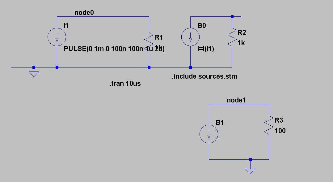

wie ihr euch sicher denken könnt, stehe ich hier vor einem Problem. Ich
habe als ersten Testlauf für eine spätere größere Schaltung die Kleine
im Anhang gebastelt.
Ein Program gibt als test.stm - file für die Stromquelle B1 folgendes
aus:
b1  node1 0 i=delay(i(b0),5e-3)
 rdummy1  node1 0 10
Beim simulieren wird nun ständig folgendes angezeigt: "multiple
instances of b1". Und ich finde den Fehler nicht. Ich hatte schon
befürchtet, dass das File irgendwo doppelt gespeichert ist, aber das ist
nicht der Fall. Auch gibt es im File kein zweites B1. Hat jemand eine
Idee, wo der Fehler liegt?

von Nicole K. (nics)
Evtl. hilft das. Danke schon mal im voraus.

In test.stm wird eine Stromquelle b1 definiert und im Schaltplan auch
(als B1). LTSpice unterscheidet nicht zwischen Groß- und
Kleinschreibung.
Die Lösung wäre, im Schaltplan die Stromquelle B1 wegzulassen und der
Leitung oben an R3 den Namen "node1" zu geben, dann müsste es
funktionieren.

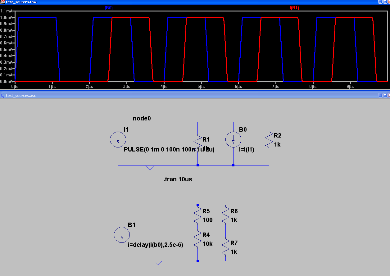

Nein, klappt leider noch immer nicht. Zwar bekomme ich jetzt eine
Spannung mit Pulsen mit einem Maximum von 10mV, aber ich wollte doch
einen definierten Strom - nicht eine genaue Spannung.
Sorry, aber ich habe wirklich keine Idee wie das noch klappen soll :(

von Johannes E. (cpt_nemo)
Hast du rdummy1 noch in deiner stm-Datei? Durch die Parallelschaltung
von 10 kOhm mit 10 Ohm fließt eben nur noch ein sehr kleiner Anteil
durch den 10 k Widerstand.
Okay... hat sich erledigt. Bei meinem letzten "Es geht alles nicht" -
Geheule war ich einfach ein wenig zu doof zum simulieren ;)
Widerstand habe ich gelöscht und ich sage: 1000 Mal dankeschön - es
funktioniert :)
