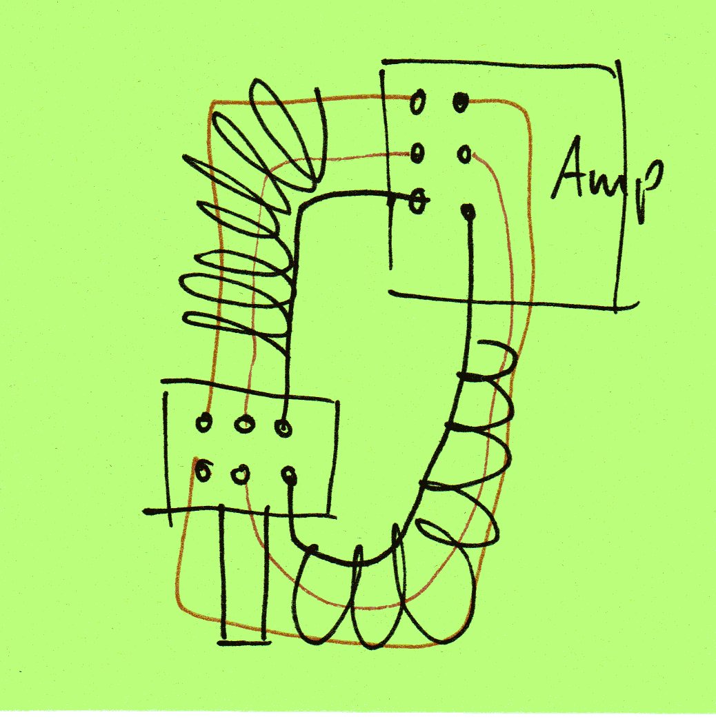

von Lars Lars (Gast)
...so?
Hab mal geschaut. Maximal sinds so 25-30 cm, ich weiß noch ned genau wie
ich das verlegen kann.
http://www.reichelt.de/Mikrofon-Videoleitung/ML-209-5/3/index.html?;ACTION=3;LA=446;ARTICLE=13310;GROUPID=3330;artnr=ML+209-5
das kabel verwende ich dann.
Das Poti hat außer den 6 Pins nichts.

von Kai K. (klaas)
>...so?
Genau.
@Kai,
also schwarze Kabel entspricht dem Mantel. das ist schon richtig?

von Kai K. (klaas)
Ja, Lars.
>Und: Was meinst du mit "Überkoppeln" der Kanäle, bzw. was ist eigentlich
>die "Gefahr" wenn ich hier ungeschirmte Leitungen nehme? Ich würds gerne
>verstehen :) Vielleicht mag jemand ein paar Sätze dazu sagen.
Ich habe das ja schon erläutert. Wenn du nicht abgeschirmte Kabel
verwendest, können Störungen vom Verstärker auf das Poti und damit den
Eingang des Verstärkers ein- bzw. zurückkoppeln. Bei einem
Class-C-Verstärker können das schnelle Schaltstörungen sein, die den
Klang ruinieren oder schlimmstenfalls den Verstärker zum Schwingen
bringen. Auch Netzbrummstörungen können einen Weg in den
Verstärkereingang finden und von diesem mitverstärkt werden. Dem
Ausgangssignal ist dann ein störender Brumm überlagert.
Der Mechanismus ist dann folgender: Vom Störer geht ein elektrisches
Feld aus, z.B. Netzbrumm von einem Netztrafo. Wenn das Potikabel in die
Nähe des Störers gelangt wird es vom elektrischen Feld getroffen. Es
bildet sich zwischen Störer und Potikabel eine Streukapazität, die mit
dem Potiwiderstand einen RC-Hochpaß bildet und die Störungen
entsprechend der Hochpaßcharakteristik direkt in den Signalweg
einschleust. Mit einem abgeschirmten Kabel, dagegen, leitest du die
Störströme direkt zur Masse des Verstärkers ab, sodaß sie nicht länger
durch das Poti fließen und in den Signalweg gelangen können: Ohne
Abschirmung hörst du mehr oder weniger starke Störungen, mit Abschirmung
ist Ruhe.
Beim Überkoppeln zwischen den Stereokanälen ist es ebenso: Das Potikabel
des linken Kanals, beispielsweise, erzeugt ein elektrisches Feld. Kommt
das Potikabel des rechten Kanals in seine Nähe, bildet sich wieder eine
Streukapazität, die wie bei einem RC-Hochpaß die hochfrequenten Signale
des linken Kanals in den rechten Kanal einschleust. Das Resultat ist
eine Klangverschlechterung, weil der Stereoeffekt kaputt geht. Eine
Abschirmung hilft wieder wie oben: Das elektrische Feld des einen
Potikabels endet auf der Abschirmung und kann nicht mehr das andere
Potikabel erreichen.
