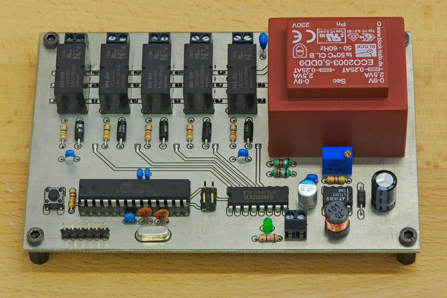

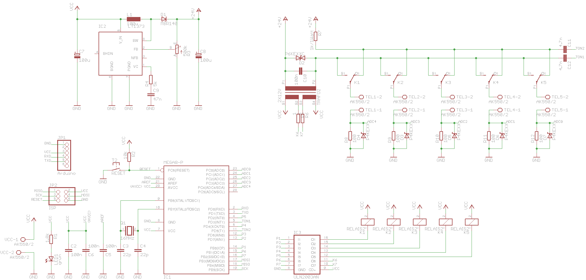

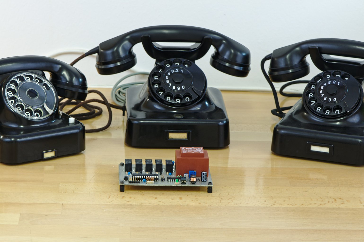

ich plane für meine Kinder drei alte analoge Wählscheiben-Telefone mit
einer "Micro-Telefonanlage" zu verbinden. Meine Ausbildung in analoger
Telefontechnik ist leider schon 30 Jahre her :-)
ich dachte da an ein kleines selbstgebautes Platinchen, Betrieb an
Steckernetzteil (also ungefähr 12 Volt), Erzeugung der 60Volt mit
kleinem Step-Up-Wandler, Steuerung mit ATmega328
Zum "Läuten" sind ja 60 Volt Wechselspannung notwendig. Muss das
wirklich "echte" Wechselspannung sein, oder reicht es die 60V
Gleichspannung mit 25Hz zu takten?
Das Wählen darf sich auf eine Ziffer (1, 2 oder 3) beschränken.
Anschluss ans öffentliche Telefonnetz ist nicht notwendig (und nicht
möglich, ich hab keinen Festnetz-Anschluss)
Das "Zusammenschalten" von zwei Telefonen zu einer Sprechverbindung,
sollte man das eher über Relais oder mit Halbleitern machen?
idealerweise hat sowas schon mal jemand gemacht, ein Schaltplan wär
natürlich Gold wert!
Danke, Michi

Eine analoge Telefonanlage ist eine höchst komplexe Sache, die man
keineswegs mal eben so entwickelt und auf einem "kleinen selbstgebautem
Platinchen" realisiert.
Bei nur zwei Telefonen gibt es sicherlich einfache Bastlerlösungen. Aber
bereits bei drei Teilnehmern, die sich gezielt rufen sollen, scheidet
sowas aus und man benötigt eine richtige Nebenstellenanlage. Deshalb
finde ich es eine sehr gute Idee, sich für kleines Geld eine gebrauchte
Telefonanlage zu kaufen, die ja nicht einmal MFV unterstützen muss,
sondern lediglich das Impulswahlverfahren.
Ersteres klingt "echter", die zweite Lösung geht aber auch.
Das wird nicht hinhauen, es sei denn, du baust da was richtig kräftiges.
Der Klingelstrom für ein älteres Wählscheibentelefon ist nicht zu
unterschätzen. Nicht umsonst haben alle Telefonanlagen dafür eine extra
Wicklung auf dem Netzteiltrafo.
Wenn du geübter MC Programmierer bist, dich mit der Ansteuerung von
Relais und der Auswertung von Impulswahl auskennst, kriegst du da sicher
was gebacken, ehe die Kinder den Schulabschluss haben. Ansonsten ist der
Aufbau von a/b Ports, Sprechstrommodulation und Ruftonerzeugung nicht
wirklich trivial und erfordert doch einige Anstrengungen und Hardware.

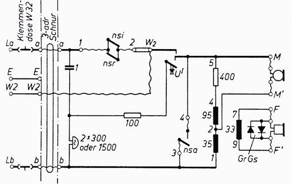

von Michael_ (Gast)
Ist eine Nachzeichnung aus der Lit.

von Michael R. (Firma: Brainit GmbH) (fisa)
>> Erzeugung der 60Volt mit kleinem Step-Up-Wandler
Danke für den Hinweis! Ich muss gestehen ich hab noch keine Telefone
(aber die Flohmarkt-Sensoren sind aktiviert), aber dann muss ich das
unbedingt nachmessen / austesten!
Das mit der extra Wicklung hab ich eh schon gelesen, wobei sich da das
Problem auftut, dass die alten "Wecker" für 25Hz ausgelegt waren, und
mit 50Hz angeblich mehr schnarren als klingeln...

Relais ist einfacher. Das klassische Telefon arbeitet mit Gleichstrom
für die Fremdspeisung. Darauf wird die Sprechwechselspannung
aufmoduliert. Zum wählen wird dann noch die Gleichstromschleife
periodisch unterbrochen (IWV) oder es wird mit 2 Tönen verschiedener
Frequenz eine "Zahl" übertragen (MFV)

von Volker S. (sjv)
Jürgen D. schrieb:
> Die Klingelspannung waren wohl einfache 12V AC. Da brauchen
> ja keine Kilometer zwischen Anlage und Gerät liegen.
Genau, deswegen braucht man auch keine 60V, muß aber AC sein, damit der
Koppel-C für den Wecker auch bei negativer Halbwelle umgeladen wird.
Für die Speisung der Apparate nimmt man sinnvoller Weise Relais wie im
Orginal üblich. Die Induktivität wirkt als Drossel für den
Sprechwechselstrom. Bei Wahl ziehen die Relais im Takt der Wählimpulse.

von fredl (Gast)
Moin,
vielleicht hilft es weiter, mal die Innenschaltung eines nostalg.
Telefons sich mal anzuschauen.
Der nachfolgende Text stammt v. meiner (im Umbau befindlichen) Homepage.
W48 Schaltbild u. Funktionsweise:
    Alle Schaltkontakte sind im Ruhezustand gezeichnet, der Hörer ist
aufgelegt. Bei einem Anruf fließt der Rufwechselstrom (ca. 60 V, 25 Hz)
vom Amt kommend über La, dem Kondensator, durch den Wecker nach Lb.
    Bei Abnahme des Hörers werden alle drei Kontakte des
Gabelumschalters UI miteinander verbunden. Die Gleichstromschleife zum
Halten der Amtsleitung erfolgt über La (Minus), den geschlossenen
Kontakte nsr u. nsr, UI und der Gabelschaltung Anschlüsse 5 ---1 nach
Lb. Das Amtsfreizeichen ist jetzt zu hören.
    Parallel zur Gabelschaltung fließt ein Teil des Gleichstroms zur
Speisung des Kohlekörnermikrofons von UI, M, Mikrofon, M´,
Gabel-Übertragers nach Lb. Die Wicklungen des Gabel-Übertragers sind so
verschaltet, daß eine Magnetisierung des Trafokerns durch den
durchfließenden Gleichstrom aufgehoben wird. Der Sprechwechselstrom des
Mikrofons gelangt ungedämpft auf die Leitung La/Lb, aber stark gedämpft
an den eigenen Hörer (kein Rückkopplungspfeifen).
    Wählvorgang: Hörer wird abgenommen, Freizeichen ist zu hören,
Schleifenbildung (wie oben beschrieben), Anlassung des Leitungswählers
im Amt.
    Nach Aufziehen der Wählscheibe schließt der Kontakt nsa, nsr öffnet.
Mit Ablauf der Wählscheibe beginnt der Kontakt zu pulsen. Die
Wählimpulse (Leitungsunterbrechungen) werden erzeugt. Das Puls-
Pausenverhältnis beträt dabei 60:40 ms.
    Der Kontakt nsa bleibt während der gesamten Laufzeit der Wählscheibe
geschlossen und verhindert somit durch Überbrücken der Gabelschaltung,
daß durch Wählimpulse erzeugte Knackgeräusche an den Hörer gelangen.
    Der 100 Ohm-Widerstand dient zur Funkenlöschung am Kontakt nsi.
    Gehörschutz: Die beiden antiparallel geschalteten Dioden GrGs
parallel zum Hörer dienen zur Spitzenbegrenzung von
Leitungs-Stöimpulsen.
Habe fertig!
Meine "Micro-Nebenstellenanlage" nimmt heute den Echtbetrieb in den
Kinderzimmern auf :-)
Features:
- Versorgung nur 5V DC
- Klingelspannung ca. 40 V AC mit "originalen" 25Hz per "verkehrtem"
Trafo
- Anschluss von bis zu 5 Telefonen
- Erkennung des Telefonzustands (abheben, Wählen) über ADC
- halbwegs originalgetreue Hörtöne (Wählton, Freiton, Besetzt,
Sonderinformation ("kein Anschluss unter dieser Nummer")
- minimalistischer Bauteil-Aufwand
- jedes Telefon kann beliebig viele dreistellige Nummern kriegen
Ohne die großartige Unterstützung in diesem Forum (in diesem und anderen
Threads) hätt ich das nicht zusammengebracht! Vielen herzlichen Dank an
alle!
Bei Interesse stelle ich gerne Schaltplan und Software zur Verfügung!
sonnige Grüße aus der Steiermark!
@Stefan: Schaltplan mal als PNG...
von Chris L. (kingkernel)
Benötigen die Relais keine Freilaufdioden, wenn sie an einem ULN hängen?
Soweit ich weiss zeichnet sich der ULN dadurch aus dass er
Freilaufdioden integriert hat.
von René Z. (dens)
Falsch gewusst.
Sie heissen nicht umsonst (übersetzterweise) Kollektor(!)-Schutz-Dioden
nicht Freilaufdioden.
> Falsch gewusst.
Du verunsicherst mich.
Der ULN2003 hat die klassische Freilauf-Diode integriert, die man
normalerweise zwecks Schutz vor der gegeninduktionsspannung einer
induktiven last einbaut.
Zitat: "... Each consists of seven npn Darlington pairs that feature
high-voltage outputs with common-cathode clamp diodes for switching
inductive loads."
Welche Diode fehlt mir dann?
schupf
Mag mir jemand sagen ob ich eine Diode vergessen habe, und wenn ja,
welche und warum?
Danke, Michi
von Alexander S. (esko) Benutzerseite
Der ULN2003A hat Freilaufdioden integriert. Dazu muss man Pin 9 an VCC
anschließen, wie es im Schaltplan PBX.png der Fall ist.

von Wusel D. (stefanfrings_de)
Dieser Schaltplan von Micvhael Reinelt hat gravierende Schwachpunkte:
1) Je mehr Telefonhöhrer abgehoben werden, umso geringer ist der
Speisestrom. Viele Telefone funktionieren dann nicht mehr. Bei der Post
betrug der Speisestrom 25-35mA. Nun rechne mal mal, wie hoch er bei 2
abgehobenen Telefonen in dieser Schaltung sein wird.
2) Da alle Telefone parallel geschaltet sind, bekommen sie auch die
selbe Versorgungsspannung. manche Telefone brauchen aber mehr oder
weniger, als andere. Wenn Du z.B. ein Telefon abhebst, das die Spannung
auf 4V runter zieht und dann ein anderes abhebst, das 12V braucht, dann
wird das nicht funktionieren.
Realisiere die Stromversorgung der Telefone besser über Gyratoren und
übertrage die Sprache zwischen den Telefonen mit Kondensatoren. So
bekommt jeden Telefon seinen eigenen konstanten Strom.
Jetzt lass mal die Kirche im Dorf! Es geht um eine
Micro-Nebenstellenanlage, um zwei Kinderzimmer und die Eltern
miteinander zu verbinden, und das mit minimalem Aufwand. Entsprechend
gering waren die Ansprüche an perfektionismus. Dass es fünf leitungen
geworden sind, ist dem freien platz auf der Platine zu verdanken. Und -
es funktioniert!
So nebenbei - keine mir bekannte Nebenstellenanlage versorgt die Wecker
mit 25 Hz - meine schon. Und wenn du mal ein schönes W48 mit 50Hz und
mit 25Hz gehört hast, weisst du wo der Unterschied liegt.
Weiters: keine mir bekannte Schaltung kommt mit 5V-Versorgung aus -
meine schon.
Du hast das zwar wunderbar und großartig beschrieben (Danke dafür!),
aber eine fertige funktionsfähige Schaltung hast du nicht - ich schon.
ich hab "zufällig" (berufsbedingt) zwei Schaltungen von "echten"
Nebenstellenanlagen, wie sie in Österreich zehntausendemal verkauft
wurden - die sind zwar komplexer, funktionieren aber nach einem
ähnlichen Prinzip (Ich kann die Schaltungen aber nicht rausgeben, NDA
und so...)
Da meiner Micro-Anlage ein echter Kreuzschienenverteiler fehlt, können
sowieso nur zwei Telefone sprechen. Alle weiteren kriegen den
Besetztton. Außerdem hängen die auf einer getrennten Schiene.
also - who cares?
Siehe oben - es sprechen sowieso maximal zwei.
Über eine fertige Schaltung wäre ich dankbar - man ist ja schließlich
lernfähig.
lg Michi

von michl (Gast)
Hallo Michael,
kannst du mir mal beim Verständniss deiner Schaltung auf die Sprünge
helfen.
So wie ich das sehe hängen im "Ruhezustand" alle Telefone über den 1k
Widerstand an 24V. Sobald ich ein Telefon anrufe wird dessen Relais
umgeschaltet, sodass es an der Rufwechselspannung hängt. Zu dem
Zeitpunkt (ich habe abgehoben, anderes Telefon läutet) müssen ja alle
anderen Telefone (auch meins) noch über 1k an 24V hängen, sonst würden
sie ja auch läuten. Wenn man nun irgendein unbeteiligtes Telefon, also
nicht das läutende, abhebt, wäre man ja mit mir (Anrufender) verbunden.
Man hängt ja noch an der gleichen "Schiene". Sehe ich das so richtig
oder wo ligt mein Denkfehler?
Wenn den die Verbindung aufgebaut ist, ist wieder alles klar. Nur noch
mein Telefon und das angerufene hängen über 1k an 24V, alle anderen sind
an der unteren Schiene und bekommen Besetz-Ton.
Es wär schön, wenn mir da jemand weiterhelfen könnte. Ist ja auch ein
schönes Projekt.
michl
Hallo michl,
du siehst das richtig, genauso läuft es.  Das ist auch eine
Einschränkung, die der Einfachheit geschuldet ist: Wenn während des
Rufaufbaus ein weiteres Telefon abhebt, wird das erkannt, der Ruf wird
abgebrochen, und die beiden Telefone (der ursprünglich rufende und der
"Störer") kriegen ein Besetztzeichen.
Nachtrag: nicht ganz richtig: "sprechen" findet auf der Schiene über den
trafo statt, die Induktivität dient als Filter, damit die
Sprechwechselspannung nicht über +24 abgeleitet wird.
