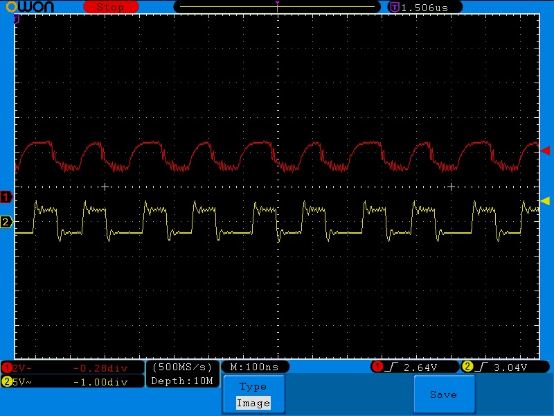

Den CLK0 (rot) und den CKE0 (gelb) habe ich gemessen (siehe Bild im
Anhang). Ich habe beide Signale mit einem anderen Board und einem
funktionierenden Beispielcode verglichen. Also der Clock scheint schon
mal in Ordnung zu sein.

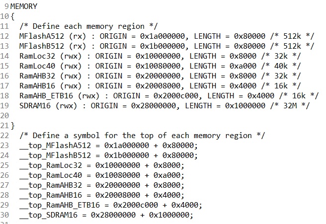

Das Linker-Script habe ich manuell im MEMORY-Bereich erweitert (siehe
Anhang SDRAM16).

hat jemand Erfahrungen mit den LPC18xx Controllern und Linker-Skripten
in LPCXpresso IDE oder der Code Red IDE?
Reicht es folgende Einstellungen vorzunehmen:
In der ..._mem.ld Datei:
MEMORY
   SDRAM (rwx) : ORIGIN = 0x28000000, LENGTH = 0x1000000
   __top_SDRAM = 0x28000000 + 0x10000000;
In der ... .ld Datei:
Erstellen einer section (Beispiel):
.VRAM (NOLOAD) : ALIGN(4)
    *(.VRAM)
} > SDRAM
Ist es ausreichend, nur die Einstellungen in der ...mem.ld vorzunehmen,
um nur einen Wert in den Speicherbereich des SDRAM zu schreiben?
Die section benötige ich doch nur, wenn ich eine Variable oder eine
Funktion in diesen Bereich ablegen will, oder?
Danke.
Mfg Martin

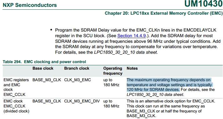

Also die typische maximale EMC Frequenz ist 120MHz. Das heißt ich
betreib den gerade am Maximum. Naja ich werd mal mit 60 oder 72MHz
versuchen.

Zum Linker-Script:
Ich kann ja zum einen den SDRAM unter MCU Settings per Edit im Memory
Configuration Editor hinzufügen. Danach "Manage Linker script" auswählen
und das Linker script wird automatisch erstellt. Dabei entstehen neben
der Memory-Region "SDRAM" auch noch .DATA- und .BSS-Sektionen für
"SDRAM".
Zum anderen kann man "Manage Linker Script" auch abwählen und das
existierende (ohne SDRAM) manuell bearbeiten. Im emWin-Beispiel vom 1788
wurden lediglich die Einträge für die Memory-Region in der _mem.ld Datei
vorgenommen und die Sektionen .GUI_RAM und .VRAM in der .ld erstellt. Da
gibt es keine .DATA oder .BSS-Sektionen für den SDRAM.
Also habe ich mich an das Beispiel gehalten und nur eine neue
Memory-Region für den SDRAM erstellt, da ich im Moment für den Test die
.VRAM und .GUI_RAM Sektionen nicht benötige. Ich habe nichts bei .DATA
und .BSS programmiert.
Wie sollte denn das Linker-Skript richtig programmiert werden? Benötige
ich die .DATA- und .BSS-Sektionen?
Anbei habe ich die Linker-skript Dateien vom emWin BSP anghängt.

MEMORY
  /* Define each memory region */
  MFlashA512 (rx) : ORIGIN = 0x1a000000, LENGTH = 0x80000 /* 512k */
  MFlashB512 (rx) : ORIGIN = 0x1b000000, LENGTH = 0x80000 /* 512k */
  RamLoc32 (rwx) : ORIGIN = 0x10000000, LENGTH = 0x8000 /* 32k */
  RamLoc40 (rwx) : ORIGIN = 0x10080000, LENGTH = 0xa000 /* 40k */
  RamAHB32 (rwx) : ORIGIN = 0x20000000, LENGTH = 0x8000 /* 32k */
  RamAHB16 (rwx) : ORIGIN = 0x20008000, LENGTH = 0x4000 /* 16k */
  RamAHB_ETB16 (rwx) : ORIGIN = 0x2000c000, LENGTH = 0x4000 /* 16k */
  SDRAM (rwx) : ORIGIN = 0x28000000, LENGTH = 0x01000000 /* 16M */
  /* Define a symbol for the top of each memory region */
  __top_MFlashA512 = 0x1a000000 + 0x80000;
  __top_MFlashB512 = 0x1b000000 + 0x80000;
  __top_RamLoc32 = 0x10000000 + 0x8000;
  __top_RamLoc40 = 0x10080000 + 0xa000;
  __top_RamAHB32 = 0x20000000 + 0x8000;
  __top_RamAHB16 = 0x20008000 + 0x4000;
  __top_RamAHB_ETB16 = 0x2000c000 + 0x4000;
22
  __top_SDRAM = 0x28000000 + 0x1000000;
und in der .ld-Datei
