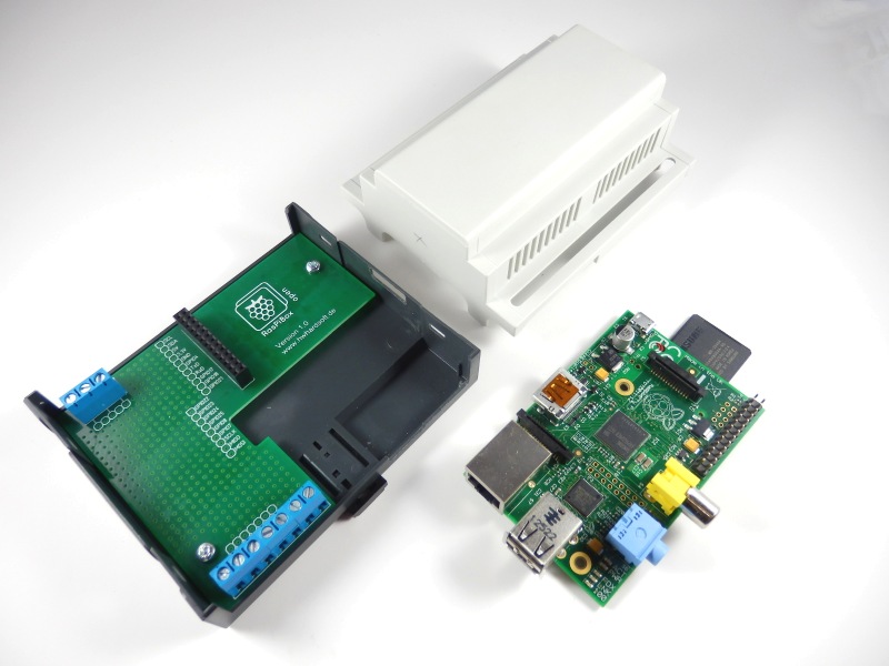

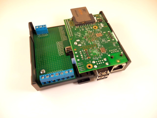

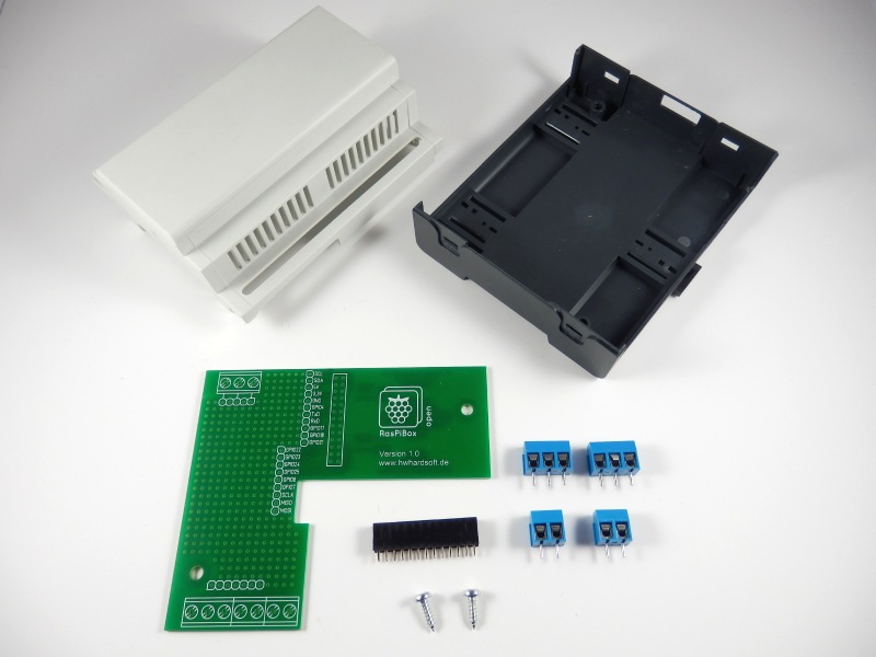

von HWHardSoft (Gast)
Wer immer noch seinen Rasberry Pi in einen Schaltschrank hängen möchte
kann jetzt auf dieses Gehäuseset zurückgreifen
http://www.hwhardsoft.de/deutsch/projekte/rasppibox-open/
Und jetzt kannst Du das ganze Projekt nochmal überarbeiten ... denn es
ist eine neue Variante des Pi angekündigt worden, die problemlos auf
eine Trägerplatine montiert werden kann und wohl deutlich mehr
I/O-Leitungen hat.
Allerdings muss der USB-Netzwerkadapter noch nachgerüstet werden.
http://www.heise.de/hardware-hacks/meldung/Raspberry-Pi-als-Industriemodul-2165193.html
von Alexander S. (esko) Benutzerseite
Das ist bitter. Zum Glück war es keine Spritzgussform.
>> vorgefrästes Hutschienengehäuse mit 6 TE (Made in Germany)

von hwhardsoft (Gast)
Hi na diese Ansicht teile ich nicht! Es dümpeln ja da draußen 2,5 Mio
Raspberry Pi rum, von denen wahrscheinlich ca. 2,4 Mio in irgendwelchen
Schränken und Schubladen ungenutzt liegen. Wenn ich im Kollegen- und
Bekanntenkreis gucke, haben sich da bestimmt 10 Leute so ein Teil
gekauft, ein bischen damit rumgespielt und das wars.
Das es nicht für industrielle Zwecke taugt ist ja klar. Aber wenn man
davon nur einen kleinen Teil für sinnvolle Projekte im Hobby- und
Semiprofessionellen Bereich aktivieren könnte...

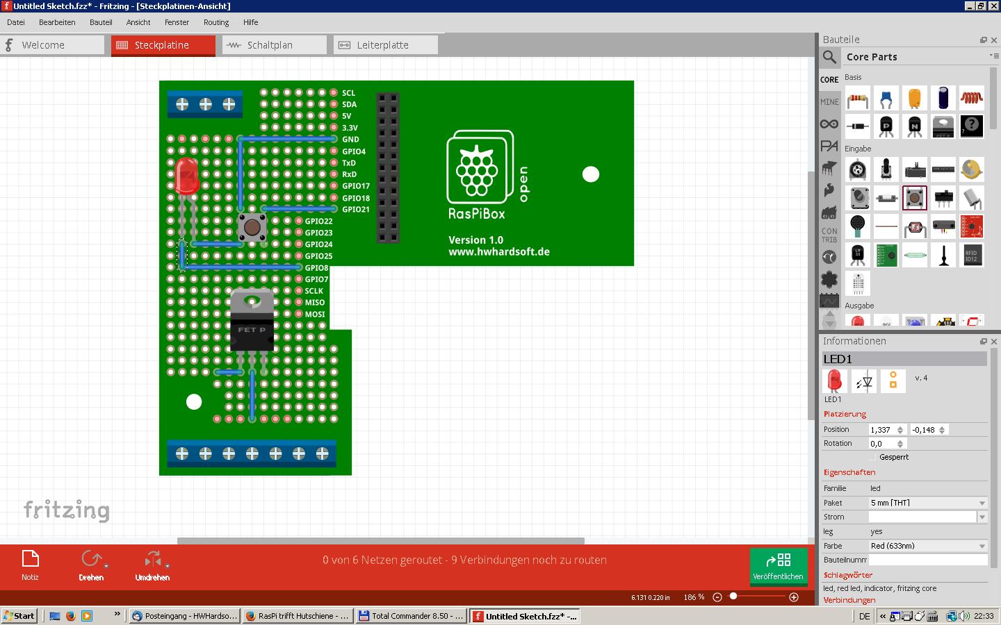

Deshalb habe ich auch noch ein Fritzing Bauteil dafür erstellt, damit
man die Erweiterungsschaltung auf dem Breadboard einfacher planen kann.
P.S. Das angekündigte Coremodul ist schon cool - vielleicht mache ich
dafür auch noch mal was. Dazu müßte es das aber erstmal geben!!! Wenn
ich da an die Anfangsphase des Paspberry Pi zurück denke, kann es wohl
doch noch etwas dauern.
