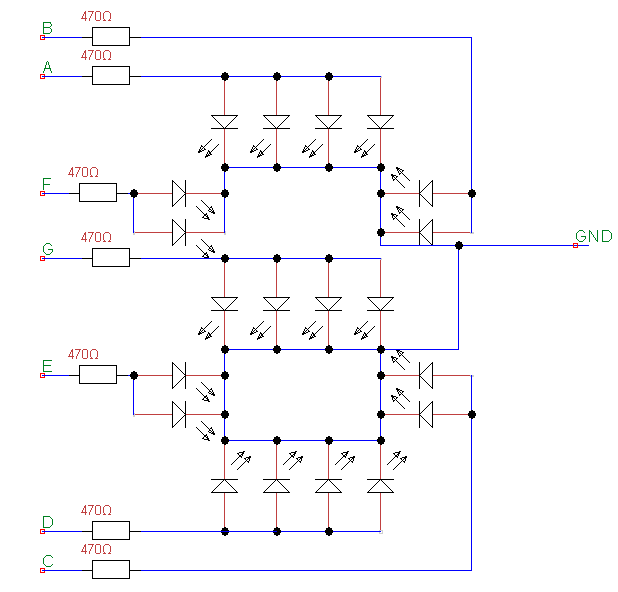

von Marcel H. (repac3r)
Ok habe es mal versucht eine LED-Matrix so an zu ordnen, wie man es auch
von einer 7Segment-Anzeige kennt. Der dazugehörige Schaltplan ist im
Anhang.
Kann ich dies so übernehmen, oder muss ich das anders aufbauen z.B.: mit
anderen Wiederständern o.ä. ?

von Klaus Dieter (Gast)
Jede LED braucht einen eigenen Vorwiderstand!
von Paul Baumann (Gast)
@Marcel
Das wird so nicht gehen, weil Du dann Massen an Widerständen bräuchtest.
Ich habe hier eine solche Uhr, bei der die "Längssegmente" aus je 5 LED
und die Quersegmente aus je 4 Stück bestehen, die jeweils in Reihe
geschaltet sind. Das Ganze ist frei verdrahtet und wird multiplex
betrieben.
Okay aber noch mal zu meiner Segment-Anzeige, was muss ich am
Schaltplan verändern, damit sie läuft ?
von Paul B. (paul_baumann)
Marcel schrabte:
Eigentlich alles.
Es hängt davon ab, ob Du die Anzeigen statisch über Dekoderschaltkreise
betreiben willst, welche Betriebsspannung zu Verfügung steht etc.
Wichtig ist vor Allem, wie schon gesagt: Die LED nicht nur mit einem
Vorwiderstand parallelschalten.
MfG Paul
Ok jetzt habe ich mal die 20 LED's die ich pro Segment brauche
gemultiplext.
Schaltplan ihm Anhang, so kann ich das sicher machen oder ?
von Karl H. (kbuchegg)
Alle LED einer 7-Seg Anzeige zu multiplexen dürfte nicht zielführend
sein.
Ich würde das prinzipiell wie eine Anzeige aufbauen, die mit ganz
normalen 7-Segment-Anzeigen (1 LED pro Segment) aufgebaut ist. Nur dass
bei dir eben nicht 1 LED pro Segment eines Digits sitzt, sondern deren 4
oder 5. Aber alle 4 oder 5 leuchten gleichzeitig, wenn das entsprechende
Segment dieser Anzeige eingeschaltet ist. Aber angesehen davon
unterscheidet sich für den µC das in keiner Weise von einer stink
normalen 7-Seg Anzeige.
Im Prinzip.
Nur dass du eben NICHT einen einzigen Vorwiderstand für alle LED eines
Segments benutzen kannst, wenn due die LED parallel schaltest.
Aber das wurde ja schon gesagt.
> Aber wenn ich jetzt meine bisherige Schaltung übernehme und an jeder
> LED ein Widerstand hinsetze, wird ja bei der letzen LED in der Reihe
> das Licht am schwächsten sein, oder ?
Warum sollte das so sein?
So ein Stromkreis ist ja kein Wasserrohr, bei dem der Wasserdruck immer
schwächer wird, je weiter man sich vom Einspeispunkt entfernt.
Ja, ok. Grundsätzlich schon, weil ja auch die Leitung einen Widerstand
hat. Aber im Vergleich mit dem Rest kannst du den vernachlässigen.
