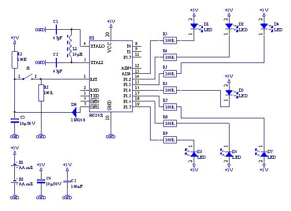

Hallo miteinander!
Ich möchte mit einem AtTiny13A möglichst einfach Zufallszahlen erzeugen.
Habe mir natürlich einige Threads und Tutorials durchgelesen.
Den Rauschgenerator kann ich schonmal ausschließen.
Als einfachste Lösung habe ich gesehen die Zeitspanne beim Drücken des
Tasters zu messen.
Dafür muss der zumindest entprellt werden & Co.
Was spricht dagegen die ganze Zeit den Timer laufen zu lassen und beim
Drücken den aktuellen Wert abzufragen?

Du kannst auch beim Programmstart (uC einschalten) irgendeinen Timer
starten und immer rum zählen lassen und wenn du eine Zufallszahl
brauchst, eben dessen Wert nehmen.
So lange da eine Benutzeraktion zwischenliegt die erheblich länger
dauert als die verwendeten bits vom Zähle, wird das zufällig.
Brauchst du mehrere Zahlen ohne Benutzeraktion, solltest du sie
zumindest mit einem PRNG weiterzählen.

Hallo Nikolai,
für deine Zwecke ist es wohl ausreichend, den Timerwert beim Tastendruck
auszugeben. Allerdings solltest du den Timer beim erreichen einer durch
6 teilbaren Zahl zurücksetzen (lassen): In deinem Beispiel zählt der
Timer von 0 bis 255. Dabei entspricht 252 = 0 (mod 6), 253 = 1 (mod 6),
254 = 2 (mod 6), 255 = 3 (mod 6). Statistisch gesehen treten damit die
Werte 1 bis 4 mit einer minimal höheren Wahrscheinlichkeit auf
(Wahrscheinlichkeit von 1,2,3,4 ist jeweils 44/256, Wahrscheinlichkeit
von 5,6 ist jeweils 43/256).

Machs doch nicht so kompliziert.
Der Timer des Tiny13 beherrscht CTC Modus.
Den stellst du auf 5 ein, damit liefert der Timer nur noch die Werte von
0 bis 5 und du kannst dir diese ganze Betrachtung sparen.

Der Timer geht sehr gut als Zufall.
Anbei mal mein Programm mit 8051.
Damit es realistischer wirkt, mit sichtbarem Rollen und Ausrollen.
Der Tastendruck weckt den MC aus dem Power-Down. Man braucht also keinen
Ausschalter.
