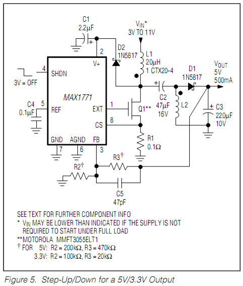

ich versuche gerade, einen Stepup/-down-Wandler mit dem MAX1771 zum
laufen zu bringen, leider ohne großen Erfolg. Vorlage ist das Datenblatt
des MAX1771 (Figure 6, S. 14), getrimmt ist sie auf 7,5V
Ausgangsspannung.
Probleme sind wie folgt:
- Bei 100 - 150mA Ausgangsstrom bricht die Ausgangsspannung zusammen,
obwohl die Schaltung 250mA bringen soll (andere Schaltungen mit gleichen
Komponenten sogar deutlich mehr). Bei kleineren Eingangsspannungen ist
der Einbruch stärker als bei großen, was mich zu der Annahme bringt,
dass die Induktoren nicht geeignet sind. Ich benutze Coiltronics
DRQ73-220-R
(http://de.farnell.com/jsp/search/productdetail.jsp?sku=2075639RL). Den
von Maxxon empfohlenen Typ habe ich bei Farnell nicht gefunden.
Laut Maxxon soll man auch Doppelspulen auf einem Kern nehmen können (wie
meine besagte DRQ73), aber das hat überhaupt nicht funktioniert. Ist
aber nebensächlich, brauch ich halt zwei Spulen statt einer.
Habe auch andere Induktoren ausprobiert, die gerade herumlagen, die sind
aber noch etwas schlechter. Da das meine ersten Gehversuche mit
Schaltreglern sind, steh ich etwas auf dem Schlauch, was die Komponenten
angeht.
- Bei Eingangsspannungen <5V hängt sich die Schaltung völlig auf und
zieht mehrere hundert mA, die scheinbar komplett durch L1 und Q1 gehen
(letzterer wird dabei heiß). Ist auch doof, da ich die Schaltung aus
einem Akku betreiben will, der bis 4,5V runter geht.

Allerdings wird der MAX1771 in der ct-Schaltung an Pin 2 von seiner
eigenen Ladespannung versorgt, ähnlich wie in Figure 5 des Datenblatts.
So wie ich das sehe, erklärt der FET, warum die Schaltung bei niedrigen
Spannungen nicht läuft, aber nicht die schlechte Leistung - oder hab ich
hier noch einen Denkfehler?

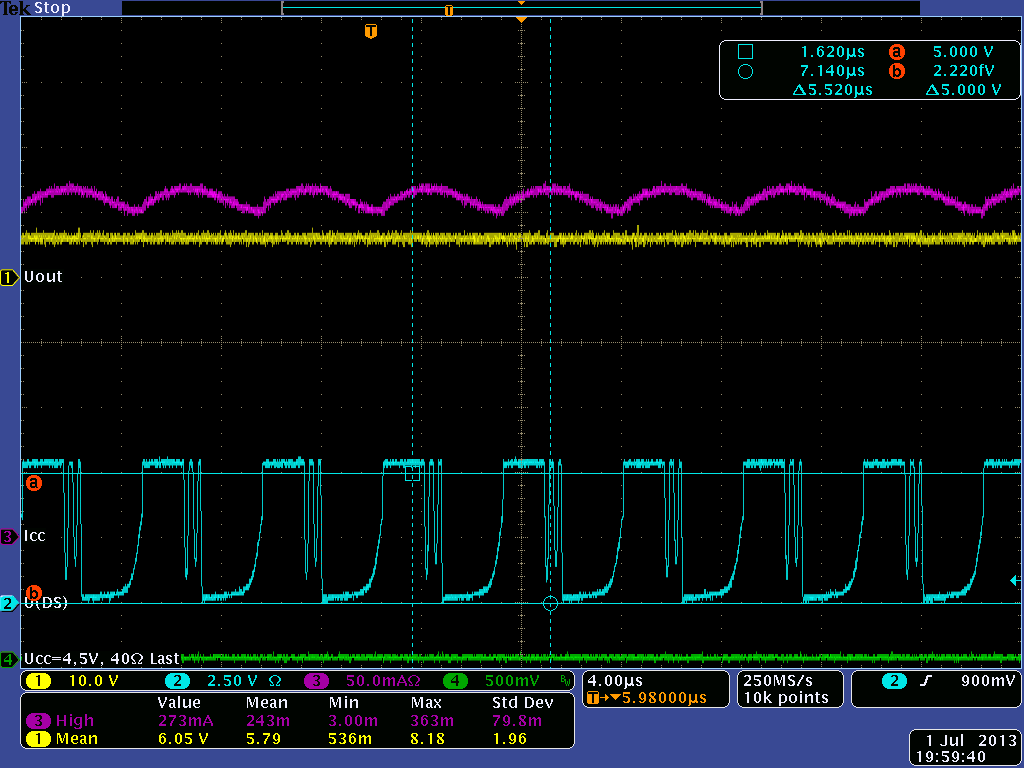

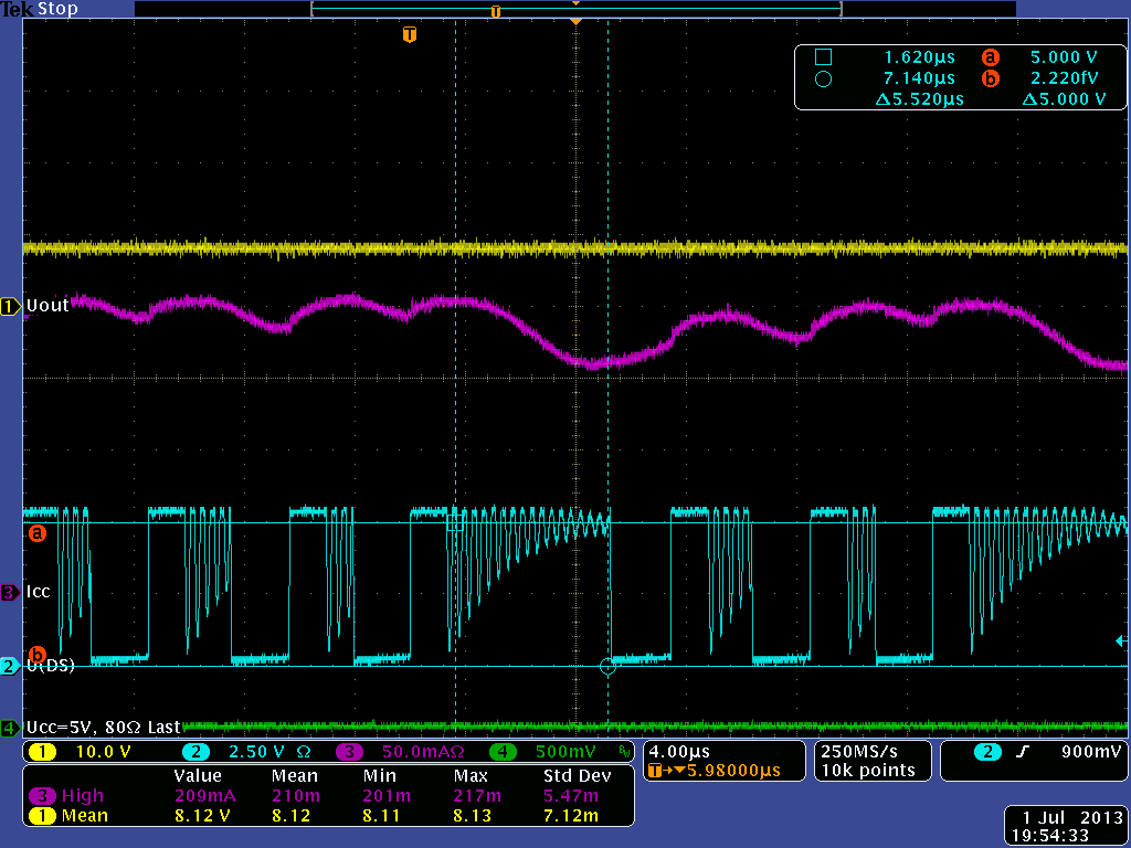

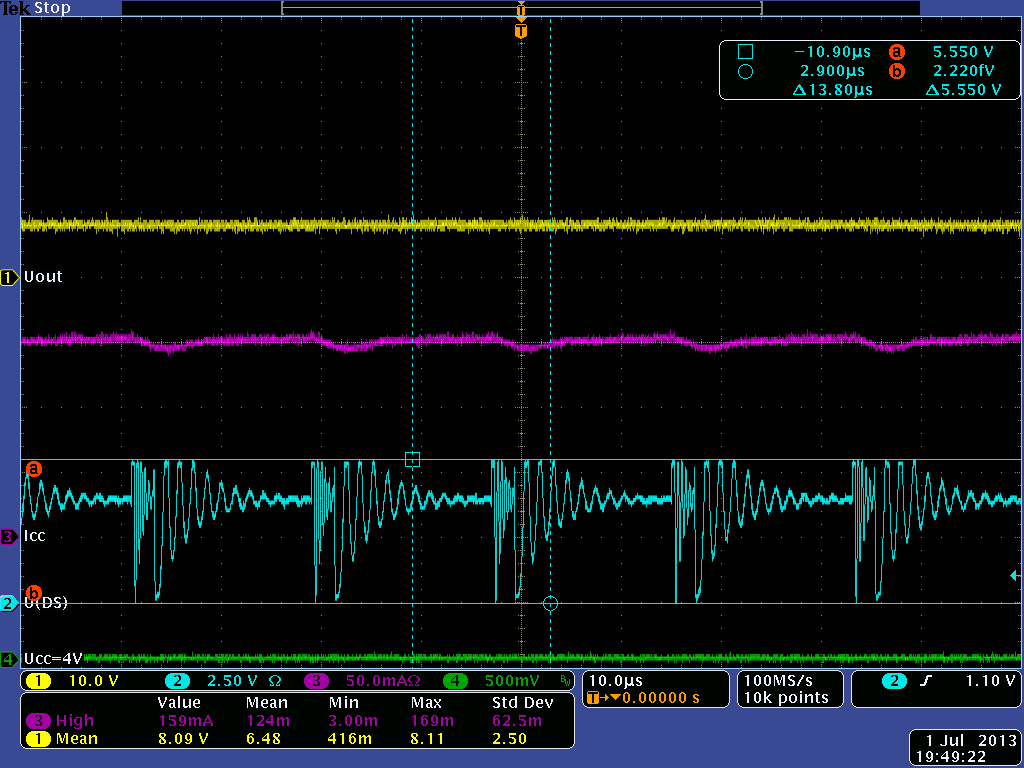

von Eule (Gast)
Moin,
habe jetzt ein paar Plots der Drain-Source-Spannung des MOSFET
aufgenommen. Diesmal hat sich die Schaltung deutlich besser benommen und
ging bis 4,5V runter. Deshalb bin ich bis 4V runter, um das "Aufhängen"
zu provozieren.
Auffallend ist einerseits, dass die Drain-Source-Spannung (blau) nicht
bis zur Betriebsspannung rauf geht, sondern irgendwo in der Mitte
herumhängt - der Transistor verbrät damit Leistung.
Außerdem wundert mich die E-Funktion in der Amplitude - ich hätte
erwartet, dass der Schaltregler entweder voll oder gar nicht
durchschaltet.
Im zweiten Bild (tek0005, 5V Vin, 80 Ohm Last) arbeitet der Regler und
hält auch die Ausgangsspannung, die Drain-Source-Spannung zeigt aber
trotzdem eine Art Einschwingen mit abnehmender Amplitude.
Noch stärker wird das bei kleiner Eingangsspannung und Belastunge am
Ausgang (tek0008 bei 4,5V Vin und 40 Ohm Last).
Wie gesagt, ich hab noch nicht viel Erfahrung mit Schaltreglern, aber
ich würde vermuten, dass der MOSFET vielleicht eine zu große
Gate-Kapazität hat, so dass er bei kurzen Schaltzyklen nicht voll
durchschaltet bzw. die Ladung sich erst abbauen muss, bevor er wieder
komplett sperrt.
Ugglan

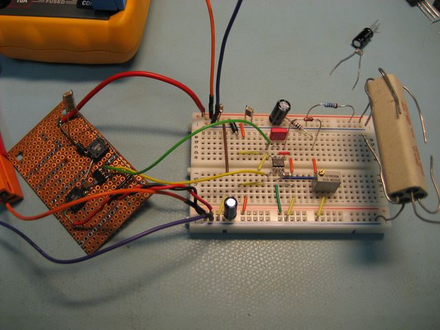

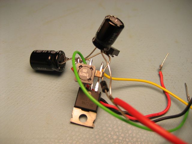

@Lothar:

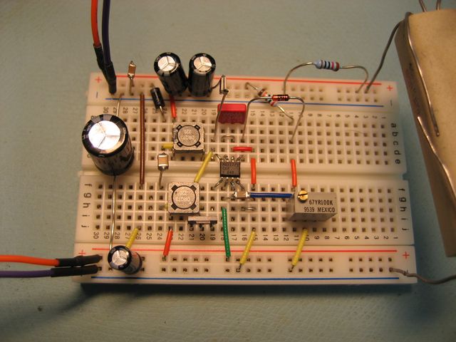

Habe mal Fotos vom Aufbau gemacht:
1) Variante im Steckbrett mit NTF3055L108
2) "Leistungsteil" mit IRFZ24N als Drahtverhau
3) Leistungsteil mit NTF3055L108 und 100µF X5R am Ausgang auf eigener
Platine, Rest auf dem Steckbrett.
Die maximale Belastbarkeit schwankt, wenn man im Steckbrett an den
Leistungsteilen herumwackelt (OK, hier machen Milliohm offensichtlich
was aus), aber keine Variante kommt über 100mA bei 7,5V hinaus. Bei
niedrigeren Spannungen ist mehr drin, die Leistung bleibt aber etwa
gleich.
