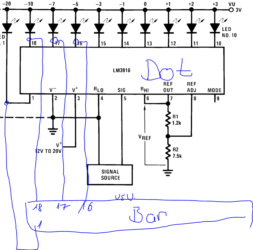

Ich möchte ein VU Meter bauen. Folgende Betrachtungen beziehen sich auf
auf einen Kanal.
Da ich möglichst viele LEDs haben möchte (ca. 40) scheitere ich gerade
an Grundlegenden Überlegungen bezüglich der Bauteilwahl und der
Kaskadierung. Ich hätte da also ein paar Gedankenspiele und Fragen:
Möglichkeit 1 wäre es, von sagen wir von -25db bis +14db in 1db
Schritten mit dem LM3914 zu gehen im Bar Mode. Ich brauche dazu also:
Die VU Meter Vorbeschaltung (LM3916 Seite 17) und danach 4 kaskadierte
LM3914? Wie man die jetzt allerdings richtig kaskadiert (nicht nur zwei,
sondern auch mehrere) und wie man die "Skalierung" festsetzt (also wo
die 0db sind) wird mir nicht ganz ersichtlich.
Möglichkeit 2 wäre es, den LM3196 zu verwenden. Im Datenblat ist auf
Seite 22 schon eine interessante Kaskadierung beschrieben, die von 5db
bis -6db in 1db Schritten recht hochauflösend ist, die Gesamtanzahl der
LEDs ist hier jedoch nur 17 LEDs! Wenn es möglich ist höher zu
kaskadieren, könnte man den LM3196 nach oben hin schön mit dem LM3194 um
10db auf +13db erweitern. Nach unten hin ist es jedoch schwierig, da ab
-1db eine ziemlich schnell fallende Kurve sich einstellet (nicht einmal
in 3db Schritten).
Der Unterschied zwischen LM3194 und LM3195 ist ja, dass letzterer bei
3db weiterschaltet und ersterer schon bei 1db. Der LM3196 ist dann
jedoch ein ganz anderes Bauteil, das einfach einen "0db" Punkt besitzt?
Ich stehe wirklich auf dem Schlauch. Am liebsten wäre mir wie gesagt
einfach ein Gerät, dass mir von -25db bis 14db in 1db Schritten das
Signal visualisiert (und evtl. erweiterbar / im Wertebereich
verschiebbar wäre).
Eine andere Frage wäre folgende:
Durch die Vorbeschaltung kann man ja einfach einen Peak oder einen
Averagemeter bauen. Ist es möglich, eine Reihe LEDs an zwei solcher
Meter anzuschließen (einmal Average im Bar Mode und einmal Peak im Dot
Mode)? Wenn dies zu keinen elektrischen Fehlern führt könnte man damit
relativ einfach ein Dorrough-ähnliches Gerät bauen (Dorrough Meter
kombinieren Average und Peak Meter, http://www.dorrough.com/index.html
besuchen und Play drücken). Um zu verdeutlichen was ich meine habe ich
eine Grafik angehängt.

Frage 2 bleibt gleich, ob man eine LED mit mehreren Treibern ansteuern
kann. Hier sehe ich als einziges Problem, dass der Strom evtl. zu hoch
werden könnte für die LED wenn beide ICs auf die gleiche LED
durchsteuern. Außerdem sollten denke ich noch 2 Dioden eingeführt
werden, dass die ICs gegenseitig entkoppelt sind.

von Tom K. (ez81)
Da die LM391x Open-Collector-Stromsenken als Ausgänge haben, sollten sie
(unter Beachtung des Maximalstroms der LEDs) einfach parallel schaltbar
sein.
Es wäre bauteilsparender, nur die Vorbeschaltung zwei mal (avg und peak)
aufzubauen und deren Ausgänge abwechselnd auf die LM391x zu schalten und
gleichzeitig die Anzeige zwischen bar (avg) und dot (peak) umzuschalten.
Wie und ob das mit dem nötigen dot mode carry bei kaskadierten LM391x
funktioniert, müsste man nochmal genau nachlesen.
von MaWin (Gast)
> Ist es möglich, eine Reihe LEDs an zwei solcher Meter anzuschließen
Ja.
Du brauchst doppelt so viele ICs, also 8 für 40 LEDs.

LM3914 linear
LM3915 3db logarithmisch
LM3916 1db logarithmisch in den oberen, 3db in den uteren LEDs
40 LEDs ist eine blöde Anzahl.
Man kann 3 LM3915 so kaskadieren, daß 30 LEDs in 1dB Schritten
angesteuert werden, dabei sind die LEDs abwechselnd
ABCABCABCABCABCABCABCABCABCABC
von jedem der Chips angeordnet.
Alles in allem: Für 40 LEDs 8 ICs einzusetzen, ist aufwändig,
Ein uC kann das alles in einem Bauteil erledigen, die LEDs per Multiplex
ansteuern, und dabei Peak und VU gemischt anzeigen.
