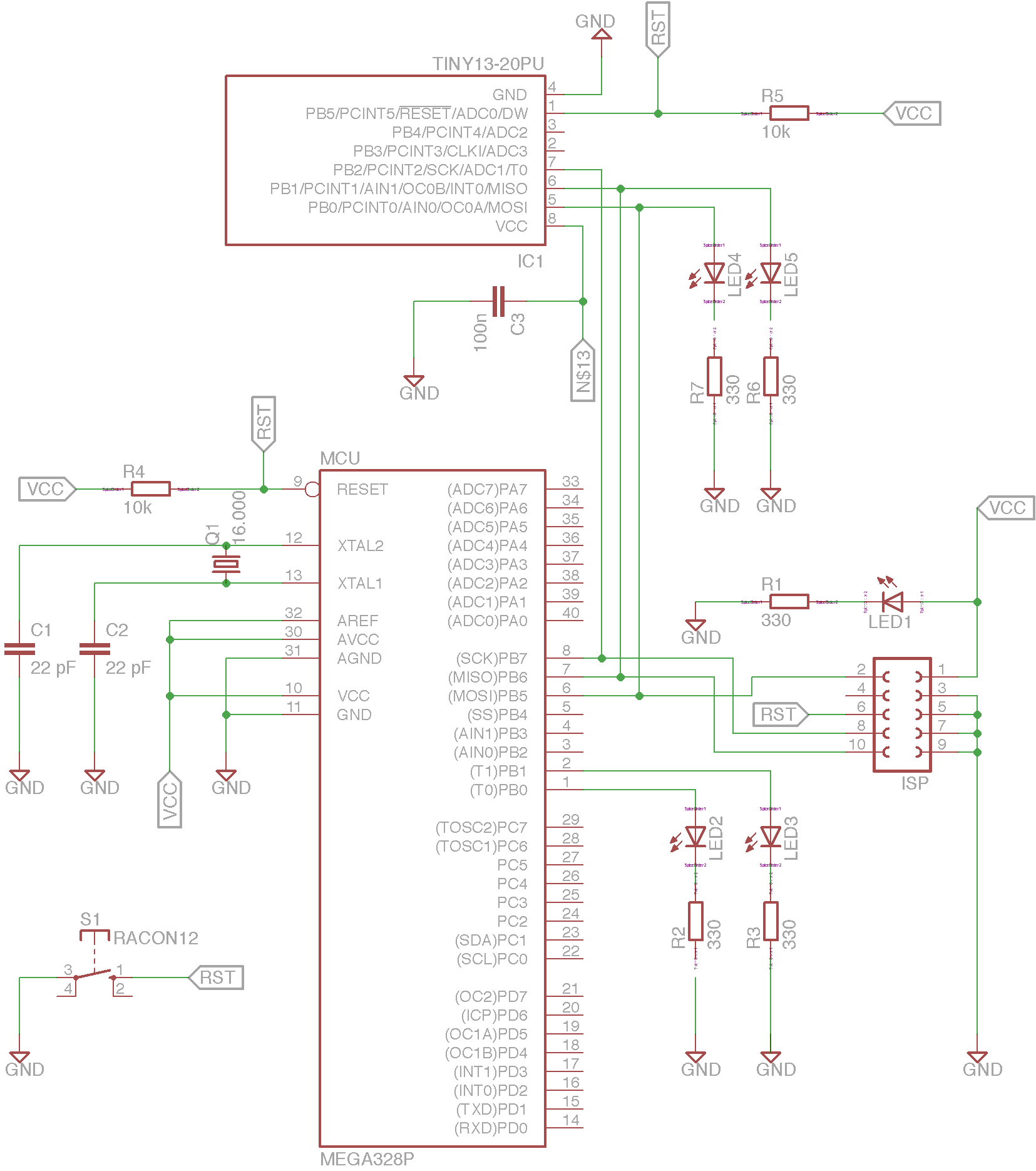

bin ich neu. Für ein Projekt brauche ich viel kleine tinys und habe mir
ein Sack-Voll bestellt. Auf meinem Programmer-Board soll ich entweder
einen Mega328 programieren können, oder einen Tiny13.
Ich benutze den ATtiny13-20PU
Schaltplan anbei.
Zur Erklärung: Der Sockel vom Mega ist NICHT belegt! Die LED'S am Tiny
sind (anders als auf dem Schaldplan) sind NICHT verbunden. Es handelt
sich also um die im Netz gefundenen Basisbeschaltungen.

von Perfekt (Gast)
Warum ist N$13 (Pin 8) am 8-pol Sockel nicht auch Vcc, so wie an dem
anderen Sockel?
von Axel R. (Gast)
Genau: bekommt der Tiny keine VCC? das wärs ja jetzt :))
von Peter S. (petershaw)
Hm,
Fehler in der Zeichnung. Der Chip hat Spannung.

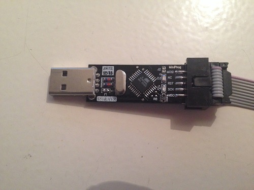

Hi Axel,
avrdude: auto set sck period (because given equals null)
avrdude: warning: cannot set sck period. please check for usbasp
firmware update.
avrdude: error: programm enable: target doesn't answer. 1
Ich verwende den Programmer im Bild..

auf ein HW-Verbindungsproblem hinweist.
Ich nehme an die Falschnummerierung am ISP-Srecker ist ein
Zeichnungsfehler, sonst müsstest du das ändern.
Was ich sicher einmal in deiner Schaltung ändern würde ist, einen der
beiden 10k Widerstände, die anscheinend parallel sind, entfernen. Und
die beiden Led-Pfade an MISO und MOSI, welche ca 10 mA brauchen ausser
Betrieb setzen. Denn es ist gut möglich, dass es bei den Megas
Funktioniert, aber beim ATtiny nicht.

Da du außerdem ein USBasp mit zu alter Firmware hast, kannst du die
ISP-Taktrate nicht runtersetzen, was noch (in Grenzen) als Würgaround
für ein schlechtes Kabel ansonsten nutzbar gewesen wäre.
Danke für die Ausführungen und die Hinweise zu den Zeichnungsfehlern.
Ich habe die Zeichnung aktualisiert und werde nochmals die Verkabelung
prüfen und die Pullups ändern. Klar so sind sie parallel, das habe ich
beim Bau der Tiny-Sektion nicht beachtet.
Am Ende muss ich mir wohl einen eigenen USBasp bauen, der nue neuste
Firmeware hat, nicht wahr?
von axelr. (Gast)
der usbasp muss sich doch updaten lassen. Du hast den nicht
selbstgebaut, sonder fertig gekauft. Hmm - tue also einfach so, als wenn
Du dir selbst einen baust und verwende den gekauften statt dessen.
Firmwareupdate geht bei mir über den USB. Ist aber ein wenig her. Müsste
ich mich wieder einlesen. Ich glaube, ich hatte bei meinem USB-Dingens
die Möglichkeit, mehrere Software Varianten "aufzuspielen". USBasp war
da auch bei.
Evtl. möchte jemand das ausführen, der der mehr im Stoff steht.
axelr.
