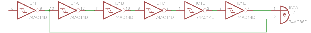

Hallo, bräuchte Hilfe für einen 25:1 frequenzteiler, komme einfach nicht drauf wie ich den mache..

Das ist mir klar der frequenzteiler soll aber ein tastverhältnis von 1:1 haben und wenn ich da jetzt 25 hab, müsste der ja nach 12,5 Takten des ursprungssignals umspringen. Ist das mit synchronzählern möglich? Kann ich das vergessen?

Ein 74HC86 und ein 74HC390 sollten reichen. Der 390 kann zweimal durch 5 und zweimal durch 2 teilen. Die Gatter vor dem einen Exor-Eingang können auch drei Exors sein oder ein RC-Glied, damit kann man sogar den Takt für eine Frequenz symmetrisch machen. 74AC ist nur für Frequenzen über ca 20 MHz nötig, sonst reicht 74HC.
karadur schrieb: > z.B. : Was ist das nen Haufen schmitt trigger (invertierend)... Was soll das werden??
Jan R. schrieb: > Was soll das > werden?? Einfach nur eine Zeitverzögerung für die Flanken, Standardschaltung aus alten Tagen.

Hallo wie bei der Schaltung von Christoph Kessler geht es darum das Signal einmal direkt und einmal zeitverzögert zu haben. Am Ausgang des Xor wird ein Puls an jeder Eingangsflanke erzeugt dessen Breite durch die Laufzeit der Inverter bestimmt ist. 74xx14 hat eine größere Laufzeit als z.B. 74xx04.
Georg G. schrieb: > Jan R. schrieb: >> Was soll das >> werden?? > > Einfach nur eine Zeitverzögerung für die Flanken, Standardschaltung aus > alten Tagen. Achso für positive und negative Flanken. Sagt mal ist es für einen synchronzähler nicht besser Master Slaves zu nehmen, dass es in keinem fall zu Fehlern kommt ..
