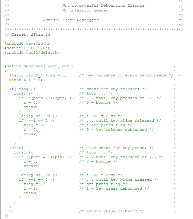

Der Code ist ja sowas von schlechter Stil, dass ich beinahe auf die
Tastatur gekotzt hätte. So in etwa muss man 1977 programmiert habe wenn
man frisch von der Uni war und zeigen wollte, dass man C kann. Und sowas
setzt man hier Anfängern vor um deren Stil zu versauen?
Ich sag nur Einrückungen, for(;;), break;,if( --i == 0 ), wofür das
alles? Code obfuscation?

Ich hab mich auf das hier bezogen und nehme das "schlecht" auch nicht
zurück:
#define debounce( port, pin )            \
  static uint8_t flag = 0;  /* new variable on every macro usage */  \
  uint8_t i = 0;              \
  if( flag ){      /* check for key release: */    \
    for(;;){      /* loop ... */        \
      if( !(port & 1<<pin) ){  /* ... until key pressed or ... */  \
  i = 0;      /* 0 = bounce */      \
  break;                \
      _delay_us( 98 );    /* * 256 = 25ms */      \
      if( --i == 0 ){    /* ... until key >25ms released */  \
  flag = 0;    /* clear press flag */      \
  i = 0;      /* 0 = key release debounced */    \
  break;                \
  }else{      /* else check for key press: */    \
      if( (port & 1<<pin) ){  /* ... until key released or ... */  \
22
23
  break;                \
24
25
26
      if( --i == 0 ){    /* ... until key >25ms pressed */  \
27
  flag = 1;    /* set press flag */      \
28
  i = 1;      /* 1 = key press debounced */    \
29
  break;                \
30
31
32
33
  i;        /* return value of Macro */    \
34

Was fertiges zeigen kann ich nicht, da die alle in kommerziellen
Produkten verwendet werden und ich keine Codeausschnitte davon ins
Internet stellen will ;-). Ich kann mich aber mal privat dranmachen was
zu erstellen, allerdings habe ich nie mit AVR gearbeitet, es wäre dann
was eher allgemeines. Ein Problem?
#3262620
Dann frag ich mich, was ein AVR-Anfänger damit dann soll?
Aber was solls
* allgemein einsetzbar
* beliebige Port/Pin Kombination
* soll im besten Fall keine Zeit verbrutzeln
  (In PeDas Makros fangen die ms ja auch erst zu ticken an, wenn
   festgestellt wird, dass sich am Port was getan hat)
* und soll natürlich auch so sein, dass man es auf mehrere Tasten
  anwenden kann. Kommt ja eher selten vor, dass man in einem Benutzer-
  Interface lediglich eine Taste hat
* soll nicht (ausser der Pin-Intialisierung) auf Code von aussen
  angewiesen sein. D.h. eine zusätzliche Forderung "Am Ende der Haupt-
  schleife muss ein _delay_ms(10) stehen" gilt nicht.
* ach ja. Plug und Play wär schön.
* Hab ich was vergessen?
PeDas Makro erfüllt diese Forderungen. Jetzt bist du drann.

Dex schrieb:
> Du hast noch nie mit einem AVR gearbeitet, aber nimmst dir heraus
> AVR-Programme zu kritisieren?  Das ist so ähnlich wie der Mann ohne
> Geschmackssinn, der Restaurantkritiker sein will...
Schwachsinn. Es geht hier um eine Lösung in C. Da ist es wurscht für
welche Plattform. Es muss halt für ALLE Plattformen gut portabel sein.
#3262711
for(;;) ist leicht effizienter als while(true) auf der avr Architektur.
Quelle habe ich gerade auf Anhieb nicht gefunden.
(--i == 0) decrementieren und auf Null testen ist ebenfalls effizienter
als increment und testen auf gleichheit. Schreib es kurz um und schau
dir das assembler listing an, dann verstehst du es.
Die "richtige" Einrückung gibt es nicht. Deine ist für einen dritten
genau so falsch wie meine.
Zu dem code gibt es einen sehr ausführlichen Forumsbeitrag:
Beitrag "Universelle Tastenabfrage"
Da wird auch das wilde geXORe erklärt bzw. wie man überhaupt auf so
etwas kommt. Den Thread kannst du mit strg + f "dannegger" auf seine
Beiträge filtern. Ich bin ihm für dieses und andere Code-Stücke sehr
dankbar.
Gast #3262713
das glaube ich nicht, es ist einfach Geschmacksache.
ohne Optimierung eventuell, mit Optimierung wird wohl das gleiche
rauskommen.
#3262726
Peter II schrieb:
Lässt sich doch mit einem kleinen Atmel und einem Frequenzzähler ganz
leicht verifizieren, oder?
Gast #3262729
> zurück:
Ich würde vor dem break und vor und nach _delay_us jeweils eine
Leerzeile einfügen und das ist schon alles was ich zu meckern daran
hätte.
Nicht mal ne halbe Minute braucht man, um den Code zu verstehen (mit
Programmierkenntnisse). Bin ja mal gespannt wie Du das für Anfänger
leichter machen möchtest (ohne die (direkte) Verwendung eines Timers)!
#3262732
Martin Schwaikert schrieb:
> Peter II schrieb:
Blick in den Assembler Code reicht auch.
Würde mich allerdings extremst verwundern, wenn da was anderes
rauskommen würde.
Das war vielleicht mal so. Früher. Vor dem großen Krieg. Als wir nichts
hatten.
Gast #3262922
Ach, ihr prügelt euch mal wieder, ja?
Also, ich pflege im Allgemeinen nicht auf die Tastatur zu kotzen wie
unser TO, aber in der Frage nach dem Stil gebe ich ihm Recht.
Abgesehen davon, daß das Ganze ein Macro ist, werden - offenbar mit
innerer Begeisterung - entartete Konstrukte verwendet. Das ist
schlechter Stil. Eine for Schleife ist dazu da, daß man mit einer
Laufvariablen, einer Inkrementieranweisung und einer Abbruchbedingung
tatsächlich etwas anstellt. Fehlt etwas davon, wäre eine do..while oder
while.. Anweisung das dafür in der Sprache vorgesehene Konstrukt. Fehlt
jedoch alles, dann sind auch do..while und while.. nicht die
zuständigen Konstrukte, sondern goto. Die Mißverwendung von while und
for ist zwar möglich und erlaubt und wird auch von allen Programmierern
die sich was drauf einbilden gern benutzt, aber es ist und bleibt
schlechter Stil. Milliarden Fliegen können sich nicht irren? Aber ja
doch, ich bin keine Fliege und freß deshalb keine ...
Als nächstes muß man schon ein bissel die Kontextlosigkeit dieses Macros
kritisieren:
"#define debounce( port, pin ) \
  static ...
Wann und wo ist das einzubauen? Was ist der Rückgabewert in welchem
Falle? Was konkret macht das Macro? Im einfachsten Falle könnte man das
als Kommentar beifügen, besser noch wäre es, die jungen Leute zum
systematischeren Programmieren anzuhalten und ihnen ein lehrreicheres
und nachvollziehbareres Beispiel zu geben. Ich skizziere das mal im
Groben:
/* Beispiel für main() mit Tastenabfrage */

So, das Ganze ohne Komfortfunktionen (Systick, Repetierend usw.) mal fix
skizziert. Sowas kann man auch als Anfänger verstehen und sich danach
auf eigene Bedürfnisse zurechtschneidern. Sowas verstehe ich unter gutem
Programmierstil - insbesondere in den Artikeln dieses Forums, die ja zu
Lernzwecken da sind.
Wie man sowas komfortabler macht mit Repetieren, Unterscheidung zwischen
erstem Repetieren und Folgerepetieren, selbst bei einer Tastenmatrix aus
über 40 Tasten, kann man in der Lernbetty nachlesen. Die ist nämlich
auch zu Lernzwecken hier im Forum zu finden.
W.S.
Gast #3262978
#define EVER ;;
for(EVER) { .. }
Ist gebräuchlich für forever loop
@W.S.
Hab grad gelesen, dass man mit goto nicht zurückspringen sollte
(Quelle nannte keinen konkreten Grund
http://openbook.galileocomputing.de/c_von_a_bis_z/008_c_kontrollstrukturen_012.htm).
Werden nicht deine Fragen alle hier beantwortet?
Beitrag "Entprellen für Anfänger"
Claus M. schrieb:
> ohne timer ist kappeskram. vielleicht schreib ich den code ohne timer
> trotzdem mal lesbar um. mal schauen.
Darum geht's doch in dem Code. Einfach, lesbar, keinen Timer
konfigurieren. Das ist ja für Anfänger gedacht, um ihnen das Entprellen
von Tasten näher zu bringen.
#3262981
Ich hab den Thread jetzt schon die ganze Zeit höchst amüsiert verfolgt,
und möchte mal anmerken, daß ich PeDa's Source-Formatierungen auch
zunächst etwas befremdlich fand.
Aber, was solls?
Der Code ist außerordentlich effektiv und trickreich gelöst.
Die etwas krude Formatierung kann man im Eclipse mit einem beherzten
<Strg>-A und <Strg><Shift>-F leicht korrigieren.
Fakt ist doch, daß der Code kurz, effektiv und sicher ist.
Daß er nicht "nach Lehrbuch" geschrieben ist, ist doch kein Mangel
sondern Kreativität.
Das Gemecker hier kommt mir vor, als würde man einen genialen
Schriftsteller heruntermachen wollen, weil er eine schlechte Handschrift
hat.
just my 2 cent....

Gast #3263146
Glauben zählt hier nicht. Stellt die beiden Versionen mit Angabe der
Taktzyklen gegenüber. Mit Geschmack hat das auch nichts zu tun - das ist
eine Frage von simplem Vergleich von Taktzyklen auf einem bestimmten
Prozessor.
Gast #3263152
> Prozessor.
es gibt überhaupt keinen logischen Grund warum etwas anders rauskommen
sollte. Ich rechne auch nicht 1+2 nach.
Es habe schon andere geschrieben, es war eventuell vor langer langer
zeit mal so. Aber aktuell mit Optimierung erwartet man hier keine
unterschiede.
#3263167
Amateur schrieb:
> Die Reaktion des einen oder anderen erstaunt mich allerdings schon. Zum
> einen die Reaktion darauf, dass einer hier scheinbar Mr. Unangreifbar
> angeht.
PeDa ist sicher nicht Mr. Unangreifbar.
Ich hab mich mit ihm auch schon gestritten, dass die Fetzen flogen.
Aber bei allem muss man auch sagen, dass PeDas Code meistens sehr
überlegt ist. Da steckt eine Menge Gehirnschmalz drinnen. Und nein, PeDa
schreibt sicher nicht, damit Anfänger seinen Code in 3 Minuten
analysieren können. Er schreibt Code, den Anfänger einsetzen können ohne
erst mal 2 Stunden die kleinen noch enthaltenen Fehler ausbügeln zu
müssen. Was ja leider auch oft genug vorkommt (inklusive von mir).
Das das eine Codebeispiel weiter oben scheisse formatiert ist, brauchen
wir nicht diskutieren. Keine Ahnung wo das her ist, sieht für mich nach
dem leidigen 'wie groß ist ein Tabulator' Problem aus. Im Wiki Artikel
ist der Code jedenfalls ordentlich formatiert.
Gast #3263302
Der Code
#include <avr/io.h>
int main(void)
    for(;;)
        //TODO:: Please write your application code
und
#include <avr/io.h>
int main(void)
    while(1)
liefert exakt das gleiche .lss File. Nicht ein einziges Bit ist
verschieden.
gcc version 4.5.1 (AVR_8_bit_GNU_Toolchain_3.3.1_466)
Vielleicht machen andere Compiler was anders. Würde mich aber schon sehr
wundern.
> schlechter Stil.
Nein.
Deine Kritik gegenüber for(;;) finde ich noch berechtigt.
Aber beim Punkt
>  Fehlt jedoch alles, dann sind auch do..while und while.. nicht die
wirds Schwachsinn.
Was fehlt denn bei while(1) { }?
Ich sehe eine while-Schleife mit Rumpf und Abbruchsbedingung.
Passt doch.
Dagegen bei goto: hier ist nicht auf den ersten groben Blick
ersichtlich, dass etwas wiederholt wird. Bei goto fehlt sowohl die
Einrückung, als auch die geschweiften Klammern, die einem
mittel-erfahrenen Programmierer sofort sagen: Hoppla, da ist eine
Schleife.

Erwin schrieb:
> Mit welcher Optimierung? Füge mal ein __asm("nop") bei deinem TODO ein.
ändert auch nichts.
Optimierung war -O1
mit -Os gibts auch keinen Unterschied.
Warum auch? Schlielich machen beide Anweisungen genau das gleiche
(rjump)
Moderator (Firma: Titel) Persönliche Seite #3263406
Gusti schrieb:
> funktioniert ziemlich gut
Finde ich ziemlich gut. Meistens. Mit einem 200MHz Rechner entprellt da
aber leider gar nichts...
> während lösungen mit Delay
Deine Lösung ist ja auch mit delay, nur eben versteckt. Und diese Lösung
frisst auch viel Rechenzeit pro Taste. Das finde ich nicht so gut...
Im Ernst:
die Tastenentprellung von Peter mit ihren 8 parallelen 2-Bit-Zählern
kapiert nicht jeder. Aber sie ist einfach toll. Und wenn man mal
verstanden hat, was da gemacht wird, dann verlieren auch die
"draufgesetzten" Makros und Funktionen ihren Schrecken. Und um sie zu
verstehen hilft es überhaupt nicht, den Quelltext "schöner" zu
formatieren. Das "Nichtverstehen" passiert hier auf einer anderen Ebene.
Und wenn man die Tastensache mal kapiert hat, dann kann man sich gleich
noch an Peters Drehgeberauswertung machen...  ;-)
Persönliche Seite #3263425
**juhuu, Sommerloch** :-)
da steht sogar noch viel zu viel text drin für meinen Geschmack :-)
if( --i == 0 ) ==> if(!--i)
oder z.B.:
void TextOut(const char *str)
  do {
    if(*str=='\n') CharOut('\r');
    CharOut(*str);
  } while(*str++);
Wenn du das ausformulierst wirds für meinen Geschmack eher
unübersichtlich :-)
Gast #3263435
