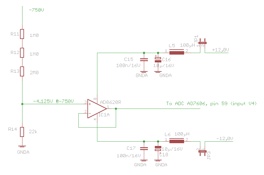

Liebe Kollegen,
für das Puffern der DC-Spannung am Spannungsteiler vor der A/D
Umwandlung (AD7606-4) verwende ich einen OpAmp AD8620 als
Spannungsfolger. Der OpAmp wird im Betrieb relativ heiß, 40 bis 45 °C.
Woran kann es liegen?
Spannungsversorgung ist +/-12V, der OP-Ausgang geht nur direkt auf den
Eingang des AD-Wandlers. Die Spannung am Spannungsteiler ist weitgehend
konstant, daher muss der OpAmp keine hohen Frequenzen verkraften.
Der zweite OpAmp im Gehäuse puffert die 2,5V Spannungsreferenz.
Datasheet AD8620
http://www.analog.com/static/imported-files/data_sheets/AD8610_8620.pdf
Datasheet AD7606-4
http://www.analog.com/static/imported-files/data_sheets/AD7606_7606-6_7606-4.pdf
Danke für eure Tipps!
Karel
von Udo S. (urschmitt)
Sicher daß R13 für fast 400V Spannungsfest genug ist?
Die +-12V sind stabil und werden nicht größer als die erlaubten +-13,5V?
Welcher Strom fliesst aus dem OP Ausgang?
von ArnoR (Gast)
Heiß ist was anderes.
Erwärmung: 24V*2,5mA*158K/W=9,5K, dazu die Umgebungstemperatur ergibt
40...45°C, also alles OK.

von Patrick (Gast)
> OpAmp heizt zu viel
Nö, nicht unbedingt.
Wieso, das ist doch nicht viel?
Hm, okay, rechnen wir mal:
Versorgungsstrom je Verstärker lt. Datenblatt 2,5 - 3,5 mA -> macht an
+/-12V 120  - 144mW.
Dein SOIC8-Gehäuse hat jt. Datenblatt ein Rthja von 158K/W, macht max.
22,8°C Erwärmung. Unter der Annahme, dass Du das Ding unter
Raumtemperatur betreibst, passt das doch....?
von Nico (nico123)
Was macht denn der 2. OP im Gehäuse? Wie ist dieser angeschlossen?
Vielleicht schwingt dieser!?
von Karel M. (marsalek)
Hallo Kollegen,
danke für die zahlreichen und hilfreichen Rückmeldungen!!!
JA, ich verwende Vishay Techno 1206 Bauform, bis 1,5 kV:
http://www.farnell.com/datasheets/1640465.pdf Da spielt eher die Platine
und die Oberflächen-ströme größere Rolle.
Ja, auf jeden Fall. 12V-Spannungsregler mit +/- 2% max. absolute error.
By Design ist der Strom vernachlässigbar, sollte unter 1 mA sein.
Und das Ganze noch zweimal, dann ist es OK
Danke auch an Patrick, der das Ganze noch einmal zusammen gefasst hat.
Nico: der 2. OP puffert die 2,5V Spannungsreferenz. Also fast das
Gleiche wie der erste OpAmp.
Lesson learned:
WER RECHNEN KANN IST IM KLAREN VORTEIL :-)
