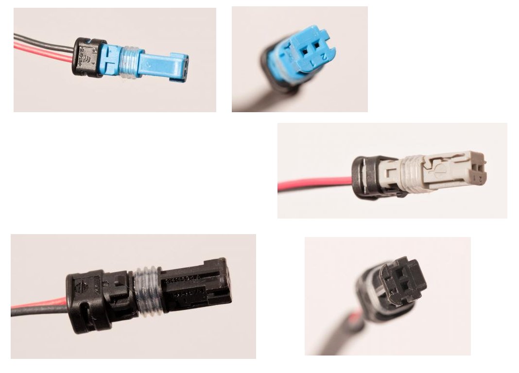

Guten Morgen,
ich bitte um Identifikation der Stecker aus beigefügtem Bild.
scheinbar 2-polig,
mindestens Spritzwasser geschützt,
höchstwahrscheinlich Automotiv-Bereich,
die Stecker sind in einem Bosch-Gerät eingebaut.
Wenn mir jemand den Hersteller und vielleicht sogar eine Bezugsquelle
nennen könnte, wäre ich überglücklich.
Viele Grüße
P.S.: Das Foto stammt nicht von mir, sondern ist ein Zusammenschnitt von
verschiedenen Produktfotos aus einem Shop.

Steht doch drauf: PBT GF15

Das ist die Angabe des Materials des Steckers.

Das war als Anreiz gedacht, eine Lupe in die Hand zu nehmen. Da steht
noch mehr auf den Steckern.

Anreiz ist da aber leider kein Teil ;-)
Mit der Bildschirmlupe kann ich den Hersteller leider nicht erkennen.

Noch zum Hintergrund meines Anliegens:
Pedelec mit Bosch-Antrieb. Ich habe die glatte Stadt-Bereifung auf
relativ grobstollige Geländebereifung gewechselt. Leider bleiben nun
Kieselsteinchen im Profil hängen und werden gegen die Innenseite des
Schutzblechs geschleudert bzw. wirken wie kleine Krallen. Das Problem
dabei: die Rücklicht-Verkabelung ist an der Innenseite des Schutzblechs
verlegt. Bereits zweimal haben Kieselsteine die Kabelschellen
abgerissen. Es ist nur noch eine Frage der Zeit, bis das Kabel abreisst.
Der Anschluss ist im Inneren des Bosch-Motors angestöpselt und dieses
Gerät will ich nur im äußersten Notfall öffnen. Für eine Neuverlegung an
der Außenseite bräuchte ich nun diesen Stecker.

Die Bilder aus dem Shop sind übrigens nicht das Original. Die Originale
in hoher Auflösung habe ich in einem Forum entdeckt. Rein
interessehalber: welcher Hersteller verbirgt sich hinter diesem Logo
(siehe Bild)?

Hat was von dem alten Tyco Electronic Logo. Vielleicht ein Tyco Stecker?

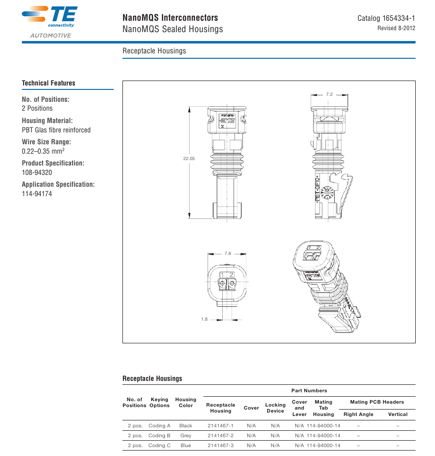

von Stecker-Suchgerät (Gast)
es handelt sich tatsächlich um einen Tyco Stecker. Vielen Dank Rene!
Für die Nachwelt und wen es halt interessiert, habe ich das Datenblatt
angehängt. (Hoffentlich das Richtige ;-)
Suchworte:
Bosch Antriebssystem, E-Bike, Pedelec, HMI-Stecker, Speedsensor
Arrgh. DAU am Werk. Mod: PDF bitte löschen
Hier das PNG.

Ob sich das lohnt, denn für die passenden NanoMQS-Kontakte brauchst Du
auch das entsprechende Werkzeug (mit Herz- und Isocrimp)?
Bei passenden Stückzahlen kann es sich aber durchaus rechnen.
https://www.shc-gmbh.com/product.aspx?pn=021414673&line=MQS_Micro_Quadlok_TE_Connectivity_Tyco&lang=1

das ist aber ein Micro-Quadlock, gesucht ist ein Nano Quadlok
bei Farnell habe ich das Gehäuse gefunden, aber nicht die Kontakte dazu.
Hat jemand eine Bezugsquelle auch für die Kontakte?
